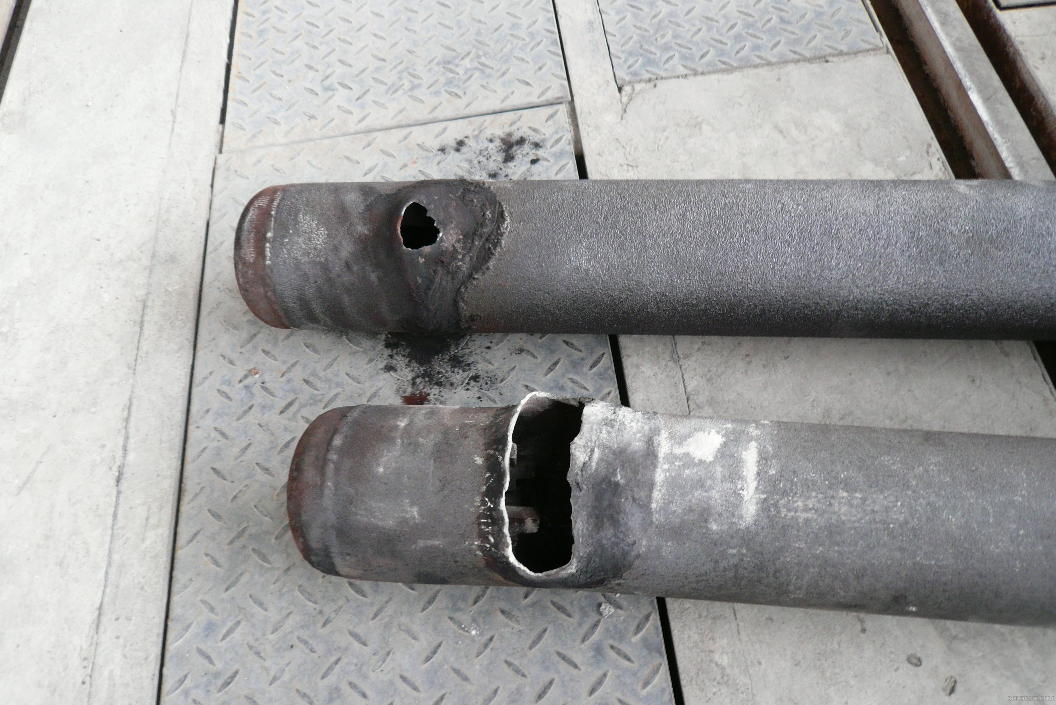

 楼主| 发表于 2013-3-26 23:11:51 | 显示全部楼层
登录/注册后可看大图
登录/注册后可看大图
辐射管损坏图片
辐射管损坏图片
辐射管损坏图片
辐射管损坏图片

我还是告诉大家谜底吧。
其实大家都说的对。曲线异常有很多的原因,主要线索是碳势的问题。
因为辐射管被烧穿(见上图),空气由此而进入炉内。
第一张曲线图是:是进入了微量的空气的图形;第二张曲线图是进入了较多空气的曲线图。
参与人数 1威望 +5 金钱 +30 收起 理由
Jasen + 5 + 30 感谢交流!

这个结果完全没有想到,通常情况下辐射管烧穿后因为漏气,碳势很难达到设定值的。
学习了,谢谢如意分享经验!

发表于 2013-3-27 08:43:39 | 显示全部楼层
电加热的炉子吗?辐射管好小哦,我是看惯了燃气炉的大辐射管了。
辐射管烧这样的洞出来是不是因为里面的加热棒变形后,接触到辐射管了?
