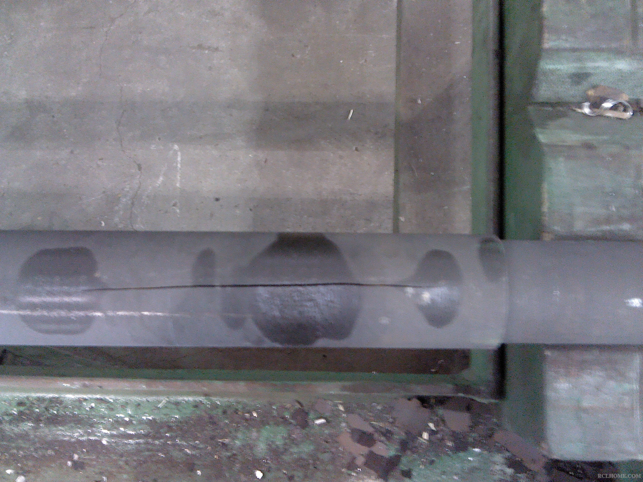

机加工现场拍摄的双相不锈钢轴纵裂纹图片。

发表于 2013-4-12 10:29:49 | 显示全部楼层
  猜测可能是材料本身的缺陷在热处理过程中导致的开裂,简言之,材质缺陷,热处理是诱发因素。
            解剖后,分析偏析或夹杂物;另,升温速度怎样?

发表于 2013-4-12 11:32:24 | 显示全部楼层
请问:地上的氧化皮是工件自身掉下来的吗?

发表于 2013-4-12 11:36:44 | 显示全部楼层
不是的,我也去了现场,是其他工件上的。这个材料有氧化,但没有掉下来的皮。
发表于 2013-4-12 11:50:07 | 显示全部楼层
所以因为 发表于 2013-4-12 11:36
不是的,我也去了现场,是其他工件上的。这个材料有氧化,但没有掉下来的皮。 ...
从图上裂纹的形态和出现的部位,我觉得是材料问题诱发的淬火裂纹。
发表于 2013-4-12 12:00:36 | 显示全部楼层
因为裂纹是在中间的部位吧?
我这里的产品出现裂纹,一般都是材料问题
发表于 2013-4-12 12:05:58 | 显示全部楼层
是不是淬火裂纹打开裂纹一看便知,看截面上裂纹两侧有没有氧化脱碳痕迹。

发表于 2013-4-28 20:54:30 | 显示全部楼层
吉祥如意 发表于 2013-4-28 20:34
为什么会是一根?请说明理由。
是2根。看金相裂纹处很光滑,锻造时把氧化皮打进去了。
发表于 2013-4-29 15:01:22 | 显示全部楼层
氧化皮塑性为零。怎么会是光滑的?
发表于 2013-4-29 15:11:23 | 显示全部楼层
吉祥如意 发表于 2013-4-29 15:01
氧化皮塑性为零。怎么会是光滑的?
我也在想这个问题,怎么会是光滑的?
是风来疏竹说的,有时间问个明白!
发表于 2013-4-29 15:16:54 | 显示全部楼层
所以因为 发表于 2013-4-29 15:11
我也在想这个问题,怎么会是光滑的?
是风来疏竹说的,有时间问个明白!
如果说是折叠倒有点像。
发表于 2013-4-29 15:59:26 | 显示全部楼层
吉祥如意 发表于 2013-4-29 15:16
如果说是折叠倒有点像。
应该是折叠,我前面的表达有问题。
发表于 2013-4-29 16:01:11 | 显示全部楼层
所以因为 发表于 2013-4-29 15:59
应该是折叠,我前面的表达有问题。
娃娃瞎蒙的。
总之,不是热处理的问题。
发表于 2013-4-29 16:05:15 | 显示全部楼层
吉祥如意 发表于 2013-4-29 16:01
娃娃瞎蒙的。
总之,不是热处理的问题。
应该不是热处理问题。
折叠处应该是有氧化的,但不应该有皮! 不知道对不对?
发表于 2013-4-29 16:06:07 | 显示全部楼层
所以因为 发表于 2013-4-29 16:05
应该不是热处理问题。
折叠处应该是有氧化的,但不应该有皮! 不知道对不对?  ...
一般有氧化皮残留。

发表于 2013-5-19 15:08:01 | 显示全部楼层
吉祥如意 发表于 2013-4-29 16:06
一般有氧化皮残留。
应该是折叠,如果是碳钢或者合金钢,在折叠处经高温后,折叠附近会出现明显的脱碳现象,但是该双相刚的含碳量极低,小于0.03,所以这一旁证不明显。

发表于 2013-6-11 17:50:05 来自手机 | 显示全部楼层
锻造过程中,拔长成型,送尽量和压下量控制不好,容易造成折叠。还有如果长度长,一火拔长,最后一段由于锻造温度低,易造成冷裂纹。
