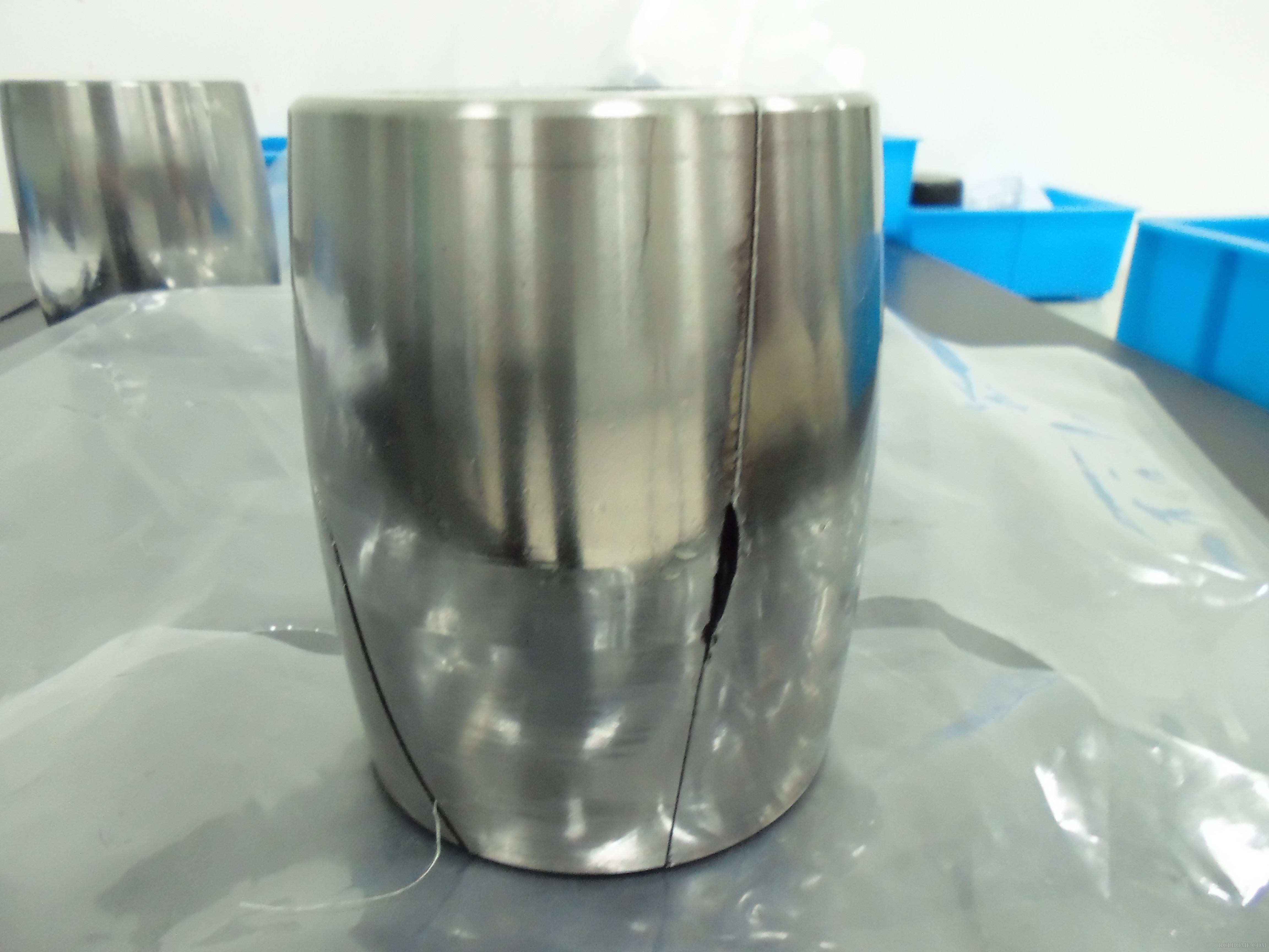

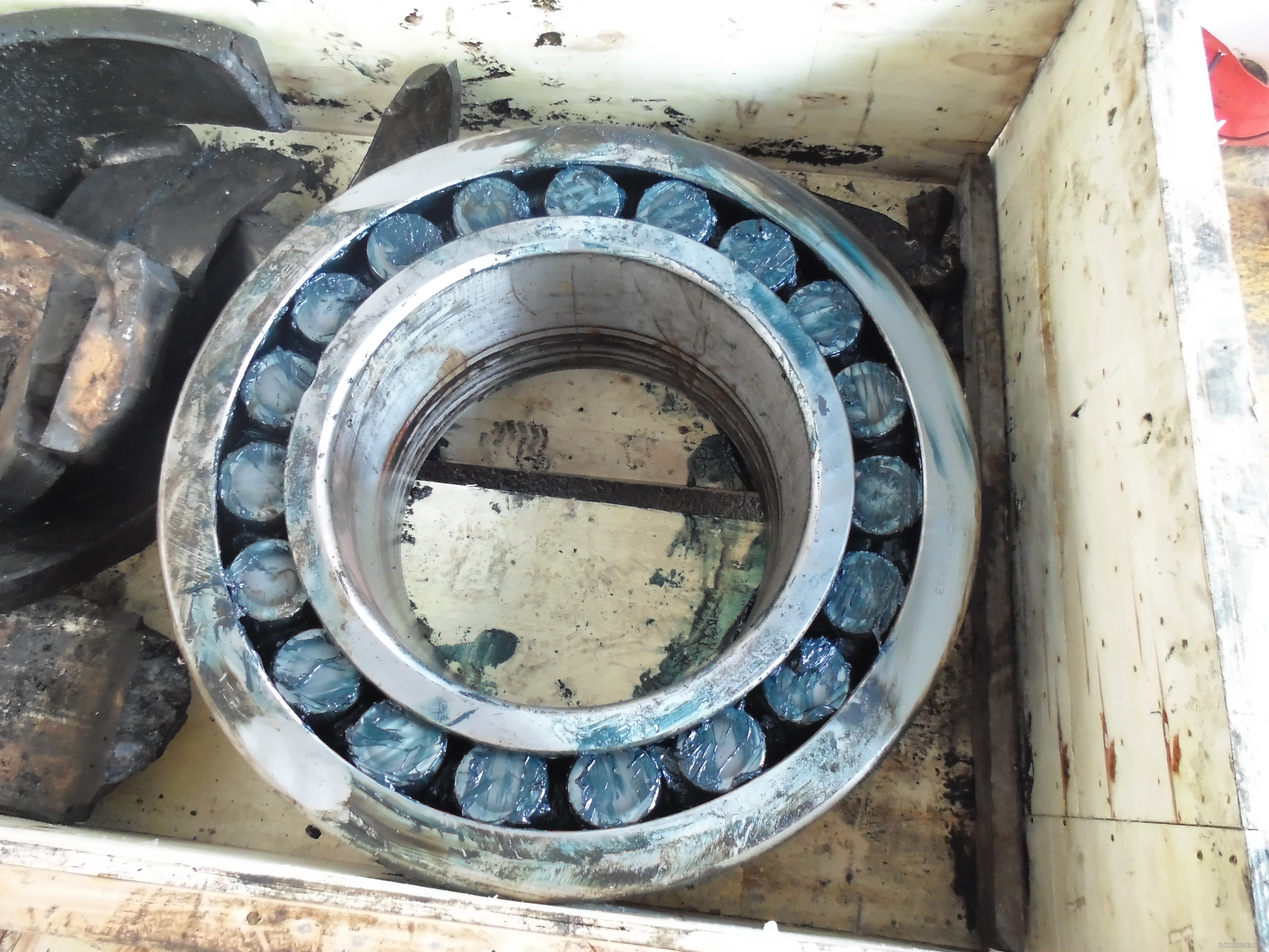

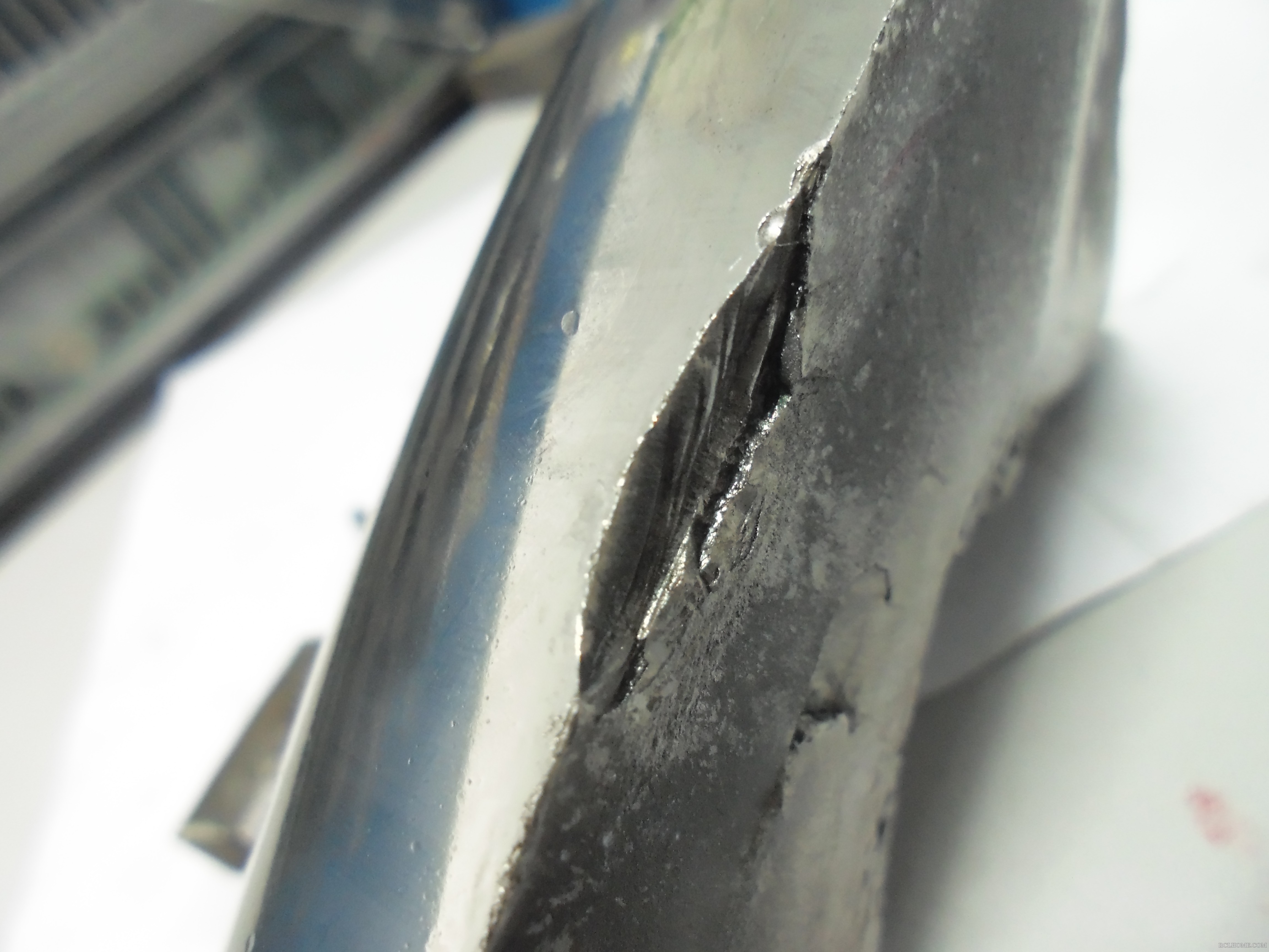

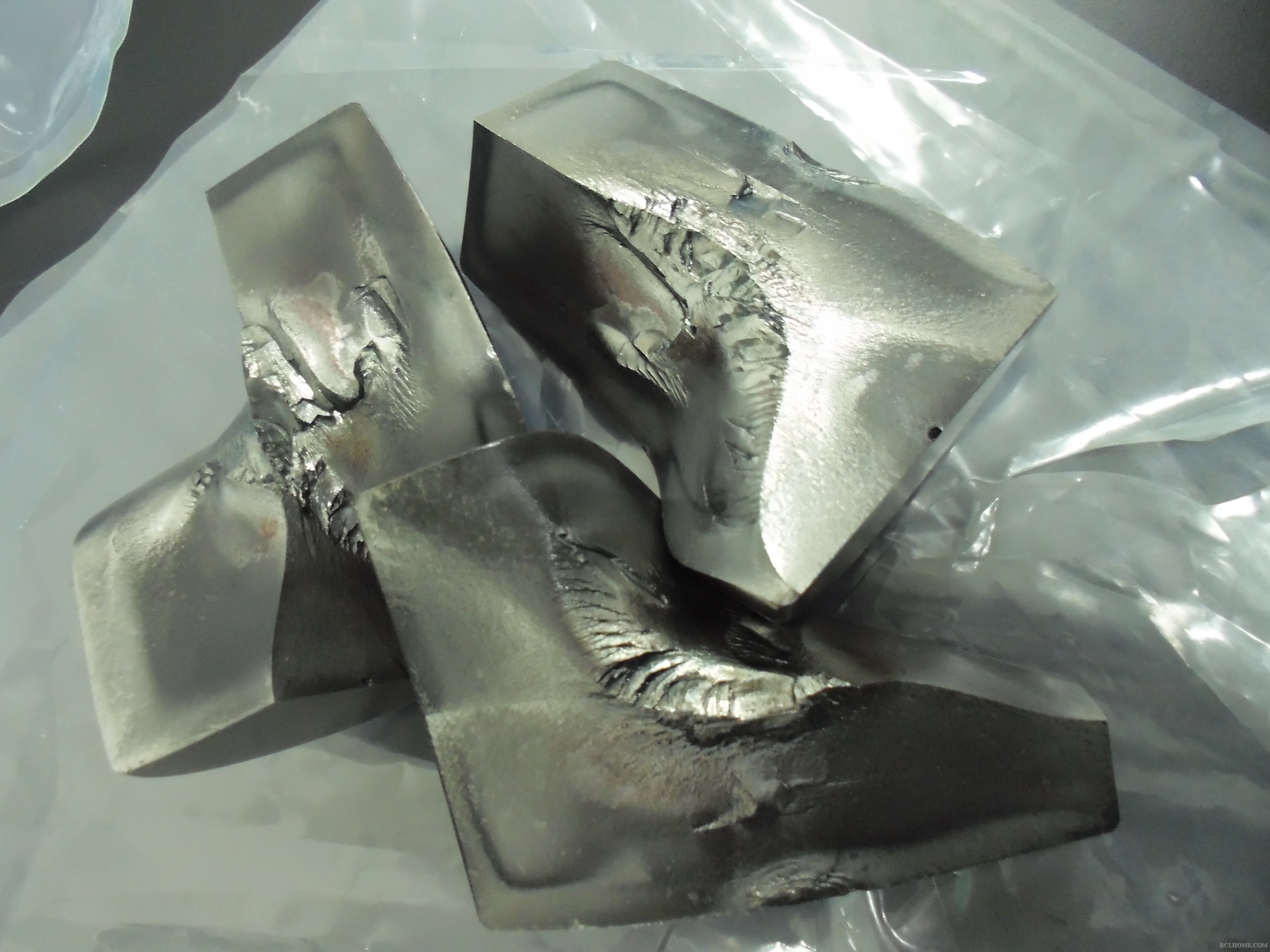

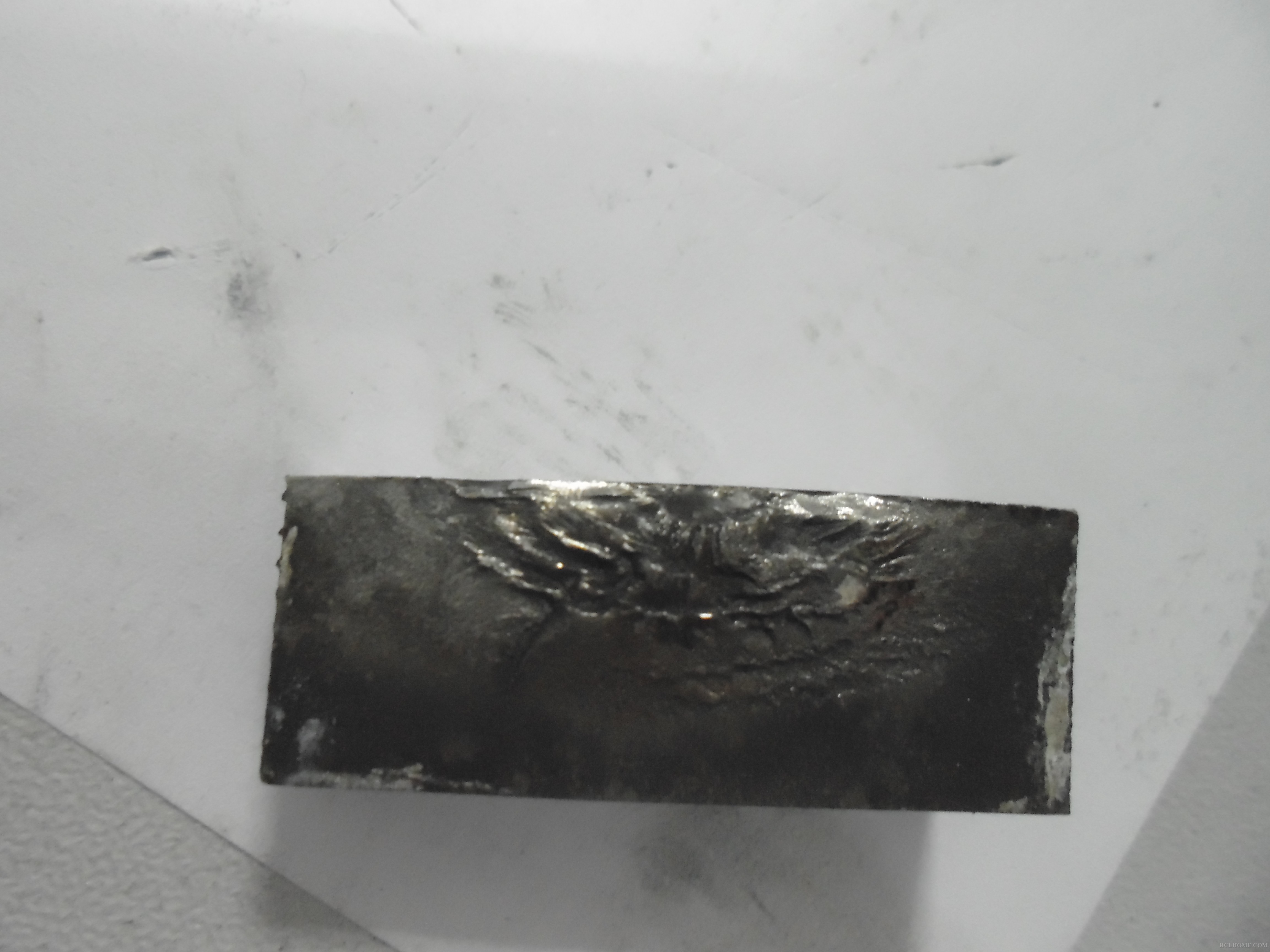

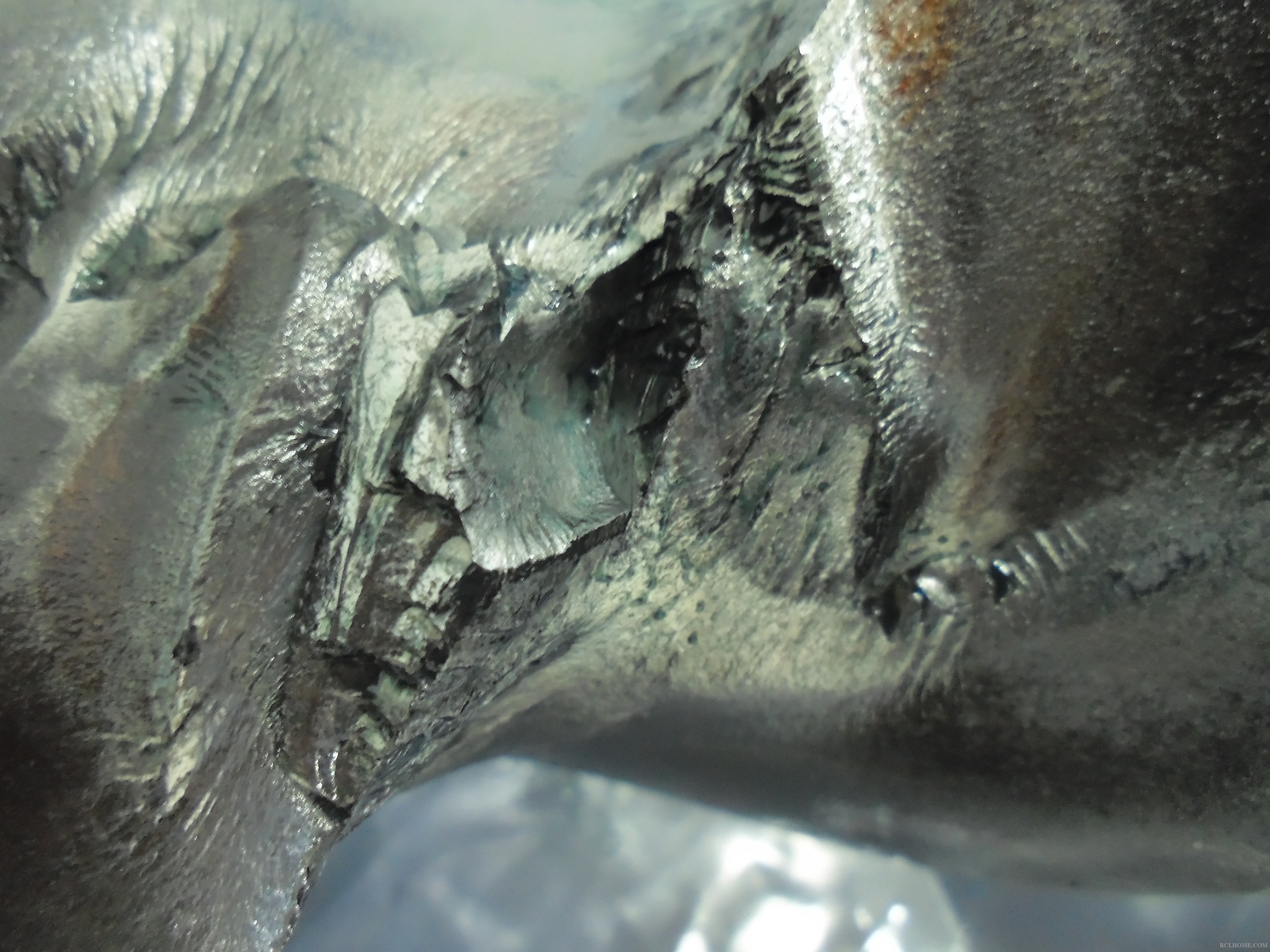

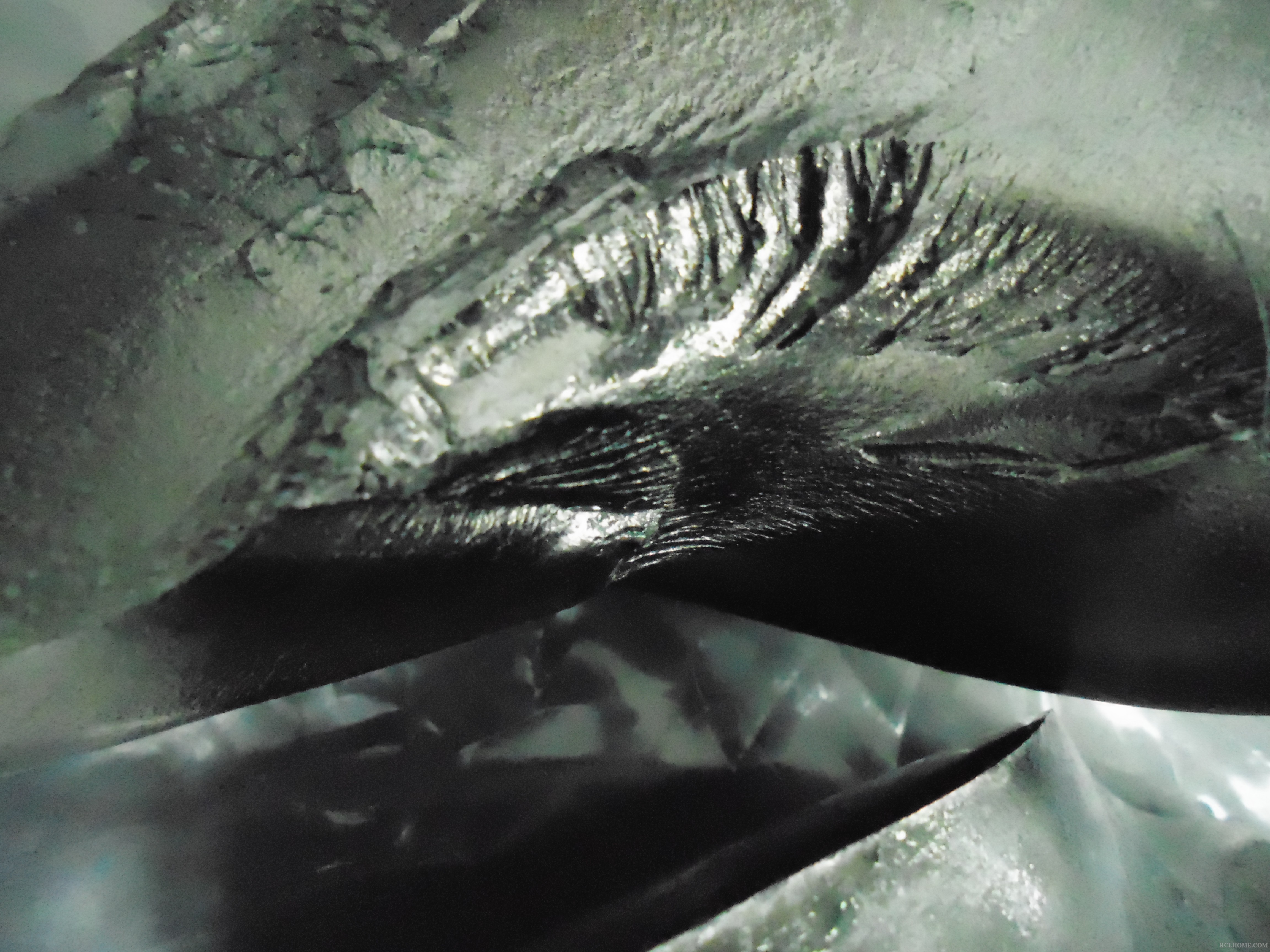

滚子直径88,为棒料车制,原料直径为100.
现在知道的信息:
该套轴承有两个滚子开裂,套圈无损。
理化检测:
硬度:心部58,表面61
发表于 2013-5-28 08:59:47 | 显示全部楼层
淬完火就开裂了吗?看上去是纵向裂纹哦。
看下金相吧。
 楼主| 发表于 2013-5-28 09:02:29 | 显示全部楼层
aaron01 发表于 2013-5-28 08:59
淬完火就开裂了吗?看上去是纵向裂纹哦。
看下金相吧。
金相上看,网碳2.5级。别的没什么。
客户使用过两个月,发现轴承有两粒滚子开裂,这是其中一粒。
发表于 2013-5-28 09:05:28 | 显示全部楼层
裂纹里有没有氧化物或者渗碳迹象?
 楼主| 发表于 2013-5-28 09:10:57 | 显示全部楼层
aaron01 发表于 2013-5-28 09:05
裂纹里有没有氧化物或者渗碳迹象?
没。

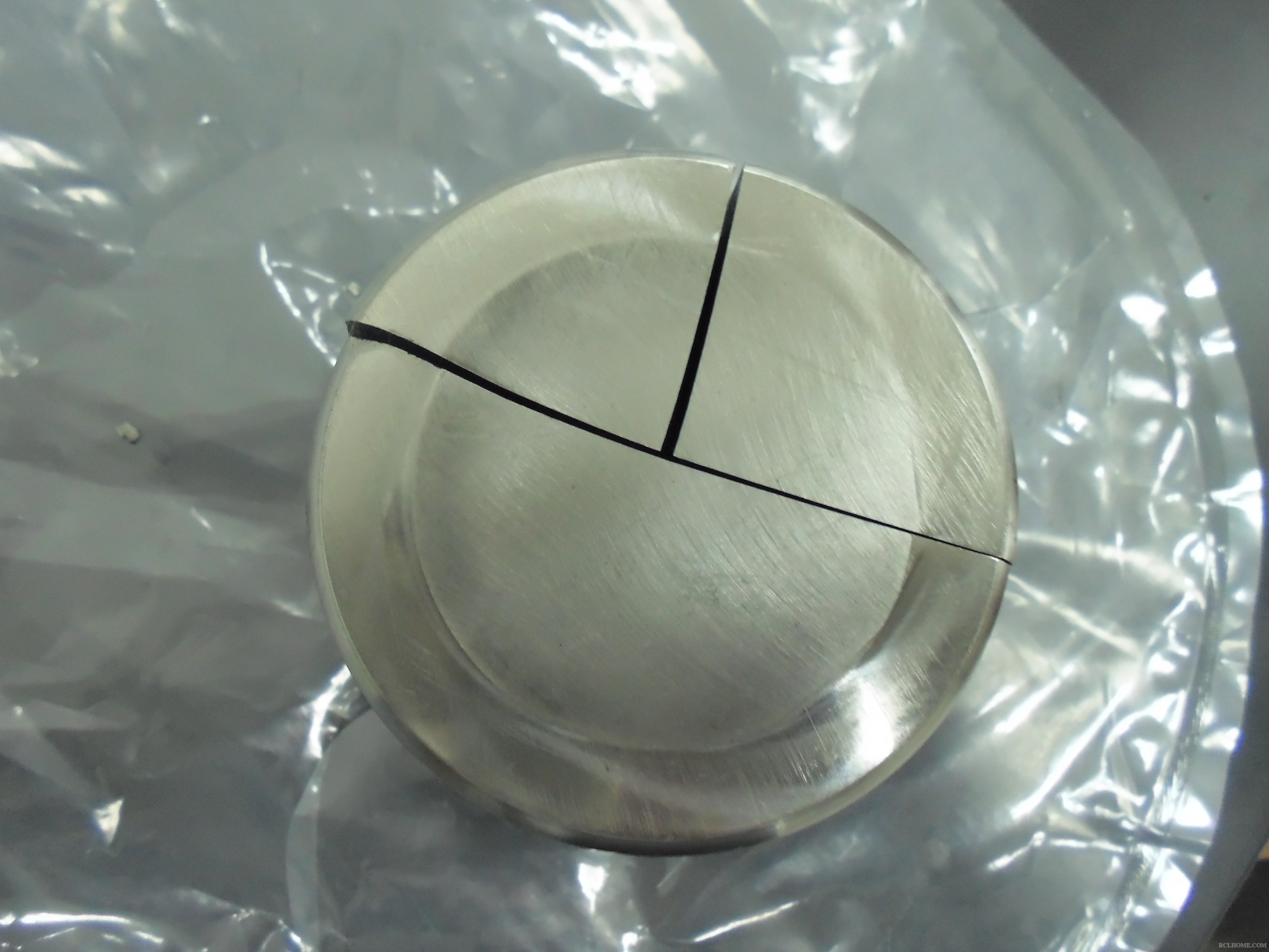

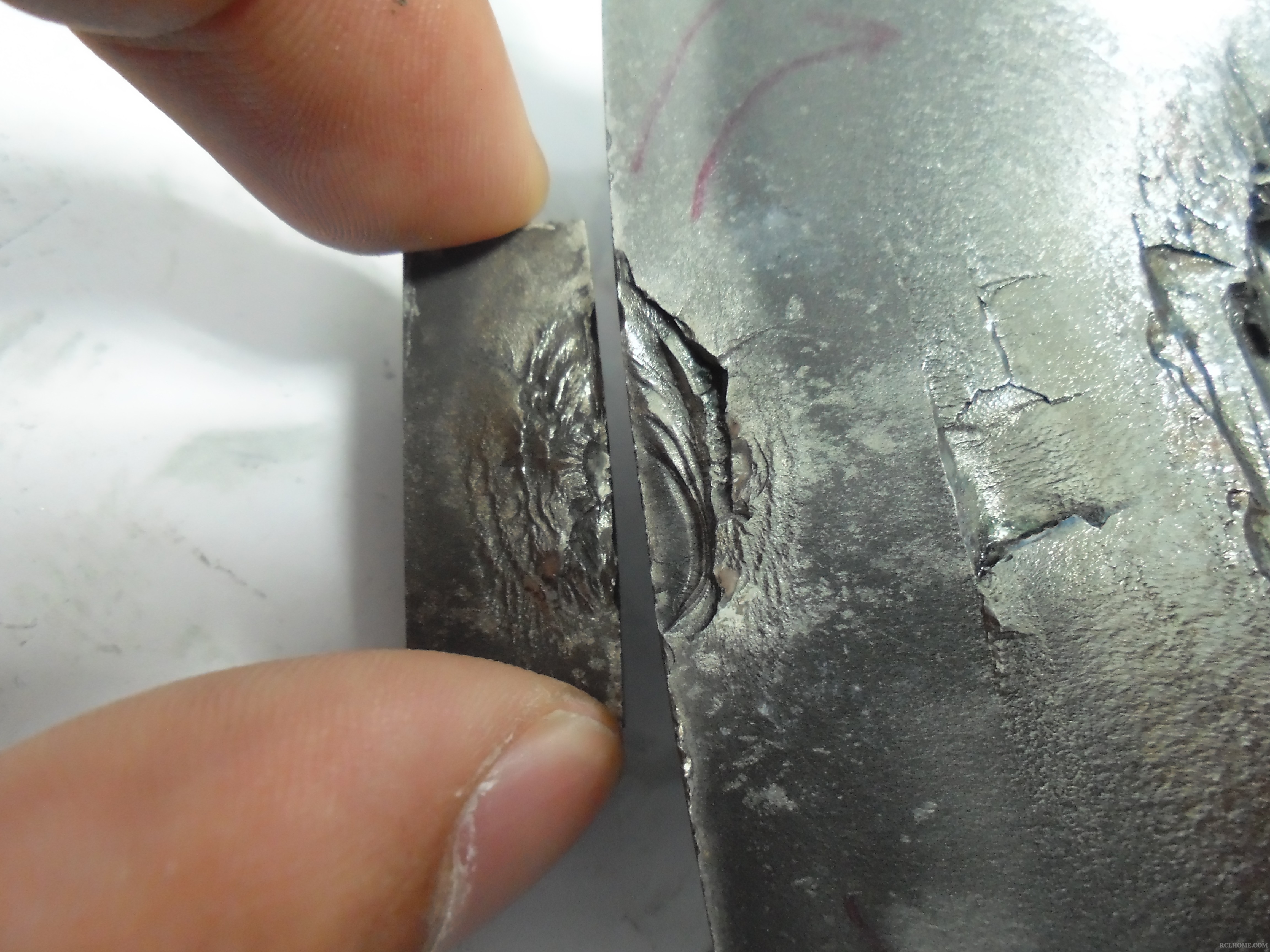

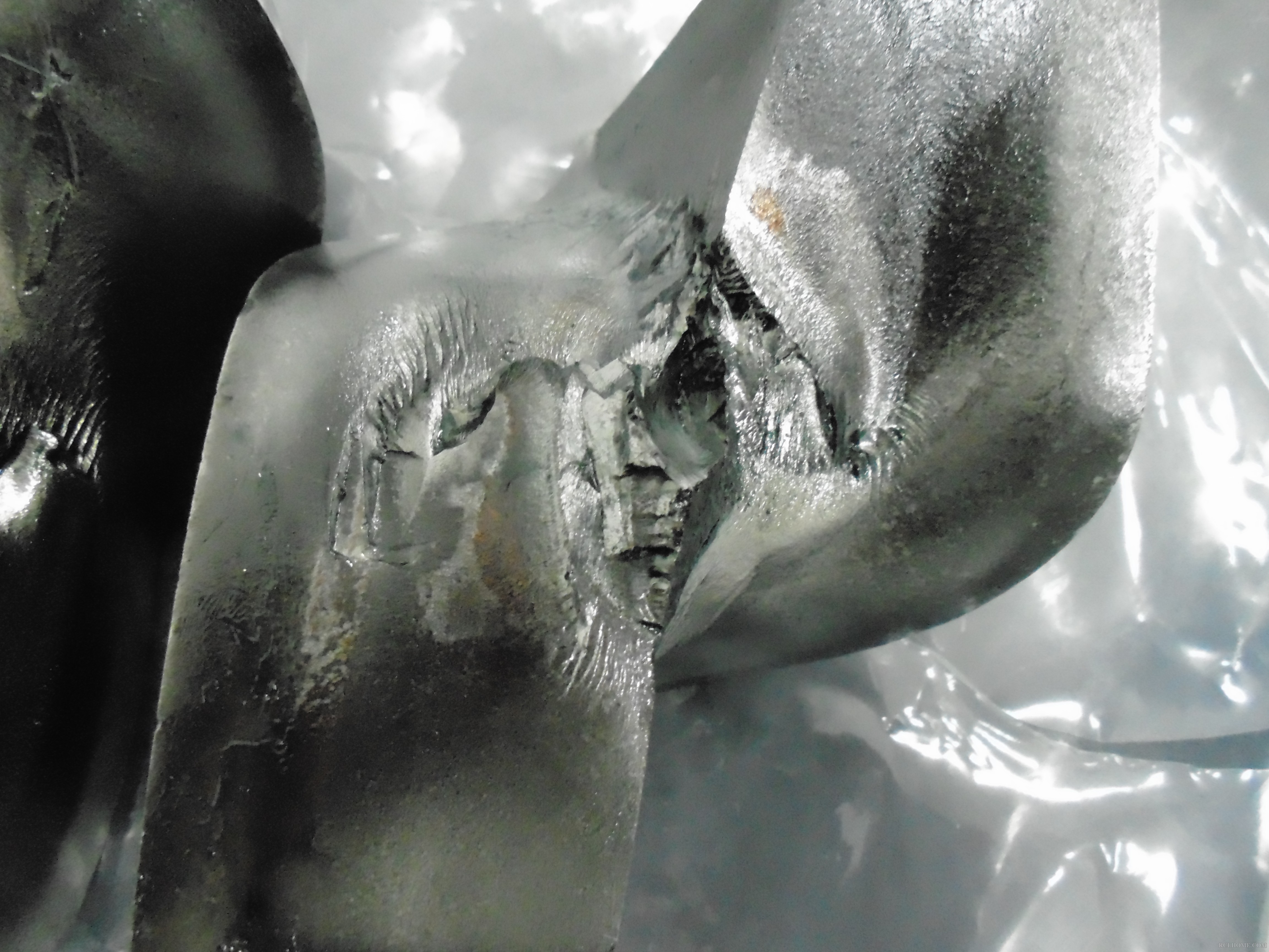

以残阳拙眼看,该滚子工作时,于最大受力点发生疲劳,然后裂纹纵向扩展至两端面,在旋转和压力作用下裂成三瓣。
正常情况下,发生疲劳后是表面一层一层的剥落,不似这般纵向开裂。
上一次残阳上的滚子开裂图片,也是从差不多位置开始疲劳失效,然后裂纹扩展,最后滚子裂成两半。
可以说这已经是第二次发生滚子开裂事故了,而且很类似。

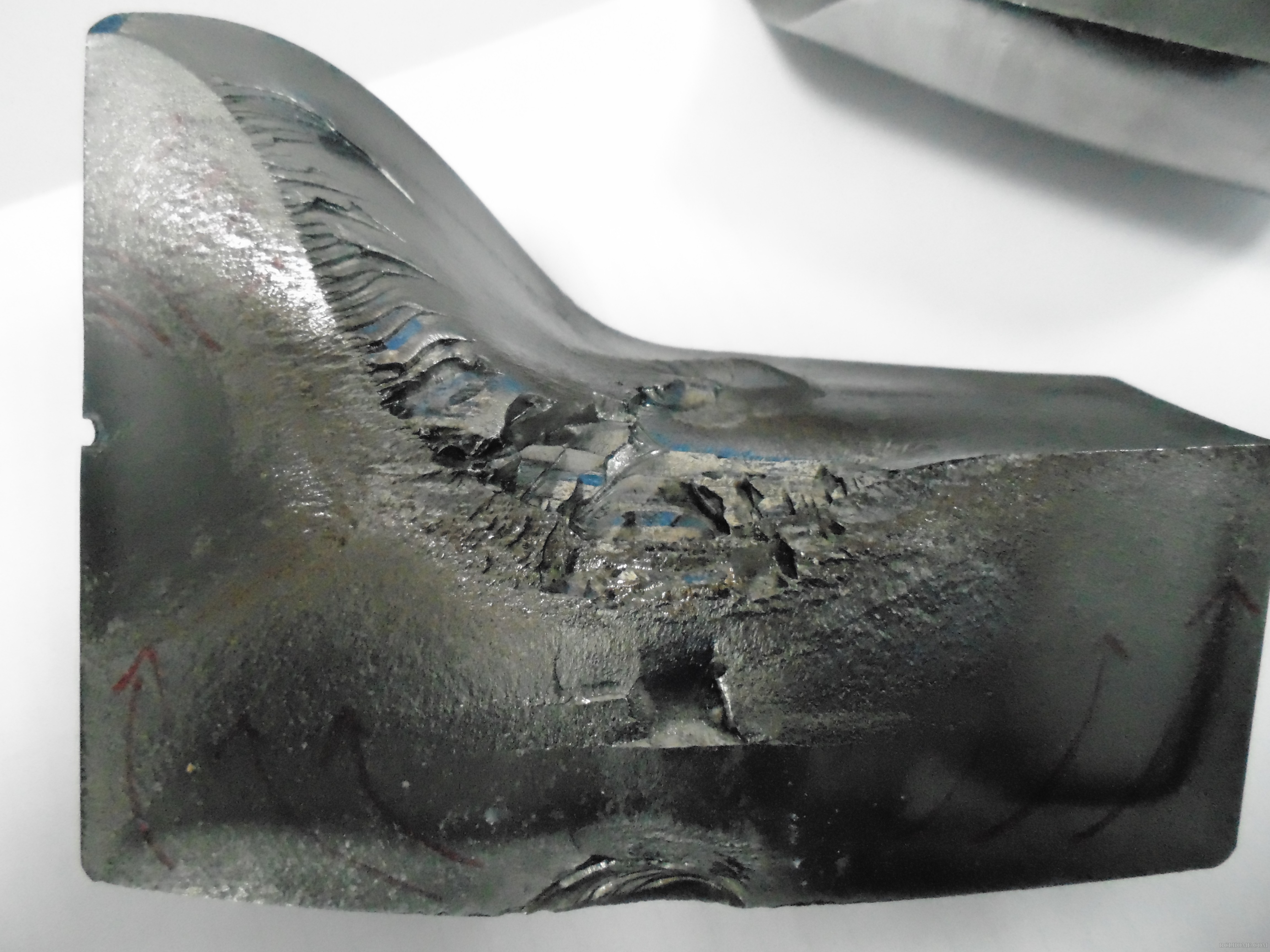

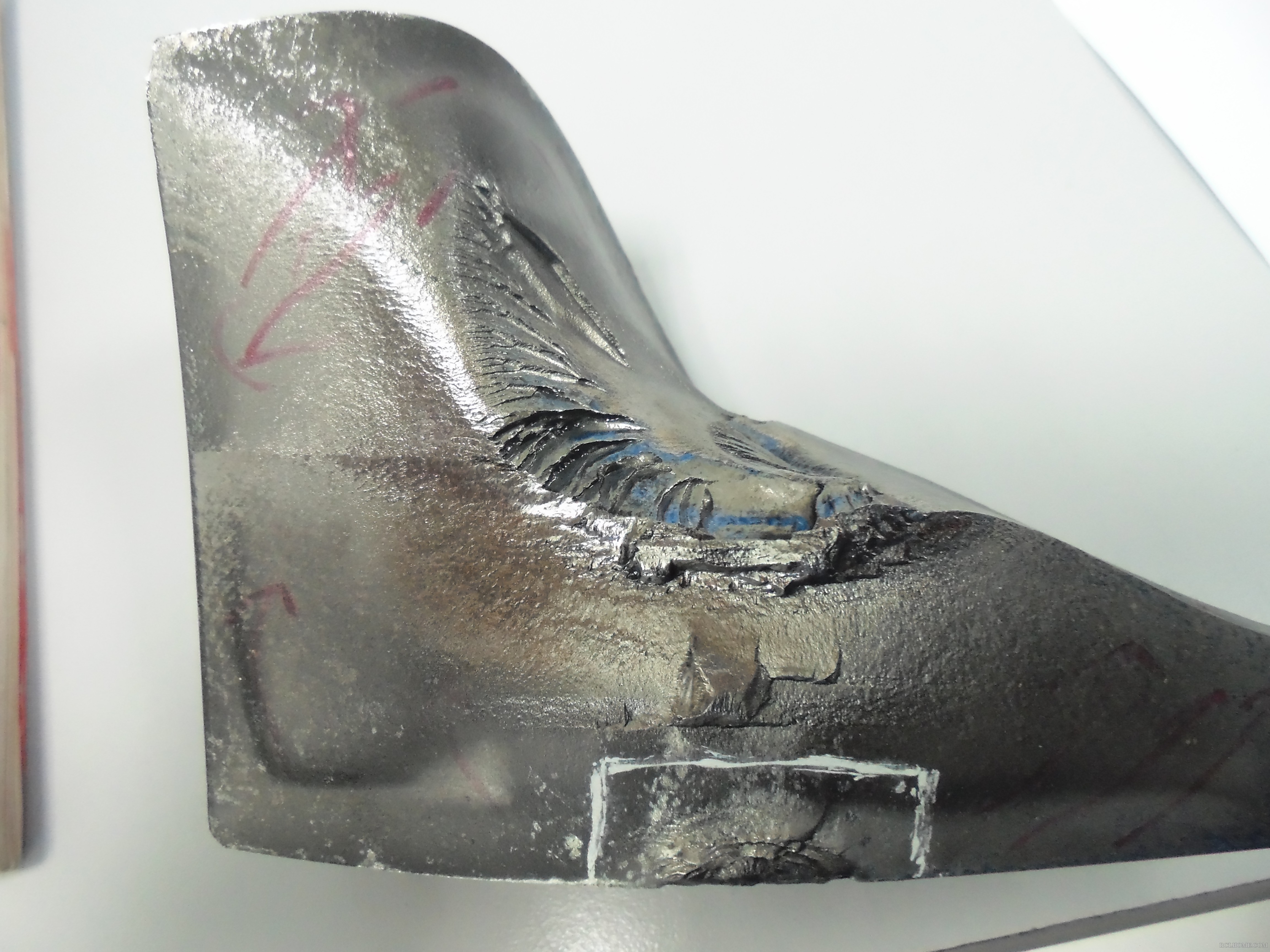

发表于 2013-5-28 09:31:59 | 显示全部楼层
落水残阳 发表于 2013-5-28 09:10
没。
以残阳拙眼看,该滚子工作时,于最大受力点发生疲劳,然后裂纹纵向扩展至两端面,在旋转和压力作用 ...
那可不可以认为网状碳化物和棒料中心疏松增加裂纹扩展的敏感性?还有倒数第二张很深剥落处(或你认为最大受力点)是不是曲率突变处?
发表于 2013-5-28 09:36:03 | 显示全部楼层
这个裂纹源应该是出现在滚子外表面,和中心疏松关系可能不大。
网碳2.5级也不是很严重啊,这个网碳是原材料遗留还是热处理造成的?估计原材料的球化没做好造成的网碳吧?
 楼主| 发表于 2013-5-28 09:39:52 | 显示全部楼层
网碳2.5级也不是很严重啊,这个网碳是原材料 ...
这种大滚子,网碳2.5级很正常的。按JB/T1255,2.5级是合格级别。
这样的零件,没有锻造过程,网状应该是原材料自带的,球化退火也消除不掉。

 楼主| 发表于 2013-5-28 09:40:41 | 显示全部楼层
sbm197873 发表于 2013-5-28 09:31
那可不可以认为网状碳化物和棒料中心疏松增加裂纹扩展的敏感性?还有倒数第二张很深剥落处(或你认为最大 ...
我认为的裂纹源处,也就是滚子最大直径处。调心对称滚子。
发表于 2013-5-28 09:47:10 | 显示全部楼层
能不能把没开裂的滚子去做个表面残余应力分析。
从宏观情况来看,是表面受力最大处出现疲劳后,裂纹迅速扩展造成的,除了表面强度可能不够以外,表面应力状态也是值得去研究的,是不是表面拉应力状态,造成疲劳强度下降?

 楼主| 发表于 2013-5-28 10:09:05 | 显示全部楼层
从宏观情况来看,是表面受力最大处出现疲劳后,裂纹迅速 ...
表面应力的确没有研究。
对于坏的滚子,应力释放掉了,也就不知道应力有多大。
对于好的滚子,昨天沿最大直径拦腰线切割了一下,结果切到三分之一发生开裂,这里证明残余应力比较大。
零件经过淬火回火、磨削、使用,这个应力我有点分不清是谁的。使用会不会造成应力变大?
对应力来说,轴承行业并没有一个标准限,测出来结果也不知道是大了还是小了,很头疼。

发表于 2013-5-28 10:16:25 | 显示全部楼层
落水残阳 发表于 2013-5-28 10:09
表面应力的确没有研究。
对于好的滚子,昨天沿最大 ...
按你说的情况,已经说明了残余应力非常大。
这个尺寸的透淬滚子,表面和心部马氏体转变时间差很大,造成淬火的组织应力很大,很容易引起开裂,或者即使不开裂也会在淬火后保留较大的残余应力,这个是表面拉应力,对疲劳寿命是相当不利的。
后续如果磨加工冷却不好,或者进刀量大了,都会继续在表面叠加拉应力。
残阳,我会建议你调整这个零件交货状态的表面应力状况。
