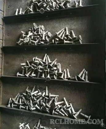

发表于 2016-11-12 08:57:04 | 显示全部楼层
图片中的45钢零件也曾经历过淬火组织不合格问题,在不知道问题的根源时,奥氏体化温度提高到875°C也丝毫解决不了问题。
实际上这个零件的奥氏体化温度达到830°C时就足矣,当然了,为了提高生产效率,奥氏体化温度可以适度提高。
