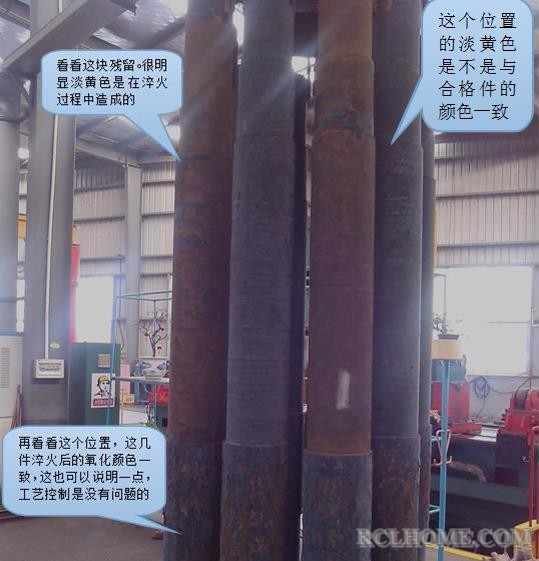

发表于 2014-4-24 10:13:15 | 显示全部楼层
这么大的件,同一炉,壮观,不知道楼主的工装是什么样的呢

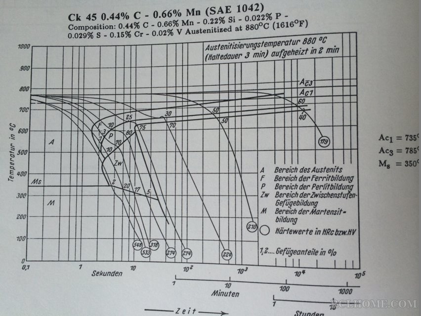

发表于 2014-4-24 10:37:15 | 显示全部楼层
所以因为 发表于 2014-4-24 09:30
这个少量马氏体大概是多少的比例?
表面3%的铁素体,70%珠光体(屈氏体),17%贝氏体,剩下10%是马氏体,

发表于 2014-4-24 13:03:48 来自手机 | 显示全部楼层
对45钢,17%贝氏体,个人保留意见。
不硬的件,貌似32HRC的,个人乱说个比例应付沈工吧,我不懂金相,心里真的没有底。
细珠光体75-85%,铁素体2%,板条马氏体8-20。呵呵呵真的是胡说的比例啊。
发表于 2014-4-24 13:12:14 | 显示全部楼层
小小丑 发表于 2014-4-24 13:03
对45钢,17%贝氏体,个人保留意见。
不硬的件,貌似32HRC的,个人乱说个比例应付沈工吧,我不懂金相, ...
孤鸿踏雪 + 10 感谢上传
对45钢,17%贝氏体,个人保留意见。
对45钢,17%的贝氏体,耿工的保留意见是不产生贝氏体?还是没有这么大比例的贝氏体?

发表于 2014-4-24 15:49:02 来自手机 | 显示全部楼层
aaron01 发表于 2014-4-24 13:12
呵呵,我是对着这个CCT曲线的318HV硬度对应的冷速说的,抄书本滴,哈哈
你是引经据典,我是直觉。
需要证据说话。呵呵呵

发表于 2014-4-24 15:53:52 来自手机 | 显示全部楼层
所以因为 发表于 2014-4-24 13:35
对45钢,17%的贝氏体,耿工的保留意见是不产生贝氏体?还是没有这么大比例的贝氏体? ...
直觉是不产生贝氏体,即使产生贝氏体比例也很小,并且上下贝氏体或许是上贝氏体的概率大一点,混在细珠光体中,区分也不易。
艾伦用的曲线是化学元素在范围的,你的工件实际表面化学成分是氧化后的,所以我乱猜是板条马氏体多一点。
本楼是毫无根据的外行话,请勿相信。

发表于 2014-4-24 18:00:40 | 显示全部楼层
这样的工件,这样的设备,这样的工装,这样的情况,我遇到过不过装炉量比这个大,120的以前做过2.4米的一炉放10根,100的2.2米的一炉可以放12根,台州临海水泵总厂的水泵轴
