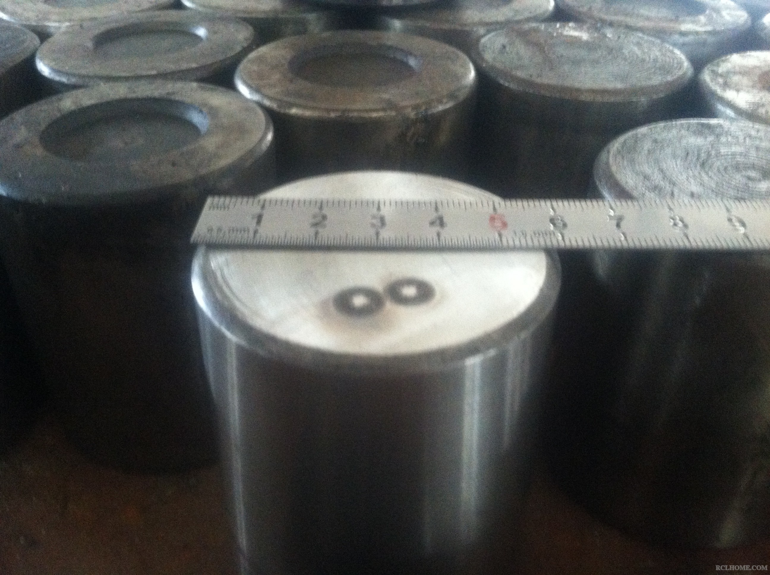

如果对GCr15的材料进行渗碳处理会怎么样?
发表于 2014-3-20 18:22:43 | 显示全部楼层
cnszgong 发表于 2014-3-20 18:14
咱这是搭便车,正好有齿轮产品需要渗碳淬火加工,手头上也正好有一批从垃圾堆理捡来的GCr15辊柱。 ...
          看来,龚兄与我有相同的爱好

实验前材料经过光谱仪检测过,确实是GCr15 (搭便车检测)
龚兄太会坐顺风车了  发表于 2014-3-20 18:30
 楼主| 发表于 2014-3-20 18:30:56 | 显示全部楼层
辊柱实物照片明天上传。

是的。刚去试了试,5米高度自由落体试验。辊柱还是完好无损。

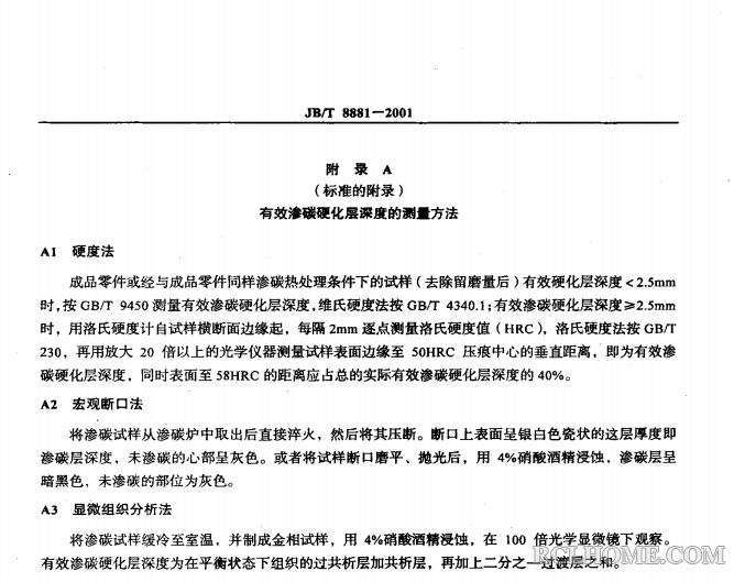

发表于 2014-3-26 16:40:52 | 显示全部楼层
cnszgong 发表于 2014-3-26 16:16
不知道有没有这方面的标准。
         有点收获,你先看看这两个标准有么不同,然后再消化一下后面的那一个标准
滚动轴承零件渗碳热处理技术条件(JBT8569-1997).pdf
241.31 KB, 下载次数: 38
滚动轴承零件渗碳热处理技术条件(JBT 8881-2001).pdf
1.59 MB, 下载次数: 46
cnszgong + 10 很给力!

发表于 2014-3-26 17:39:47 | 显示全部楼层
孤鸿踏雪 发表于 2014-3-26 16:40
有点收获,你先看看这两个标准有么不同,然后再消化一下后面的那一个标准 ...
杨工这两个标准是针对渗碳钢的,高碳钢没有相应的渗碳标准,建议龚工和杨工制订一个“高碳钢渗碳有效硬化层检测标准”,适合T8,T10,GCr15等含碳大于0.6的钢号。{:soso_e102:}

这可能就是GCr15渗碳的真实含义,也就是说:长时间的渗碳其实不是通过增加含碳量来提高耐磨性,反而是为了降低从表面到内部一定深度的含碳量来提高其淬透性来达到使其“有效硬化层”。
艾伦的文章确实有建设性,但是其中引用的GCr15图片不是长时间渗碳的。{:soso_e113:}
http://www.rclhome.net/forum.php?mod=viewthread&tid=121
