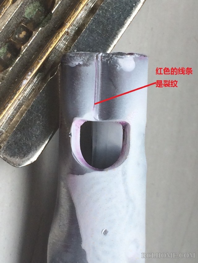

 楼主| 发表于 2014-6-11 12:22:01 | 显示全部楼层
今天做了着色探伤,15件热处理前产品,有6件探出裂纹来了,都在这个位置,可以盖棺定论了。{:soso_e113:}
发表于 2014-6-11 13:23:24 | 显示全部楼层
转了一大圈,还是盖上棺了。
本想救它一命,阿弥陀佛  善哉 善哉!

 楼主| 发表于 2014-6-11 17:32:39 | 显示全部楼层
qibao9891 发表于 2014-6-11 17:18
原来是冲压擦伤折叠啊。怪不得shaod要看全貌。
还是很出乎设想的。
不着色,看全貌也是看不到那么浅的裂纹的。
这回算是运气好的,金相切割的时候刚好切到个缺陷件,也刚好切割截面切到了有裂纹的这一头,还有就是我在实验室临走的时候多看了一眼,刚刚好发现这个视场,否则的话,也许又得折腾很久,我都已经准备在无锡这里开工艺单独试制了,很有可能又成一个无头冤案啊!
