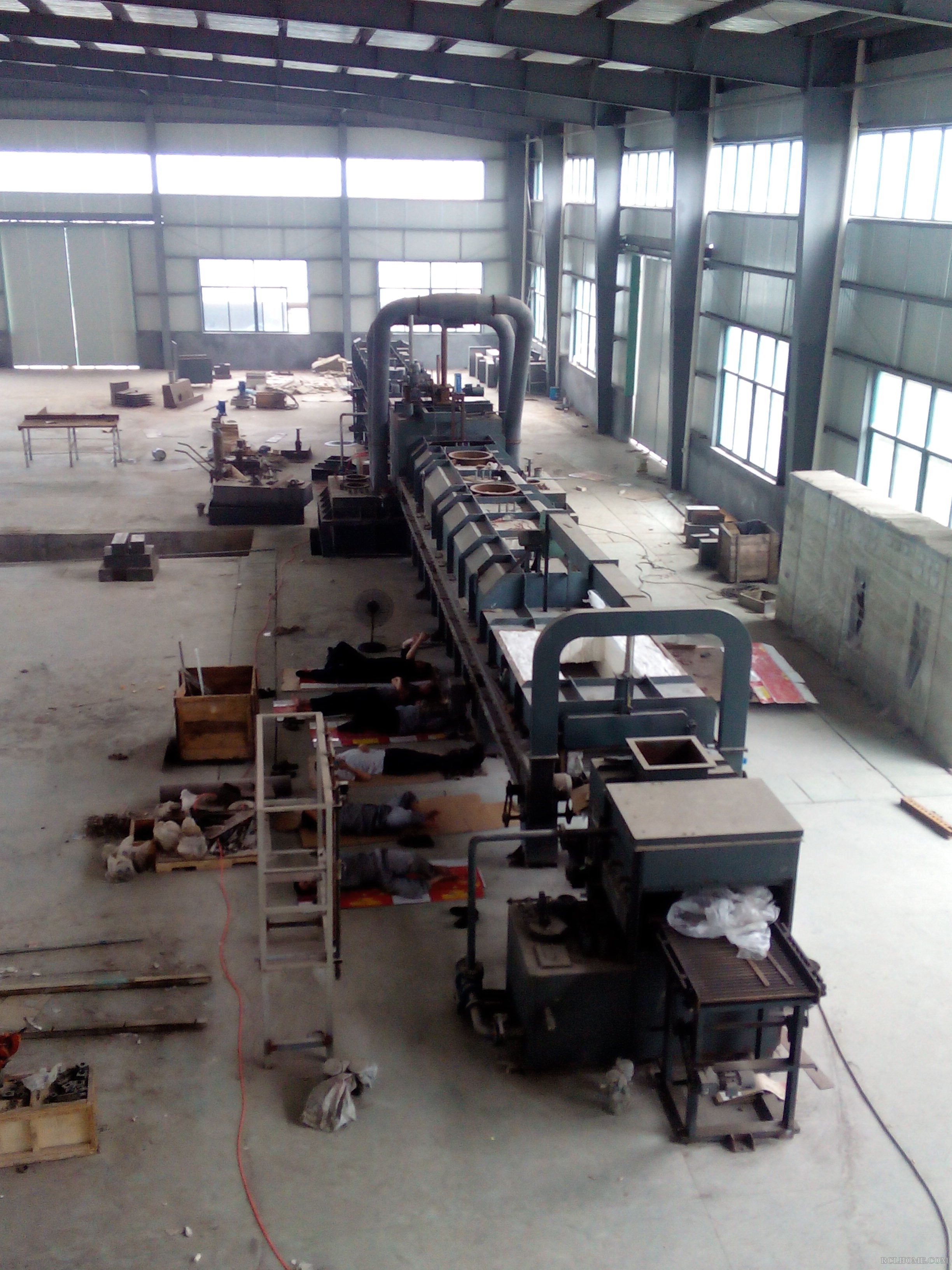

正在建设中的热处理车间。计划上三条爱协林盐浴炉,据说热处理老宋是这个项目的大股东。

厂址是在常山。

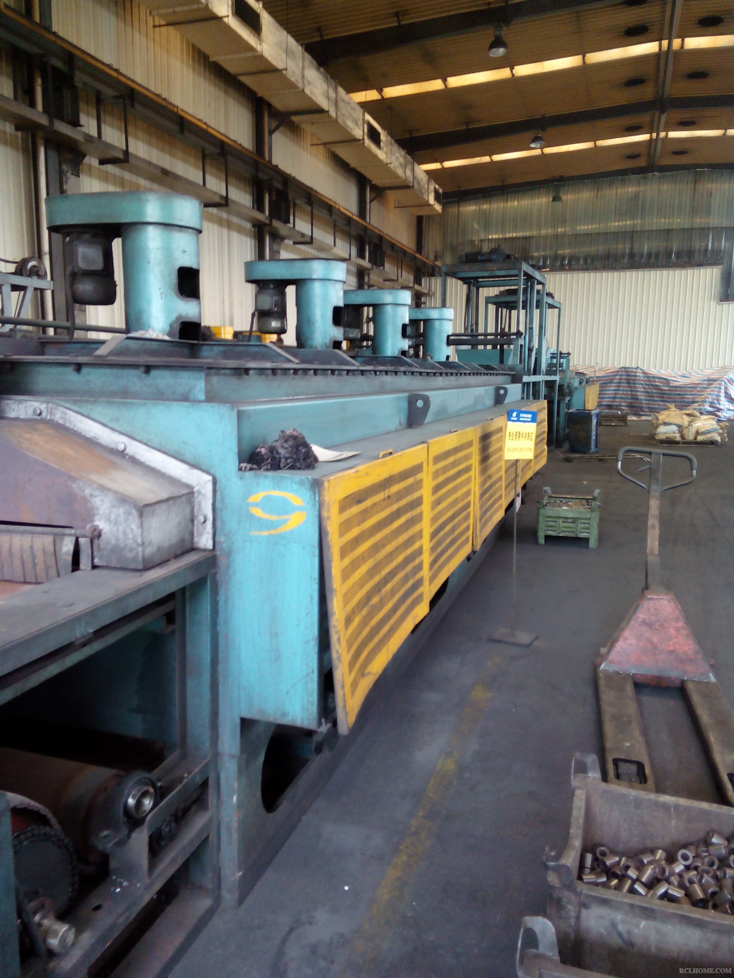

下面是另一个企业的热处理车间生产现场。

现场管理很不错。
 楼主| 发表于 2014-6-20 11:06:12 | 显示全部楼层
做个现场5S对比。

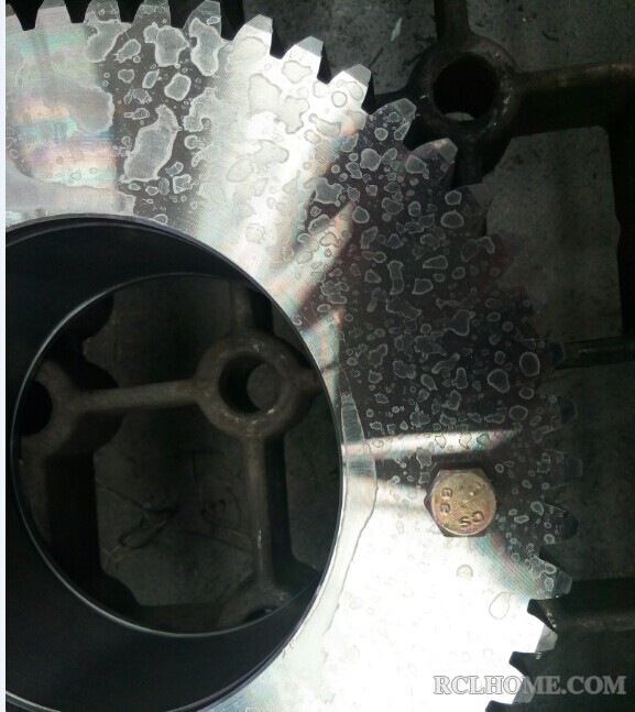

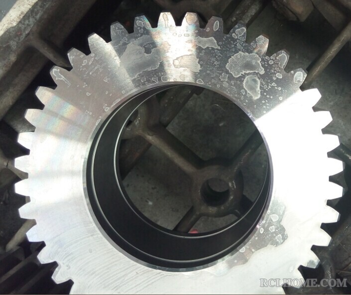

看这张图上面的斑点怎么来的 。以后会变成怎么样,明天出炉就能看到了 。

这像是 机加工的冷却液

清洗机出来就这样了 。

用什么清洗的?
发表于 2014-7-23 20:49:39 | 显示全部楼层
脱脂剂,和亚硝酸钠
发表于 2014-7-24 11:14:48 | 显示全部楼层
小袁 发表于 2014-7-23 20:49
脱脂剂,和亚硝酸钠
是否后续有漂洗?
发表于 2014-7-24 19:00:46 | 显示全部楼层
有漂洗的,漂洗溶液是亚硝酸钠溶液。
 楼主| 发表于 2014-7-24 20:39:16 | 显示全部楼层
小袁 发表于 2014-7-24 19:00
有漂洗的,漂洗溶液是亚硝酸钠溶液。
我认为正是亚硝酸钠溶液惹的祸。

现在还有企业用亚硝酸钠?不会吧。
