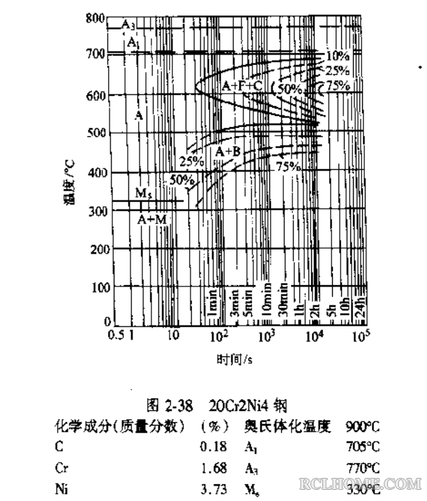

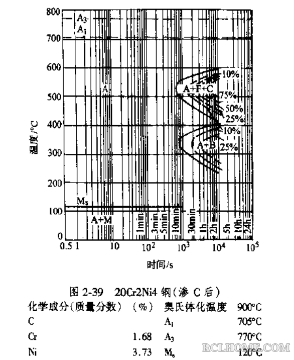

       这个帖子已经超过50#楼了,却不见慕版掀开谜底。我在这里再烧一把火,希望大家对照这两个C曲线再做分析

      慕版的答案虽然解密了,但我想大家是否应该对照20Cr2Ni4A渗碳前后的C曲线特点及特性温度,分析一下在320°C等温后的组织组成(包括渗层组织和芯部组织)
