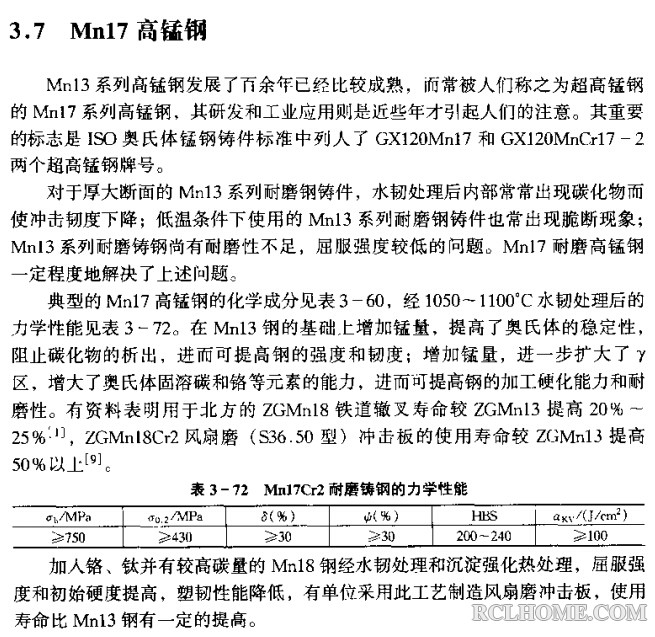

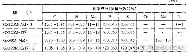

发表于 2015-4-15 08:35:56 | 显示全部楼层
所以因为 发表于 2015-4-13 11:13
Mn16这个材料我只是脑子中有这个记忆,资料上没有查看到。
没有找到你说的Mn16这种材质。但是在马老推荐的《耐磨铸钢及熔炼》(机械工业出版社 谢敬佩等著)这本书中找到了Mn17(GX120Mn17)相关的介绍。
所以因为 + 20 感谢!

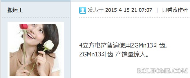

发表于 2015-4-15 21:07:07 | 显示全部楼层
4立方电铲普遍使用ZGMn13斗齿。
ZGMn13斗齿 产销量惊人。

发表于 2015-9-14 12:56:19 | 显示全部楼层
费工良 发表于 2015-9-14 12:42
请注意高工,不要答非所问,我问的是哪里矿山在大量的用,不是哪里在生产,这跟王老师没有关系
很多矿山上都在用。
比如内蒙包头的白云鄂博。
三峡建设时期“四立方电铲”都是用的这种斗齿。
王老师在你楼上有发言,王老师在包头,包头又有一个包头一机,而我知道包头一机有一个分厂生产ZGMn13斗齿,并且你又执着的希望揭穿我这个说假话的骗子,所以我就建议你问问王老师,看看王老师能否帮你问问这个事情。这也有错?

发表于 2015-9-14 14:40:04 | 显示全部楼层
看看我发言的截图。白云鄂博矿区、迁安矿、大冶铁矿、三峡水库当年的建设工地都有使用ZGMn13斗齿。
你认为我在说假话,多少要有一丁点的依据,是不是呢?
有必要说这样的假话吗?
你是说事儿还是说人呢?
