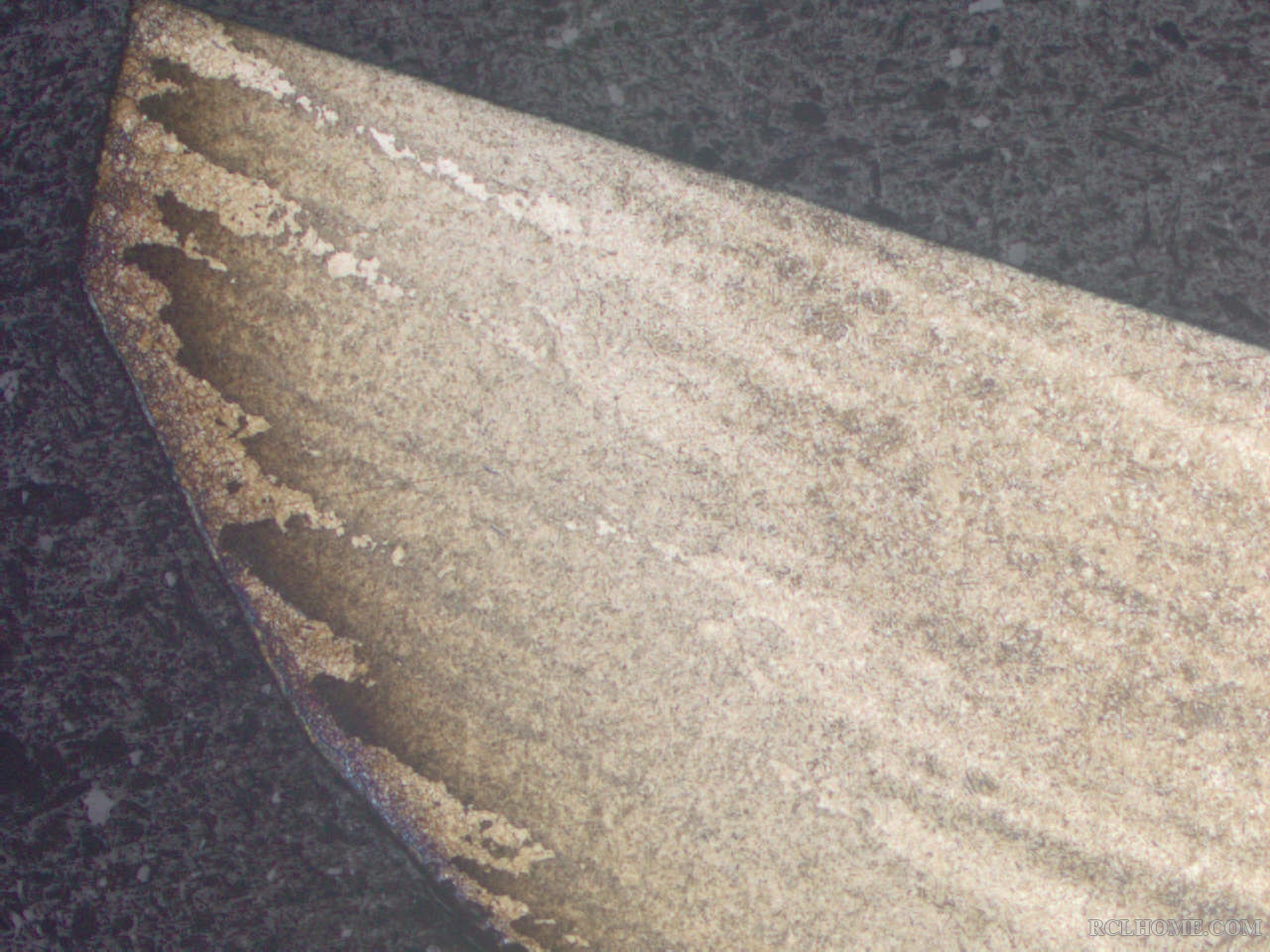

aaron01 发表于 2013-2-22 15:15
我已收到快递,已经送实验室,先上一张宏观照片,恰逢周末,分析结果可能要到周一出了。

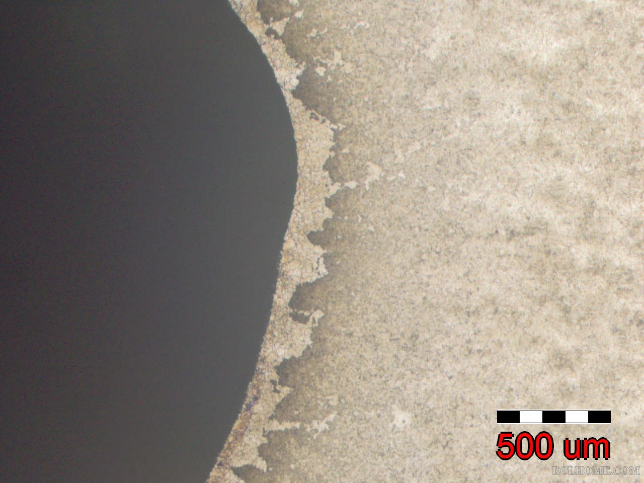

发表于 2013-2-22 16:27:48 | 显示全部楼层

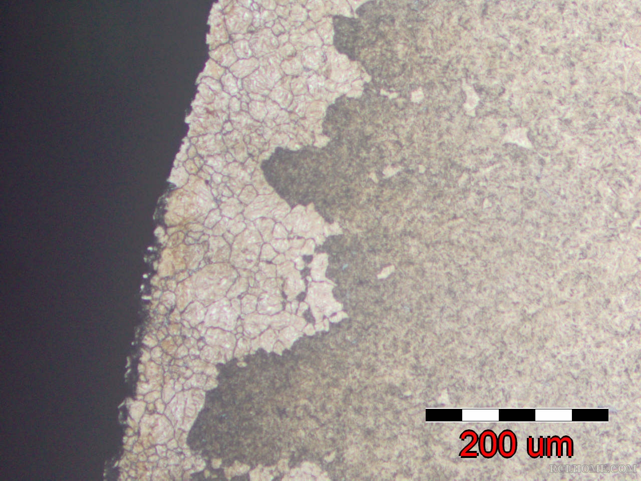

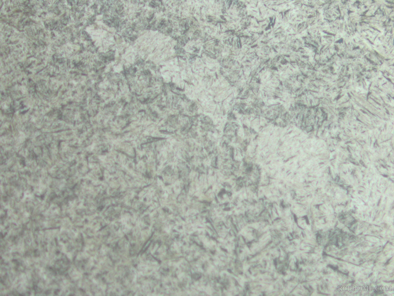

50倍照片:

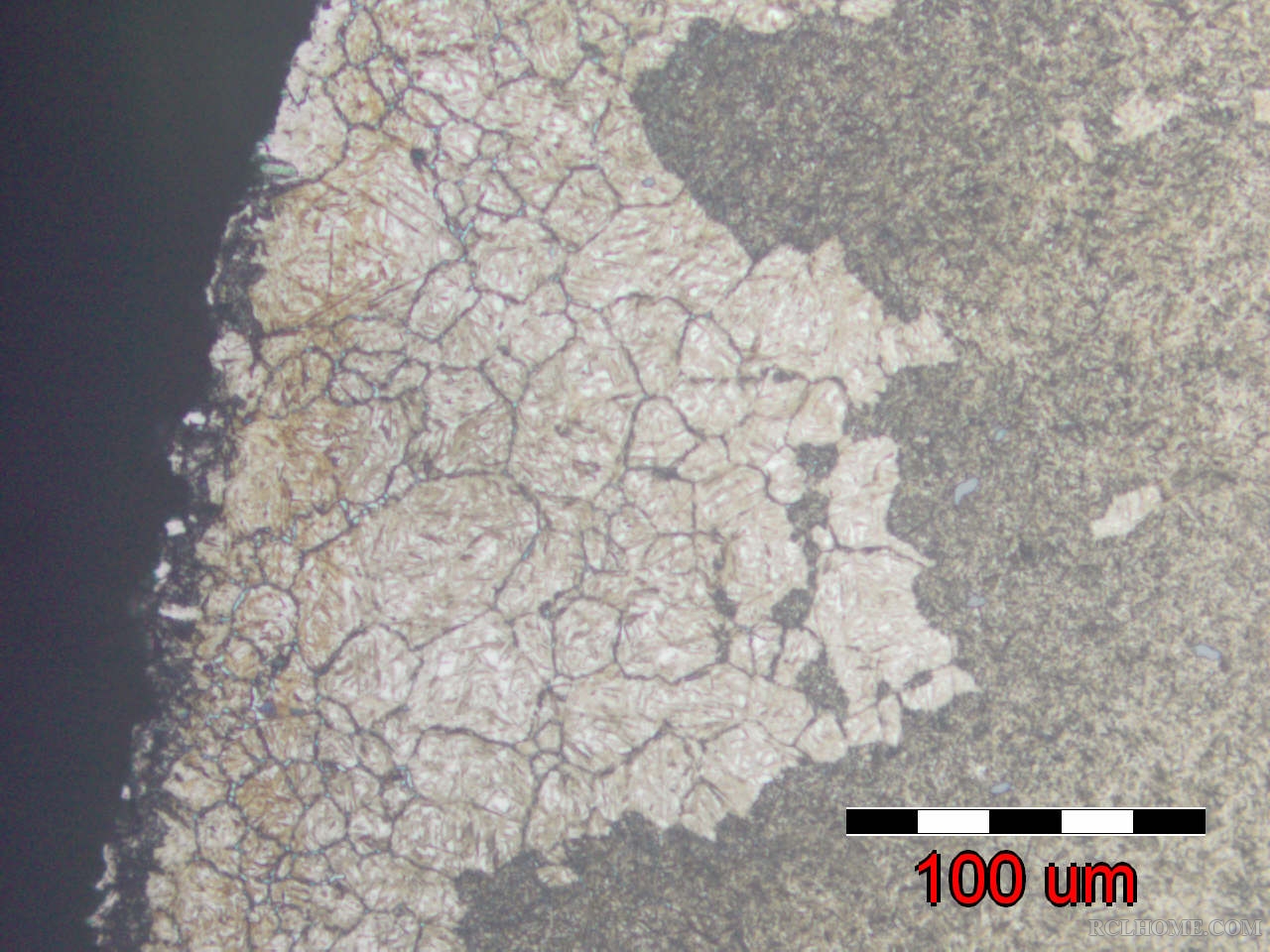

100X照片:

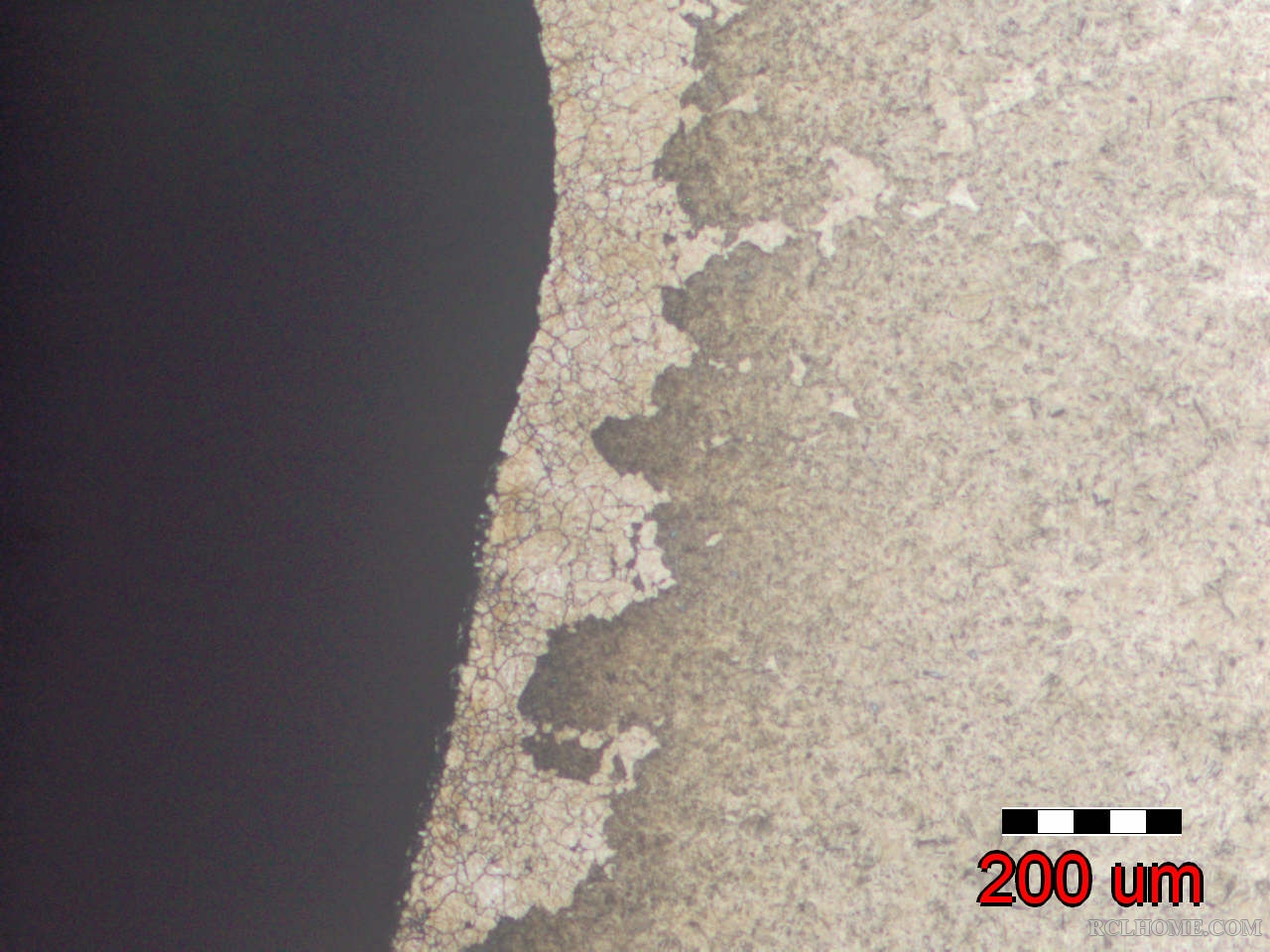

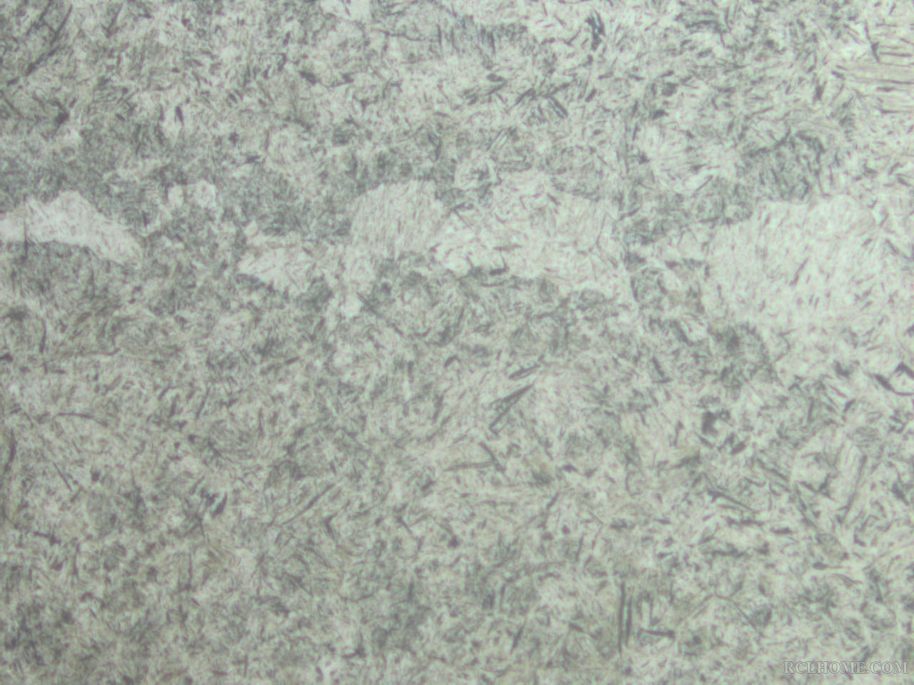

200倍照片:
400倍照片:

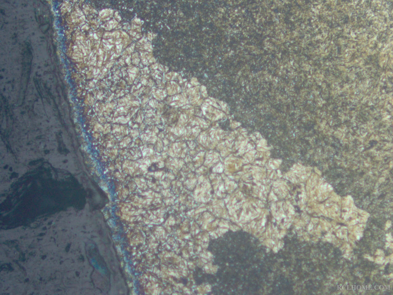

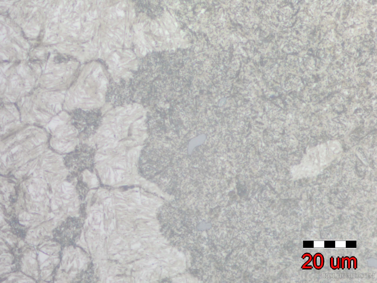

1000倍照片:
发表于 2013-2-22 16:32:49 | 显示全部楼层

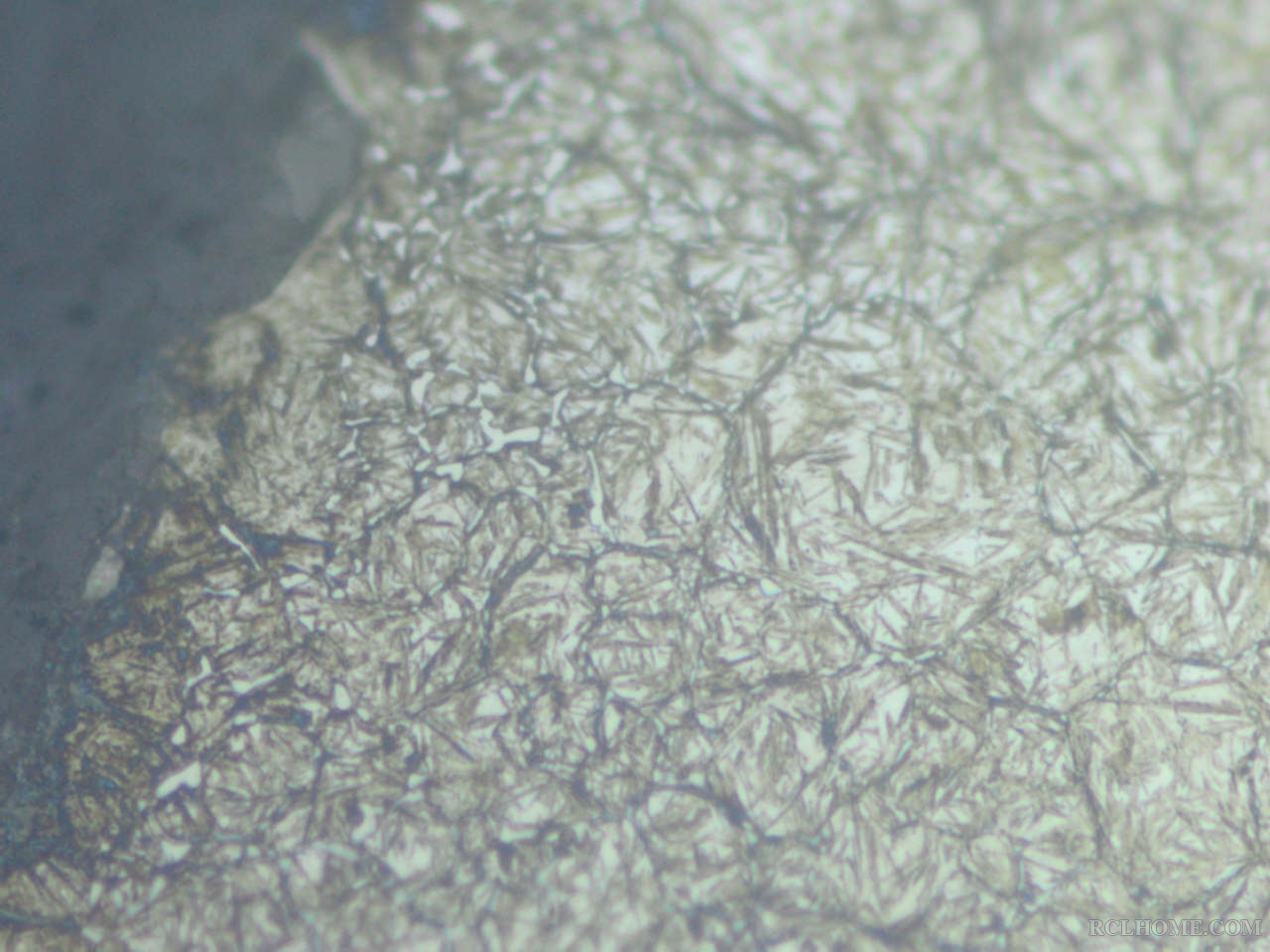

另外一张1000X照片:
这是初步结果,有点难以让人相信,真是这样的组织,过渡区的白区硬度750HV,黑区硬度680HV,现在我让实验室切去几毫米后重新测。
发表于 2013-2-22 16:37:10 | 显示全部楼层

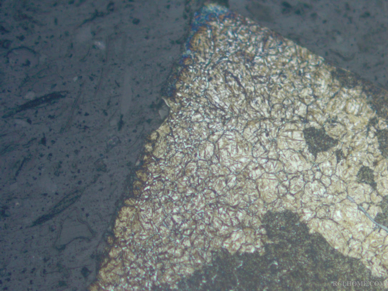

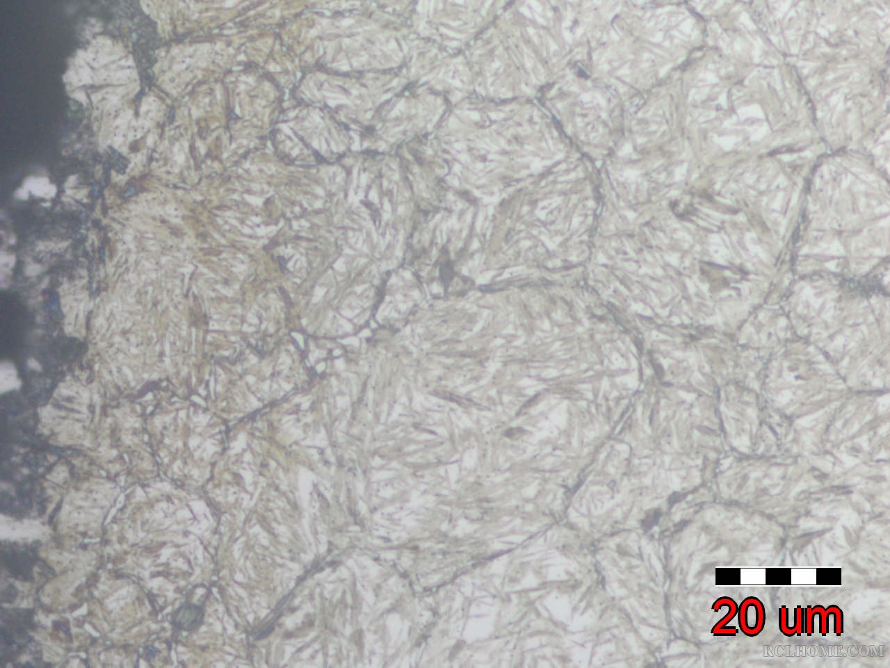

表面白区里,没有碳化物,有少量残奥,似乎杨工的设备非马控制得很好哦,最表面很少非马组织。
我觉得是大晶粒,大家怎么看?似乎是碳、锰元素偏析引起的局部晶粒长大。
发表于 2013-2-22 17:13:27 | 显示全部楼层
从黑白区显微硬度来看,都在马氏体硬度范围,两者碳浓度有差异,白区高一点,但差别不是很大,而图片上咋会有这么大的对比呢?
发表于 2013-2-22 17:20:48 | 显示全部楼层
重新复检黑白过渡区的显微硬度,白区:738、739、744HV0.3,黑区:733、727、722HV0.3,几乎没什么差别。

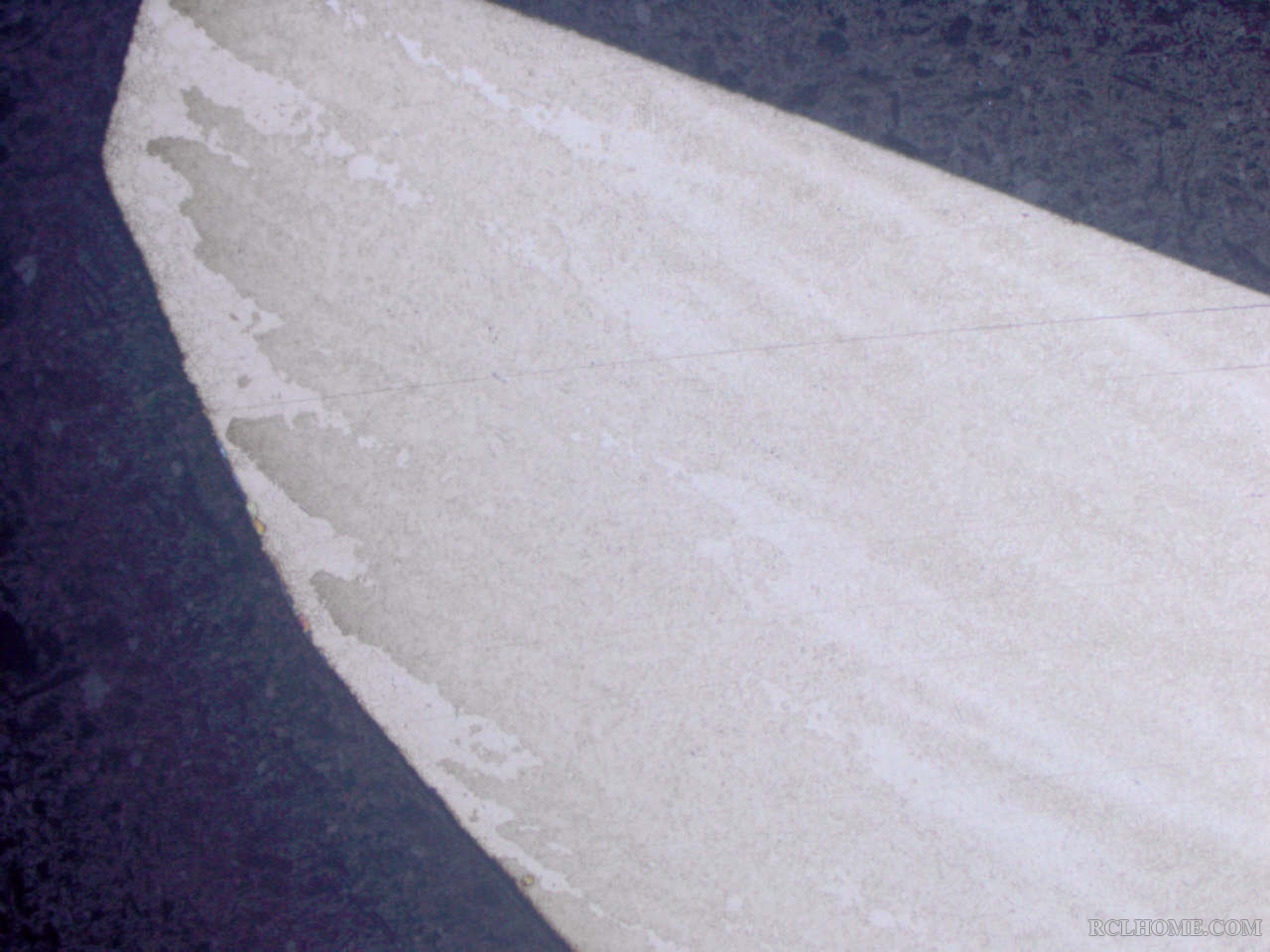

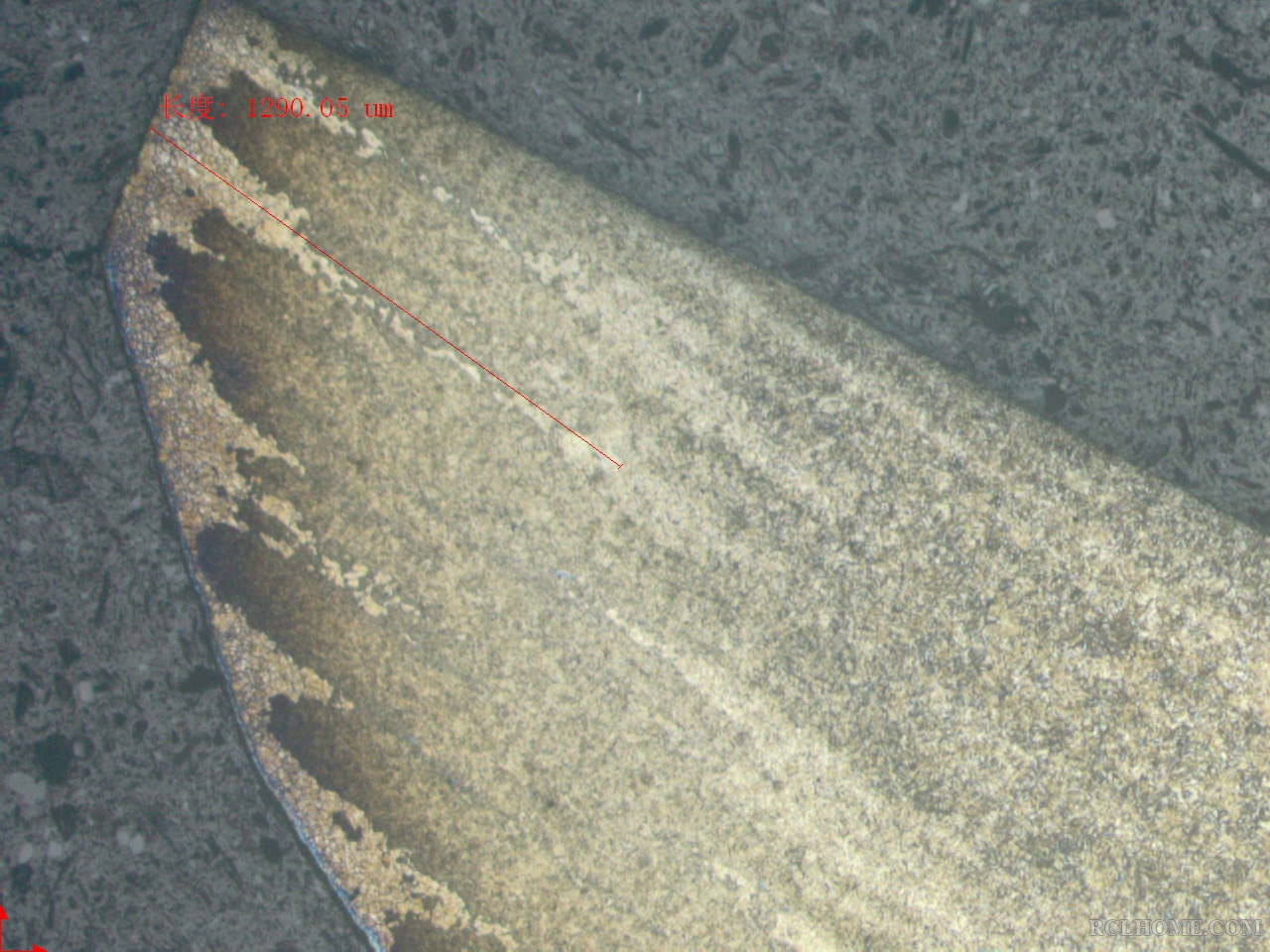

再传一组全部是50倍的齿顶部位照片,可看到这个是原材料的缺陷:
这个白区不仅仅出现在表面,我在齿顶部位也发现有带状的白区,而且白区深度已经远远超过渗层厚度,说明与渗碳无关了,和原材料的带状情况倒有一脉相承的迹象。
发表于 2013-2-22 17:50:40 | 显示全部楼层
我的判断是原材料出现带状锰元素偏析,由于锰是促进晶粒长大的元素,造成零件在渗碳时,富锰区出现异常晶粒长大,淬火后形成这样的大晶粒带。
要证实这一点的话,要用电子探针打微区的化学成分了,我这里没有这样的条件了。

最后一张图1000倍的。中间有两块大的,一块小的灰色的像碳化物的东西。怀疑是共晶碳化物,请艾伦要再次确认,是否有碳化物存在。

你说的这个第二张1000倍的图,取的位置是黑白分界区的位置啊,在这个图最中间吉祥娃娃指出有块灰色的东西,疑似碳化物,我不觉得象碳化物,碳化物应该是白色,亮亮的,有凸起感,这个是否硫化物呢?
第一张1000倍照片是最表面的,残奥、针马很明显啊,怎么会不是渗碳组织呢?

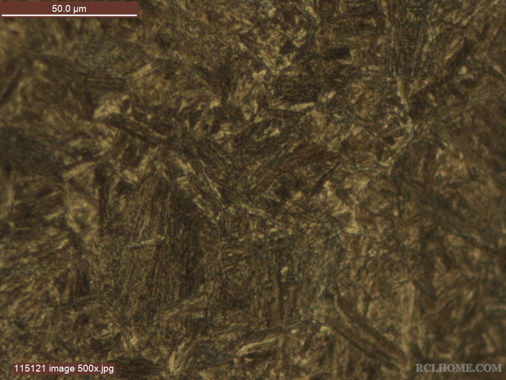

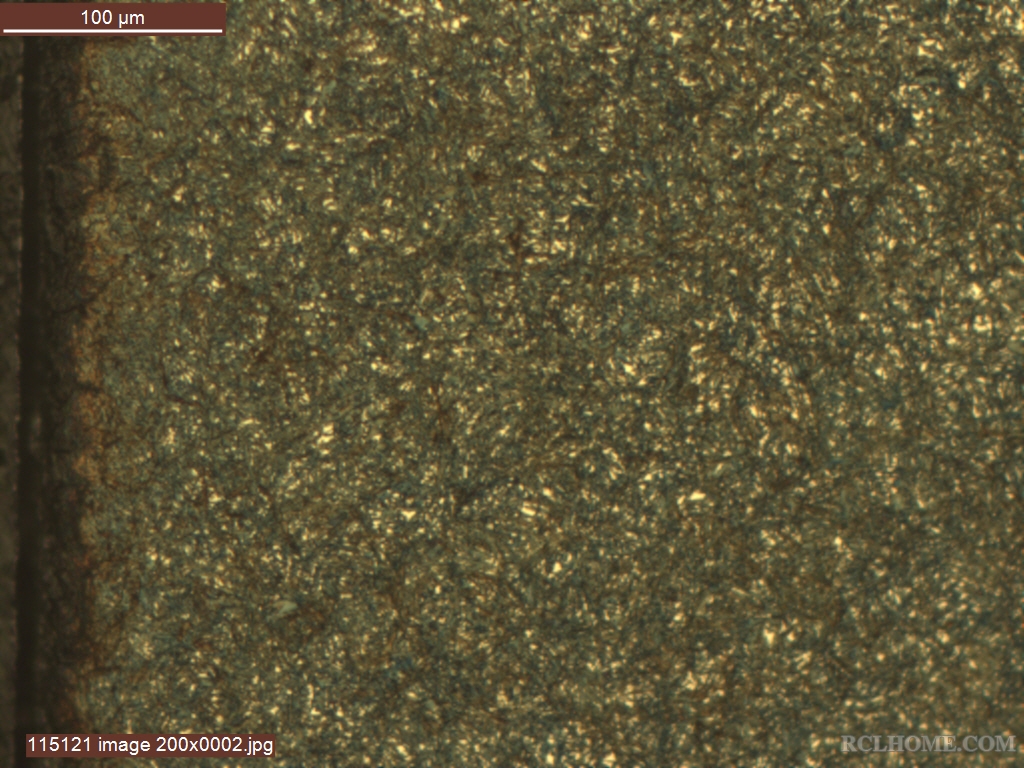

因为我以前也是做齿轮渗碳的,看到这样的边部组织甚感奇怪。可能是我少见多怪,见识面太少了。前辈你看我们以前的渗碳淬火的 115121 image 200x0002.jpg 115121 image 500x.jpg 心。但是我们的工艺是渗碳直接淬火。而用的最多的是渗碳直接淬火和渗碳缓冷后再加热淬火。而从杨工的样件看,我觉得都不太像。难道杨工的是渗碳后调质,再高中频淬火?没见过。所以我乱说不是低碳低合金,而是中高碳钢齿轮,调质后高中频淬火的组织。但是杨工那么明确的说是低碳低合金,我的推断也就不攻自破了。

腐蚀深浅问题,你的图腐蚀深了些,马氏体都成黑色的了。
发表于 2013-2-22 21:59:26 | 显示全部楼层
不是太深,只是倍数是200的看不太出来。
发表于 2013-2-23 01:15:22 | 显示全部楼层
清淡的的确是比艾伦的腐蚀的深。放大倍数再多也不会看到艾伦图片的效果

艾伦,渗碳层的晶界怎么出来的?硝酸酒精腐蚀?
为什么白区可见明显的晶界,黑区见不着?黑区和白区经历的热处理应该不一样。清淡说的很有可能,。
心部金相和硬度看了么?这个材料真的是低碳的么?会不会用错材料了。
看的金相应该是在棒料的横截面上,横截面上能看到带状偏析么?
那块灰色应该是硫化物夹杂,但是整体看上去并没有多少夹杂物。不存在MnS夹杂带状,貌似。
Mn的偏析,用特别的腐蚀剂,应该也能显示不同的颜色吧。回头找找。
晶界上有白色的东西,网碳?
白色区域虽然深入腹地,我认为仍然是渗碳层。即使同一块材料渗碳,也不会每个地方渗层深度都相同,可能有速渗区呢,也许。

1、2%硝酸酒精浅腐蚀,我记得杨工有过另外一个帖子就是讨论的这个现象,浅腐蚀是可以把渗碳件表面组织的晶界腐蚀出来的。最表面白区的晶界里是否是碳化物要重新确认,即使是,也称不上网状,这是1000倍下哦。
2、建议你看下我在58帖帖出来的那几张50倍照片,在表面以下几毫米地方也发现白区!这个说明什么?渗碳可渗不到那么深的地方!上班后我再去拍几张那个位置的1000倍照片,再把距离测出来。

400倍图片:存在碳化物无可置疑的。

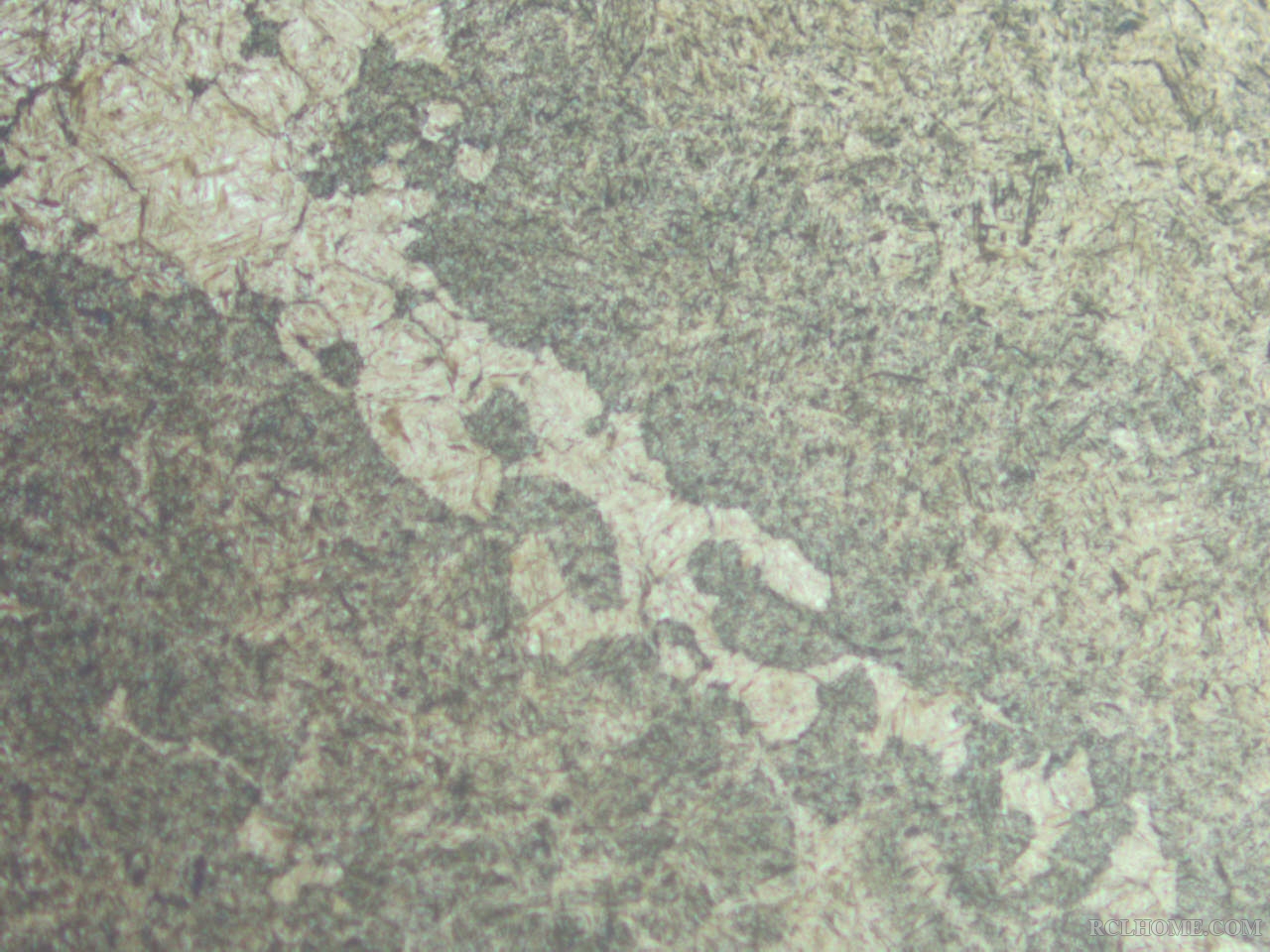

对于62贴的齿顶部位的图片,昨天又进行了复检,再传几张照片上来:
50X照片,显示的距表面距离:
400X照片,带状异常晶粒(起始处):
400X照片,1.1mm处的异常晶粒:
400X照片,1.3mm处的异常晶粒:

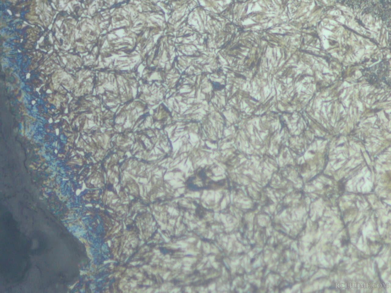

今天又对齿顶和齿节圆处表面组织进行了检测,确实如娃娃所说,在齿顶和节圆处分别发现碳化物,不过齿根处没有。
齿顶400X:
齿顶1000X:
节圆400X:
节圆1000X:

碳化物的形状、分布不理想,1000X很清楚有网状了,如果这种组织常出现的话,
肯定是不行的。

黑区也有碳化物,但好很多,几乎可以评定为碳化物1级,白区碳化物多了很多,所以前面专家说的合金元素在此区域偏聚是有道理的,另外,评级都在400倍放大倍数。
碳化物产生机理是表面碳浓度过高超过该温度奥氏体溶碳能力,析出后继续长大以致在显微镜下能观察到。所以控制表面碳浓度是关键,强渗碳时、扩散碳势都不宜过高,也加强扩散效果(强扩比、扩散温度等参数,同时考虑生产效率问题、设备能力),根据碳化物析出理论,扩散后降温淬火,奥氏体溶碳能力必然降低,会出现析出现象,所以不降温高温淬火是一个有效方法,当然,必须考虑到零件变形要求。
淬火阶段,冷速如果达不到临界冷速,得不到过饱和的马氏体,同样会有碳化物析出,另外对于低碳高合金钢,如果有高温回火重新加热淬火工序,马氏体还会继续析出碳化物,重新加热如果温度不足够高,要想没碳化物不太现实。所以对于一般的工艺,我认为会有碳化物存在。

确实如TOM所说,黑区几乎看不到碳化物,白区在最表面有,深度有的地方深,有的地方浅,从50X照片可以看到,有的地方白区深,有的地方白区很浅,几乎没有。
