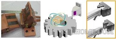

第四张图片支撑感应圈的是什么材料?

发表于 2013-5-22 09:17:53 | 显示全部楼层
随风飘飘 发表于 2013-5-22 08:50
第四张图片支撑感应圈的是什么材料?
那黄铜螺母是起锁紧固定作用,真正联接的还是紫铜
