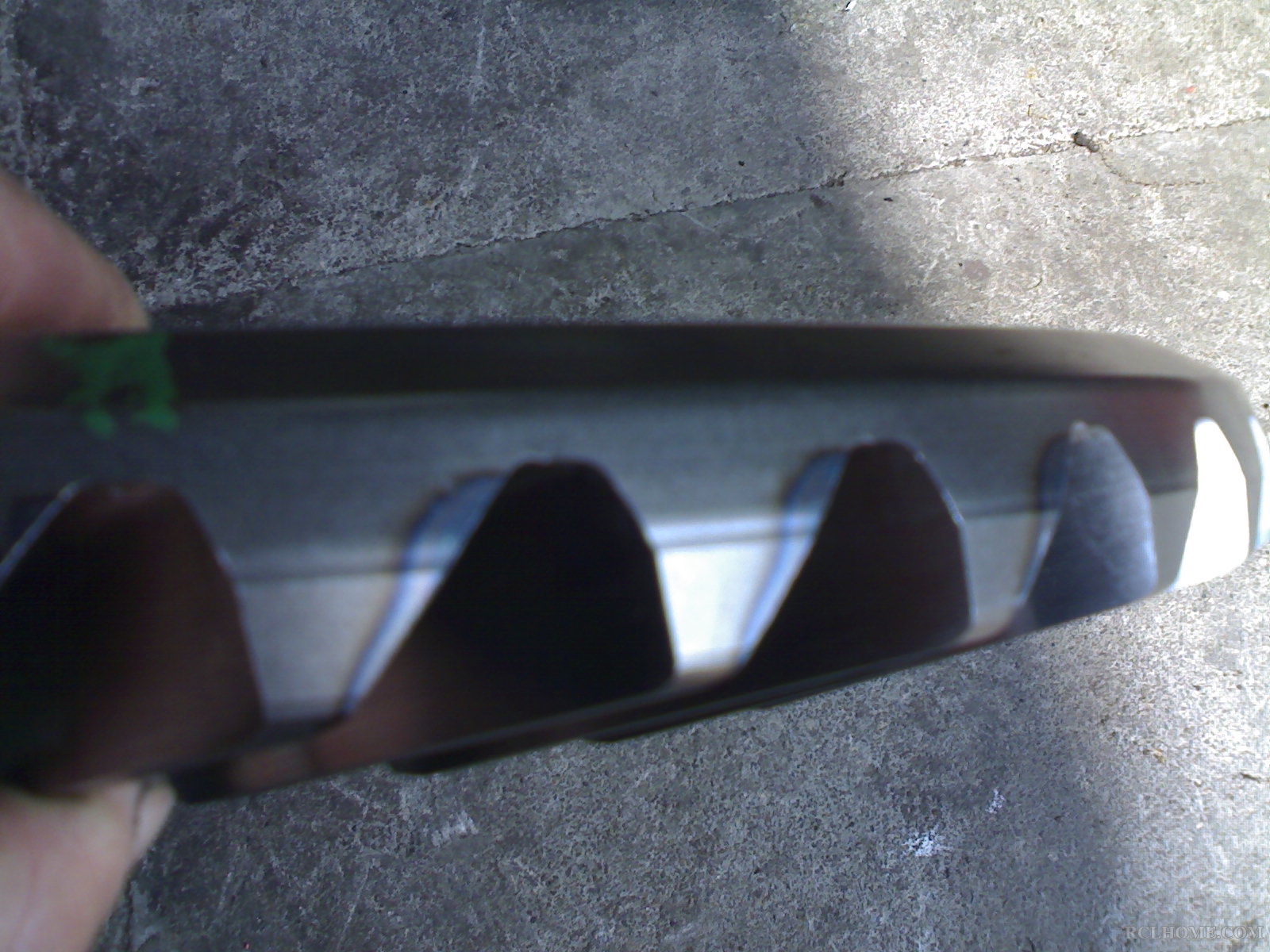

 楼主| 发表于 2013-3-11 21:33:42 | 显示全部楼层
发表于 2013-3-11 22:02:36 | 显示全部楼层
沧海一声笑 发表于 2013-3-11 21:33
再看出现的磨削裂纹
磨削进给量太大,冷却不足!!!!
 楼主| 发表于 2013-3-11 22:06:55 | 显示全部楼层
cnszgong 发表于 2013-3-11 22:02
磨削进给量太大,冷却不足!!!!
嗯,是的!磨削砂轮钝化,磨削量过大,冷却严重不足所致!
