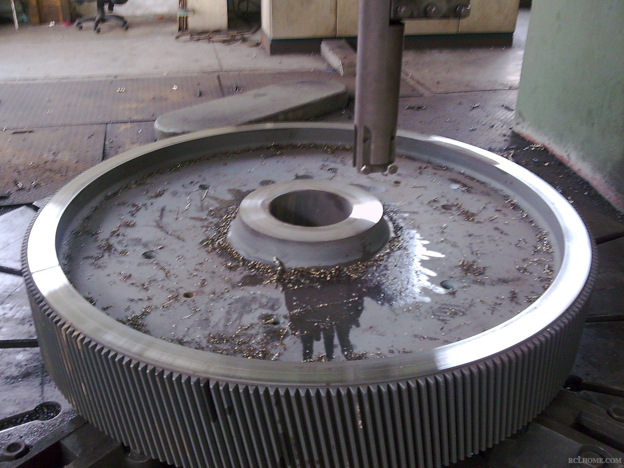

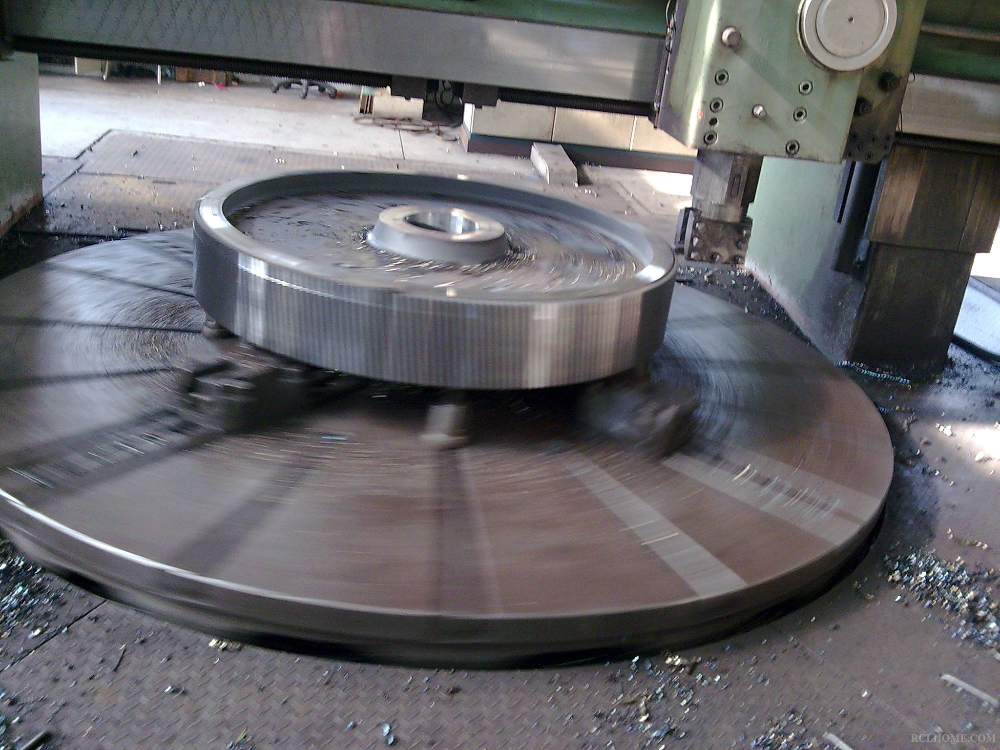

硬车下来的铁屑
铁屑的温度可以参考钢的回火色色标

cnszgong 发表于 2016-10-14 21:27
渗碳面可以不加冷却液硬车。
硬车下来的铁屑
当然可以,但不加冷却液冷却刀具无疑会加剧磨损
发表于 2016-10-15 11:01:20 | 显示全部楼层
孤鸿踏雪 发表于 2016-10-15 10:58
这个凸台面就是热处理后采用数控车床在硬态(淬火+低回)条件下“硬车”加工的 ...
我们硬车就是硬车,不用冷却液的。而且从清淡提供的齿顶(未磨削)和凸台面“硬车”两张1000倍照片的对比,能看出区别的。
为了车刀的寿命,那么零件车削面涂点防渗涂料多好。
发表于 2016-10-15 11:05:34 | 显示全部楼层
孤鸿踏雪 发表于 2016-10-15 11:03
你这个未磨削的位置是齿顶吗?
是的 清淡35楼的齿顶1000倍照片
发表于 2016-10-15 11:05:48 | 显示全部楼层
           这个工作量太大,也不好操作的
