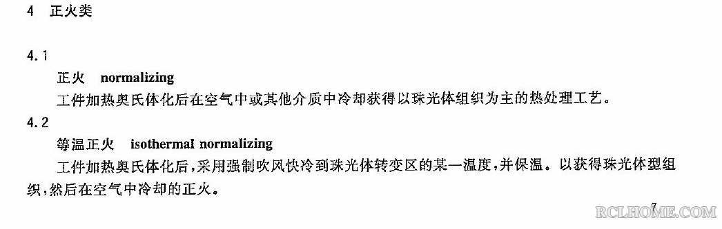

发表于 2013-3-16 10:28:58 | 显示全部楼层
中国国家标准GB/T 7232-2012金属热处理工艺术语有等温正火的名称

发表于 2013-3-16 10:39:06 | 显示全部楼层
GB/T 7232-2012 新标准我已经上传:
http://www.rclhome.net/forum.php ... &extra=page%3D1

也就是说:奥氏体向珠光体转变是在一定的温度内进行的。转变温度随冷却速度的增大而降低。珠光体的形态亦随其变得细小。珠光体形态的变化是硬度变化的主要因素。可以这样理解吗?
 楼主| 发表于 2013-3-16 13:03:19 | 显示全部楼层
吉祥如意 发表于 2013-3-16 12:50
也就是说:奥氏体向珠光体转变是在一定的温度内进行的。转变温度随冷却速度的增大而降低。珠光体的形态亦 ...
基本上可以这么理解。
其实利用连续冷却转变曲线来看待正火、退火。。。这样的问题更一目了然。
发表于 2013-3-16 13:04:40 | 显示全部楼层
搬运工 发表于 2013-3-16 13:03
基本上可以这么理解。
其实利用连续冷却转变曲线来看待正火、退火。。。这样的问题更一目了然。 ...
眼睛老花了,记在心里稳当点。
 楼主| 发表于 2013-3-16 13:10:29 | 显示全部楼层
等温处理方法有很多种。
C曲线鼻尖稍下的一个温度区间等温处理、下贝氏体形成的温度区间等温处理、MS点梢上温度区间等温处理、MS点梢下温度区间等温处理。。。。等等。
发表于 2013-3-16 14:02:05 | 显示全部楼层
dqy 发表于 2013-3-16 12:29
刚才,查资料 35CrNiMo 其等温退火温度为650 度,
杨工的贴子提到等温正火温度一般 在 580-650度,
看不 ...
     建议您上下(前后)帖子联系,千万不要断章取义。
    其实,我已在前面的多个帖子中反复阐明,传统的等温退火与近年来提出的等温正火的最大区别在什么地方。
    我虽然在那个阐明等温正火的主要控制参数的帖子里介绍了等温温度的范围,然而这个等温温度并不是分歧的关键所在!
    您不妨浏览一下我在本主题中的所有跟帖内容,看看我所反复阐明和强调的二者的区别。否则一样会陷于“抓住一点而不及其余”的片面主义观点。
