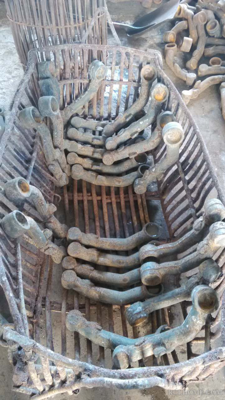

又败给了45#调质

发表于 2016-11-12 08:46:37 | 显示全部楼层
少装点,装炉量太大,正火差不多可以这么装
工期所限 装炉量50都快完不成任务了 再少的话就没有什么意义了  发表于 2016-11-12 09:11
发表于 2016-11-12 09:25:26 | 显示全部楼层
建议楼主立装吧,量应该差不多的

如果装炉不用特定工装,至少要90°交叉开来放,整套热处理系统进行过评审没有?淬回火炉温均匀性如何?淬火系统冷却特性如何?看似简单的45钢淬火其实没那么简单。

今天重新装炉淬的 四周铁丝固定 外加底部铺一层 共40件  还是没淬硬。。。 20到60HRC都有 没有规律啊

有条件的话检测20HRC和60HRC位置的化学成分看看!

楼主的产品是铸件,是非常难弄的,只有控制介质温度才能弄好,要是夏天,大部分都不合格

20-0HRC是出现在一根的不同位置上?还是两根分别为20,60?20HRC的你在向下砂一些吧,砂掉5mm再检测一下,最多砂掉15mm,脱碳层应该不会超过10mm,淬硬层大概也是这个范围吧。看一下需要不需要加盐吧,是不是水中的盐浓度低了?表面氧化皮有没有可能清理掉?

打硬度的方法会不会有问题,可不可以多装几个小框,分别下水?

j建议楼主用钳子夹起来一支支扔进水槽里淬火

盐水或碱水冷却,淬火槽要有溢流系统,能配置叶片搅拌更好,控制好淬火介质温度范围,单件淬火。
再或者设计一套机械式淬火冷却系统。
起码要(能)将零件淬火后的表面硬度做到相当的均匀,这是必要条件。
发表于 2016-11-17 10:01:08 | 显示全部楼层
只能单件淬火,并且用盐水,水温不能超20度,所以我建议楼主冬天淬火
