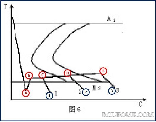

这样就更清楚了.在A点,是什么?马氏体+残奥.然后通过B,C,D,E点这两者分别会发生什么变化?最后得到1,2,3又各是什么?
主要矛盾和矛盾的主要方面.A点主要有什么?零件的整体性能由什么决定?次要方面又是怎么影响到整体性能的?在哪些场合下有影响?
用C曲线搞回火?

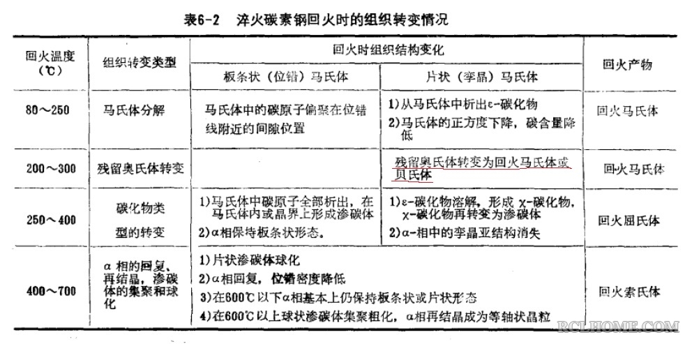

以下表格摘自刘云旭的金属热处理原理第213页
又加几点便于讨论
A----?
B---?
C ---?
C'---?
D--?
D'--?
图传不上啊
  C'  D' E' 为C D E 室温的对应点。

那个或贝氏体实际谁也没有看到,只是推断,因为最终的回火产物还是回火马氏体,看不到贝氏体的。

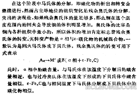

书上是通过碳含量来判断贝氏体
dqy

200-300C回火时残奥可以转变成贝氏体,也可以转变成马氏体,哪本教科书上都是这样说的吧,随便翻翻的,不重复了。

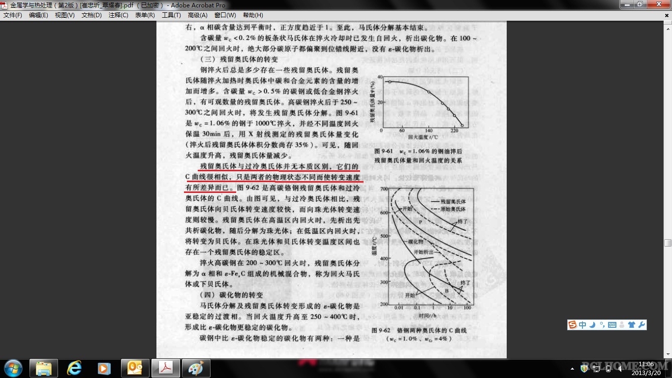

给大家上本书,看看崔先生是怎么说这个残奥转变问题的。
很遗憾,书是40MB的,上不了,只能截屏了。
证据很确凿,但如果有理论上的支撑,更让人信服。  发表于 2013-3-20 11:47
dqy
很给力!  发表于 2013-3-20 11:27
书是对的。
残余奥氏体与过冷奥氏体没有本质的区别,这话讲得多有水平啊!
怎么理解呢?
怕是要动些脑筋的。
