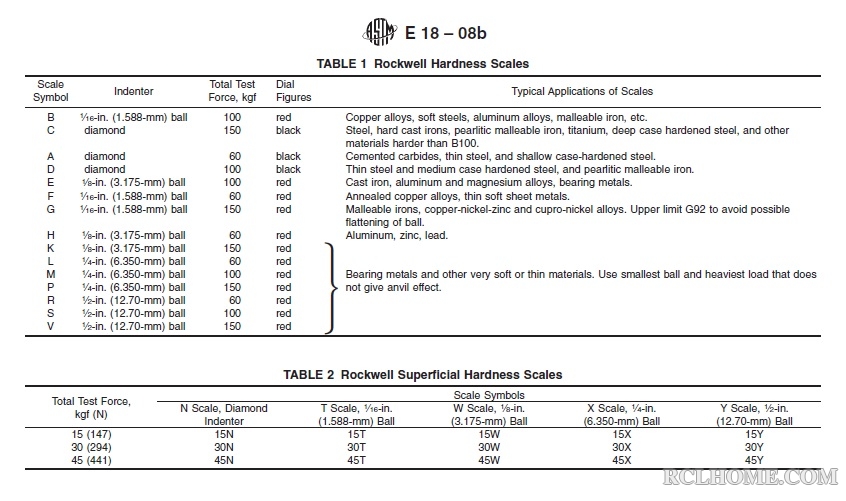

恕我孤陋寡闻了,请问你说的这个有依据吗?
这里我传个标准上来,哪里有写可以用1KG载荷来测HRC的吗?
ASTM_E18-2008b.pdf (388.22 KB, 下载次数: 0)

发表于 2013-5-6 16:01:43 | 显示全部楼层
Adam 发表于 2013-5-6 15:42
The effective case depth shall be determined on a calibrated microhardness tester using a 500-1000 ...
从你的这个企业标准来看,明显地是用显微硬度测的硬度,唯一出现HRC字眼的是这句: the depth to the equivalent of 50HRC, 这句话应该不需要我翻译了吧,“相当于50HRC”就是说明了是转换的硬度值。
另外,你的那台也是显微硬度计,不是测HRC的洛氏硬度计。
