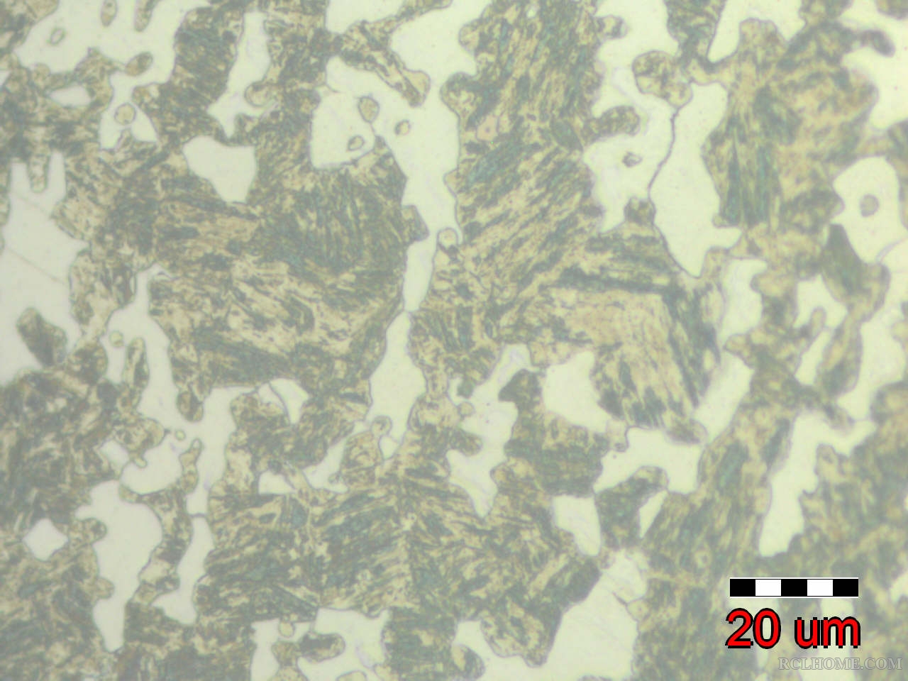

嘿嘿,讨论得那么热闹,索性再上张图,铁匠把压箱底的货都掏出来了哦,大家看看,这个白色的是啥玩意。
还是渗碳件心部组织,1000X照片:

发表于 2013-5-9 15:49:06 | 显示全部楼层
还 ...
这不会是制样的问题吧?

 楼主| 发表于 2013-5-9 15:51:59 | 显示全部楼层
upposition 发表于 2013-5-9 15:49
这不会是制样的问题吧?
不可能是制样问题,这点尽管放心。

发表于 2013-5-9 15:53:21 | 显示全部楼层
还 ...
你这标注有问题  白色的是铁素体

发表于 2013-5-9 15:54:02 | 显示全部楼层
材料、工艺、显微硬度等不清楚貌似很难哦,最起码要提供一部分信息吧

你晚到了,人家已经猜出来了,这个就是铁素体,而且是未溶的,娃娃你给大家说说,怎么看出是未溶的铁素体呢?说好了有奖。

你是说标尺有问题吗?标尺没问题啊,2厘米的实际长度,代表20微米啊,不是1000倍吗?

嘿嘿,还真不用更多信息,只要细心看,就能看出是未溶铁素体了,和我另外一贴有相通之处
继续考眼力!不能再提示了{:soso_e121:}

发表于 2013-5-9 16:06:55 | 显示全部楼层
aaron01 发表于 2013-5-9 15:57
你是说标尺有问题吗?标尺没问题啊,2厘米的实际长度,代表20微米啊,不是1000倍吗? ...
如果是1000X 应该标注 10微米  个人觉得
发表于 2013-5-9 16:07:32 | 显示全部楼层
继续考眼力! ...
这个我真没看出来。形态上看像铁素体。
要万一材料是GCr15碳氮共渗,我说是铁素体,那不搞笑了吗

发表于 2013-5-9 16:12:39 | 显示全部楼层
还 ...
1.灰色组织内,有少量的碳化物颗粒(浅蓝色),说明此处的碳含量偏高,温度偏低;
2. 白色铁素体内有岛状物(高温奥氏体生核处生长处不完全)说明奥氏体化不完全;
3.总体看白色铁素体周边有啃食痕迹(奥氏体化不完全);
4.除此以上,铁素体多边形仍可看出。
参与人数 1金钱 +60 收起 理由
aaron01 + 60 难不倒娃娃啊!

核心一句话,白色铁素体里出现了很多岛状的马氏体圆圈(娃娃说的孤岛),原因是什么呢,显然就是加热温度不足造成的。铁证如山啊!

图中有无依附于未溶铁素体析出的铁素体?
 楼主| 发表于 2013-5-9 18:39:01 | 显示全部楼层
搬运工 发表于 2013-5-9 18:15
图中有无依附于未溶铁素体析出的铁素体?
这个我没有看到,目前在这个图里,我只看到未溶的铁素体。

仔细看没看到铁素体那么明显的分界,感觉倒像是本来要显示出马氏体位相的没显示出来一样。所以我觉得白色区域可能存在成份不均的情况。
 楼主| 发表于 2013-5-9 21:29:33 | 显示全部楼层
清淡 发表于 2013-5-9 21:21
仔细看没看到铁素体那么明显的分界,感觉倒像是本来要显示出马氏体位相的没显示出来一样。所以我觉得白色区 ...
呵呵,是说的15楼图片吗?
15楼图片你放大看,特别是我圈出来的最中心那块白的区域,板条特征多明显,另外白色区域里是不是看到三次渗碳体了?马氏体里才会在回火时析出三次渗碳体啊!

我建议再次回火检测,或许能找到点突破口。铁素体可不怕你回火来对付他的哦,

我明白你意思了,你是怕回火不充分,那个白的是淬火马氏体啊?呵呵
发表于 2013-5-9 21:51:39 | 显示全部楼层
我不是怕回火不充分,我是怕那点是抗回火性极强,可能成份问题。这个很早以前杨工拜托前辈做过实验吧?当时我还给你聊了很多的,不记得了嘛?

哦,想起来了,不过那是牵涉到残奥转变的,在这个例子里不适用,低碳合金钢心部不存在残奥转变问题,没有残奥的。

我现在主要提到的是马氏体回火不充分,上次可能牵涉到了残奥吧。但是我这次想说的是马氏体回火问题。但是我也不敢太确定。
