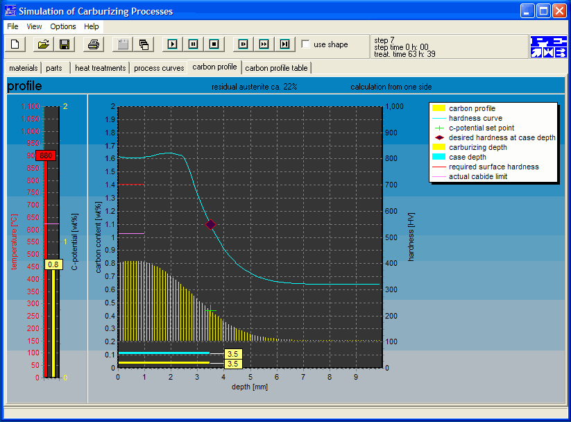

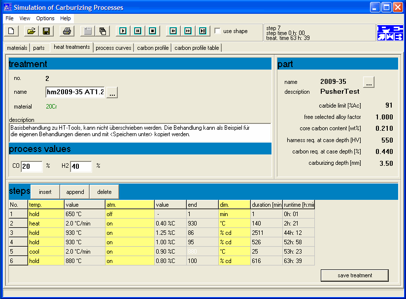

发表于 2013-5-16 17:57:33 | 显示全部楼层
对35楼的技术要求的工艺模拟,仅供参考!
参数设置说明:
表面硬度HRC60,有效硬化层深3.5mm, 未考虑合金系数,设置为1.0
工艺程序及模拟结果:总时间为63小时39分种。
渗碳后的碳浓度分布曲线图
