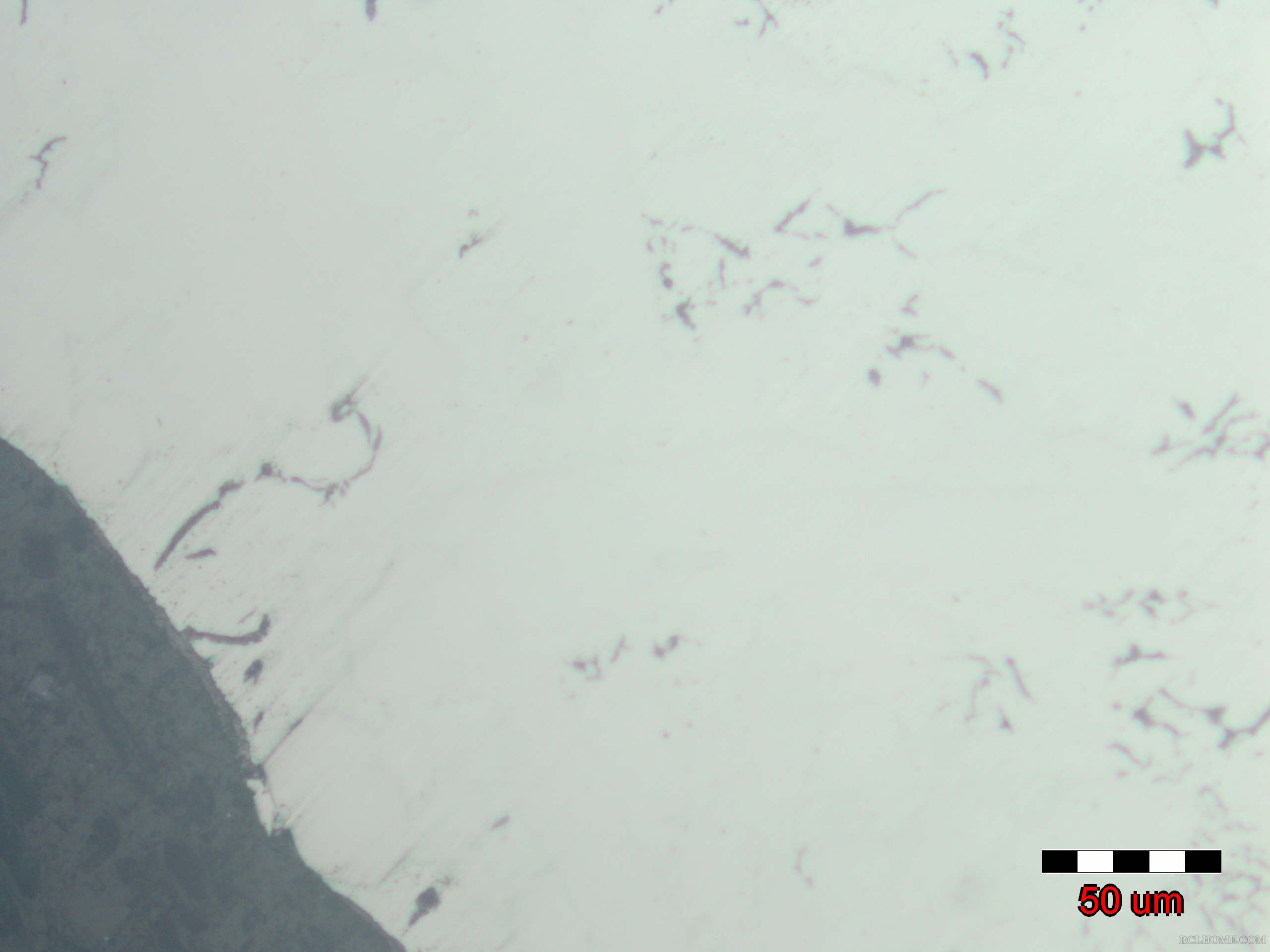

不知道大家有没有看过304和305类型奥氏体不锈钢的金相照片的,正常的奥氏体不锈钢组织决不会有那么多碳化物这样的黑东西的,从100X图上,我看到的疑似石墨和碳化物的黑色条状东西太多了,而且是背面比正面更多,从形态来看,很像是条状石墨!

好办法,现在就让实验室去抛光了看,这就可以看出是石墨还是碳化物了!

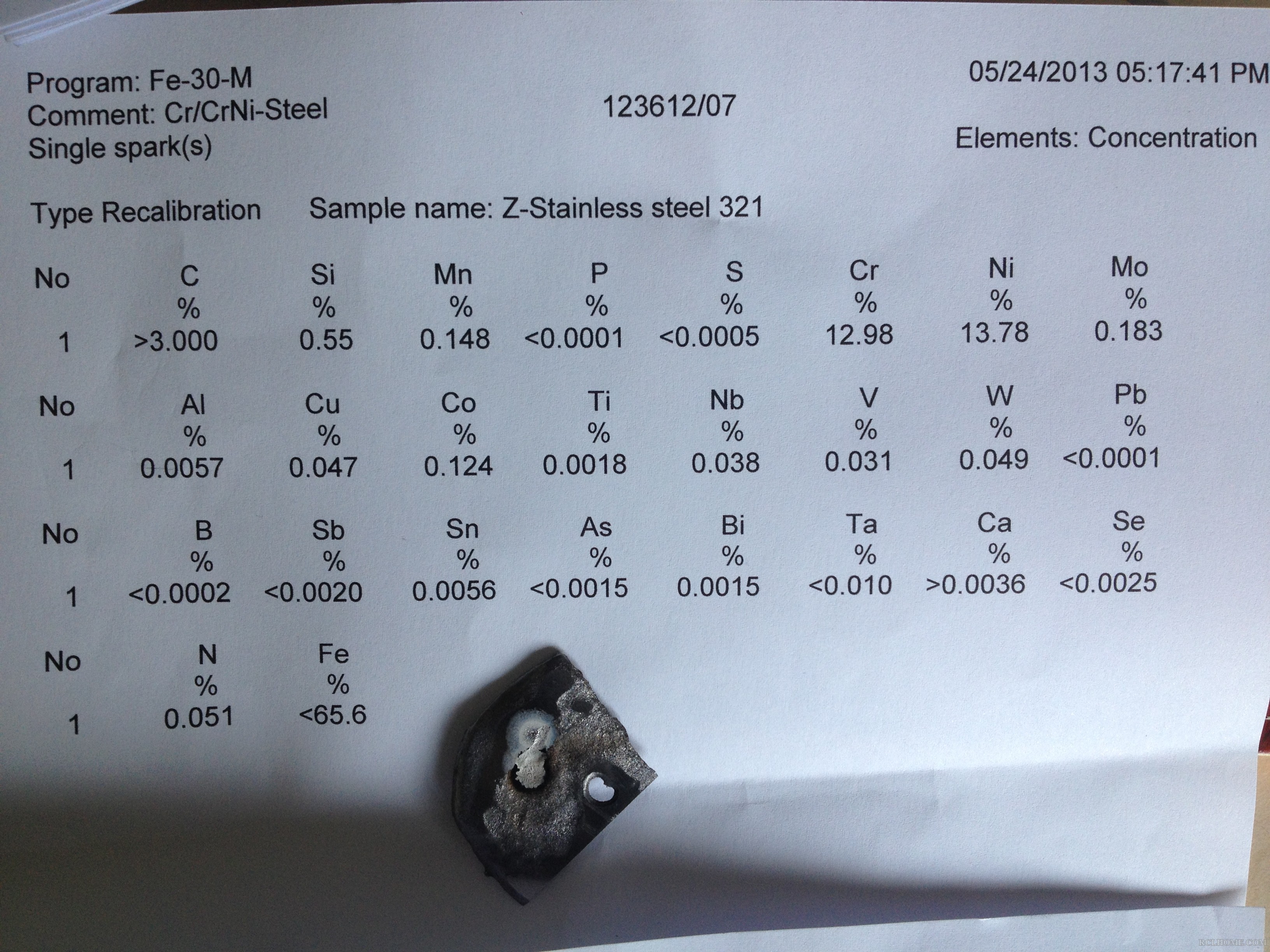

让大家久等了,继续上菜,先来化学成分:
碳含量大于3%,这是在正面测的。

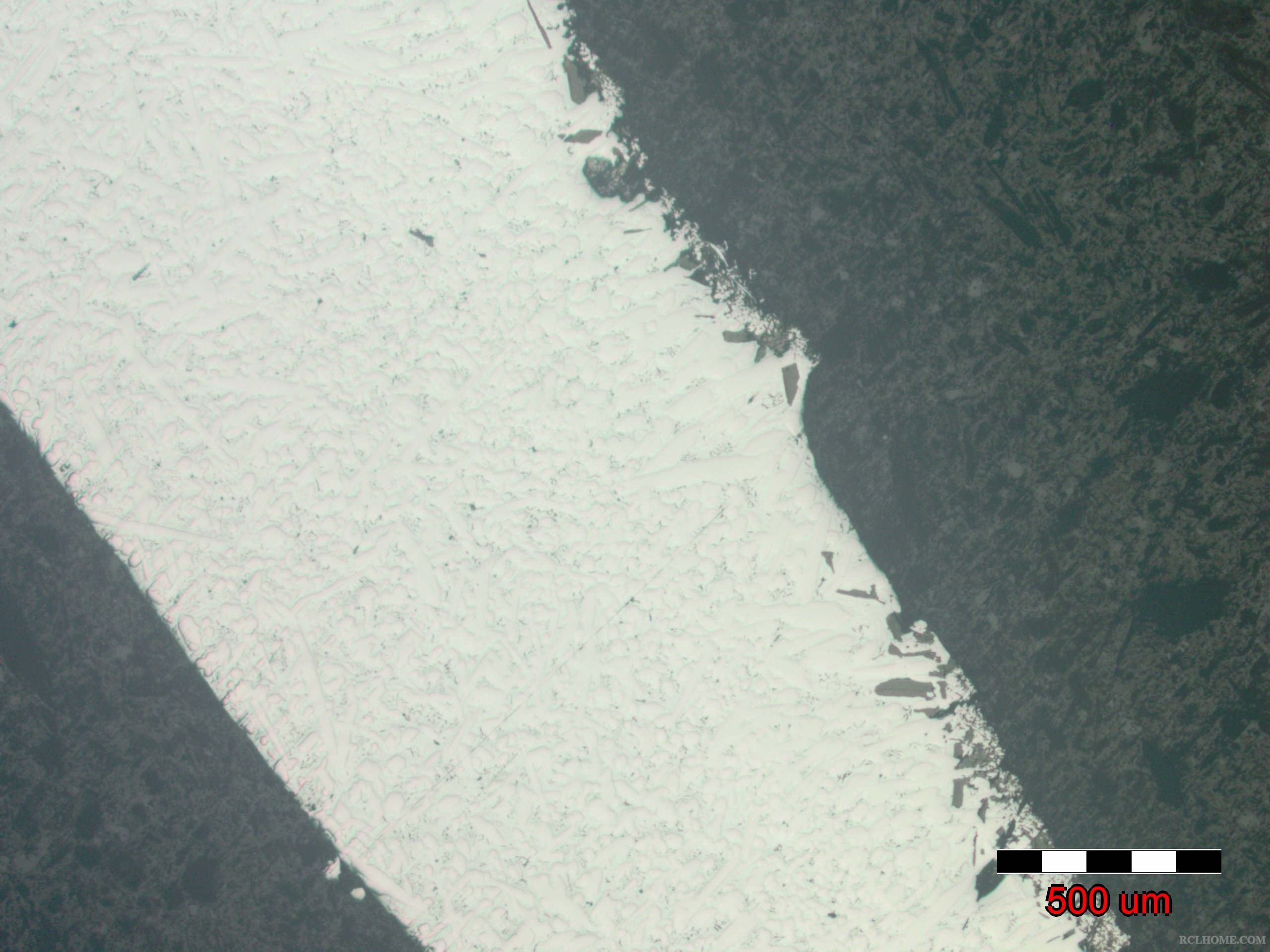

再上不腐蚀的照片:
50X全截面:
100X 背面:
100X背面另一视野:
200X 背面:
400X 背面

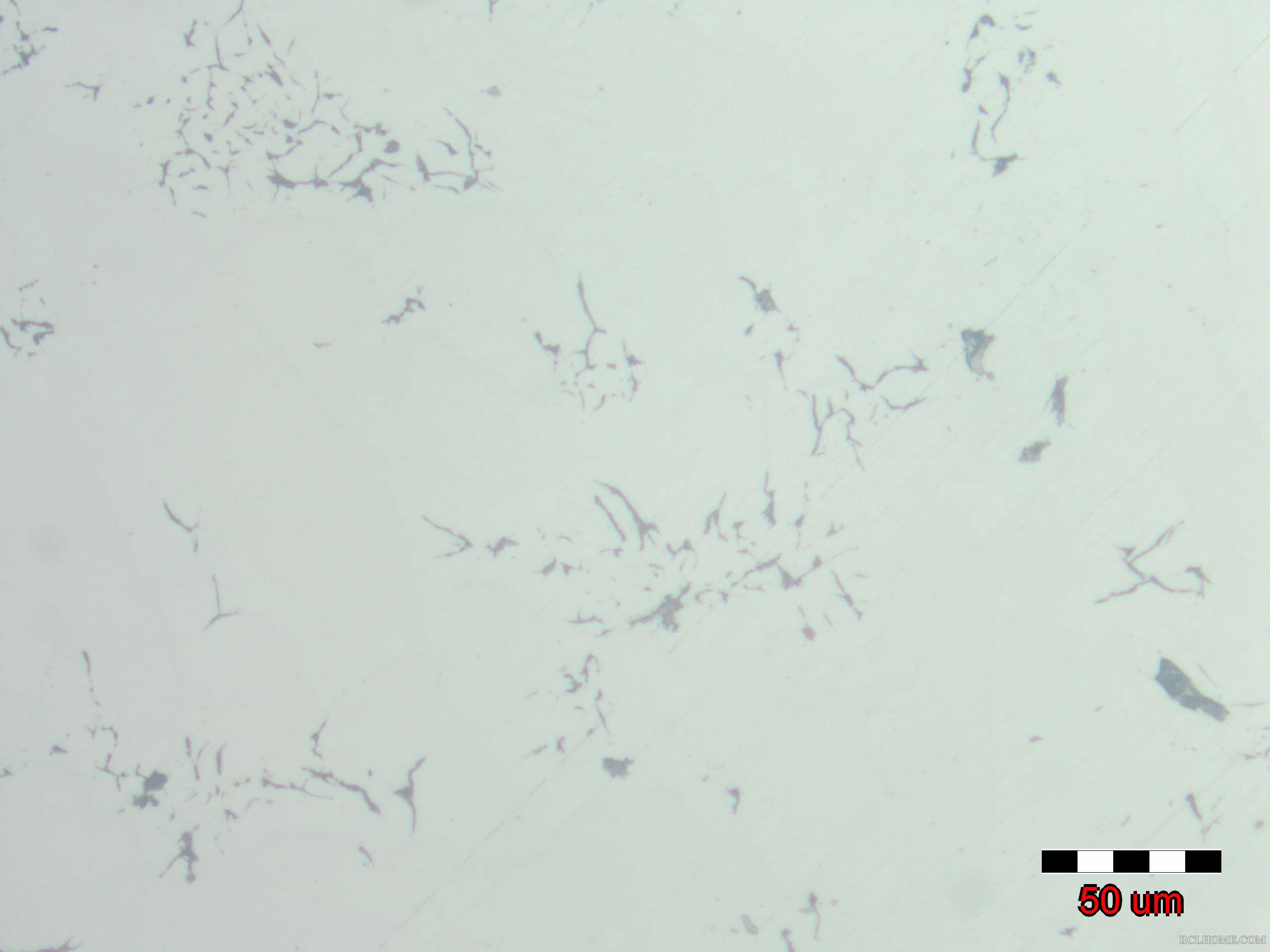

 楼主| 发表于 2013-5-24 17:15:42 | 显示全部楼层
心部200X
心部400X:

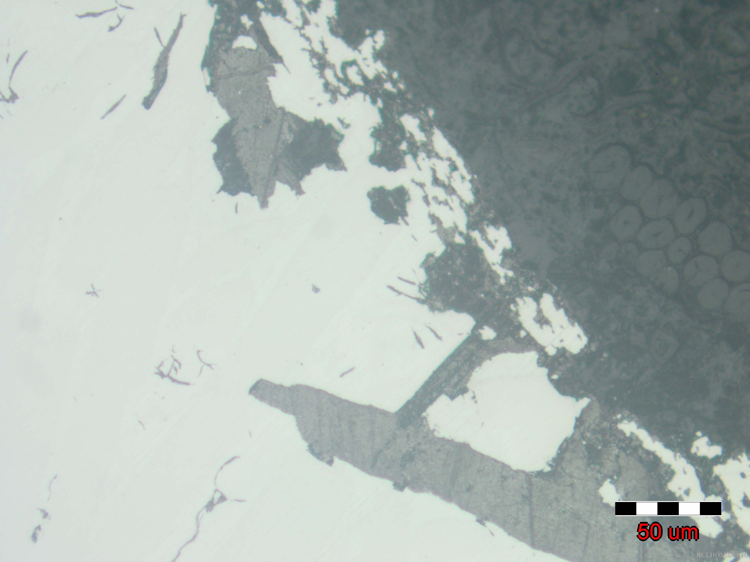

正面 400X:

从化学成分和析出石墨情况,我的观点是这个零件在加热时全部熔化了,液体金属溶解了较多的碳,在随后的冷却过程中析出了大量条状石墨。
熔化的起因是在接触面上的碳扩散。
在未腐蚀的照片上,黑的东西只可能是夹杂、脏东西、或者石墨,不需要怀疑是脏东西,这个样精抛过的,这个形状也是石墨的形状。

很好理解的。工件是处于半熔化状态。看看金相图片就知道了。同时,肯定存在气体向工件的渗透。
