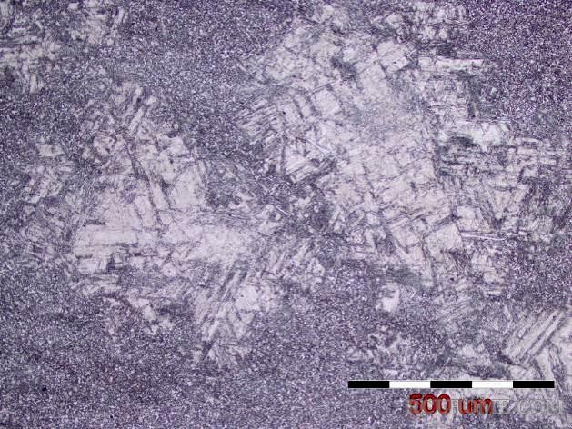

发表于 2013-6-29 10:35:43 | 显示全部楼层
如果你看到的是局部,在其余部位可见细晶粒,我倾向于娃娃的意见,你的这个问题是混晶。
上个典型的混晶照片吧,16MnCr5渗碳淬火后的心部组织图,放大倍数50倍,可见明显混晶。
Jasen + 20 感谢交流

发表于 2013-6-29 10:46:06 | 显示全部楼层
如果和我照片显示的情况类似的话,可确定是混晶问题,也就是说,大部分是细晶,少量晶粒是异常长大晶粒!
这种情况现在很常见哦,有好几种可能性的。
1,原材料锰或者是碳元素局部偏析,这种偏析是锻造和正火都无法改善的,由于碳和锰都是促进晶粒长大的元素,在渗碳奥氏体化时,偏析区域的晶粒长大,并迅速吞并周围晶粒,这种情况会出现在表面,也会出现在心部,心部的机会比较大,因为心部占的面积大。
上个出现在表面的图给你看看:
参与人数 1金钱 +20 贡献 +10 收起 理由
Jasen + 20 + 10 感谢交流

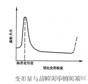

发表于 2013-6-29 10:55:26 | 显示全部楼层
2,还有一种情况,是在前道塑性变形加工的时候,(比如锻造、扎制)不恰当的变形量,(锻造比、扎制比),或造成在后续加热的时候晶粒异常长大,
很小的变形量的话,5%-15%,少量晶粒变形程度满足再结晶条件,这部分晶粒在重新加热的时候,形核最早,迅速长大,吞并后形成的晶粒,形成局部大晶粒。
Jasen + 20 感谢交流
