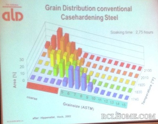

最近很多朋友问起混晶问题,其实我们接触的钢材,晶粒度不可能是完全一致的,其本身就有一个正态分布的情况,最大的和最小的晶粒可能会差上5级,下面一张图就能说明这个问题了,一常规渗碳钢材料加热到1740F(949C)保温2.75小时后的晶粒度分布,最小的10级晶粒,最大的是5级晶粒,这个分布你能说是混晶吗?
晶粒相差5级以上,并且最粗的晶粒小于4级,满足以上两条才可以称得上是出现了混晶,比较一下,不难得出什么是混晶,什么不是

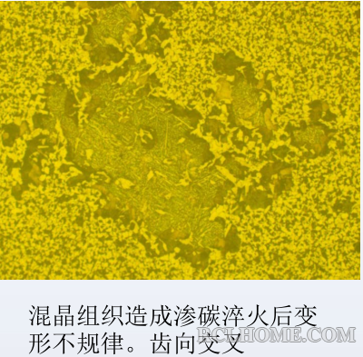

请问混晶区的形成过程是怎么样的
 楼主| 发表于 2015-4-12 13:25:29 | 显示全部楼层
小青春 发表于 2015-4-11 22:16
请问混晶区的形成过程是怎么样的
混晶说白了就是在奥氏体化时,局部的晶粒由于各种原因快速吞并周边正常晶粒,越长越大。
为什么临界变形量会容易出混晶,就是因为在塑性变形后,有的晶粒变形量不足,不满足再结晶要求,有的晶粒满足,这些变形大一些的晶粒就能在重新结晶的过程中吞并周围小变形晶粒,快速长大。
