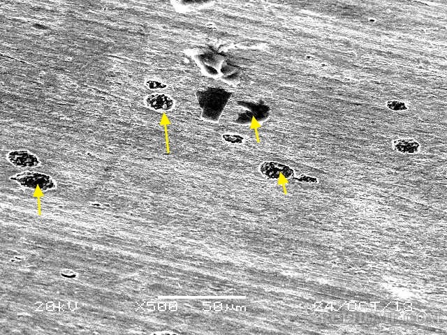

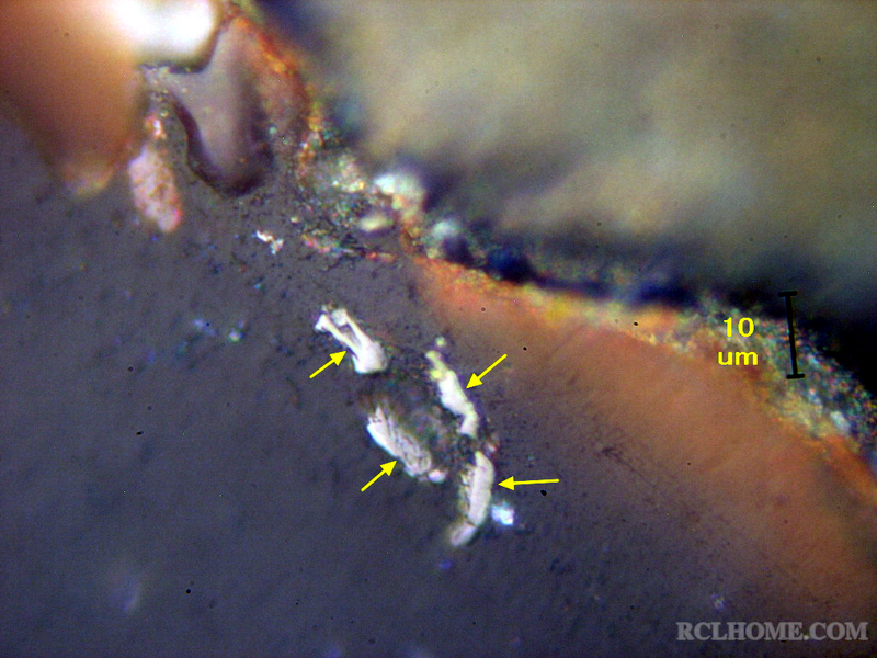

发表于 2013-8-6 12:52:18 | 显示全部楼层
LeoMet 发表于 2013-8-6 10:41
SCM 440, AISI 4140;  淬裂.
照片~373, ~375 箭頭所指的晶界析出物你覺得是甚麼相? 裂縫中也有 (白色箭頭 ...
这个应该是沿晶析出的铁素体吧。

发表于 2013-8-6 13:12:11 | 显示全部楼层
碳化物,假如是铁素体的话 不会导致淬火开裂。。。。。。

 楼主| 发表于 2013-8-8 09:31:48 | 显示全部楼层
aaron01 发表于 2013-8-7 21:37
4140这个材料,沿晶析出碳化物的可能性似乎很小哦。
如果在偏析區呢?
62
614
614
发表于 2013-8-8 10:01:54 | 显示全部楼层
LeoMet 发表于 2013-8-8 09:31
如果在偏析區呢?
吳老師,是否可認為如果網狀周邊是板條馬氏體,那麼這網狀就是鐵素體,如果是針狀馬氏體,這網狀就是碳化物?
发表于 2013-8-9 05:54:27 | 显示全部楼层
如果在偏析區呢?
吴老师,有没有暗场照片,最好确认一下。

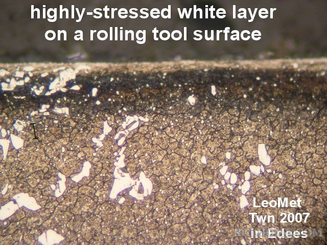

发表于 2013-8-9 08:00:26 | 显示全部楼层
LeoMet 发表于 2013-7-13 19:49
Shown below to you guys are photos of surface microcracks resulted from shot peening.
珠擊產生的表 ...
吴老师能否说一下这个白区应力特高处的危害?你看我拍的,以前经常发现这样的白区http://www.rclhome.net/forum.php ... tid=6058&extra=
2608
2608
 楼主| 发表于 2013-8-9 09:23:12 | 显示全部楼层
清淡 发表于 2013-8-9 08:00
吴老师能否说一下这个白区应力特高处的危害?你看我拍的,以前经常发现这样的白区http://www.rclhome.net ...
fengfeng 已經給你了答案.
highly stressed area. 其能量狀態與旁邊不同 對腐蝕反映不同.
附上兩張照片給大家參考. 這是輥牙牙輪掉下的牙.
参与人数 1金钱 +20 贡献 +10 收起 理由
Jasen + 20 + 10 感谢上传

发表于 2013-8-9 09:49:13 | 显示全部楼层
LeoMet 发表于 2013-8-9 09:24
我也是這麼思考.............
40CrMo, 4140 平均C%是0.40. 但微觀上是有高有低. 偏析嚴重處其實也會有過共 ...
与吴老师探讨,我在54楼的回复里,说的是出现沿晶碳化物可能性不大,并不是完全不可能,其实已经考虑到这个偏析问题了。
但是毕竟材料是4140,Cr含量不过是1%,对共析点是有影响,但微乎其微。
至于说碳元素偏析,要在微区达到过共析的成分,这种可能性不是没有,但还是那句话,微乎其微。
所以,还是请老师再确认一下这个白色析出到底是不是碳化物为好,用暗场观察,或者其它方法测下微区成分,更保险。

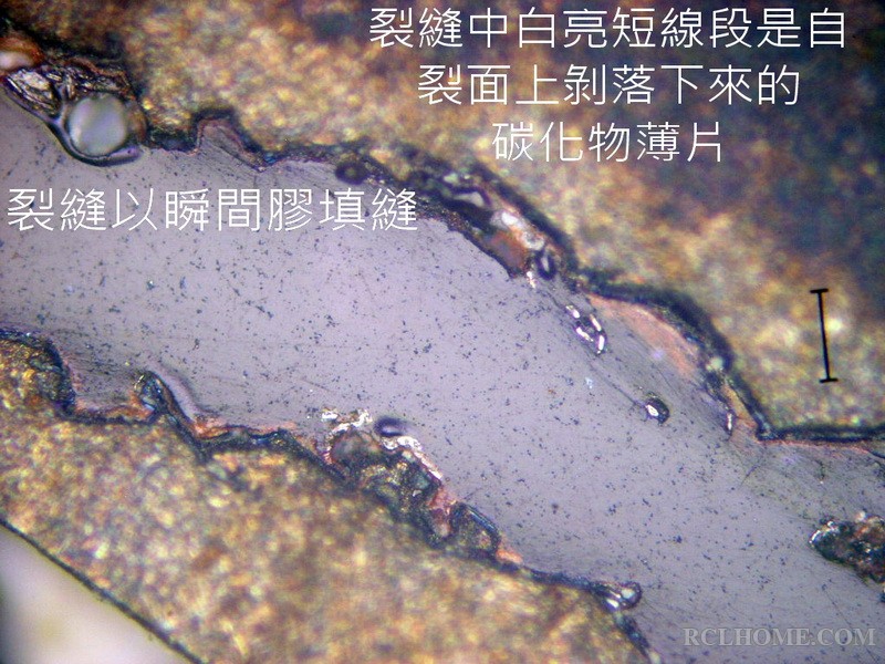

 楼主| 发表于 2013-8-9 10:00:25 | 显示全部楼层
aaron01 发表于 2013-8-9 09:49
与吴老师探讨,我在54楼的回复里,说的是出现沿晶碳化物可能性不大,并不是完全不可能,其实已经考虑到这 ...
從數量與形貌看來, Ferrite 機率是較大, 但裂隙內的白色小碎片, 令我遲遲不敢下結論.
参与人数 1金钱 +30 贡献 +10 收起 理由
Jasen + 30 + 10 感谢上传
2608
2608
 楼主| 发表于 2013-8-9 15:12:36 | 显示全部楼层
http://www.rclbbs.com/forum.php? ... age%3D1&page=10
194樓 有許多 4140 晶界碳化物照片

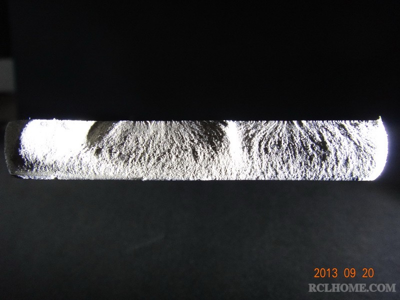

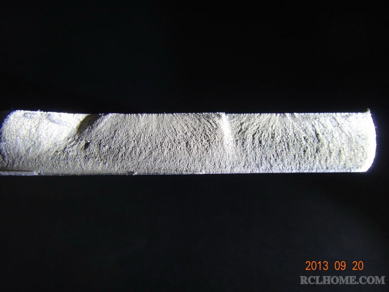

 楼主| 发表于 2013-9-21 11:39:49 | 显示全部楼层
破斷面欣賞--------板片彈簧

发表于 2013-9-27 15:44:44 | 显示全部楼层
從數量與形貌看來, Ferrite 機率是較大, 但裂隙內的白色小碎片, 令我遲遲不敢下結論. ...
吴老师,这个瞬间胶填充裂缝有什么好处?会不会带来什么坏处?
2608
2608
 楼主| 发表于 2013-9-29 15:25:46 | 显示全部楼层
就像P/M 試件 孔隙先吸飽蠟後再 拋光 浸蝕, 比較不會有酸液吸入縫隙.
发表于 2013-9-29 15:46:16 | 显示全部楼层
请吴老师介绍一下充填胶的学名,好吗?

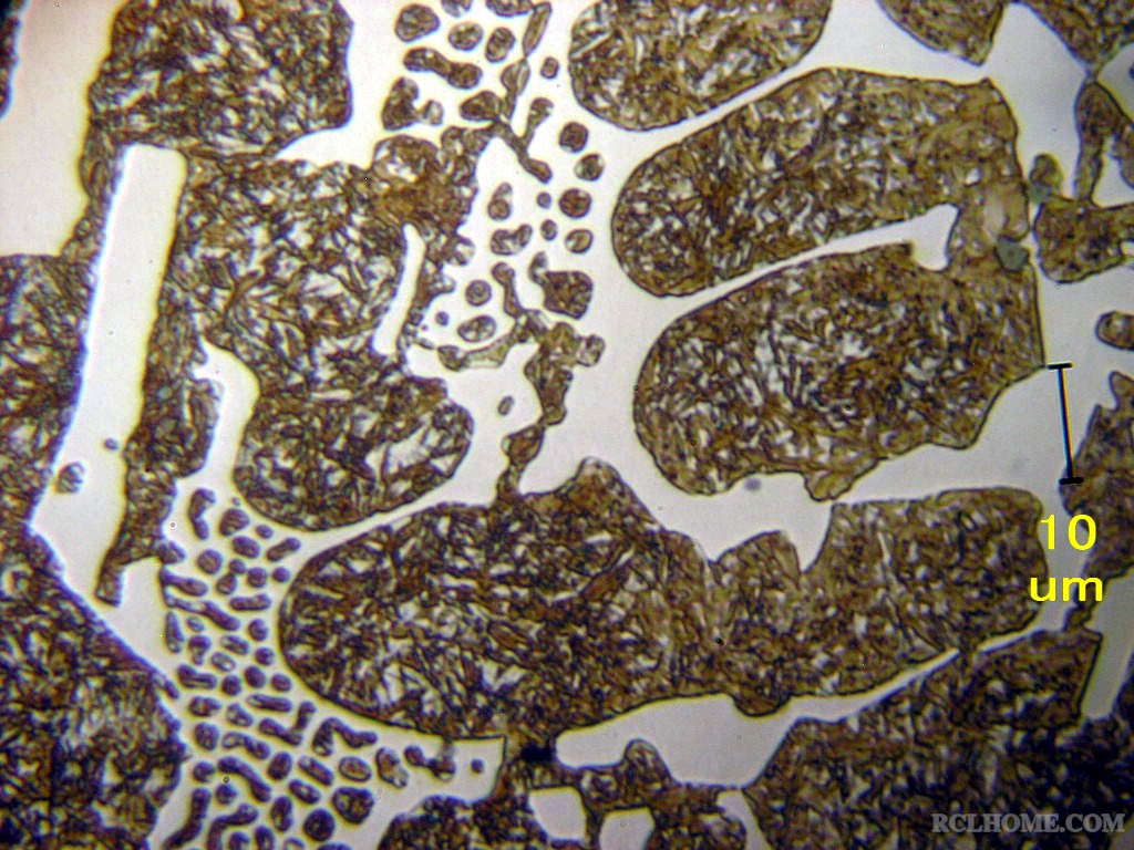

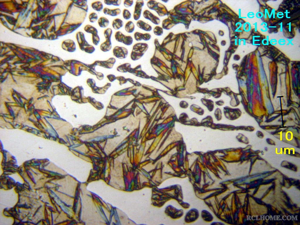

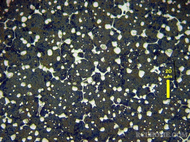

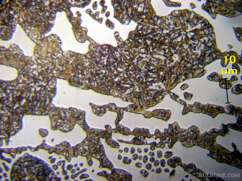

 楼主| 发表于 2013-10-5 15:32:40 | 显示全部楼层
高Cr 合金鑄鐵 Hi Cr Alloy cast iron
Note the carbide particle dispersion in the matrix.

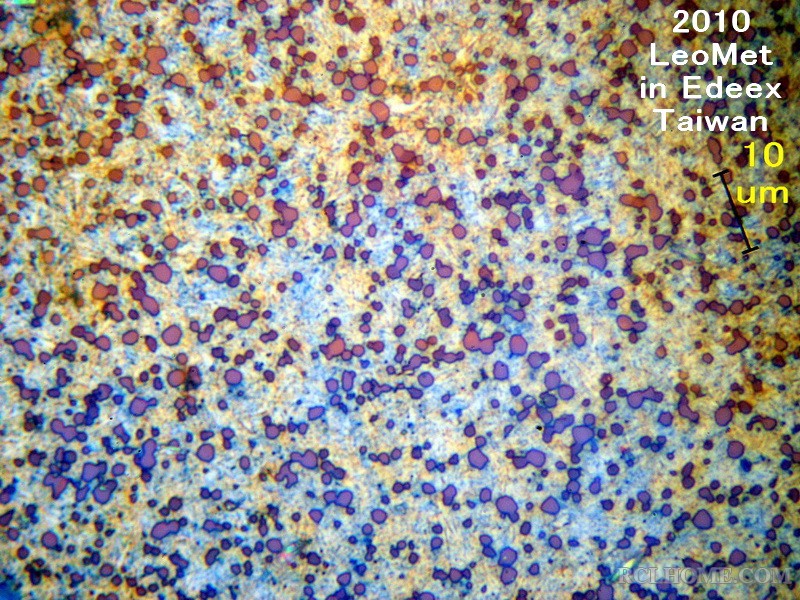

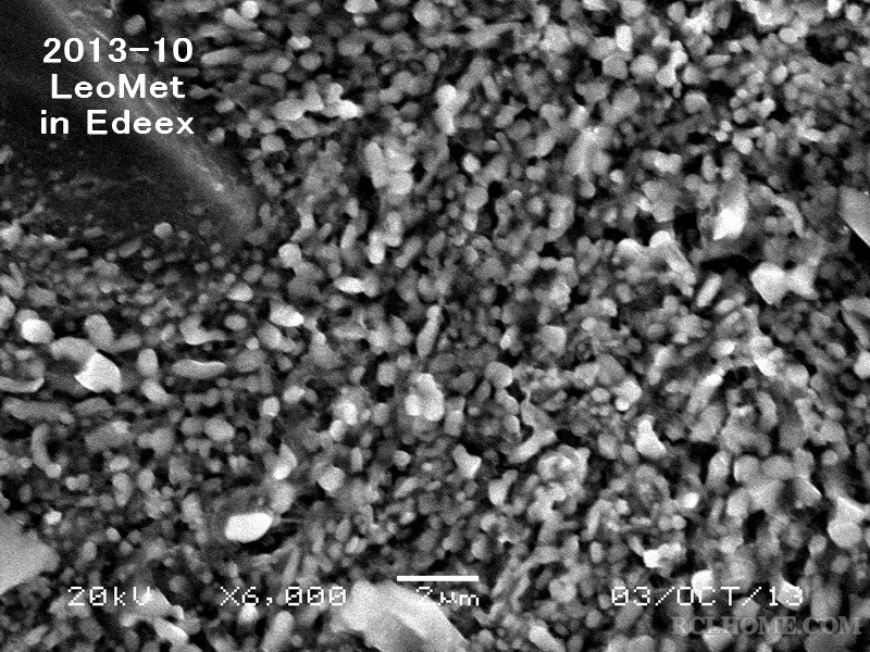

 楼主| 发表于 2013-10-6 14:18:20 | 显示全部楼层
P/M high speed steel
2 different P/M steels.
Carbide particles in the matrix of  tempered Martensites.
There might be some trace of R.A. in the lower photo.

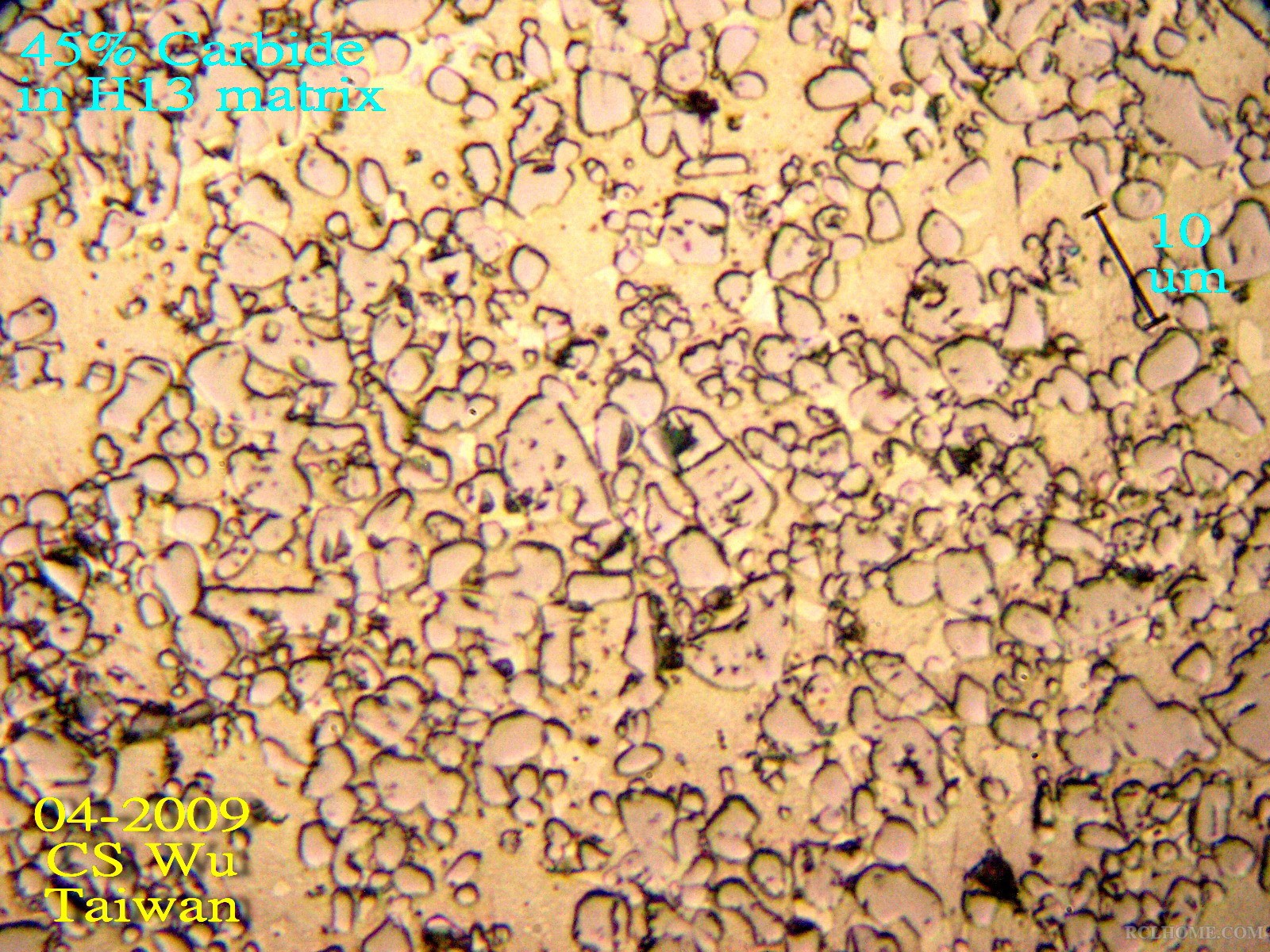

 楼主| 发表于 2013-10-6 15:03:33 | 显示全部楼层
Highly wear-resistant Alloy P/M steel
Highly wear-resistant Alloy steel.
45%TiC in the matrix of H13.
Jasen + 20 感谢上传

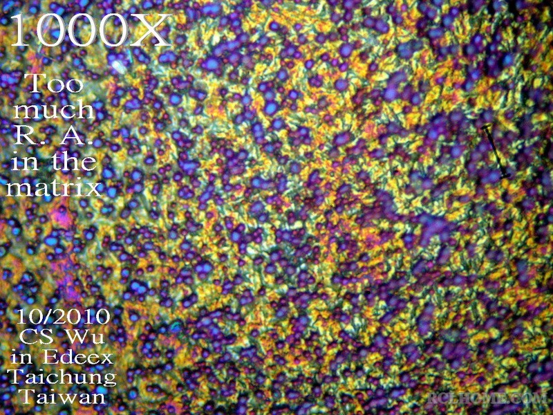

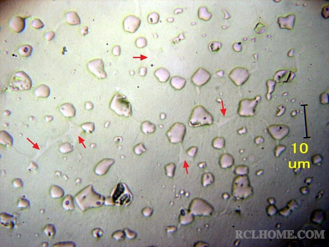

 楼主| 发表于 2013-10-6 15:18:28 | 显示全部楼层
Defective hardening of P/M HSS
P/M steel with too much R.A. in the matrix.
PM 4, carbide particles tinted purple.
孤鸿踏雪 + 20 感谢分享!

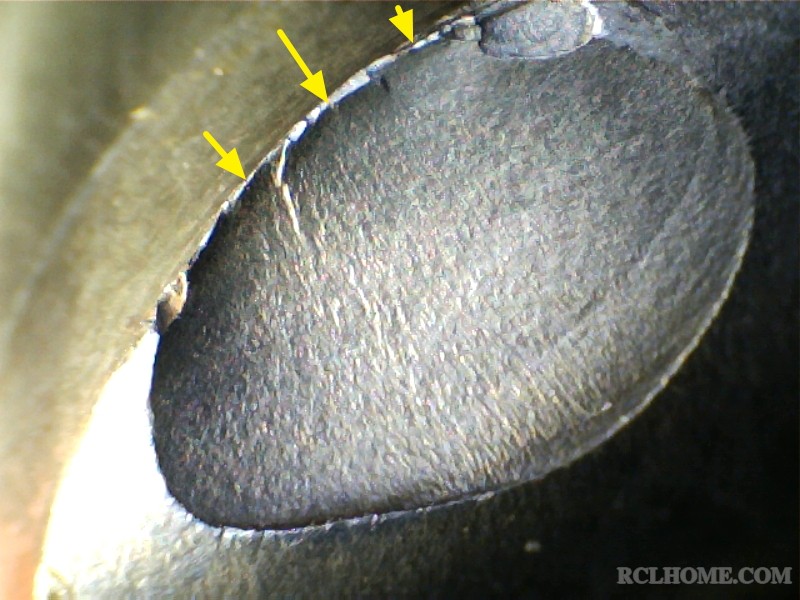

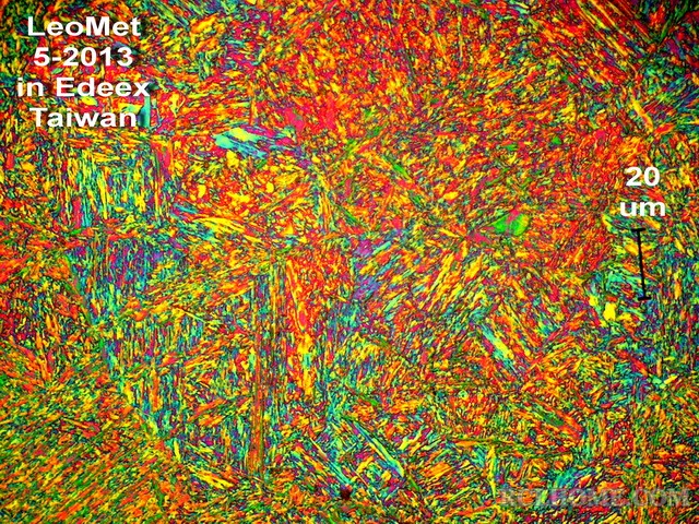

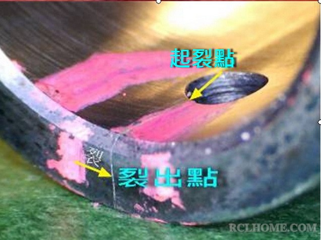

 楼主| 发表于 2013-10-10 17:40:54 | 显示全部楼层
Coarse Martensite that led to quench crack
JIS SCM 440, AISI 4140, connecting rod for motorcycle;  induction hardened;  quench crack initiating from lube oil hole on the bearing surface.
Localized overheating around the oil hole is the root cause of this cracking. Over-sized prior Austenite grain is the tell-tale sign of over-heating.
Manufacturer suffered ~15% of scrap rate in their daily production without knowing the reason.  Sample was submitted  to LeoMet
for an analysis. Inspection fee  was  paid happily because the problem was solved.

发表于 2013-10-11 09:40:13 | 显示全部楼层
LeoMet 发表于 2013-10-10 17:40
JIS SCM 440, AISI 4140 quenched cracked by induction hardening
好图片,百看不厌。
建议吴老师配以简要的英文说明(组织及腐蚀剂)。

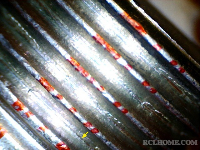

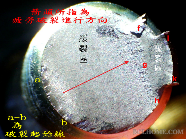

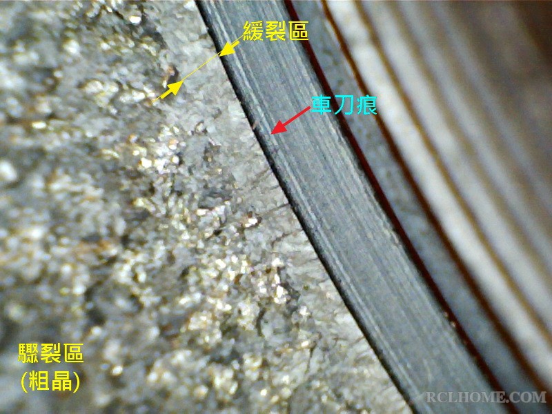

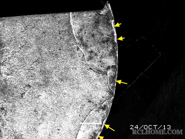

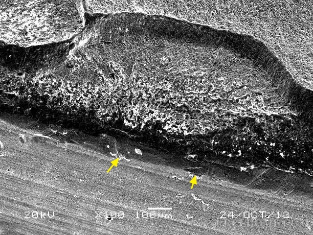

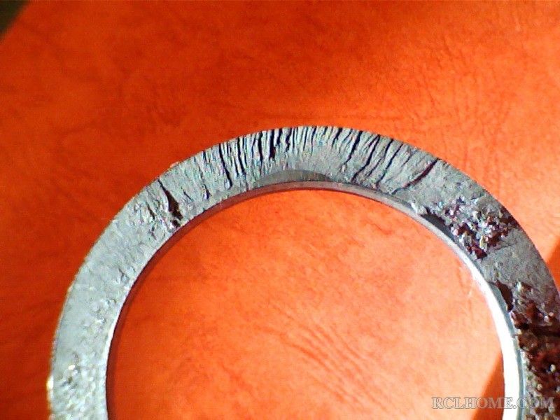

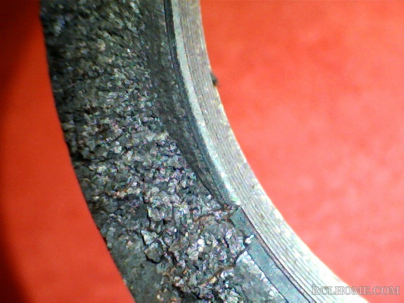

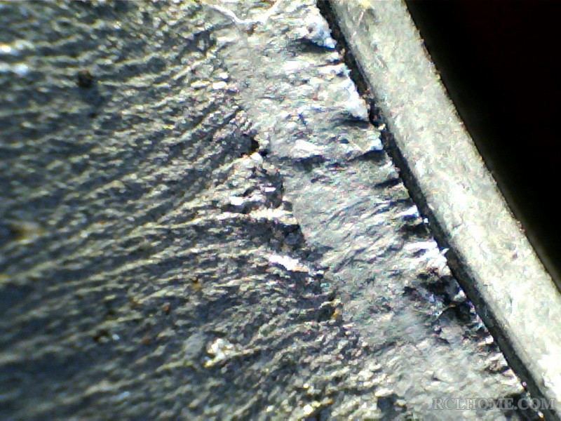

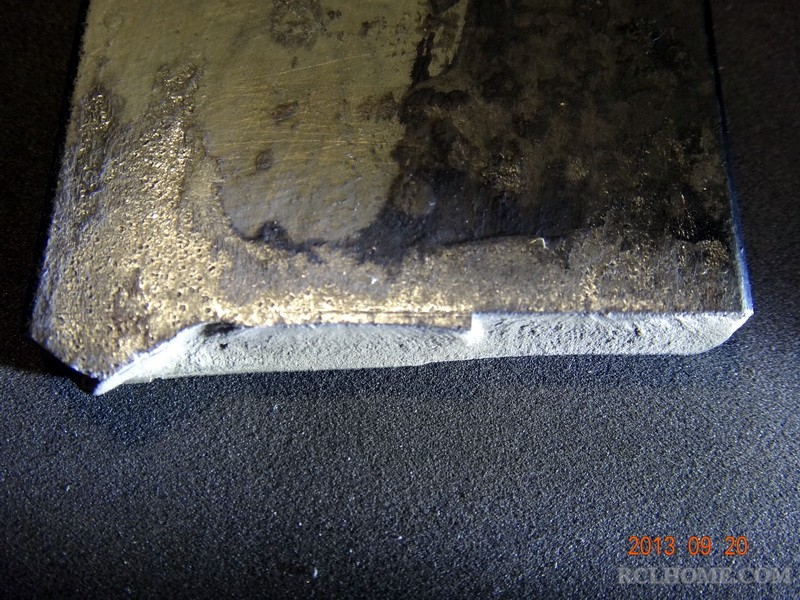

 楼主| 发表于 2013-11-9 16:03:22 | 显示全部楼层
短命(6000 hits), H13 內螺牙套管,  疲勞破斷面欣賞.  HRC 46
s1~s3: 細晶部位; 其他: 粗晶部位. 粗細晶不同的破裂面代表其微觀組織不同. 細晶:正常淬回火組織; 粗晶:原材料晶界碳化物.
牙底車刀痕起裂.
参与人数 1金钱 +60 收起 理由
孤鸿踏雪 + 60 立此存照

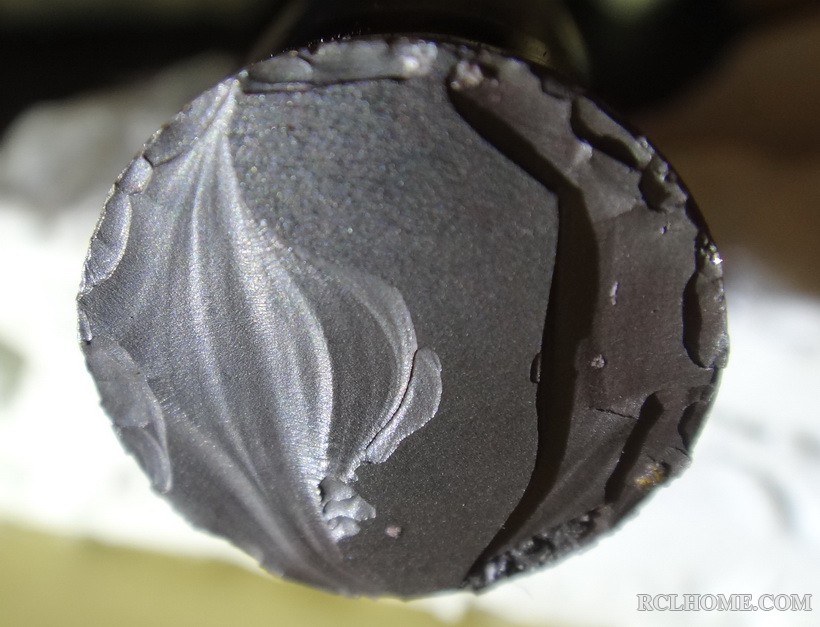

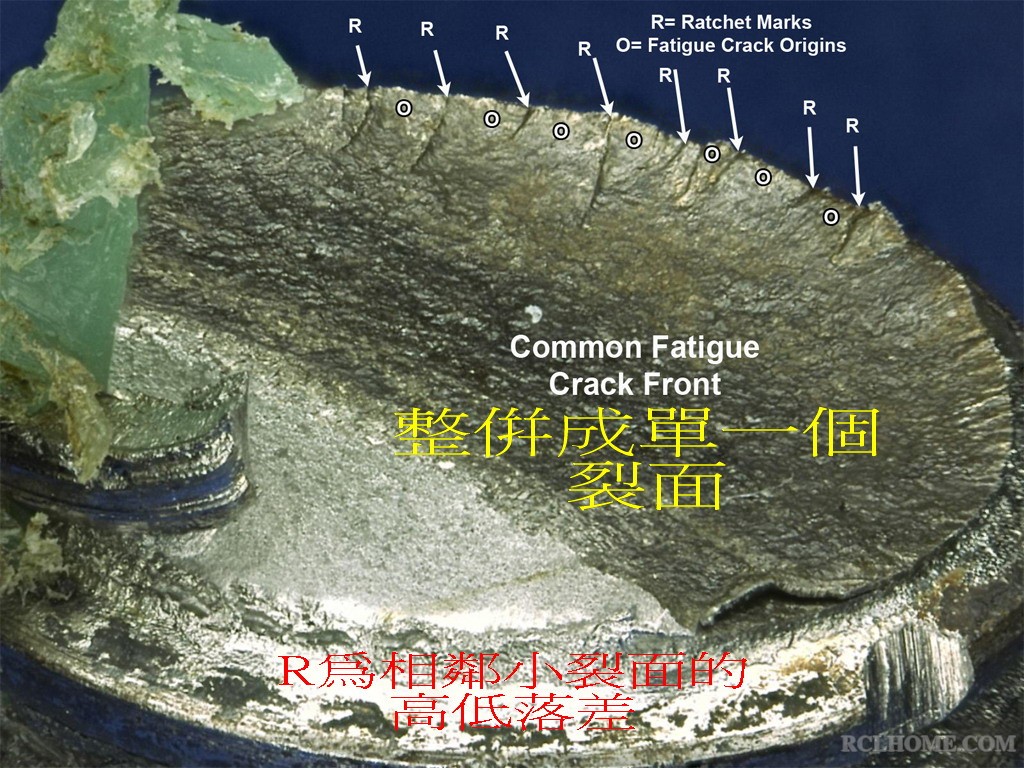

 楼主| 发表于 2013-11-9 16:17:29 | 显示全部楼层
階級桿圓角太小 疲勞破斷.
参与人数 1金钱 +40 收起 理由
吉祥如意 + 40
2608
2608

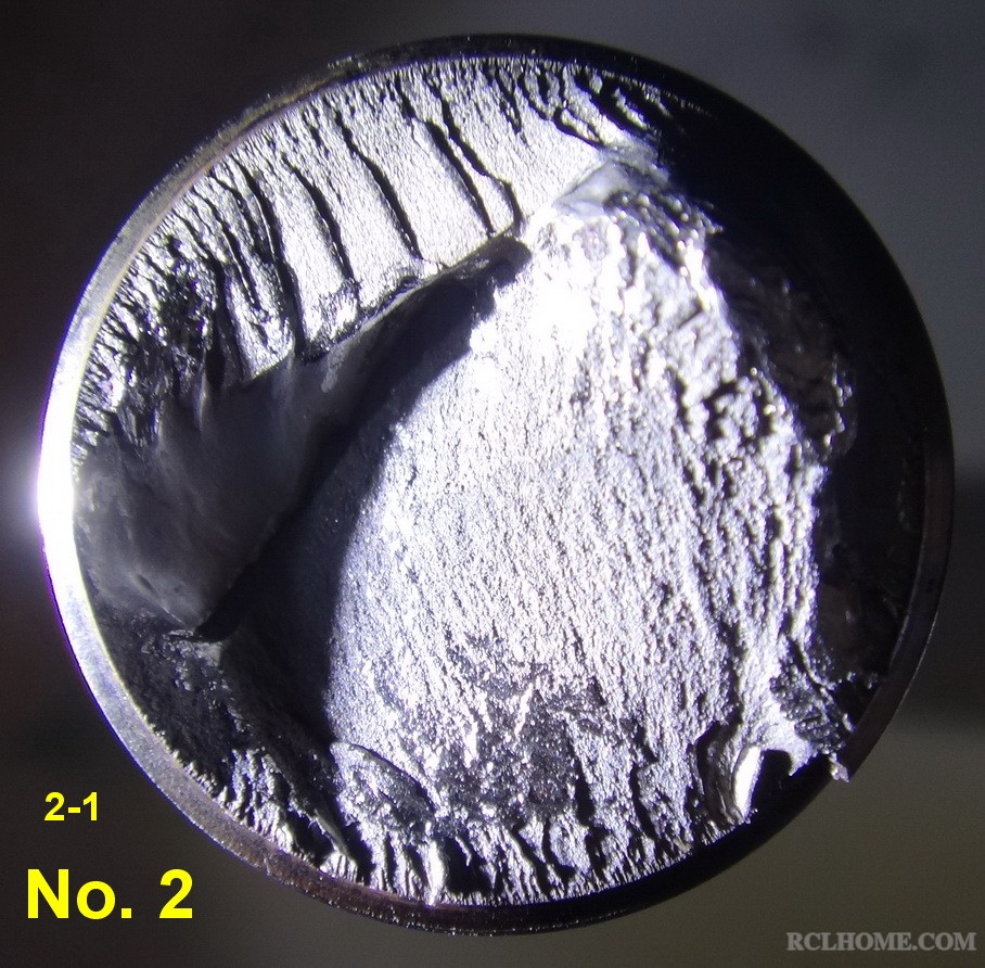

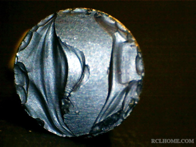

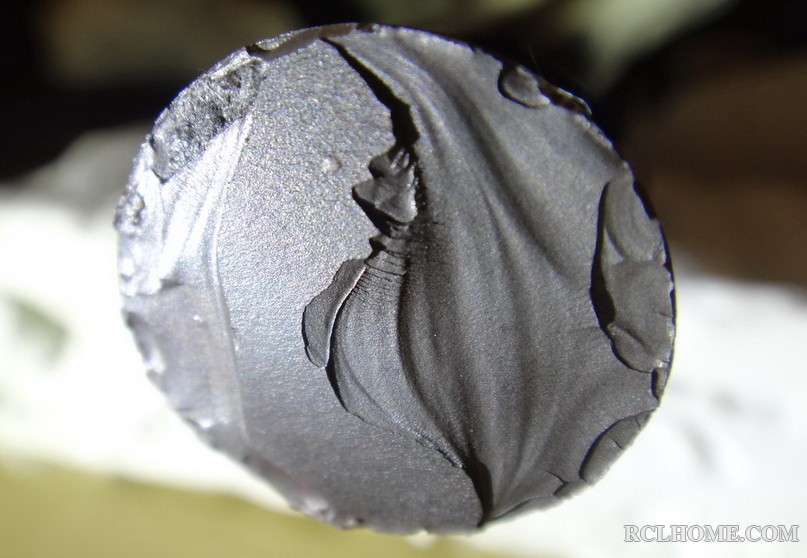

 楼主| 发表于 2013-11-9 16:35:44 | 显示全部楼层
多裂源疲勞破裂......................
aaron01 + 20 很精彩

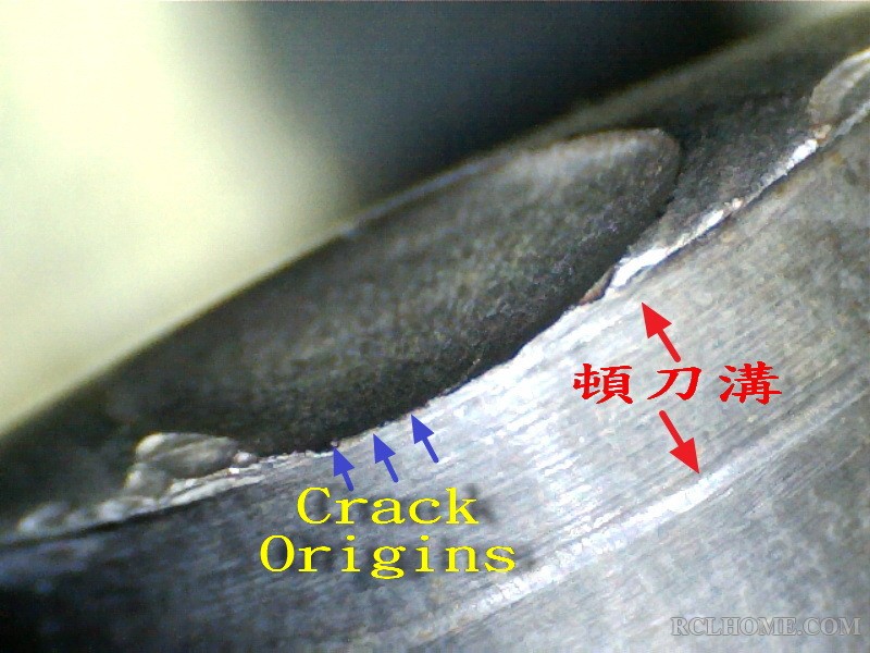

发表于 2013-11-9 17:15:28 | 显示全部楼层
多重裂纹源还是头一回看到,请教吴老师,何种工况下会出现此种失效模式?
2608
2608

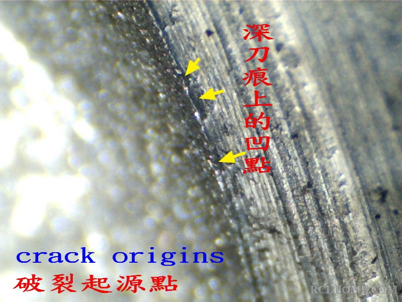

 楼主| 发表于 2013-11-10 16:38:59 | 显示全部楼层
aaron01 发表于 2013-11-9 17:15
多重裂纹源还是头一回看到,请教吴老师,何种工况下会出现此种失效模式? ...
更密集的多裂源起裂: 刀痕
f21: 螺牙底的刀痕起裂.
aaron01 + 20 很给力!

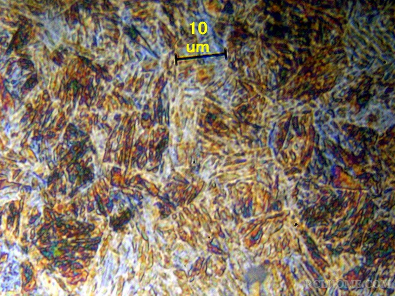

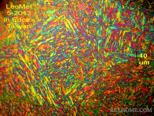

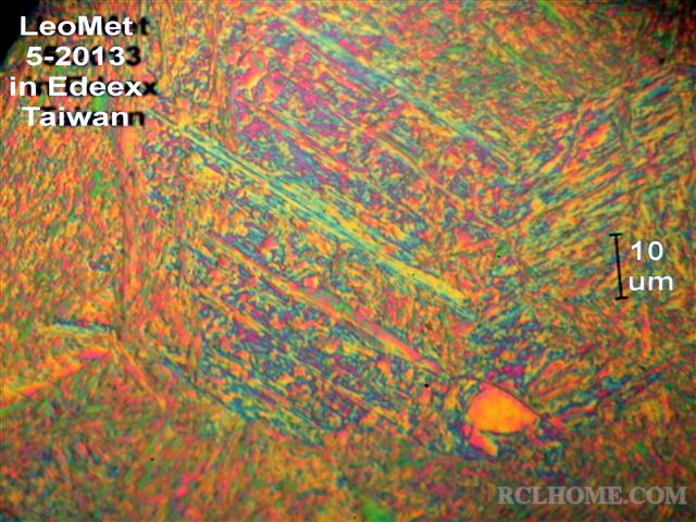

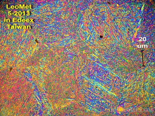

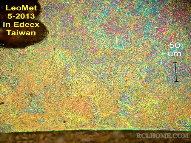

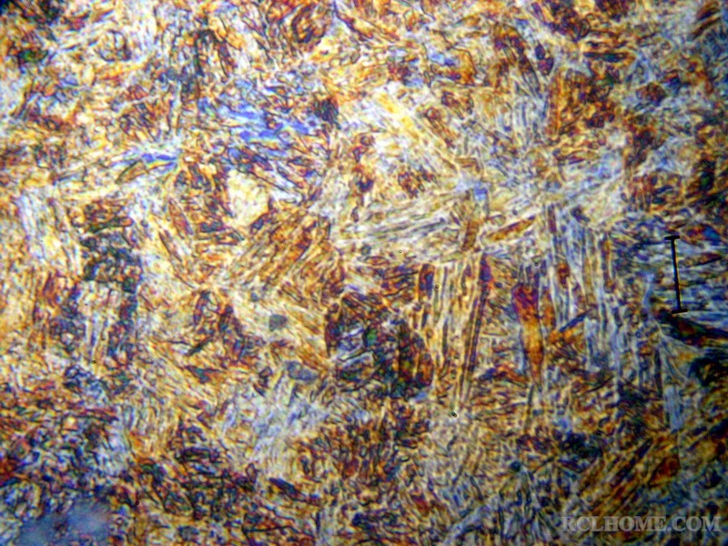

 楼主| 发表于 2013-11-10 20:50:31 | 显示全部楼层
低碳 回火Martensite 金相...................
夏日凉风 + 20 赞一个!

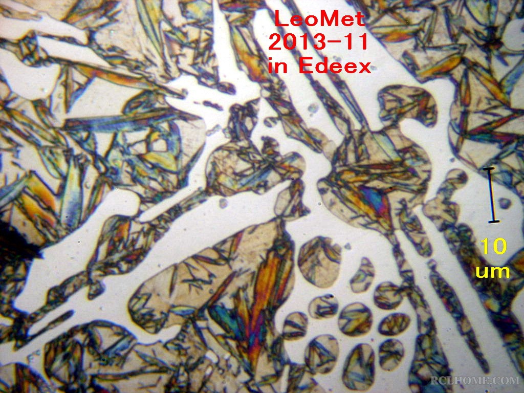

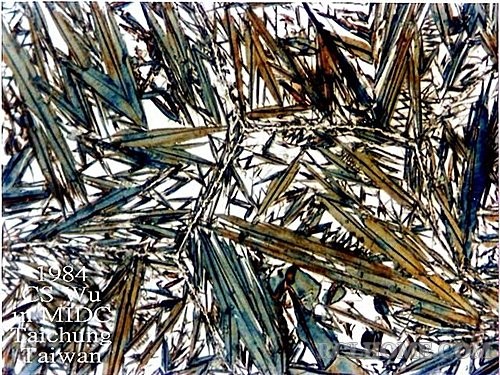

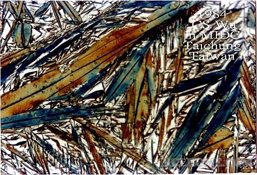

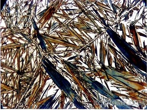

 楼主| 发表于 2013-11-10 20:59:21 | 显示全部楼层

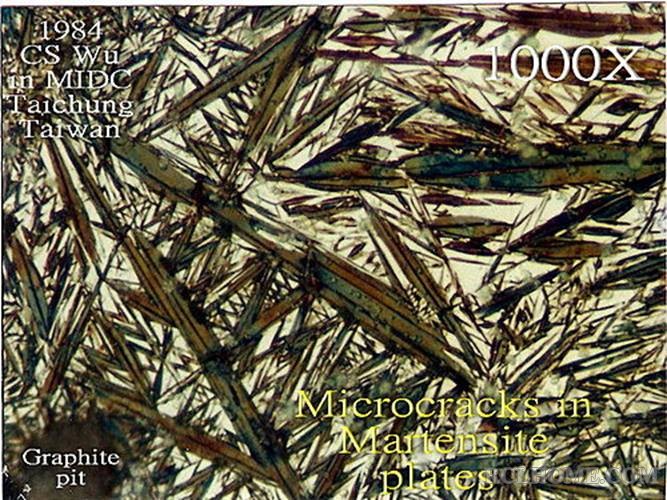

Lenticular Martensite, 1984 攝,  照片長10cm時=1000X
龜殼狀白線條是晶界稍熔, 淬火時得碳化鐵Cementite.
参与人数 2金钱 +30 收起 理由
落水残阳 + 10 教科书级!
夏日凉风 + 20 赞一个!

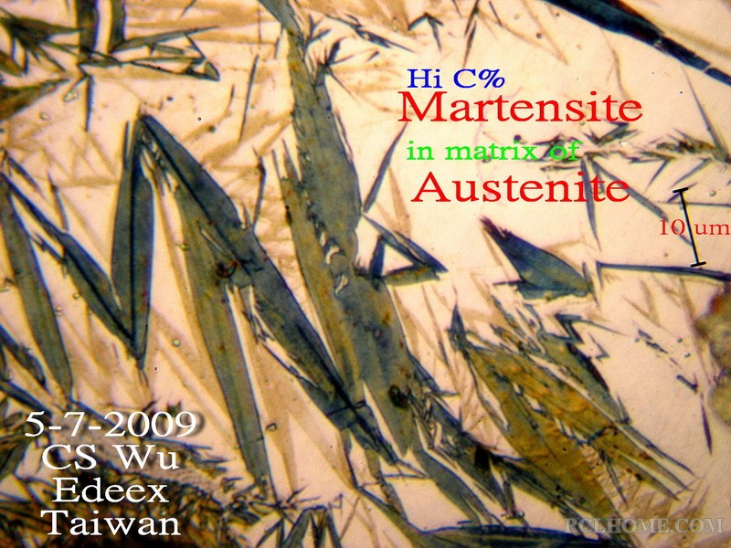

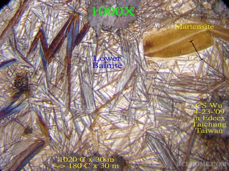

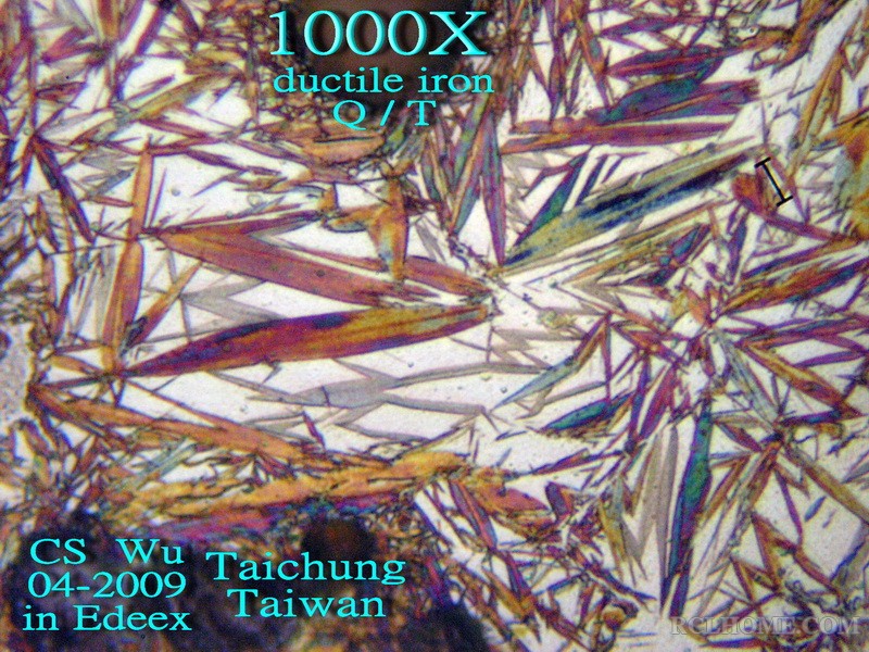

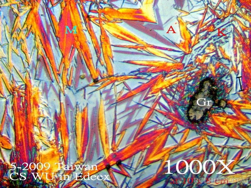

 楼主| 发表于 2013-11-10 21:16:59 | 显示全部楼层
ADI, 2009 攝
Martensite + Lower Bainite + Retained Austenite  in ADI.
夏日凉风 + 20 赞一个!

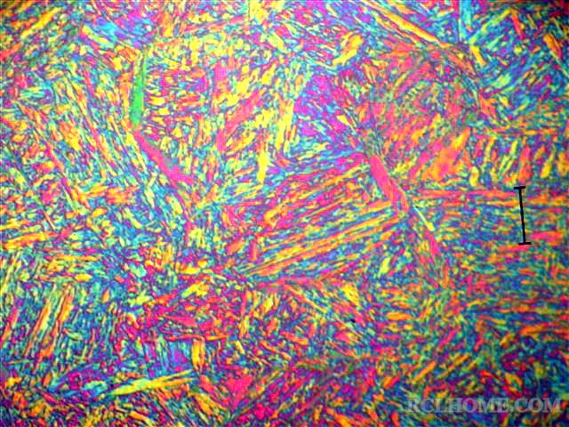

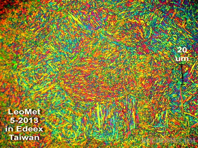

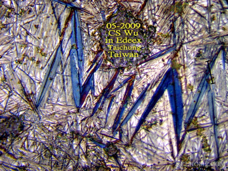

 楼主| 发表于 2013-11-10 21:40:15 | 显示全部楼层
QT 故意過熱 獲得粗大的 Martensite 以便利攝影.
灰常有冲击力的图片!!!  发表于 2013-11-10 22:36
夏日凉风 + 20 赞一个!
发表于 2013-11-11 08:42:06 | 显示全部楼层
吴老师,85楼图rod21,后面衬底全是黑色的,失效对象很突出,这样的效果是怎么拍摄出来的?是照相机么?
2608
2608
 楼主| 发表于 2013-11-11 16:51:25 | 显示全部楼层
落水残阳 发表于 2013-11-11 08:42
吴老师,85楼图rod21,后面衬底全是黑色的,失效对象很突出,这样的效果是怎么拍摄出来的?是照相机么? ...
背景用黑色紙.  我有黑紅綠三色.

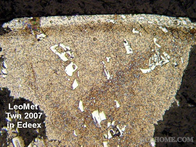

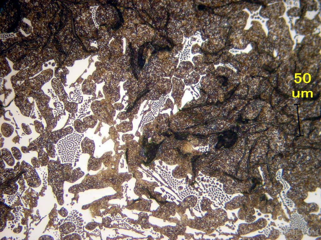

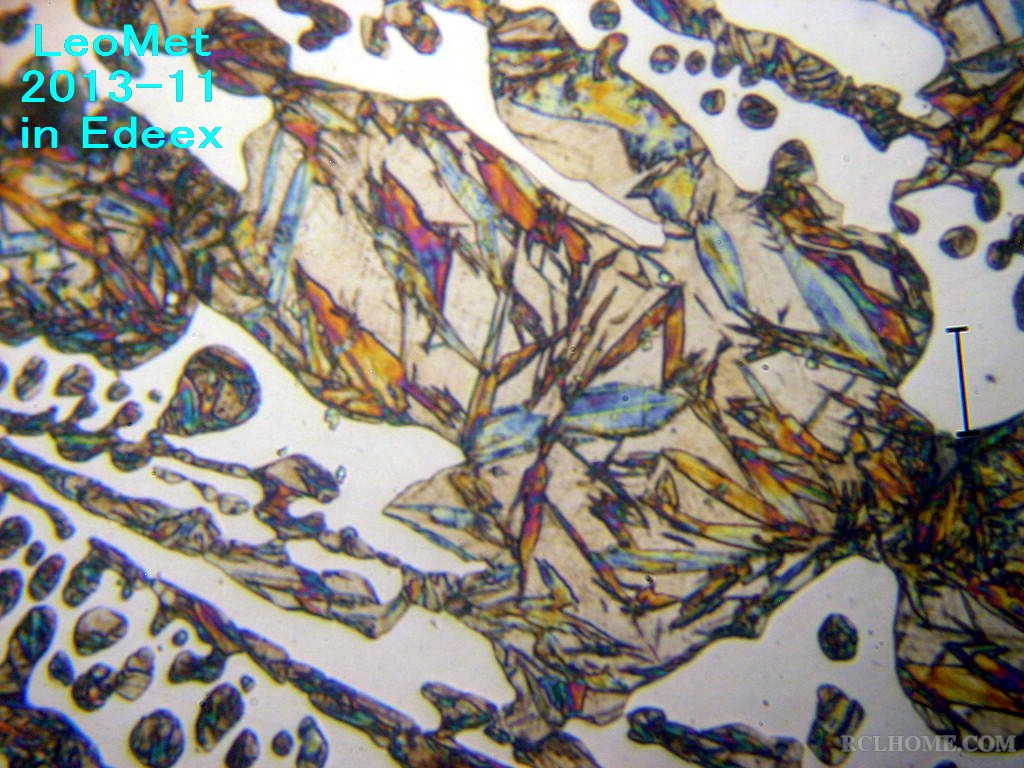

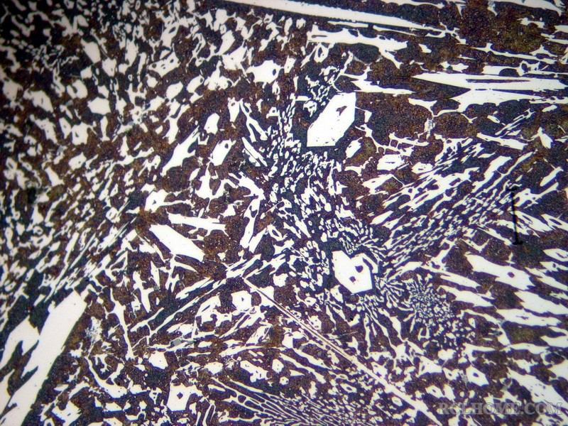

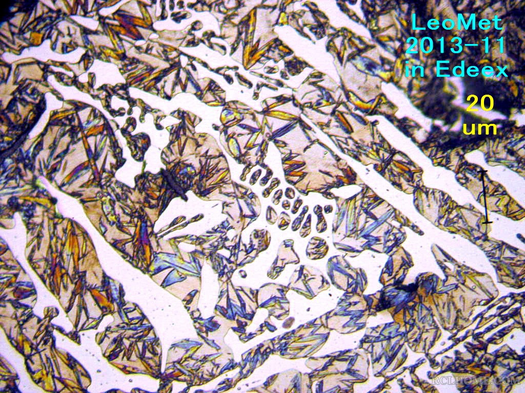

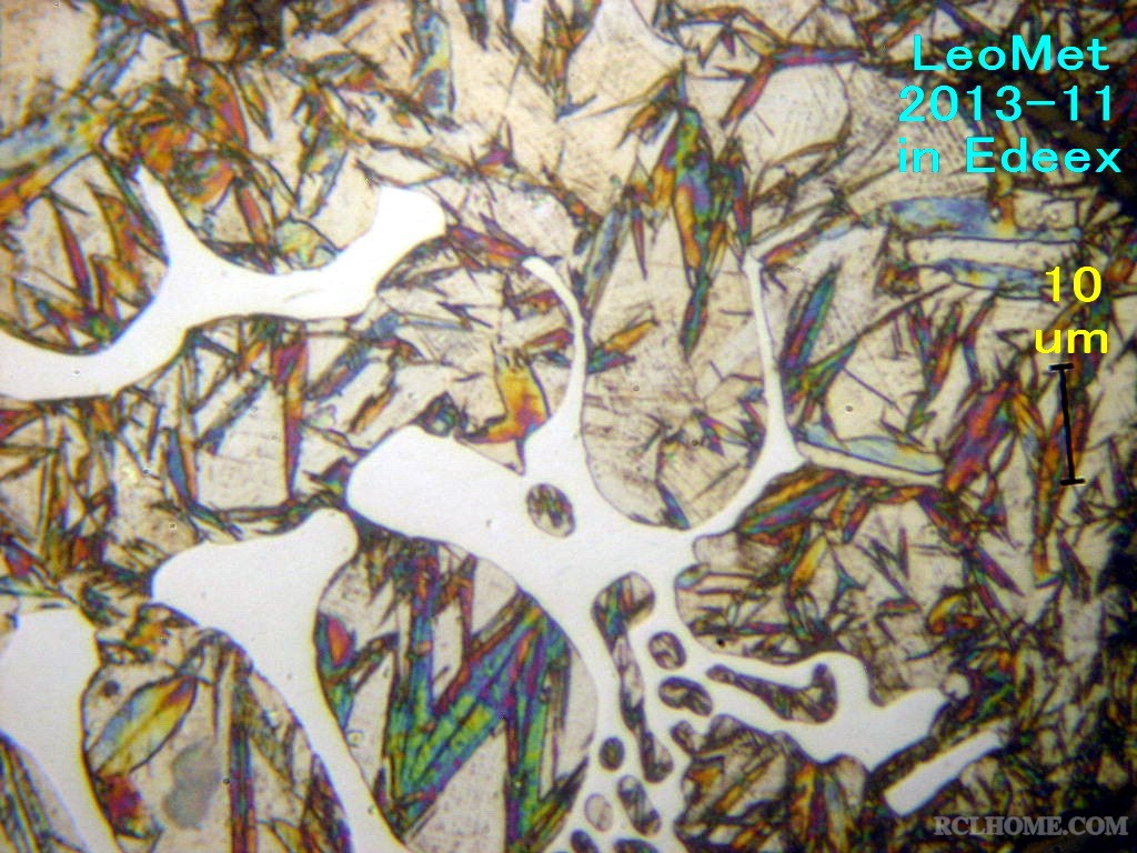

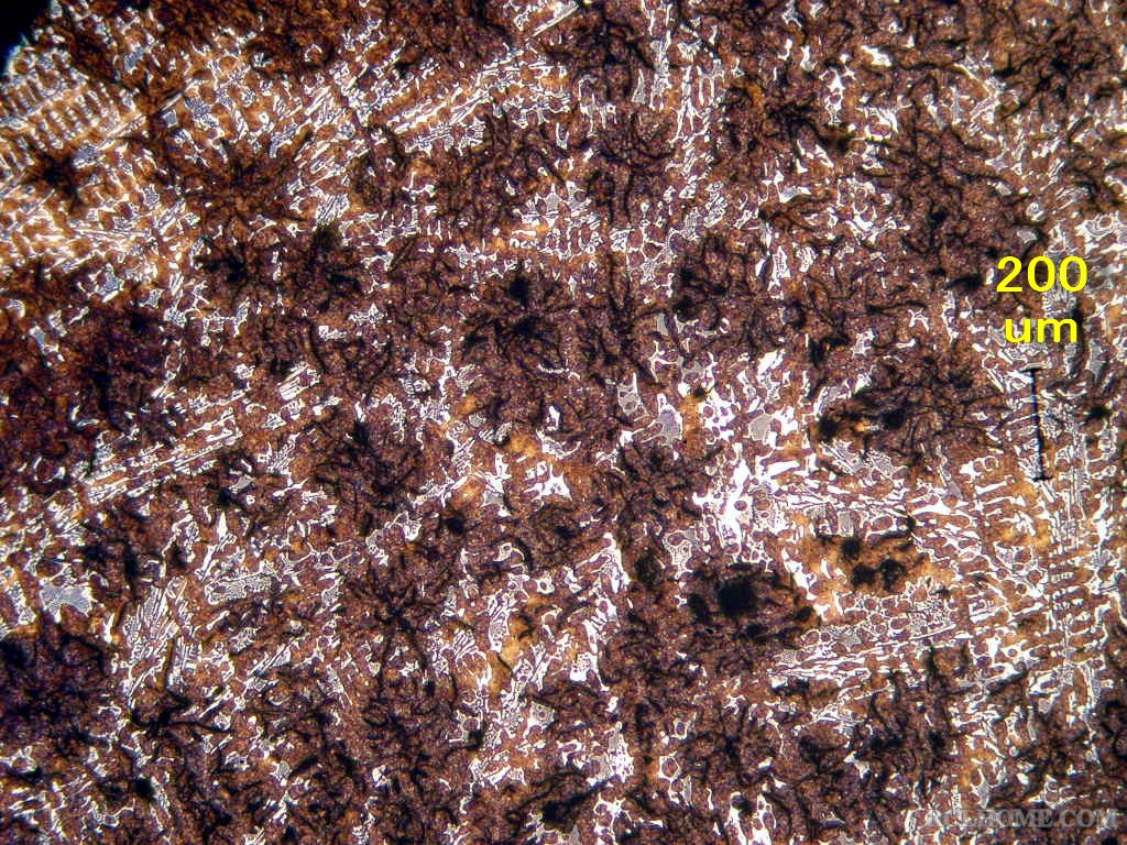

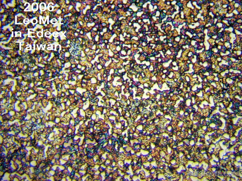

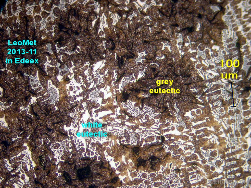

 楼主| 发表于 2013-11-20 20:18:26 | 显示全部楼层
一組合金鑄鐵金相: 灰白共晶共存----欣賞照片就好
艺术品!!!!!!!!!!!!!!!!!!  发表于 2013-11-21 12:37

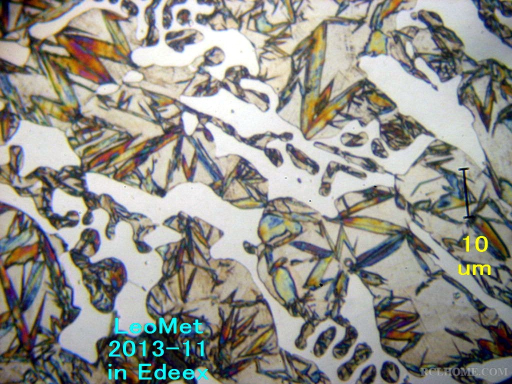

 楼主| 发表于 2013-11-21 11:16:24 | 显示全部楼层
cnszgong 发表于 2013-11-20 20:23
老师 http://www.rclhome.net/forum.php?mod=viewthread&tid=5827&extra=page%3D2 的裂纹是否也是多源性裂 ...
Yes, it is. 圓周上每一個"階"就是一個小裂面, 往內逐漸合併成共同的裂面.

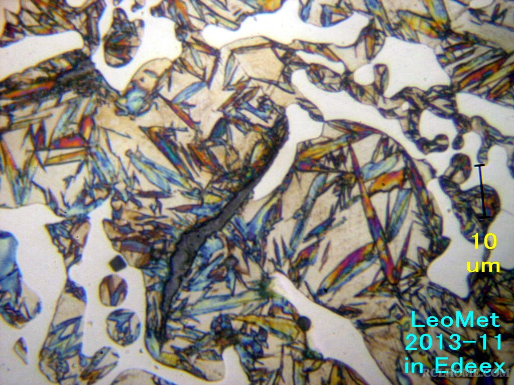

 楼主| 发表于 2013-11-25 19:51:54 | 显示全部楼层
94# alloy cast iron, quenched from 1020C, tempered at 200C. You get lots of hi-C Martensite in R.A.
未彩蝕, 顏色自然形成.

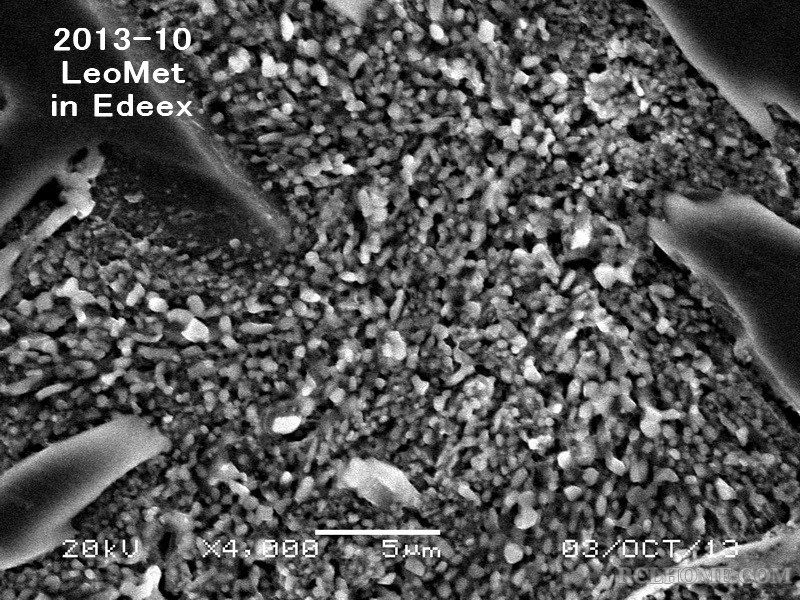

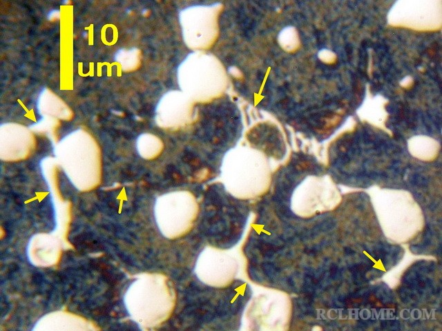

 楼主| 发表于 2013-12-14 21:27:43 | 显示全部楼层
ASP 2060 P/M HSS overheated because of a faulty thermal couple.
photo azz0 --> normal microstructure. Very minute carbide particles.  Compare the sizes of carbide particles between the two conditions.
photo azz1 ~ azz5 : overheated during Austenization. Small carbide particles coalesce into large particles.                                Arrows: incipient melting at prior Austenite grain boundaries.photo azz1: as-polished.
a1 ~ a4 : flaking-off after high speed milling at HRC 60.

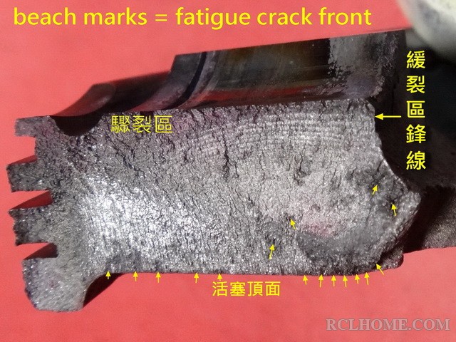

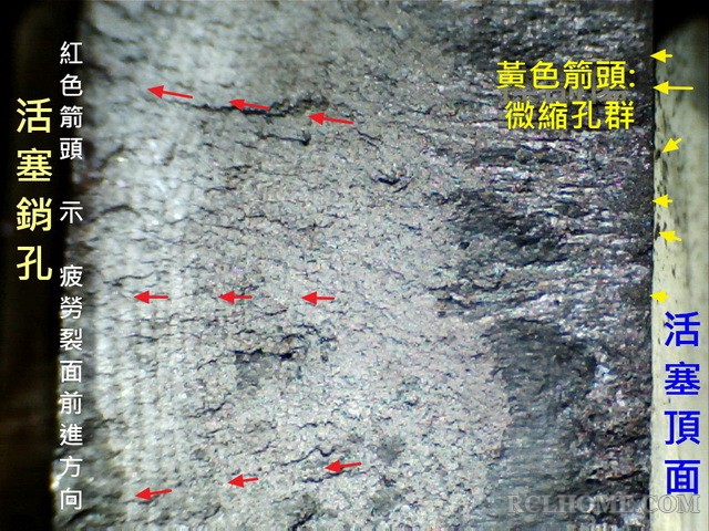

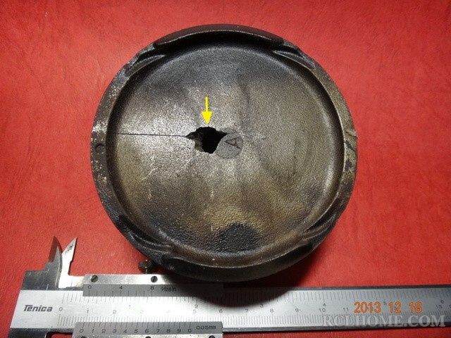

 楼主| 发表于 2014-1-4 22:11:59 | 显示全部楼层
疲勞破裂_活塞
My blog:http://leometwu.pixnet.net/blog/post/13736794
鑄造方案設計不良(未顯現出來), 產生微縮孔 而起裂.
A cd.jpg(169.37K)
