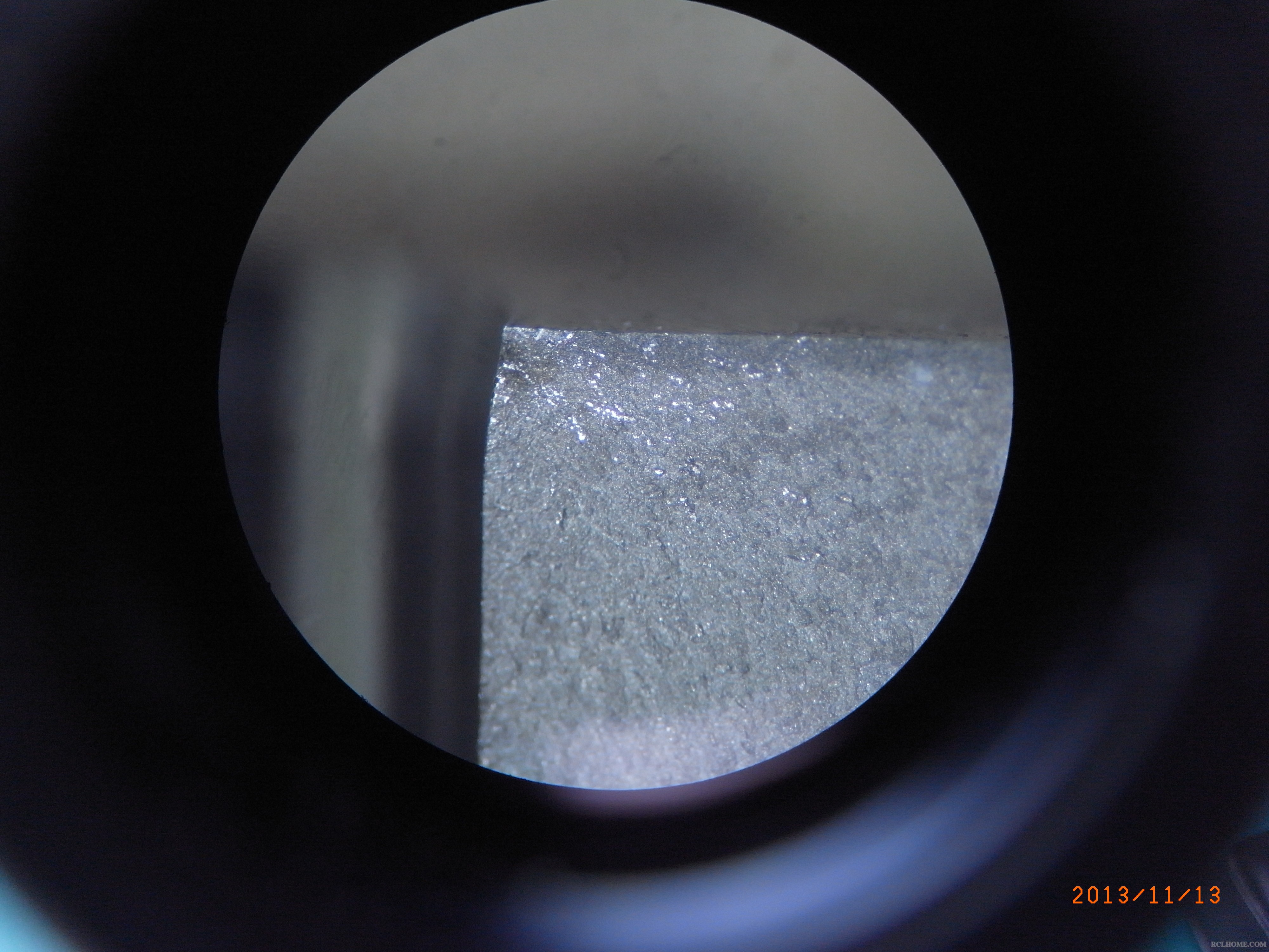

这个问题越来越复杂了,这个件客户在装配时是百分之百检测装配时的压紧力的,也就是说在装配过程中如果压裂是会被发现的。
但是,最近又有开裂零件在美国发现,这个就是我前面说的延迟开裂现象!(1-2个月后才开裂的)
大家注意看下,新的照片,在裂纹源位置都出现明显的氧化现象,在本帖第一页铁匠上的图里也有此现象,这个说明什么呢? @吉祥如意; @qibao9891 ;@孤鸿踏雪; @Wangqinghua196 ;@落水残阳;
几位帮铁匠分析分析,这是不是传说中的应力腐蚀开裂呢?
发表于 2013-11-25 11:52:26 | 显示全部楼层
aaron01 发表于 2013-11-25 11:30
这个问题越来越复杂了,这个件客户在装配时是百分之百检测装配时的压紧力的,也就是说在装配过程中如果压裂 ...
这两张图片的部位?

 楼主| 发表于 2013-11-25 12:29:12 | 显示全部楼层
吉祥如意 发表于 2013-11-25 11:52
这两张图片的部位?
这两张图是美国那边做的分析后,单独发的,是两个不同的零件。
娃娃,你可以看我板凳帖子里,一样在裂纹源位置出现了易腐蚀的区域,这个位置是在内孔角上。
发表于 2013-11-25 13:26:03 | 显示全部楼层
娃娃,你可以看我板凳帖子里,一样在裂纹 ...
如何理解你所说的:易腐蚀的区域。
 楼主| 发表于 2013-11-25 13:27:20 | 显示全部楼层
吉祥如意 发表于 2013-11-25 13:26
如何理解你所说的:易腐蚀的区域。
哦,是不用腐蚀剂腐蚀的情况下,宏观照片就能看到被腐蚀区域,就这个意思。

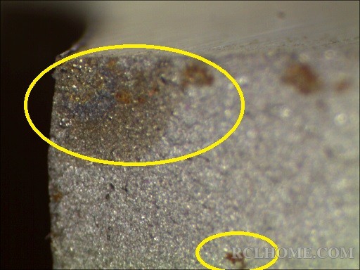

 楼主| 发表于 2013-11-25 15:06:33 | 显示全部楼层
还是有疑问啊,又仔细看了遍照片,大家看看下面:
如果大圆圈里的腐蚀是应力腐蚀的话,那么那个小圆圈里是怎么回事呢?这里在没裂之前是接触不到空气或者任何腐蚀介质的啊!
以此类推,大圆圈里也有可能是先裂以后再腐蚀的哦。
