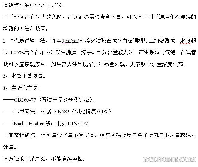

热处理教训——在淬火油槽内要严防有水进入(4)
发表于 2013-6-25 16:15:12 | 显示全部楼层
油中混有较多水时,温升到120度危险就回来了——产生大量的泡沫而溢出,不可阻挡之势猝不及防。

在油槽底部提取的样本有时是清澈的水-必须将油槽底部清澈的水完全抽除!再加热到120-140度处理。
