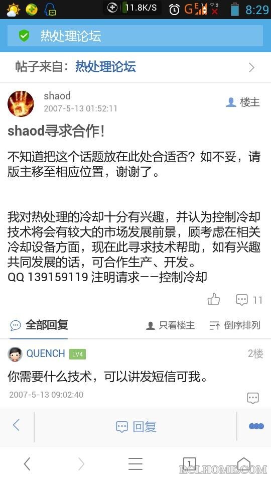

1.jpg   一位朋友搜到发来确认的。当时删除不净的漏网之鱼,将近10年了啊,这个冷却还没发现令人耳目一新的技术突破。其中的QQ早已被盗,现在是139316112

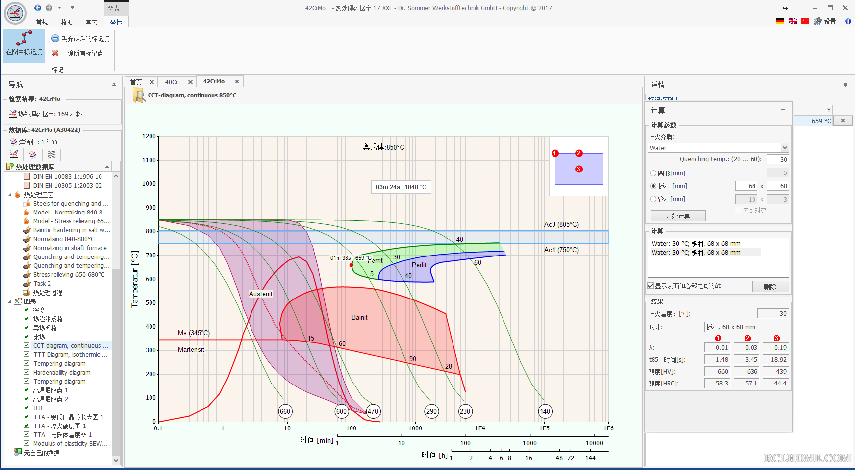

发表于 2017-7-7 08:48:32 | 显示全部楼层
用模拟软件对冷却过程用冷却曲线结合CCT或TTT曲线进行模拟是清晰了解分析工件冷却过程,分析得到的组织、硬度和机械性能的好方式。这与用渗碳模拟软件了解渗碳过程一样重要,对编制好的正火、淬火工艺很有帮助。对分析冷却过程出现的问题也很有帮助!
签到天数: 377 天
82
855
4088
4088
发表于 2017-7-8 11:02:41 | 显示全部楼层
图片上的紫色区域表示工件不同部位冷却时经过CCT的情况,并且可以显示冷却时间。对分析淬火冷却过程很有帮助。

发表于 2017-7-9 15:11:33 | 显示全部楼层
是的,冷却过程很难深入理解。模拟软件使冷却过程由抽象深奥变得直观易懂了。

发表于 2017-7-22 09:55:09 | 显示全部楼层
最近帮一家企业用软件分析一个轴的水淬油冷工艺,模拟计算水冷时间,与实际提出水面时测得的温度基夲符合,效果不错。
