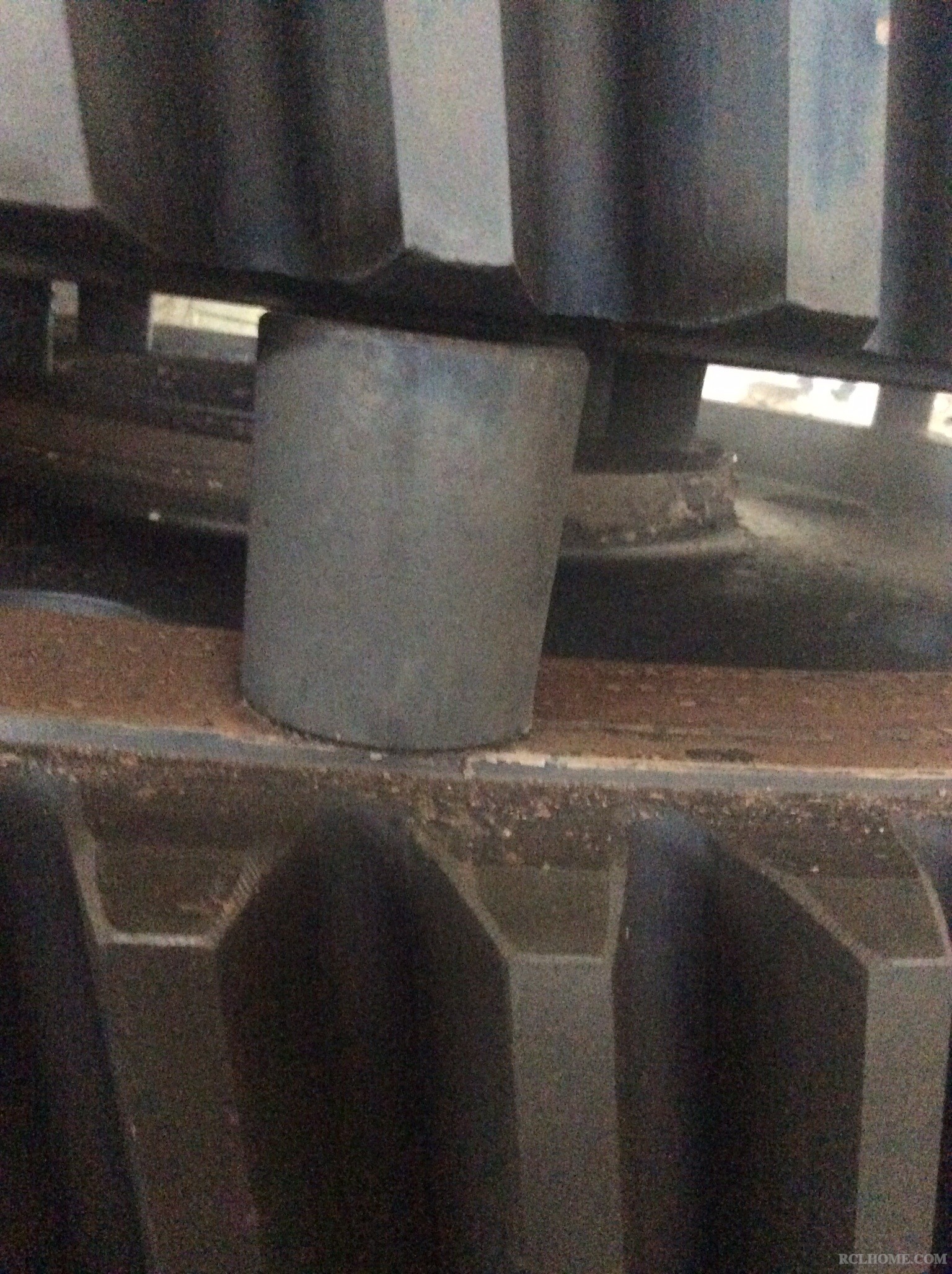

 楼主| 发表于 2014-3-27 09:00:35 | 显示全部楼层
孤鸿踏雪 发表于 2014-3-27 08:53
长期大量生产的产品总有一些制齿废件吧?这个可以变废为宝的
有,但那些零件只能做试验用。不能用做代表零件的本体试样。

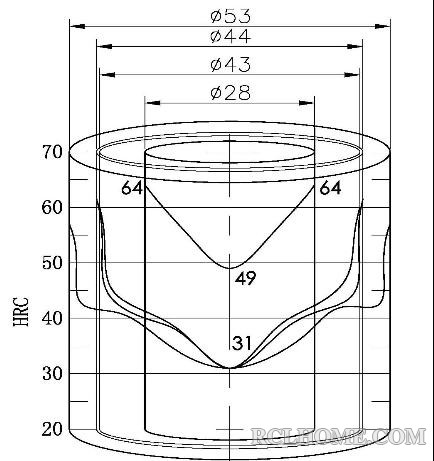

发表于 2014-3-27 09:34:07 | 显示全部楼层
           为什么端面硬度比圆柱面硬度高(出许多)呢?
发表于 2014-3-27 09:35:57 | 显示全部楼层
         这个是淬什么(介质)的测试结果?
 楼主| 发表于 2014-3-27 09:45:00 | 显示全部楼层
孤鸿踏雪 发表于 2014-3-27 09:35
这个是淬什么(介质)的测试结果?
图是汪总当年上传的。
 楼主| 发表于 2014-3-27 09:46:15 | 显示全部楼层
这个还很难说。端面还是接触到部分防渗碳涂料的。
发表于 2014-3-27 09:47:33 | 显示全部楼层
          仿佛我以前做过一个GCr15圆柱销,也出现这样的情况
发表于 2014-3-27 09:47:36 | 显示全部楼层

发表于 2014-3-27 09:57:51 | 显示全部楼层
cnszgong 发表于 2014-3-27 09:55
这GCr15的辊柱和零件一起淬火时还有个小插曲,就是油槽淬火油搅拌系统的四台电机只有一台能正常工作。因 ...
        我找到了这个帖子http://www.rclhome.net/forum.php ... d=760&fromuid=8,确实是端面硬度比圆柱面高很多

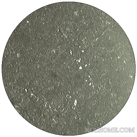

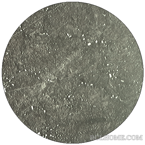

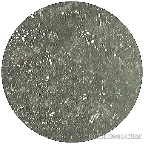

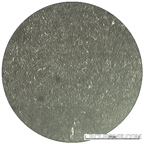

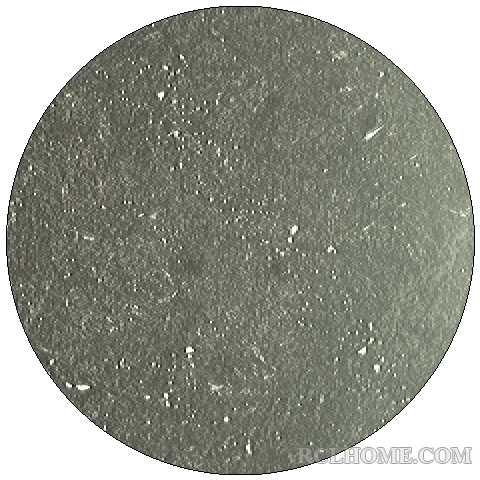

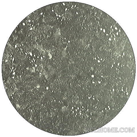

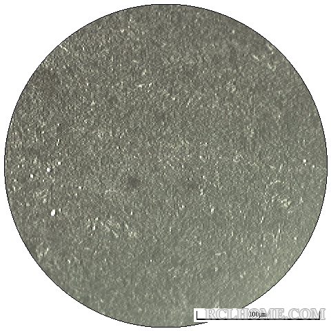

发表于 2014-3-29 10:09:24 | 显示全部楼层
cnszgong 发表于 2014-3-27 10:37
我们用普通机油+低速搅拌(四台电机只有一台正常工作)。
         试样金相已做完
 楼主| 发表于 2014-3-29 11:51:11 | 显示全部楼层
好像没有过热。
发表于 2014-3-29 14:26:16 | 显示全部楼层
         是的,未发现过热。

其实在做GCr15辊柱渗碳实验时,还考虑将它做工装使用的
