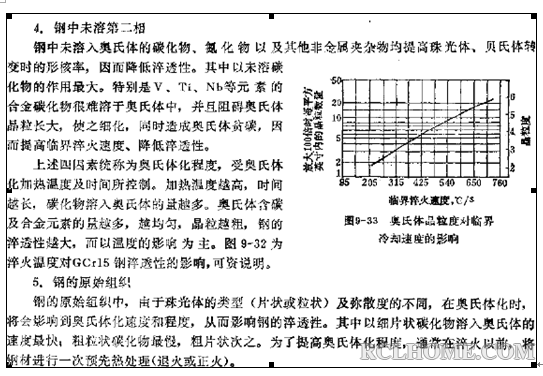

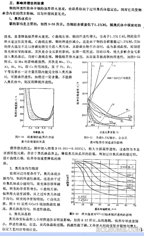

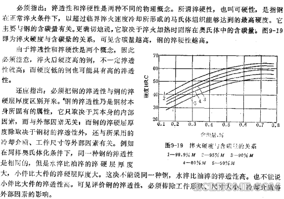

        看看附件
发表于 2014-5-11 11:20:26 | 显示全部楼层
淬透性影响因素

我觉得材料的晶粒度肯定会影响,在DI值计算里,除了化学成分以外还有个晶粒度因子,恐怕就是这个原因吧。
另外,第二相分布情况呢?比如难溶的液析碳化物存在,化学成分似乎很高,但是这部分合金元素对实际淬透性没有帮助。

残阳忝列版主之职,也说一下自己的理解吧:
1、淬透性是材料的固有属性。相同的词还有密度、比热什么的。
淬透性有高有低,如何衡量不同材料的淬透性好坏,人们想出了一个端淬试验的方法,测的是淬透深度。这里@草原的风 王老师说的很好。
教材和文献给出的淬透直径,也不是一两次得到的,而是基于大量数据得到的,这个结果具有经验性和普适性,对于大部分这种材料是正确的。
2. @小小丑 和@草原的风 王老师说理想状态。如果残阳的第1条说的是对的,那么这个淬透深度也并不是一个达不到的极限。不存在我做了100次端淬试验,要给出一个材料的淬透直径,还要想一个100次试验都没出现的结果出来。
3. 微观的化学成分差异,会影响微观的C曲线,但不能说影响材料的淬透性。淬透性是对于材料而言,而不是对于具体工件而言,更不是对于工件上的一个微观点。@小小丑
4.晶粒度。我们知道,同一材料可以有各种晶粒度,同一工件也可以有各种晶粒度。所以晶粒度不是材料的固有属性,残阳认为,非固有属性不会影响固有属性。我们不会认为体积会影响密度,也不会认为加热温度会影响比热。所以,如果艾伦认同淬透性是材料的固有属性,那么就应认为晶粒度不会影响材料的淬透性。@aaron01 但艾伦提的问题,可以这么理解:晶粒度是不影响材料的淬透性的,但晶粒度会影响工件的淬透深度。同样,加热温度和保温时间,以及实际冷却条件等,都是如此。
讨论淬透性的时候,针对材料,而不是针对实际工件。
至于老孤的问题,人们在实际工作中,面对各种成分的材料,方便起见,才有了钢材牌号的划分,为免牌号太多,就将成分相近的划为一个牌号,给予一个成分的波动范围,当然,这也是炼钢过程不可能避免的波动。同一个牌号,由于化学成分的波动,其淬透性是不一样的。就如不同炉炼的同一牌号的钢,其密度也会有些微差别。教材和文献给出淬透直径的时候,应该已经考虑了不同炉号成分的影响。@孤鸿踏雪

发表于 2014-5-22 09:48:46 | 显示全部楼层
首先让我们来明确一下,我们讨论的淬透性的主体是什么,晶粒度的主体是什么?
我们是在讨论某种材料的淬透性?还是在讨论钢厂某个批次材料的淬透性?
钢厂出厂的某个批次的淬透性,有哪些影响因素?只有化学成分么?
发表于 2014-5-22 10:30:57 | 显示全部楼层
不管我是否真正理解铁匠的观点,我始终认为:在实际生产中如何使用钢的淬透性理念,指导和解决实际问题才是硬道理。换句话说,除关心化学成分的变化外,更关心哪些影响淬透性的因素(这里说的淬透性是自己发明的词)。
发表于 2014-5-22 10:59:12 | 显示全部楼层
