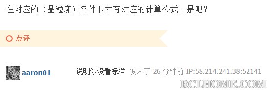

 楼主| 发表于 2014-9-16 12:28:46 | 显示全部楼层
aaron01 发表于 2014-9-15 16:34
我还是支持高工观点的,材料一出炼钢炉,淬透性就定了。
让我们来看评价淬透性的另外一个指标,也是北美国 ...
在对应的(晶粒度)条件下才有对应的计算公式,是吧?
说明你没看标准  发表于 2014-9-16 13:08

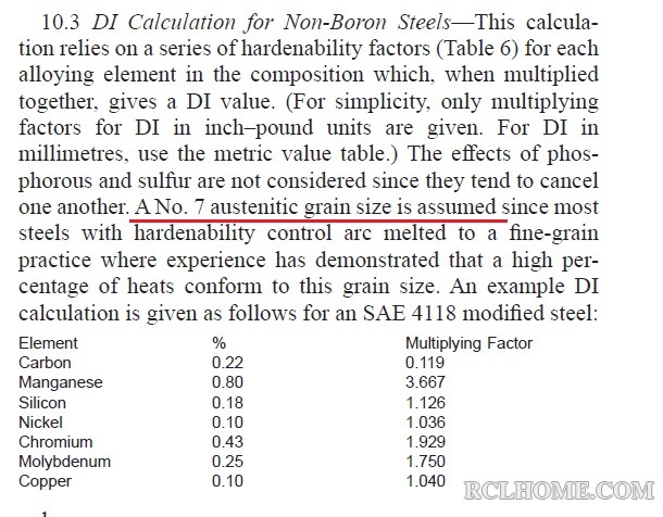

 楼主| 发表于 2014-9-16 15:49:23 | 显示全部楼层
就下面这个截图说一下:
1.我是否应该这么问:这个计算方法计算出来的结果只在一定的条件下才是正确的,是吧?
2.“说明你没有看懂标准”比“说明你没看标准”更恰当。
{:soso_e113:}
发表于 2014-9-16 16:04:28 | 显示全部楼层
搬运工 发表于 2014-9-16 15:49
就下面这个截图说一下:
1.我是否应该这么问:这个计算方法计算出来的结果只在一定的条件下才是正确的,是 ...
标准里,对计算的基础已做规定,假定是7级晶粒度。
发表于 2014-9-16 16:15:51 | 显示全部楼层
在这句的翻译上,我认为中译本出了偏差,since一词应该翻译成因为/由于,全句意思就连贯了,而我上传的中文版本翻成了自从,感觉怪怪的。
另外,assume这个词中文也没翻准确。
 楼主| 发表于 2014-9-16 17:18:25 | 显示全部楼层
aaron01 发表于 2014-9-16 16:15
在这句的翻译上,我认为中译本出了偏差,since一词应该翻译成因为/由于,全句意思就连贯了,而我上传的中文 ...
译文里也提到了晶粒尺寸,奥氏体晶粒度号7号。

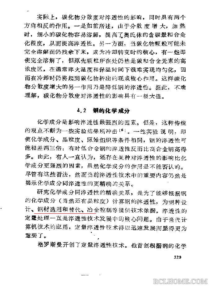

发表于 2014-9-17 20:40:24 | 显示全部楼层
            我至今不能认同“化学成分是淬透性的唯一决定因素”,再看看这个帖子http://www.rclhome.net/forum.php?mod=redirect&goto=findpost&ptid=13226&pid=223254&fromuid=8  41#楼所给出的截图。
            通过化学成分计算的DI只能算是对某种材料淬透性的预测。
            另外,既然有人认为(书上也是这么讲的)晶粒度也是影响淬透性的一个因素,那么是不是改变晶粒度就可以改变钢的淬透性?请问采用什么方法可以改变晶粒度?
             我真的希望对淬透性情有独钟的人好好阅读一下这本书《钢的淬透性应用技术》(吴季询  周光裕  荀毓闽编译  北京:机械工业出版社,1994)

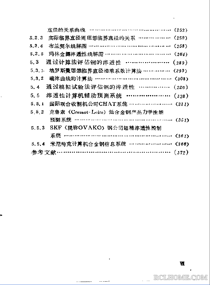

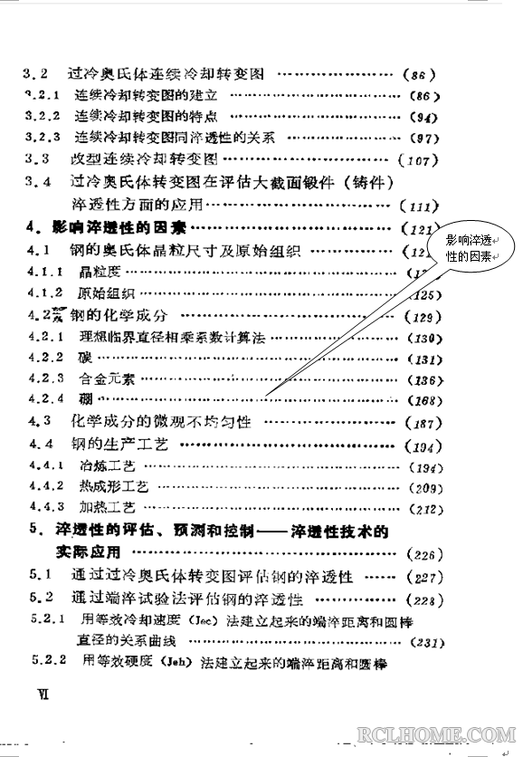

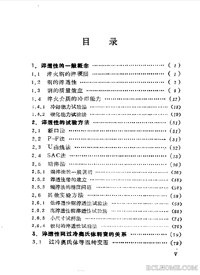

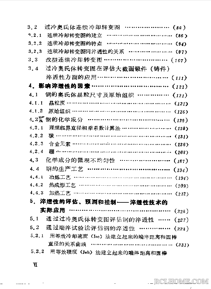

发表于 2014-9-18 19:07:04 | 显示全部楼层
          对于淬透性的影响因素问题,我们争论了很久。我们不是理论研究者,我们所掌握的知识除了来自教科书以外,就是工具书、参考书类的科技文献资料。我过去曾多次表明我的观点:我不迷信权威,但也绝不轻易怀疑权威。
          所以,目前为止,在没有出现一个新的大理论家推翻以前的研究成果外,我还是相信过去所学的基础理论知识,依据就是教科书、工具书、参考书一类的科技文献资料,否则,我们在自己从事的技术工作中就会迷失方向。
          我也多次向各位同行推荐《钢的淬透性应用技术》,可我就是不知道有几位能够认认真真的坐下来把这本书好好消化消化。今天借此机会,我再次向大家推介这本书
发表于 2014-9-18 19:08:20 | 显示全部楼层

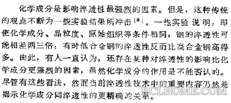

         请大家特别关注:

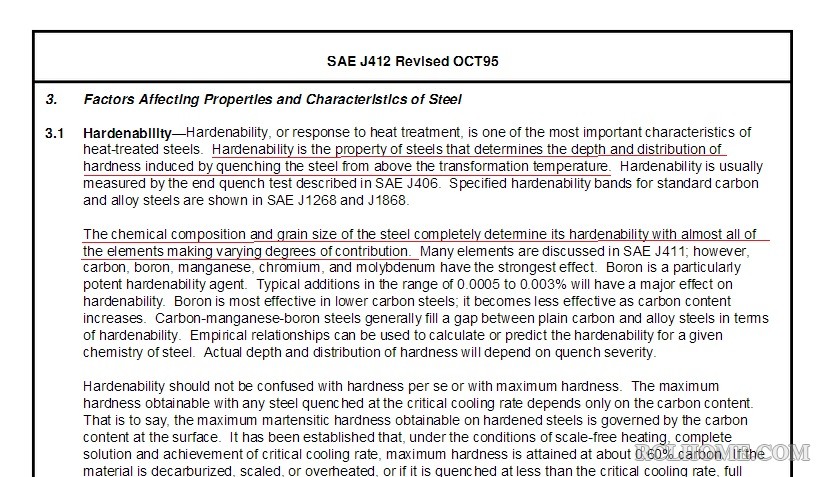

发表于 2014-9-18 23:42:37 | 显示全部楼层
SAE J412 对这个问题是怎么说的?http://www.docin.com/p-278267928.html
chemical composition and grain size of the steel completely  determine its hardenability.
这也是我一直坚持的观点,钢材的成分和晶粒度决定了其淬透性。
发表于 2014-9-19 01:32:06 | 显示全部楼层
         我不否认化学成分对钢的淬透性起着无与伦比的重要作用,但我从不认同它的影响作用是绝对的、决定性的!
         另外,既然大家都认同晶粒度对钢的淬透性同样其着重要作用,而晶粒度又是可以通过热加工方法进行改变的,却为什么又断然否定奥氏体化条件可以改变钢的淬透性呢?
         艾伦是否认为我在143#楼提出的佐证也是在扯淡?周老在145#楼上传的文章也在扯淡?
发表于 2014-9-19 07:00:55 | 显示全部楼层
孤鸿踏雪 发表于 2014-9-19 01:32
我不否认化学成分对钢的淬透性起着无与伦比的重要作用,但我不认同它的影响作用是绝对的、决定性 ...
我只能说或许应该有一个狭义的淬透性,另外有一个广义的淬透性概念,这样比较好,严格意义上说,淬透性是原材料的根本属性,和后续过程无关,那个是一定的。
或许我们很多时候说的淬透性,是另外一层意思,这种说法我也经常说,我也理解背后的意思。但是,严格地说,淬透性就是狭义概念,就是说的材料性能,是和热处理工艺无关的。
