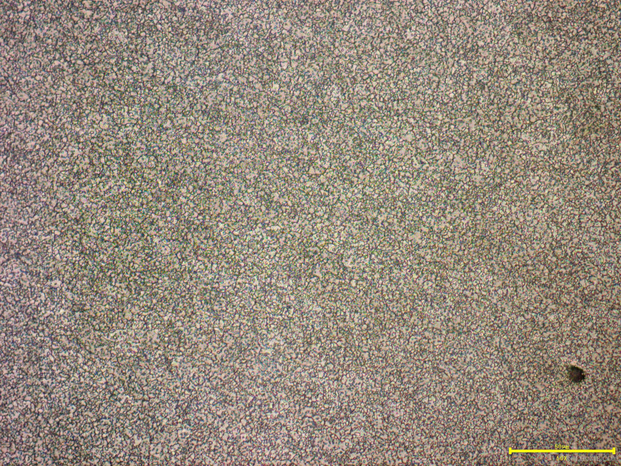

我想问个问题噢,GCr15材料淬火如果表面和心部碳化物颗都比正常的细小,数量也少,气氛温度时间都没差错,这是不是原材料碳含量低了的问题

发表于 2017-4-5 11:00:55 | 显示全部楼层
aaron01 发表于 2017-4-5 10:54
影响碳化物数量的第一因素是奥氏体化温度。
大哥帮忙看下我发的球化退火图  我们公司最近老是出问题,就是淬火问题,一个炉子出来 大概400颗球内有一两颗球有轻微脱碳,不知道这是什么原因,不知道是材料问题还是我们热处理问题,我们后续磨量还挺大的大概有200微米的磨量吧。这不应该有贫碳了啊

发表于 2017-4-5 11:09:03 | 显示全部楼层
wlmling 发表于 2017-4-5 11:06
不是那个了  今天刚发的
而且这还是同一捆材料的,这咋整的
这张图腐蚀时间短
这张图腐蚀时间短
这张腐蚀时间长一点
这张腐蚀时间长一点

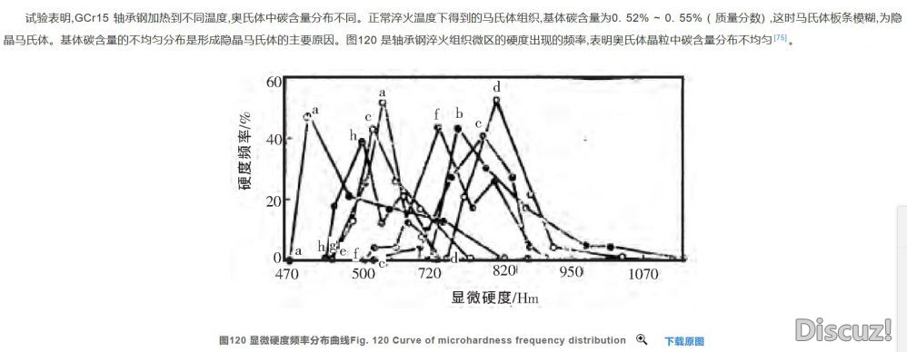

发表于 2022-4-29 10:40:55 | 显示全部楼层
常用的840℃温度下,轴承含碳量只有0.5%-0.55%,有专门的研究文献,相图只能参考,材料含有多种合金元素,含量较少的合金元素发生聚类作用。另外,真空炉加热,或高纯惰性气体加热也不会发生脱碳。在设备密封性比较好的情况下,氮甲醇气氛是可以做到0脱碳的。
