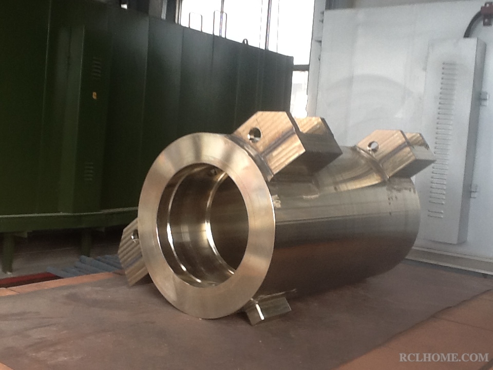

奥氏体不锈钢400℃去(焊接)应力的图片:
发表于 2013-5-3 09:47:27 | 显示全部楼层
回火色与你说的差得有点多?
 楼主| 发表于 2013-5-3 09:58:04 | 显示全部楼层
吉祥如意 发表于 2013-5-3 09:47
回火色与你说的差得有点多?
尹工的观察很正确!
这次不知道是什么原因,工艺及操作不存在问题的,但颜色确实不象平常那样的金黄色,具体原因尚不知
发表于 2013-5-3 10:01:15 | 显示全部楼层
所以因为 发表于 2013-5-3 09:58
尹工的观察很正确!
这次不知道是什么原因,工艺及操作不存在问题的,但颜色确实不象平常那样的金黄色, ...
材料问题?
 楼主| 发表于 2013-5-3 11:28:21 | 显示全部楼层
吉祥如意 发表于 2013-5-3 10:01
材料问题?
这个不可能是材料问题的,是其他材料的话,表面的氧化色是不可能这样的!
凭尹工的悟性,颜色发生偏差是什么原因?这二天我在想这个问题,是有想法的,就是不知道对不对?
发表于 2013-5-3 11:34:14 | 显示全部楼层
凭尹工的悟性,颜色发生偏 ...
现在经验不管用了。
悟性也没有灵感了。
先进的方法没找到。
只有先听听你的了。
1772
5915
5915
发表于 2013-5-3 23:02:29 | 显示全部楼层
尹工的观察很正确!
温度不足?时间不足?空气氧化不足?

 楼主| 发表于 2013-5-6 16:00:13 | 显示全部楼层
从118楼的图片中可以看出,泵筒体的去应力在其产品的底下铺垫了同样材料(奥氏体不锈钢)薄板,目的是为了防止其接触污染源。
奥氏体不锈钢在生产,加工,制造,包装,运输过程中都明确了限制条件,规定了相关工序的防污染措施。这是奥氏体不锈钢生产中的一个特点。

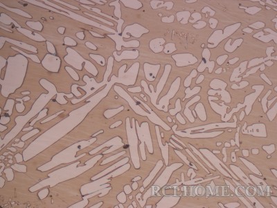

双相不锈钢的基体一般为铁素体,奥氏体被孤立成小岛状分布,固溶温度的选择决定双相比例的多少。
碱性的铁氰化钾溶液腐蚀。
