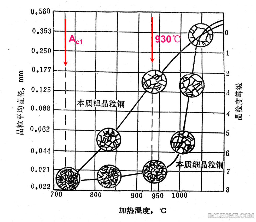

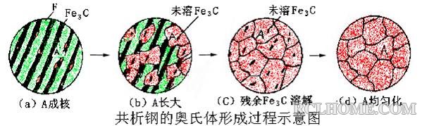

以上两种情况,在热处理过程中是可以通过热处理工艺来调整,改善,甚至彻底解决的。
奥氏体化四个过程,
晶粒长大方式见下图:
发表于 2013-6-29 11:20:48 | 显示全部楼层
看看这个不均匀长大期,如果在这个阶段,不同的晶粒成长速度相差太大,会造成混晶问题。
假设你的原材料本来就有成分偏析问题,或者是变形量问题,在这个阶段,就特别容易出现不同晶粒之间的成长速度差异。这是内因,如果是好的毛坯,就不会有那么严重的问题。
那么怎么解决呢?
方法1,加快加热速度,让那些异常晶粒来不及长,
方法2,不要用那么高的奥氏体化温度,也就是将这个不均匀长大期尽快结束,进入后面的均匀长大期。
楼主前面反复提到,别人做这个材料没有问题,铁匠大胆推测,别人是做的井式炉,先渗碳后缓冷,然后重新加热淬火的,这种工艺晶粒度取决于最后一次淬火的奥氏体化条件,和你用的工艺,奥氏体化条件上相差很大,人家的奥氏体化温度低,通常也就是850C左右,你用的910C,当然更容易出问题。

同样的,你在自己炉子上做的新工艺,870C奥氏体化,也解决了问题,原理是什么?还是缩短了第二段,不均匀长大期。
但是我要说,好的原材料是不需要这样的,因为是本质细晶粒钢,加热到930C都不会有晶粒异常长大现象,而恰恰是材料问题,造成了你不得不用特殊工艺去弥补。
你帮人家背了黑锅哦,明明是人家前道的问题!
