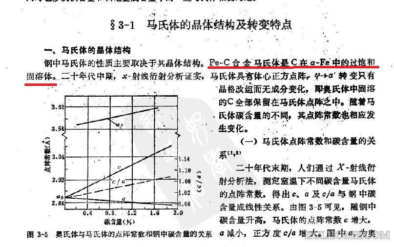

复习第二个概念:马氏体
发表于 2014-2-11 10:36:46 | 显示全部楼层
从奥氏体转变成马氏体,由于冷速很快,是非扩散型相变,原来固溶在奥氏体晶格间隙的碳原子来不及进行扩散,所以在马氏体转变的时候,奥氏体中固溶的碳全部(或绝大多数)保留在马氏体点阵中,造成了更大的晶格畸变,所以马氏体的硬度更高。
同样是马氏体转变,马氏体含碳量不同,点阵常数也不同,含碳量越高,点阵常数越大,代表着晶格畸变程度就越严重,因而硬度越高!
