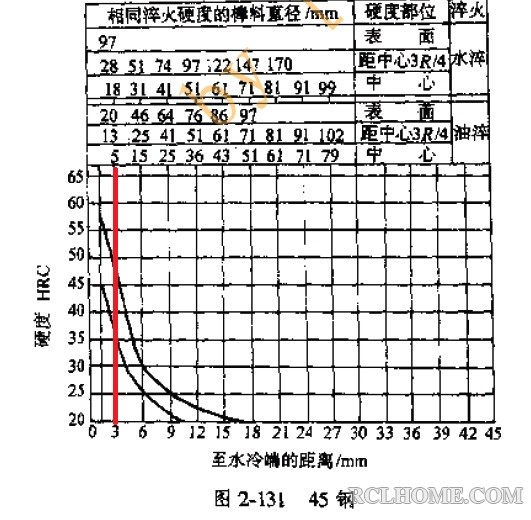

老孤这个说法有点问题,看看45钢的淬透性曲线: 45钢淬透性曲线.jpg
这个直径水淬的话,表面硬度40-50HRC是正常的。
所以因为 + 10

 楼主| 发表于 2014-4-18 10:26:49 | 显示全部楼层
孤鸿踏雪 发表于 2014-4-18 09:19
两根硬的是否相邻?
2根硬的中间有1根不硬的,从图片中可以看出。
 楼主| 发表于 2014-4-18 10:31:49 | 显示全部楼层
孤鸿踏雪 发表于 2014-4-18 09:33
直径100mm的45钢无保护气氛加热淬火,表面淬硬至28HRC很正常,而淬硬至50HRC左右、60HRC左右很 ...
不要怀疑,直径100mm的45钢无保护气氛加热淬火表面淬硬至50HRC左右很正常,只是淬硬至60HRC左右是不正常的,但确实存在,并且不止一次。
