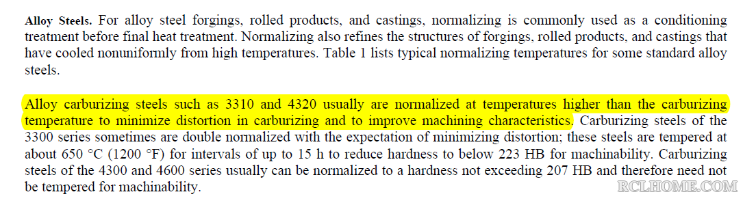

发表于 2014-7-22 21:52:56 | 显示全部楼层
摘自美国金属手册一段话(黄色英文)
合金渗碳钢 如3310 4320 通常正火温度高于渗碳温度,可以降低渗碳变形,提高加工性能。           仅供参考!

发表于 2014-7-22 22:56:12 | 显示全部楼层
心情 发表于 2014-7-22 21:52
摘自美国金属手册一段话(黄色英文)
合金渗碳钢 如3310 4320 通常正火温度高于渗碳温度,可以降低渗碳变形 ...
并不反对高于渗碳温度进行正火预备热处理。
特别是齿轮行业,基本就有一个潜规则,正火温度高于渗碳温度。
比如4320,8620,8720等一类的材料,合金含量不是太高,没有任何问题。
但是某些高合金含量的材料,这样做,有点不合适吧?
我的一个观点:如何去做,是很重要的;为什么这么去做,是更重要的。
我们再考虑一下,为什么要高温正火?某些材料正火后为什么要高温回火?难道仅仅是降低硬度?晶粒粗大是在哪一步造成的?怎么做可以细化晶粒?如何避免组织遗传?某些材料高温正火会产生什么后果?
这些问题我也反反复复思考过,最后我认为:对于大多数的渗碳材料,做高温正火是有必要的;但是对于某些高合金材料,做高温正火的的意义并不大;如果能够确保切断组织遗传,正火后晶粒粗大要比晶粒细小更有优点——至于技术要求正火后晶粒细于5级,也没有想明白那样要求的目的是什么?但人家那样要求,咱还得满足。
曾经和一德国材料工程师交流过:他们从来没有要求预备热处理后晶粒要细小,只要保证最终产品晶粒细小则可以。他们更愿意把预备热处理后的晶粒做的粗大一些。
如有不对之处,多多指教,共同探讨学习,谢谢。
发表于 2014-7-23 06:40:35 | 显示全部楼层
摘自美国金属手册一段话(黄色英文)
“合金渗碳钢 3310、 4320 通常正火温度高于渗碳温度, 这句话的意思是再也简单、明了不过了。
这里的“如”、“通常”可是关键字哦。
你看看下面这几句话:
1.合金渗碳钢 如3310 4320 通常正火温度高于渗碳温度
2所有.合金渗碳钢正火温度一定要高于渗碳温度。
3.相当一部分合金渗碳钢如20Cr、20Cr2Ni4的正火温度是低于渗碳温度的.
我们不管这几句话的正确如()否,只仔细推敲一下这几句话所要表达的意思。
发表于 2014-7-23 07:20:34 | 显示全部楼层
摘自美国金属手册一段话(黄色英文)
标记为黄色字体的那段英文文字可以有几种不同的理解,要结合前后文的意思去解读。另外,我认为你对这段文字的翻译也不是特别的精准。

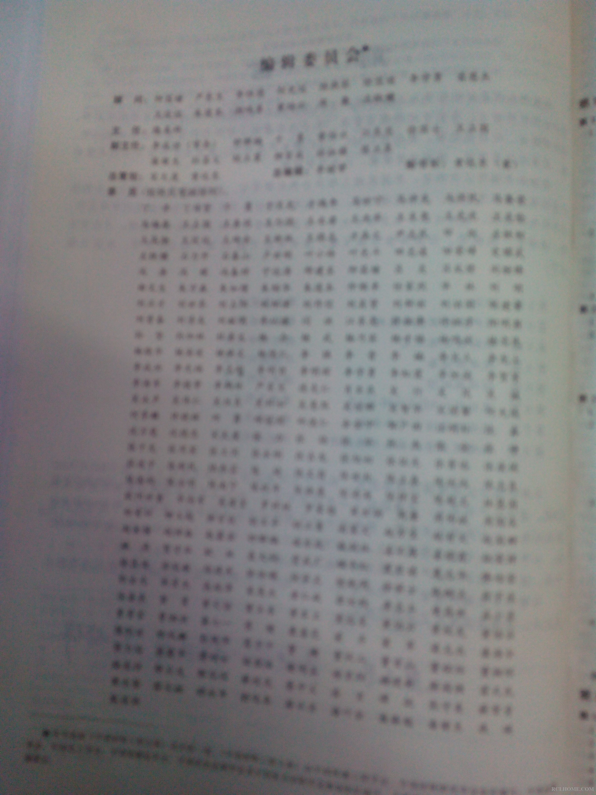

书籍出版,不排除包括印刷在内的一些错误,在没有任何其它依据的情况下,我们至多只能是怀疑而不能是否定截图中数据的正确性的 。
你能指出来我上传的那个有关渗碳钢预备热处理正火温度截图中哪些地方存在有错误吗?一点或是几点都行。
再上几个截图。
在这个《热处理技术手册》编委会编委面前,我或者说是我们还都什么都不是,你是否也同样以为呢?

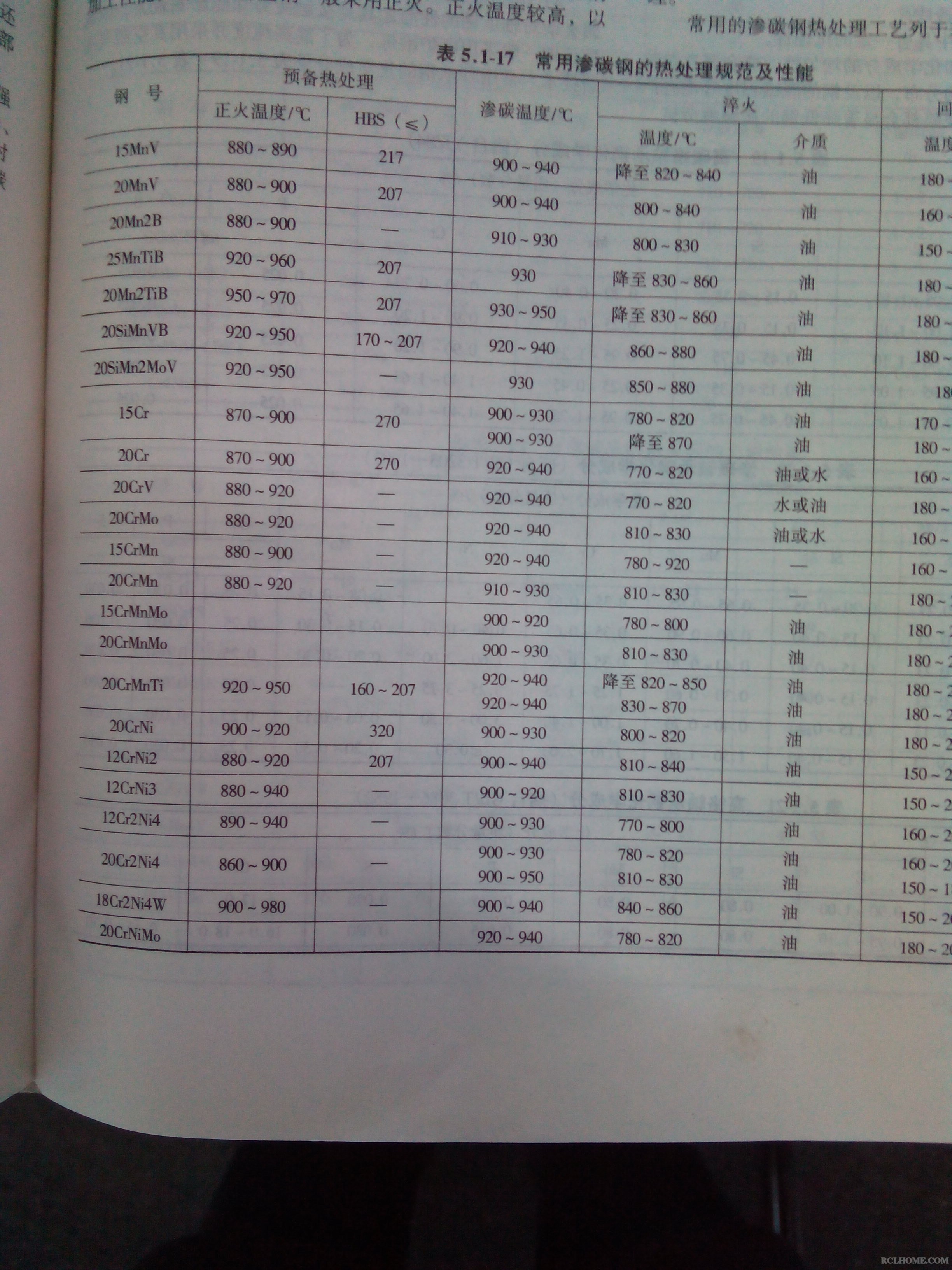

{:soso_e113:}
发表于 2014-7-23 17:14:36 | 显示全部楼层
孤鸿踏雪 发表于 2014-7-23 10:17
我看你真是不辜负“中华杠神”这一美誉!
        关于正火温度高于渗碳温度的目的我前面已经解 ...
124楼的截图怎么跑到111楼去了。
拜托孤总再看一遍 截图。
你数数:  有几个牌号的材料是正火温度高于渗碳温度的?
            又有几个牌号的材料是正火温度低于渗碳温度的?
你还坚持认为 所有渗碳钢的正火温度一定要高于渗碳温度吗?

发表于 2014-7-23 21:40:31 | 显示全部楼层
你哪里看过我上的截图呢?
看看人家是不是按照《热处理技术手册》上推荐的工艺温度进行的正火处理。

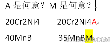

A是钢的优性等级啊。含S,P这些杂志元素比较少

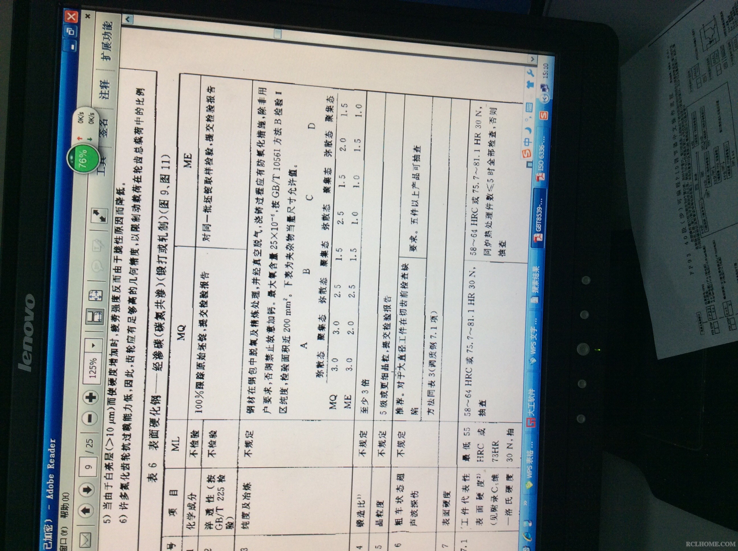

晶粒度要求细于5级是有出处的。
在ISO 6336 和GB/T 8539 中有相关内容。详见截图 image.jpg
搬运工 + 20 立此存照

ML 级是指材料品质和热处理最低要求时取得的疲劳极限;
MQ 级是指材料品质和热处理质量中等时取得的疲劳极限;
ME 级是指材料品质和热处理质量很高时取得的疲劳极限。
孤鸿踏雪 + 10 感谢扫盲
发表于 2014-7-24 14:04:52 | 显示全部楼层
MQ 级是指材料品质和热处理质量中等时取得的疲劳 ...
哦。
似乎整明白了一些。
谢谢回复。
那是不是说ML 级的齿轮可以不执行标准中要求的“渗碳前晶粒度级别大于等于5级”?
这个ML 级的齿轮渗碳前晶粒度多大都行?
如果是这样,那20Cr和20CrMo的正火就比较好整了。
再有,能否上传一个20Cr和20CrMo只能做ML 级的齿轮的相关标准或资料?
