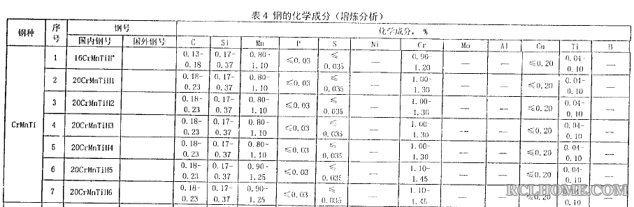

发表于 2014-9-19 17:01:20 | 显示全部楼层
搬运工 发表于 2014-9-19 07:31
提示过你在那个主题帖41楼提供的数据有误,看看你是如何回复的?
你再找其它的资料看看,20CrMnTiH1与20C ...
         如果您认为41#楼这个截图所提供的数据有问题,也请您提供一个没问题的。

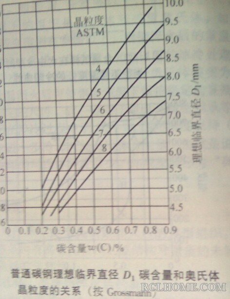

 楼主| 发表于 2014-9-22 20:08:04 | 显示全部楼层
上一个格罗斯曼的图。

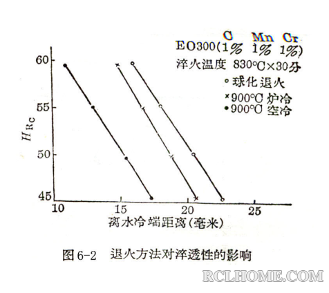

发表于 2014-9-24 16:44:13 | 显示全部楼层
             这个图来自一个翻译文献,不是老孤杜撰的。
 楼主| 发表于 2015-4-17 22:51:51 | 显示全部楼层
我的理解是:退火方法影响淬透性试验获得的试验数据,但与材料淬透性没有一文钱的关系。
发表于 2015-4-20 16:19:03 | 显示全部楼层
搬运工 发表于 2015-4-17 22:51
我的理解是:退火方法影响淬透性试验获得的试验数据,但与材料淬透性没有一文钱的关系。 ...
