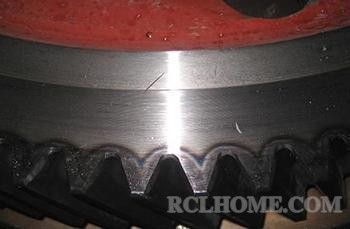

发表于 2013-11-6 14:29:04 | 显示全部楼层
张荣 发表于 2013-11-6 14:23

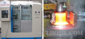

131#是行车轮淬火是怎么淬火的没有看明白
同时加热表面淬火。
图片是加热后未进行淬火冷却时所拍摄的。
行车轮使用连续加热淬火的也有,但有过渡区。

发表于 2013-11-6 14:29:10 | 显示全部楼层
龟山淬火 你好
发表于 2013-11-6 14:33:55 | 显示全部楼层
呵呵,温度尚未加热到位时拍摄的!

发表于 2013-11-6 14:42:39 | 显示全部楼层

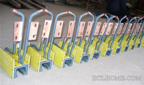

搬运工你好,这是什么样的两个感应器加热
签到天数: 565 天
58
1215
5737
5737
发表于 2013-11-6 15:05:23 | 显示全部楼层
非常不错的感应器,楼主辛苦了。
龟山淬火 + 10
发表于 2013-11-6 15:19:40 | 显示全部楼层
张荣 发表于 2013-11-6 14:42
搬运工你好,这是什么样的两个感应器加热
方铜管绕制的,加有导磁体。
144楼有另一种行车轮感应器,扫描淬火的。

发表于 2013-11-7 08:04:12 | 显示全部楼层
扫描淬火我知道都是有接头,这个淬火好像是整体加热,但是它怎样冷却我没有看明白。谢谢搬运工{:soso_e183:}

发表于 2013-11-7 18:57:52 | 显示全部楼层
张荣 发表于 2013-11-7 08:04
扫描淬火我知道都是有接头,这个淬火好像是整体加热,但是它怎样冷却我没有看明白。谢谢搬运工{:soso_e183: ...
对于车轮,有时是允许有接头,当然车轮一般不这么干,

发表于 2013-11-7 21:07:30 | 显示全部楼层
谢谢龟山淬火,这是溧阳做的感应器是整体淬火吧
发表于 2013-11-7 21:10:14 | 显示全部楼层
这个是整体加热,冷却方式也可以用喷淋冷却。

发表于 2013-11-7 21:21:28 | 显示全部楼层
请教整体加热怎么喷淋冷却呢
发表于 2013-11-7 21:35:51 | 显示全部楼层
我只能告诉大家,亮出来的绝对不是最好的,有的完全不能用,也可以说是,只是想一些启发,要很好用还有不少的距离。

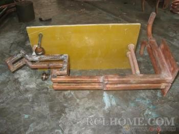

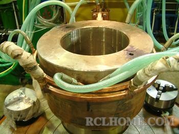

发表于 2013-11-10 22:29:18 | 显示全部楼层
太精彩了,口水都流出来了

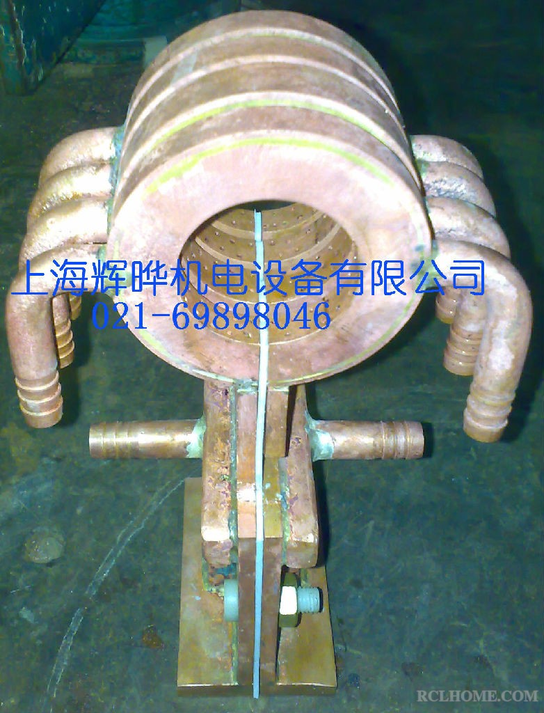

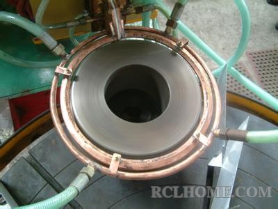

发表于 2013-11-10 22:41:20 | 显示全部楼层
shaod 发表于 2013-11-10 22:29
太精彩了,口水都流出来了
请问这个铜管外面的套套是什么东西啊?
“玻璃”纤维,耐高温的。

发表于 2013-11-15 21:40:03 | 显示全部楼层
发表于 2013-11-15 22:16:10 | 显示全部楼层
张荣 发表于 2013-11-7 21:21
请教整体加热怎么喷淋冷却呢
加热时工件旋转,加热完成后开启冷却阀,淬火介质通过喷淋管路喷射至需淬火冷却的零件表面。
龟山淬火 + 20

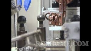

第三张图,铣刀是在做淬火处理吗?
发表于 2014-1-2 21:29:08 | 显示全部楼层
随风飘飘 发表于 2014-1-1 16:13
第三张图,铣刀是在做淬火处理吗?
这个我确实不知道,还看有无专家来。

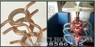

发表于 2014-1-10 09:46:31 | 显示全部楼层
请问你们图中用的导磁体是什么导磁体,能告诉我一下吗?
是不是铁氧体?哪类的铁氧体呢?
怎么买呢?有什么牌号之类的吗

发表于 2014-1-10 09:52:05 | 显示全部楼层
请问你第一份图里的内孔上镶嵌的东西是什么类型的导磁体呢?
有什么牌号呢?
改怎么买呢?

发表于 2014-1-10 10:39:02 | 显示全部楼层
龟版主!请教一个问题,图上的导磁体是什么牌号的?
我这有一台GBT120的机器,频率是15-38khz的,加入我想加导磁体应该怎么买,买什么类型的导磁体呢?
应用在感应器上的导磁体是软磁?硬磁?永磁?旋磁?矩磁还是压磁?
