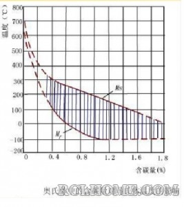

 楼主| 发表于 2013-5-10 19:09:53 | 显示全部楼层
笑靥 发表于 2013-5-10 18:07
你好,铁匠,我有一处不明,为什么低碳合金钢心部不存在残奥转变问题,没有残余奥氏体? ...
查下Mf点就可以知道了{:soso_e120:}

签到天数: 22 天
799
2453
2453
发表于 2013-5-10 20:01:02 | 显示全部楼层
aaron01 发表于 2013-5-10 19:09
查下Mf点就可以知道了
哦,知道啦,室温已经转变完成啦

发表于 2013-5-10 20:06:38 | 显示全部楼层
搬运工 发表于 2013-5-10 19:58
低碳合金钢淬火后残余奥氏体会有的!量的问题!
只能说光镜下不能观测到这样的残余奥氏体。
这么说对吗? ...
哦,看啦下版主的贴图啦,低碳钢<0.4%a在室温下已经转变完成啦

发表于 2013-5-10 20:17:47 | 显示全部楼层
这么说对吗? ...
为什么呢?我看啦版主的图,觉得低于0.4的碳钢在室温下马氏体已经转变完成啦,高工指的是合金么,将合金元素转变成碳当量?小子愚钝,请教说明

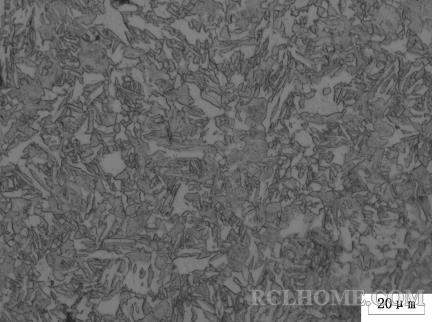

铁素体讲得差不多了,复习一下,再出道思考题,看看这个图里是什么组织,形成原因是什么?
大家各自想好了用一个帖子回答吧,暂时不揭晓答案,不回答问题,所有资源就这张图,没有其他额外信息了。
晚上9点以后公布答案,铁匠再根据答题情况给予加分奖励。

发表于 2013-5-11 15:24:13 | 显示全部楼层
白色组织 铁素体, 黑色组织 马氏体,材料不锈钢
aaron01 + 10 鼓励鼓励第一个交卷的,呵呵
 楼主| 发表于 2013-5-11 15:27:39 | 显示全部楼层
补充一下,铁素体的话,请指出是何种类型的铁素体,是未溶铁素体还是析出铁素体?

发表于 2013-5-11 15:47:17 | 显示全部楼层
aaron01 发表于 2013-5-11 15:27
补充一下,铁素体的话,请指出是何种类型的铁素体,是未溶铁素体还是析出铁素体? ...
未溶铁素体,感觉是马氏体型不锈钢 加热后处于奥氏体和铁素体两相区,淬火后奥氏体转变马氏体,铁素体被保留下来。。。
一种意见,暂不评论,留待晚上一起。  发表于 2013-5-11 15:49
参与人数 1金钱 +80 收起 理由
aaron01 + 80 最接近答案,未溶二字值80!

发表于 2013-5-11 19:34:16 | 显示全部楼层
铁素体析出成块状和条状分布大小不一,马氏体成点状或与针状铁素体交错分布,双相钢,冷却速度太慢
坐等9点{:soso__3110130392203091378_3:}
参与人数 1金钱 +30 收起 理由
aaron01 + 30 铁素体形态答对,鼓励奖!

发表于 2013-5-11 20:12:06 | 显示全部楼层
憋了一天了。
娃娃猜一个:
应该属于耐酸不锈钢之类的材质,如1Cr13等等,淬火组织:马氏体+铁素体。
此种组织有个特性:加热温度越高,铁素体含量越多,因为是高温铁素体。
娃娃总算是错了一题,不得分!  发表于 2013-5-11 21:14
发表于 2013-5-11 20:40:46 | 显示全部楼层
请大家耐心等待。现在还有机会发言哟。
铁匠给的可是大奖。在娃娃说的基础上,再深入说明一下。什么叫高温铁素体呀。
 楼主| 发表于 2013-5-11 20:46:29 | 显示全部楼层
呵呵,娃娃,你不要误导人家哦,铁匠前面说了,不提示,马上要打铃了,收考卷了哦{:soso__9393186354730505363_2:}
还有十五分钟,现在可以改考卷的

 楼主| 发表于 2013-5-11 21:03:36 | 显示全部楼层
好啦,时间到,铁匠开始收考卷了,先说娃娃答案吧,娃娃有点钻牛角尖了,铁匠前面说过是复习题,当然不会出那么复杂的高温铁素体题目,而且本主题一直围绕的问题只有一个,在室温淬火组织里,留下的是不是铁素体,是未溶的呢?还是析出的?
 楼主| 发表于 2013-5-11 21:09:19 | 显示全部楼层
本题的材料是20Cr渗碳淬火后,800C重新淬火的组织,铁素体是未溶铁素体,在铁素体里还是有岛状的马氏体。综合大家的回答,满分100分,心情的答案最接近,可惜说材料干什么?错了一点点,得80分。
娃娃,只对了铁素体三个字,还误导同学,所以本来要奖励的分数全扣完!

1725
发表于 2013-5-11 21:21:40 | 显示全部楼层
仅凭一张照片就能分析组织,金相软件就够了,从此再无金相从业者。呵呵。。。。。。
 楼主| 发表于 2013-5-11 21:29:12 | 显示全部楼层
fengfeng 发表于 2013-5-11 21:21
仅凭一张照片就能分析组织,金相软件就够了,从此再无金相从业者。呵呵。。。。。。 ...
呵呵,绝大部分情况下,光凭一张照片是不行的,但是特定条件下,可以做到9成把握,推荐你这个帖子:http://www.rclhome.net/forum.php ... &extra=page%3D1
娃娃仅仅凭一张照片,连材料牌号都报出来了,神吧?
