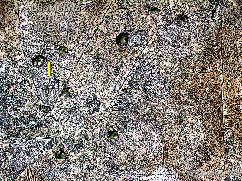

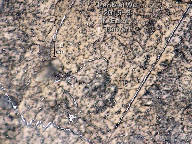

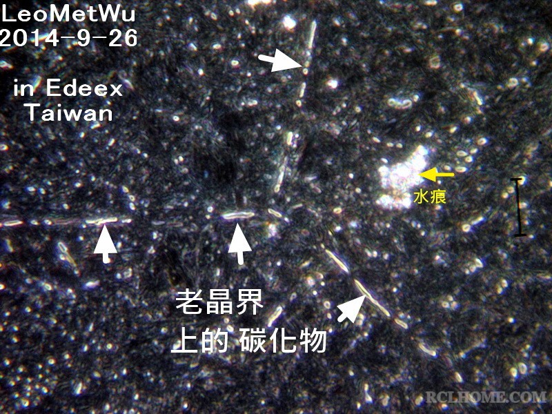

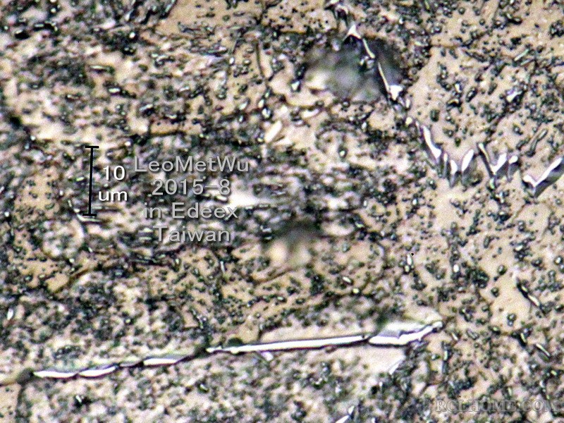

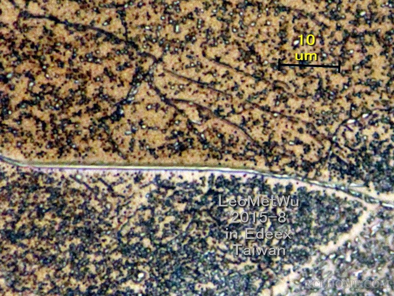

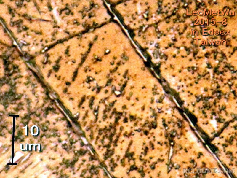

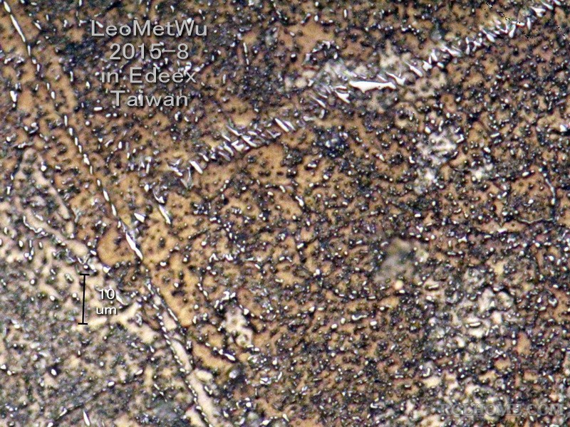

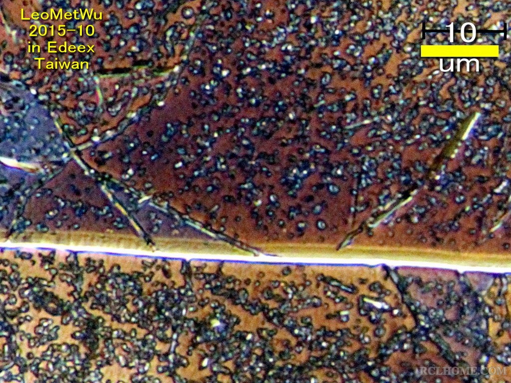

 楼主| 发表于 2015-8-8 19:26:46 | 显示全部楼层

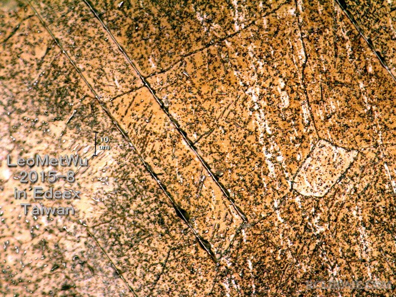

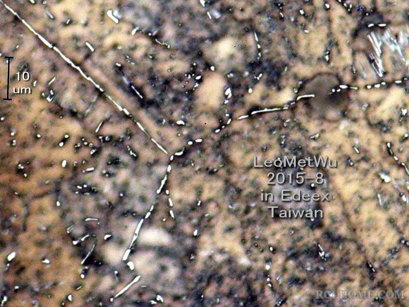

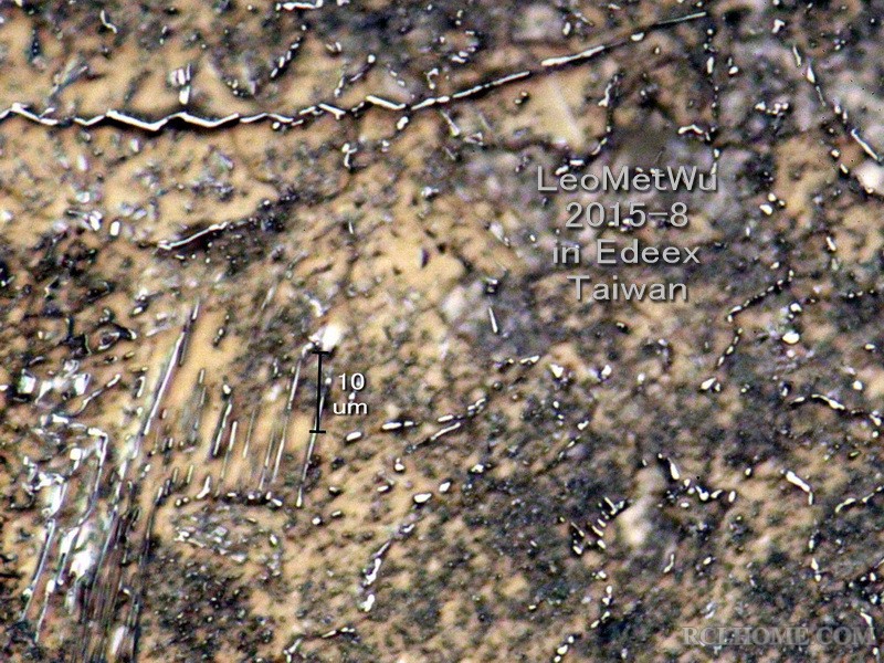

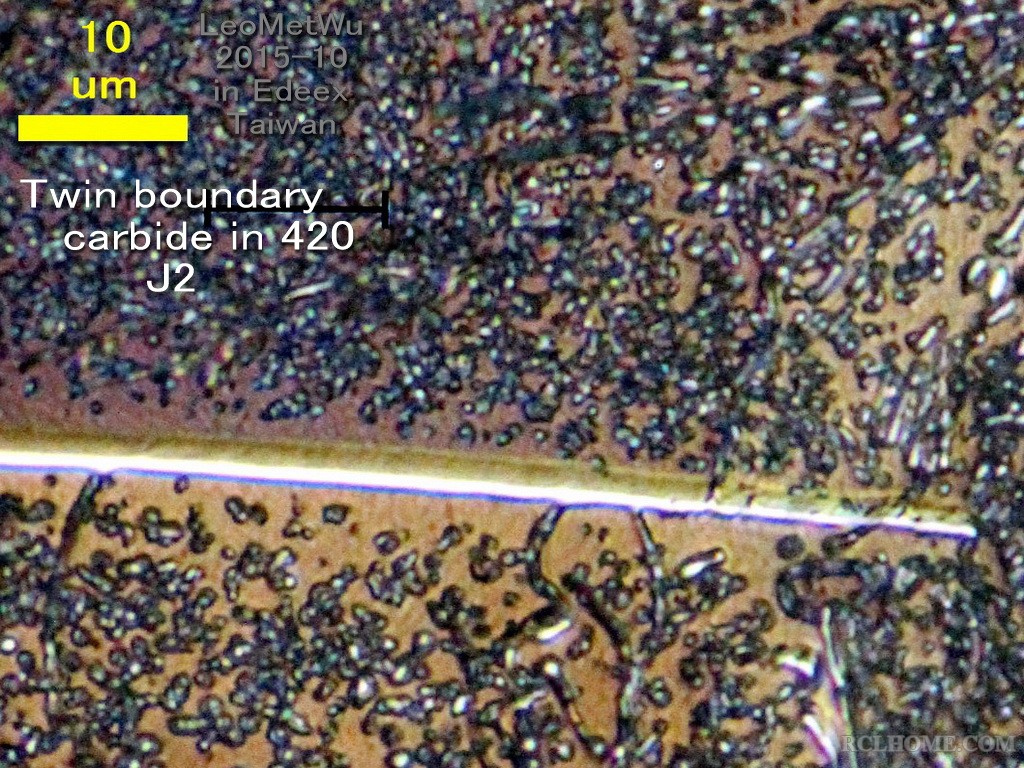

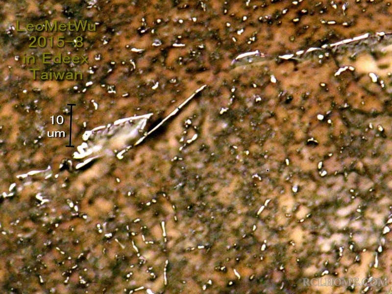

#150 照片中的 "直線磨痕" 高倍率觀察

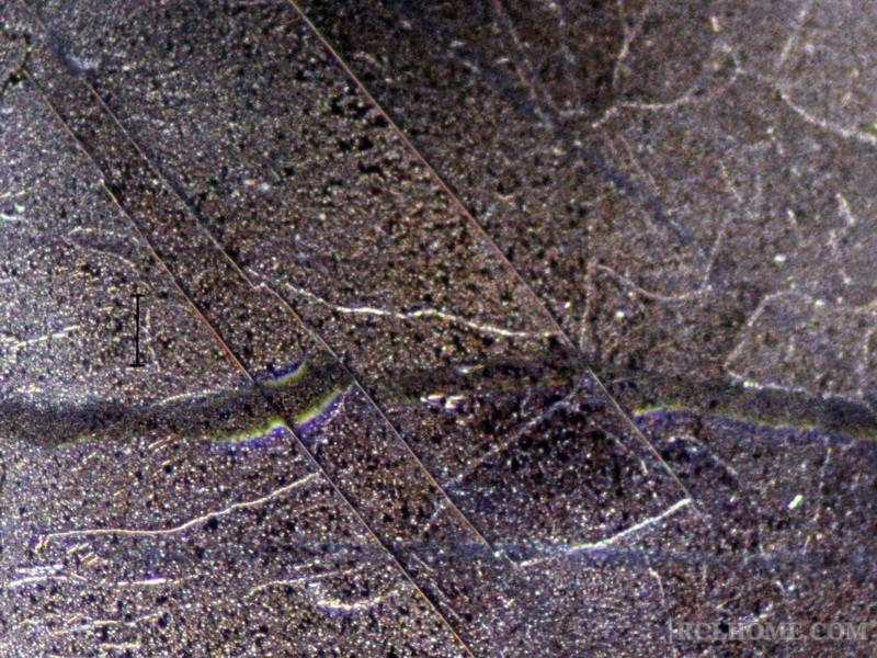

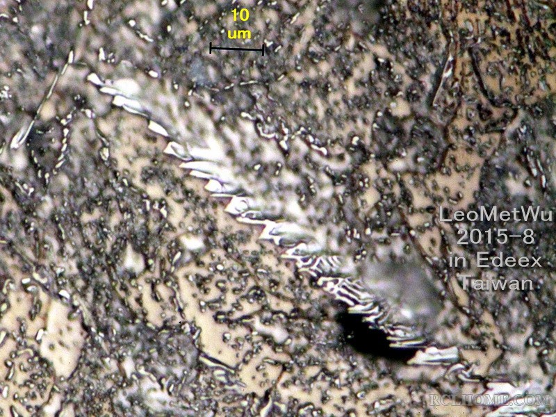

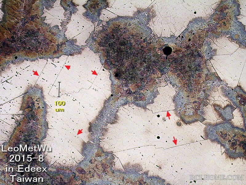

Twin in 420 J2  原材料 #150 照片中的 "直線磨痕" 其實是  析出於 twin boundary 的 碳化物.
Most of us see this only once in a blue moon.
這種碳化物, 要很爛的鍛塊才有(終鍛溫度太高), 所以不常見.
這張 5000X
這張 5000X
照片長25cm時, 3000X
照片長25cm時, 3000X

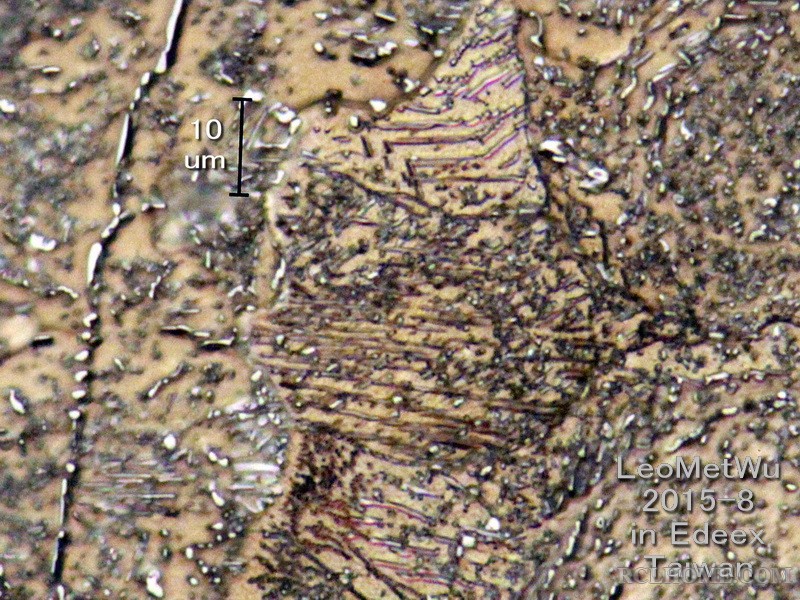

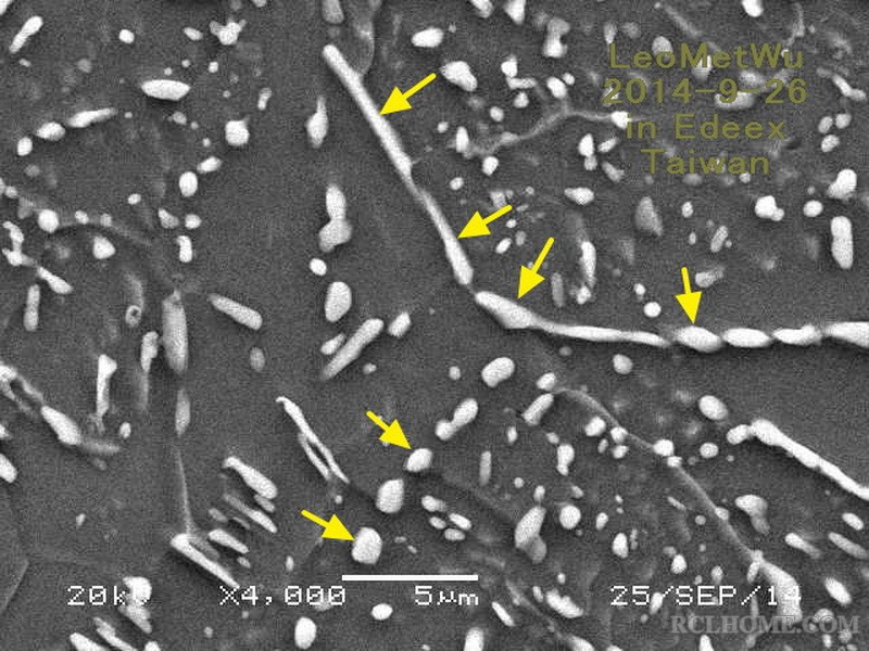

 楼主| 发表于 2015-8-8 19:38:15 | 显示全部楼层

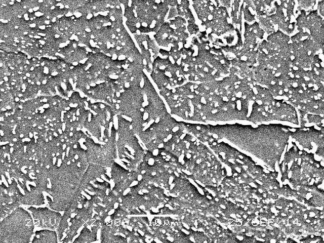

原材料 晶界碳化物 SEM
照片=25cm時, 8000X
照片=25cm時, 8000X
2608
2608

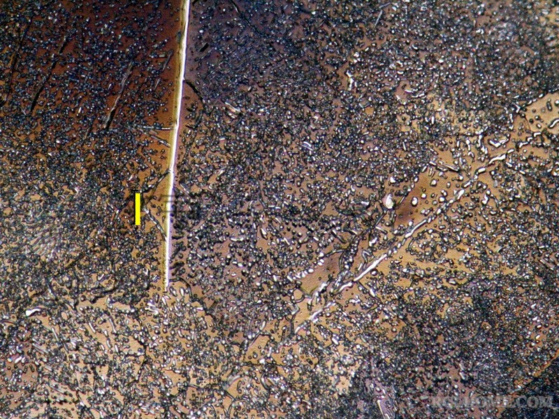

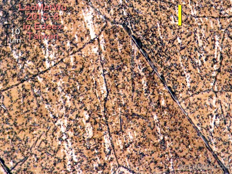

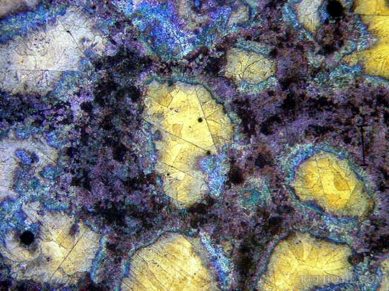

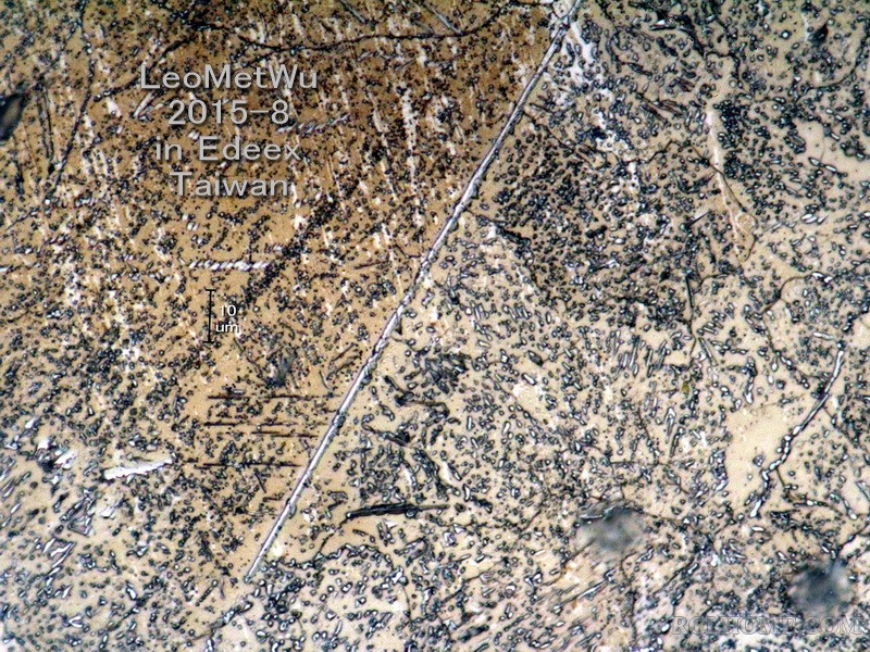

 楼主| 发表于 2015-8-8 20:10:26 | 显示全部楼层

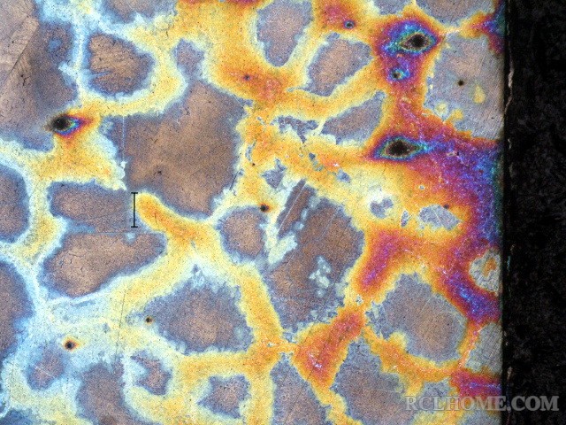

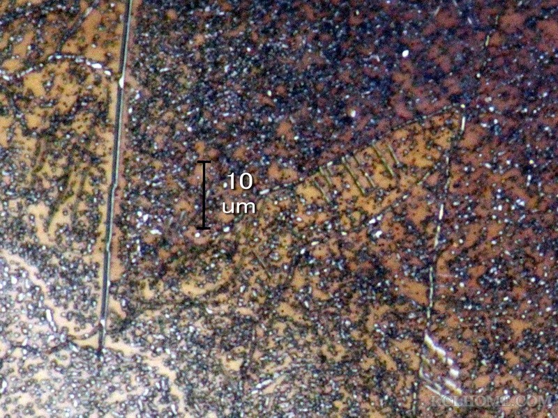

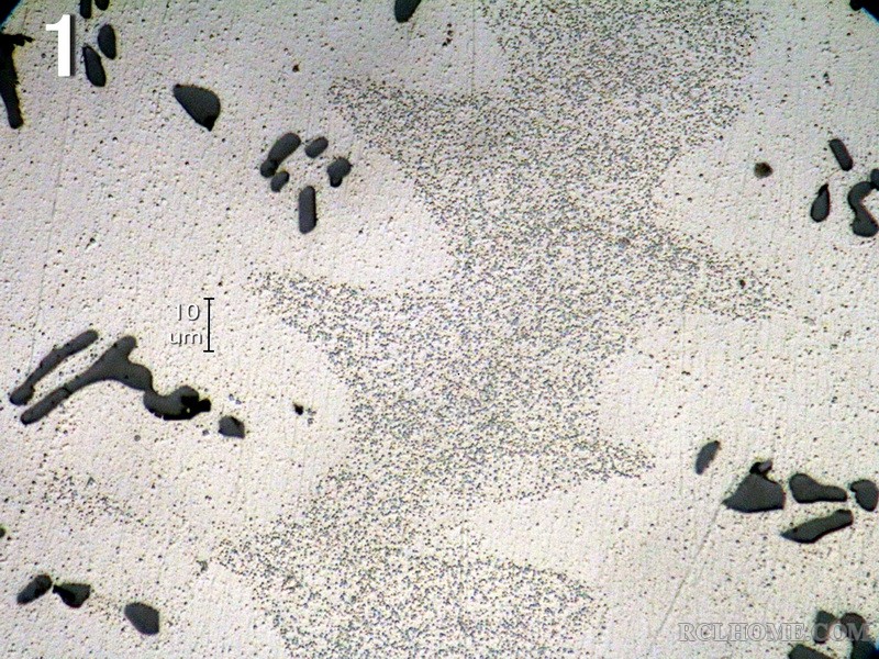

大倍數觀察"晶界 碳化物(K) 偏析帶" 這些是過共析的先析碳化物.
鍛後鋼錠入淬火池的溫度太高, 導致冷速不足.
非常雜亂的碳化物微粒---粗細疏密不一.
彩色區是晶界K偏析帶
彩色區是晶界K偏析帶
晶界碳化物旁有一帶無碳化物析出 稱為PDZ

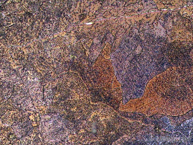

 楼主| 发表于 2015-8-8 20:22:21 | 显示全部楼层

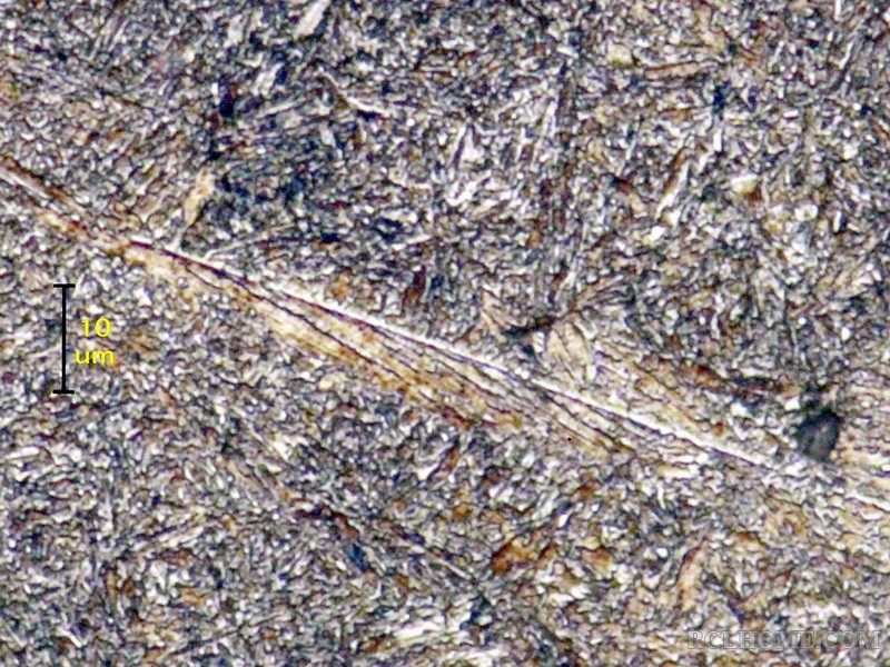

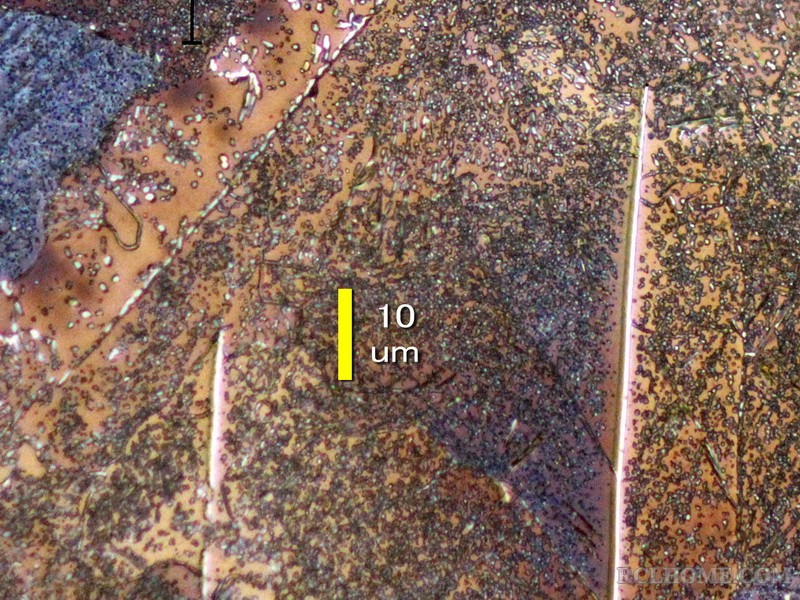

上面的420 J2, 淬后, 未回火.
新晶界: 1030CX15分 A化所生.
老晶界:  原材料所具有.

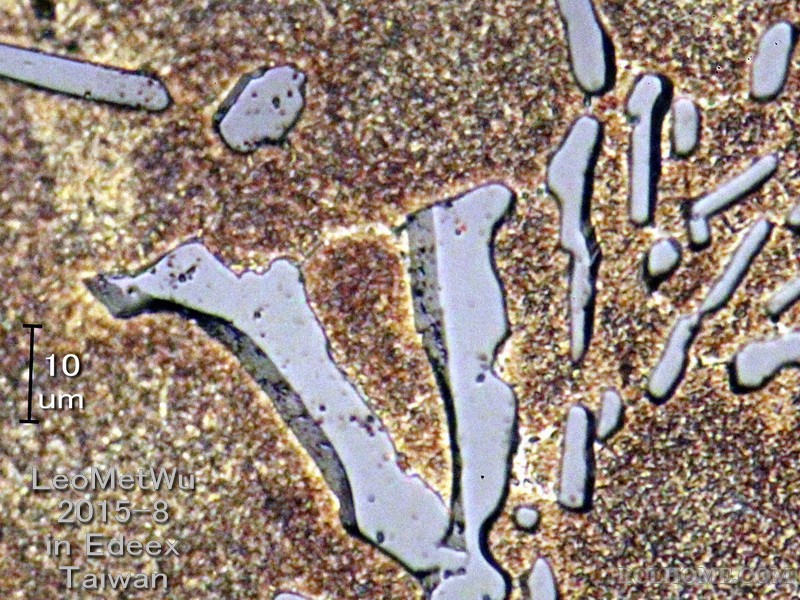

 楼主| 发表于 2015-8-12 19:19:27 | 显示全部楼层

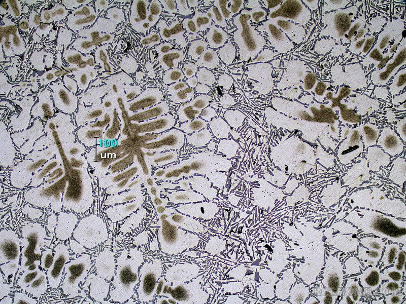

鑄鋁合金

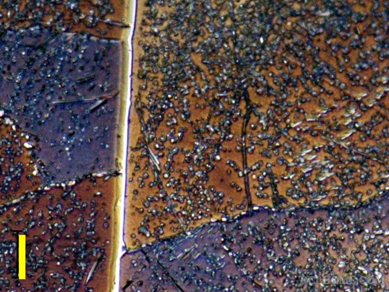

美圖不敢私藏, 所以與你共享. 注意硬相(hard phase) Si 顆粒的立體感來自 腐蝕時基地往下降~1um. Si顆粒高於基地.
基地上芝麻點是時效處理析出的超微粒(submicroscopic particles).
稍重蝕照片, 像不像砂地上凸出石塊?
輕蝕
輕蝕
稍重蝕
稍重蝕

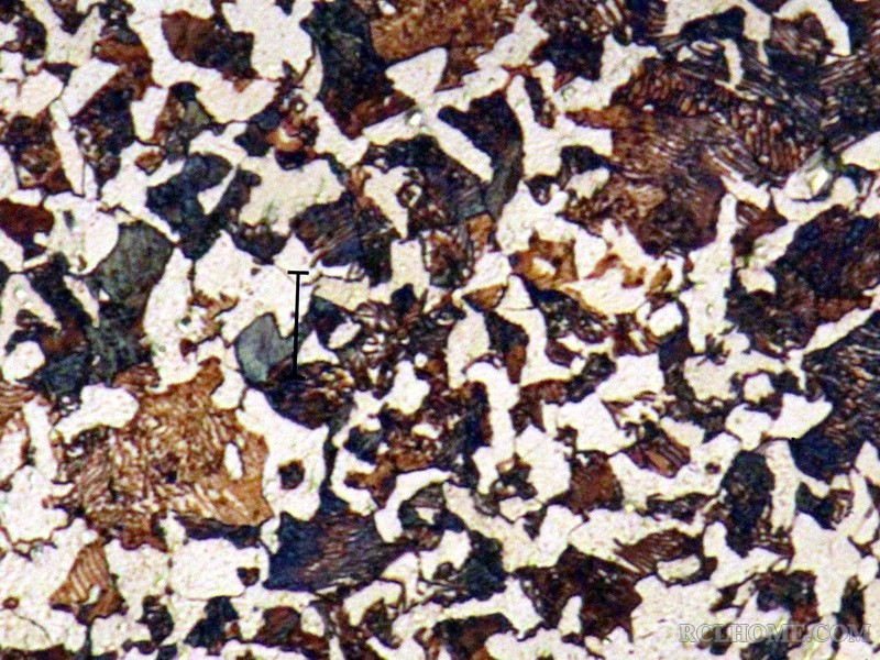

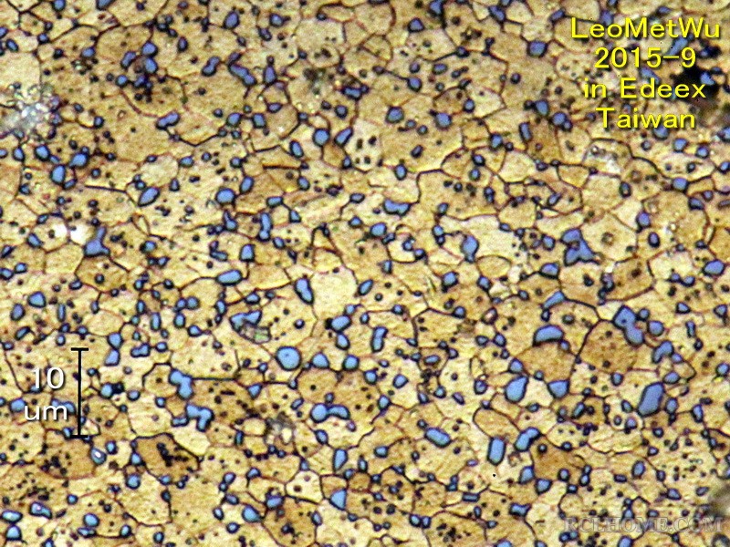

 楼主| 发表于 2015-9-9 22:19:33 | 显示全部楼层

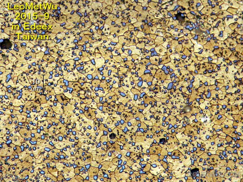

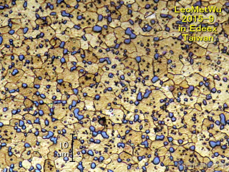

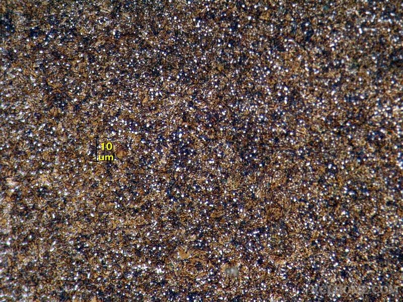

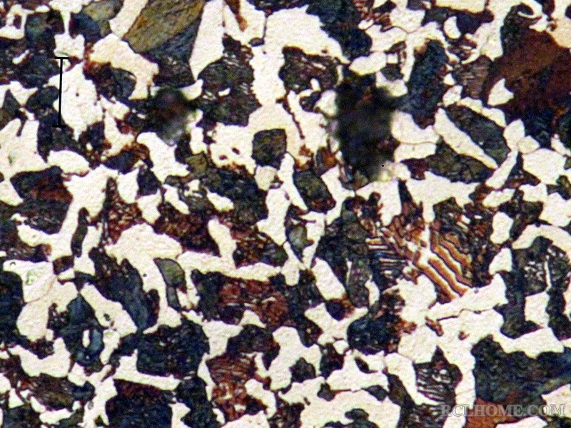

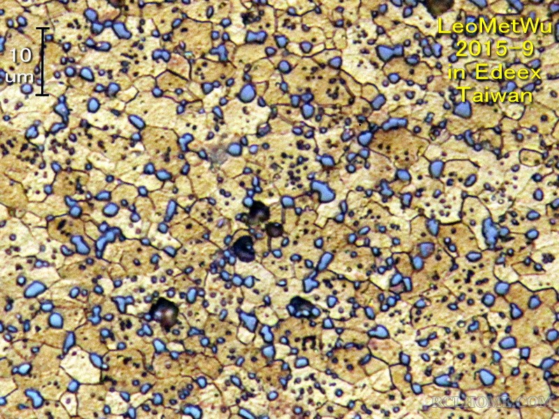

~0.6%C鋼 球化組織  Note the fineness of Ferrite grains.

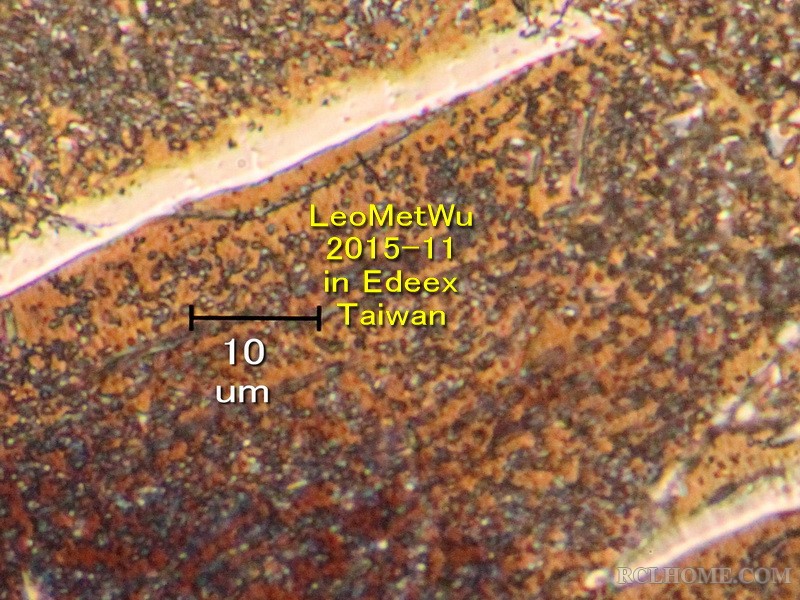

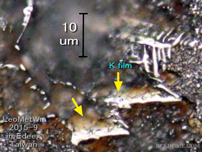

Carbide film in 420 J2 tool steel.  See 154#
重蝕所見碳化物薄膜. 平常你不做這麼重的浸蝕, 不易看到其3D形貌.

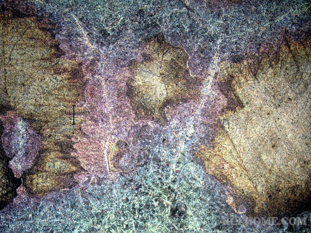

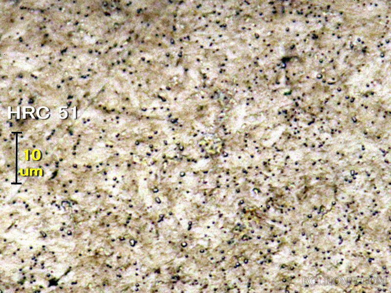

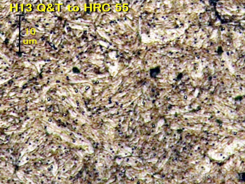

 楼主| 发表于 2015-10-12 10:03:26 | 显示全部楼层

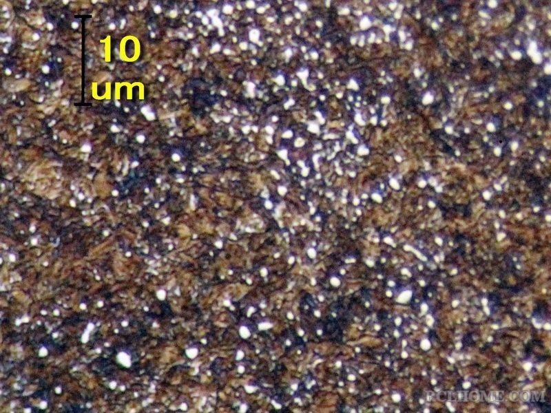

ESR grade H13 quenched & tempered.
Lightly etched to show tiny carbide particles.

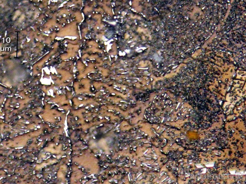

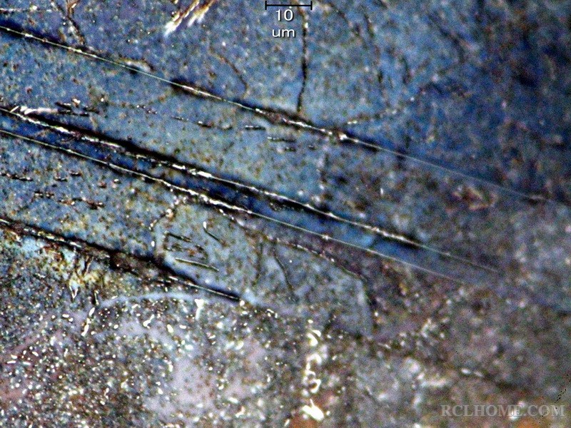

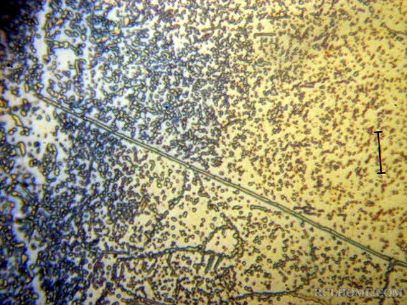

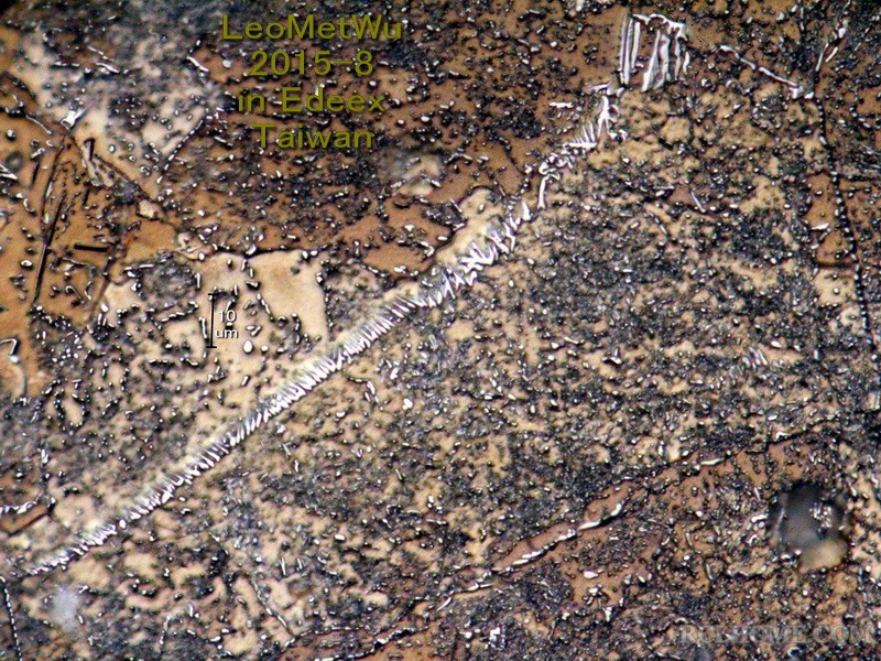

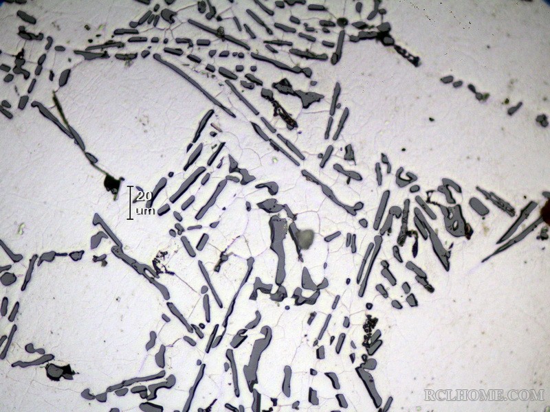

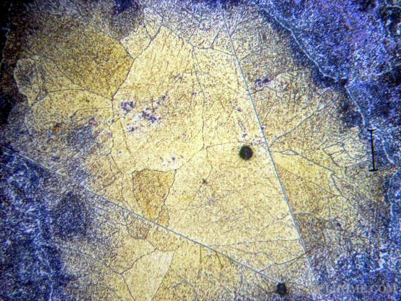

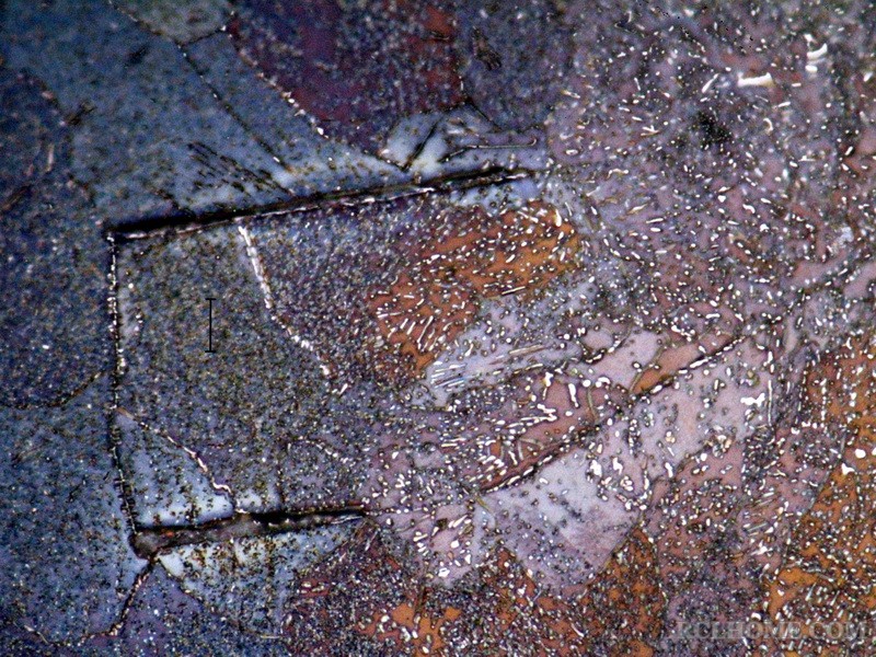

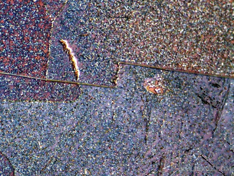

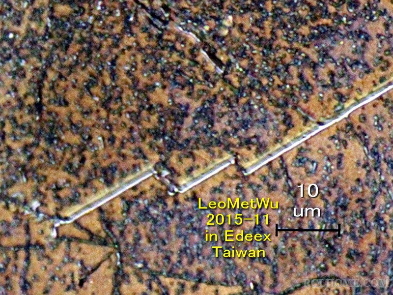

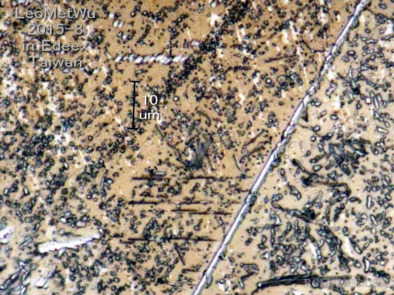

 楼主| 发表于 2015-10-24 00:11:27 | 显示全部楼层

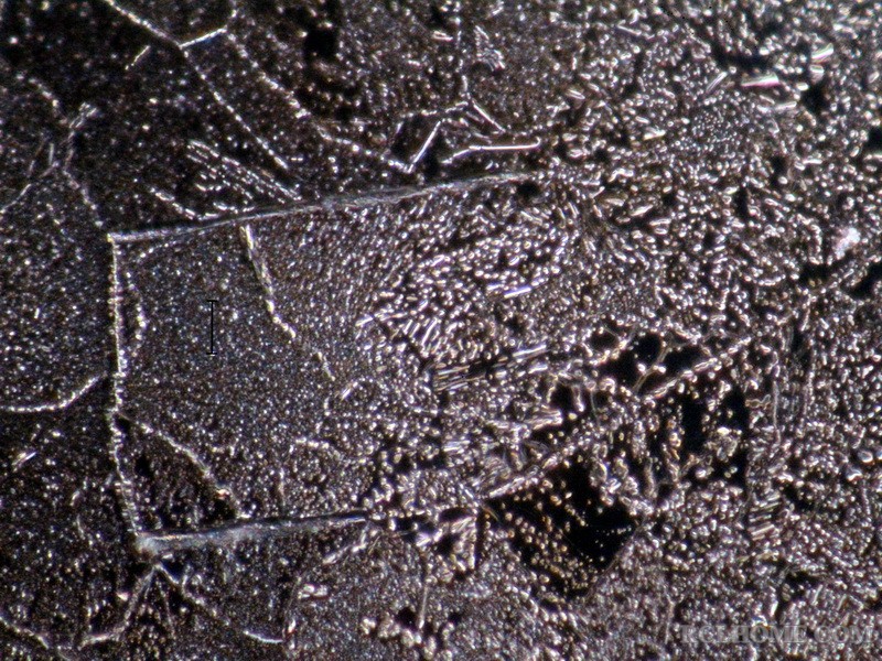

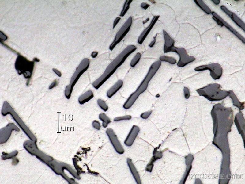

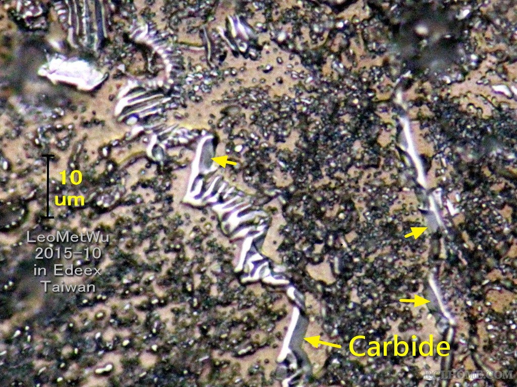

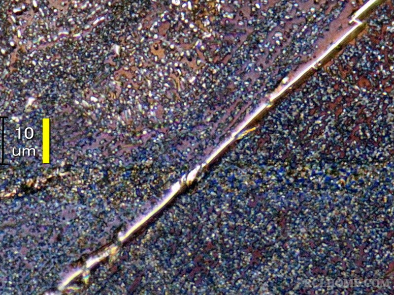

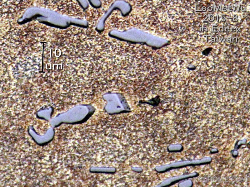

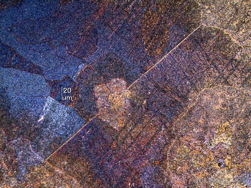

Twin Boundary Carbide
JIS 420 J2, 原材料基地是鉄素体.
我把白色的基地染色, 好襯托出白色細小的碳化物 長薄片. 有些則用暗視場顯現.
碳化物是一片"平板", 談談你的看法?

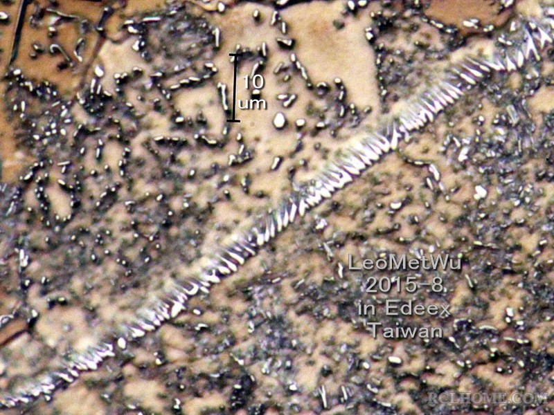

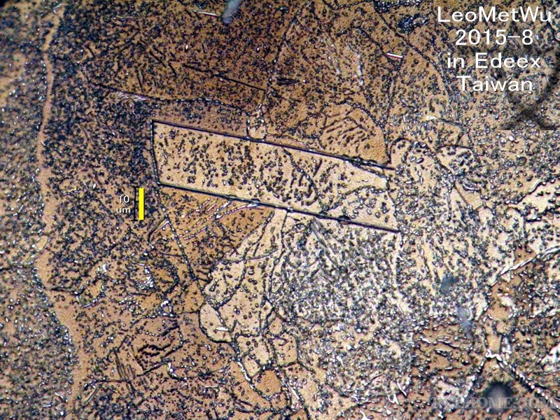

 楼主| 发表于 2015-10-24 18:37:20 | 显示全部楼层
Beautiful twin boundary carbides I've ever seen.
420 stainless steel, anealed.
注意 長板片碳化物 突出基体的高度.
我65歲的傑作 盼能"傳諸後世"
我65歲的傑作 盼能"傳諸後世"
注意長板片突出基底的高度.
注意長板片突出基底的高度.
发表于 2015-10-25 00:30:13 | 显示全部楼层
我把基地染色, 好襯托出白色細小的碳化物. 有些則用暗視場顯現.
JIS 420 J2是不是马氏体不锈钢?如果是的话,为什么会是铁素体基体?
发表于 2015-10-25 00:36:14 | 显示全部楼层
请吴先生提供一下热处理状态,是否是球化退火的组织?
2608
2608
 楼主| 发表于 2015-10-25 11:33:12 | 显示全部楼层
淬火前是 Carbide + Ferrite, 不是嗎? 還是我記錯了?
2608
2608
 楼主| 发表于 2015-10-25 11:35:52 | 显示全部楼层
模鋼鍛塊出鋼廠前 都先做成 球化退火的组织.
2608
2608
 楼主| 发表于 2015-10-25 11:43:44 | 显示全部楼层
1100C x 35分, 氣淬.  500C x 2 Hr.
比起淬火前, 淬後 碳化物板片 變薄了.

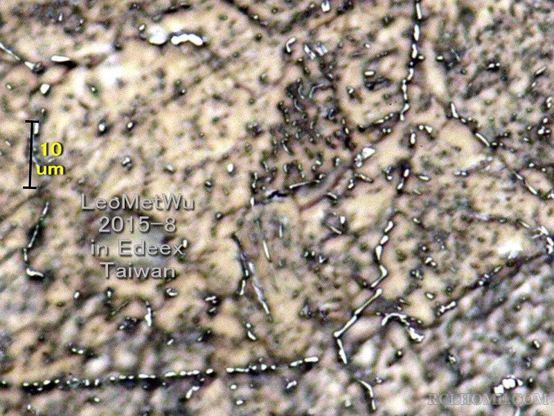

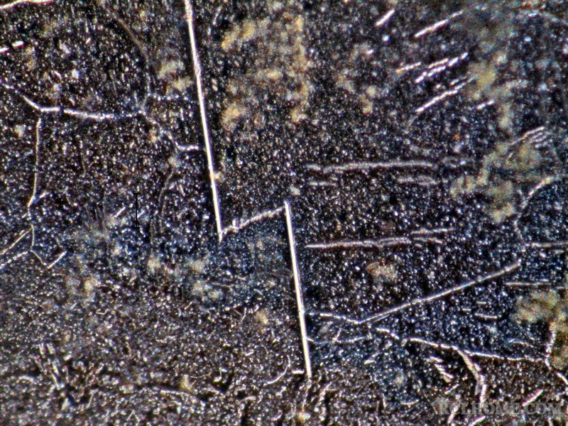

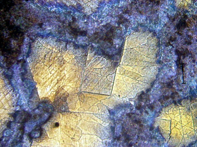

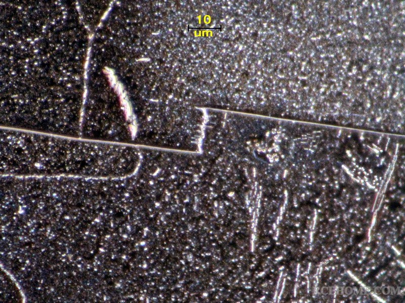

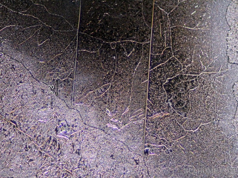

 楼主| 发表于 2015-10-25 15:46:48 | 显示全部楼层
420 Stainless tool steel. Anealed.  Twins in giant grains.
Those straight twin boundaries are no scratch lines.

发表于 2015-10-26 00:55:25 | 显示全部楼层
如果是球化退火的组织,则是铁素体+碳化物,如果不是球化退火组织,应该有部分珠光体的,所以,我对铁素体基体产生疑问,所以马上后面的第二个回帖想请你提供一下热处理状态。
发表于 2015-10-26 01:01:28 | 显示全部楼层
在我们这里钢厂不一定进行球化退火,往往是热处理厂或车间自己在进行机械加工前进行球化退火
发表于 2015-10-26 23:06:45 | 显示全部楼层
为什么碳化物会跨越晶界?吴先生有解释吗?
2608
2608
 楼主| 发表于 2015-10-27 16:49:11 | 显示全部楼层

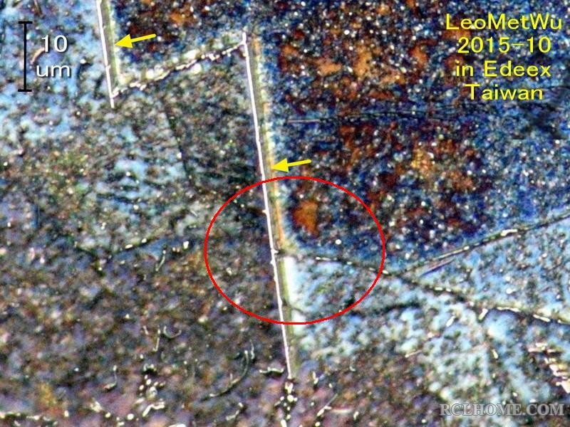

No.......................我想你看到的是錯覺.
孿晶碳化物 兩側 Ferrite 晶界那麼多, 相遇/對上的機率總會有的.
2608
2608

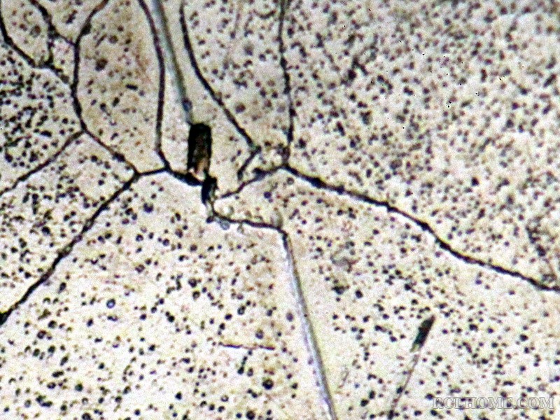

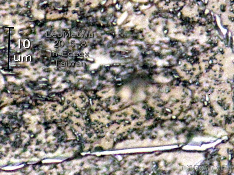

 楼主| 发表于 2015-10-31 18:58:18 | 显示全部楼层
Note where Ferrite boundary meets Twin boundary.
There is a tiny extrusion.

 楼主| 发表于 2015-11-3 18:06:14 | 显示全部楼层
今天又照了好幾張.........
拔地而起的 攣晶碳化物
拔地而起的 攣晶碳化物

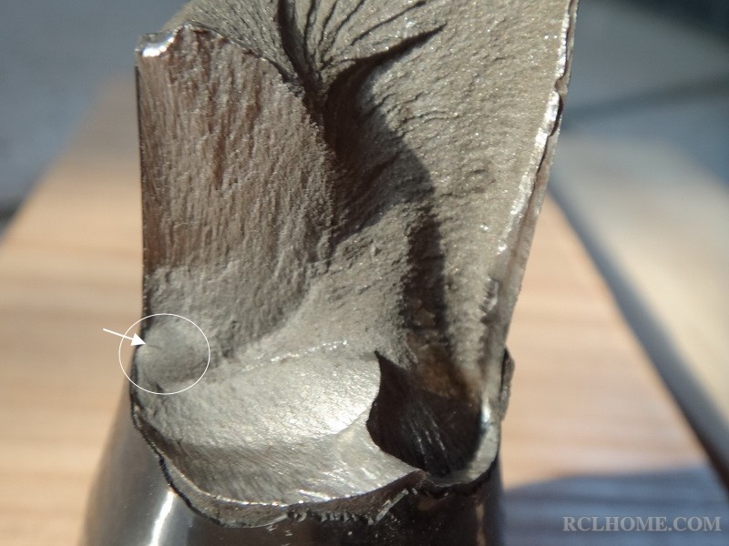

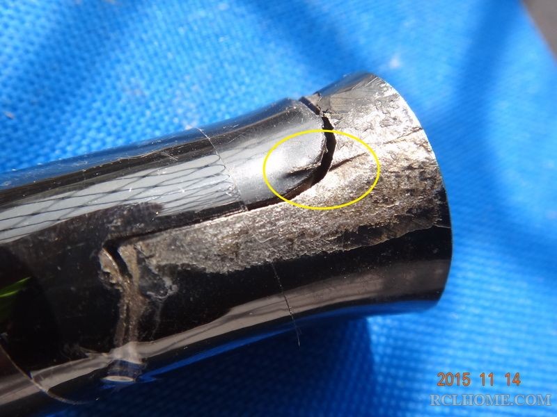

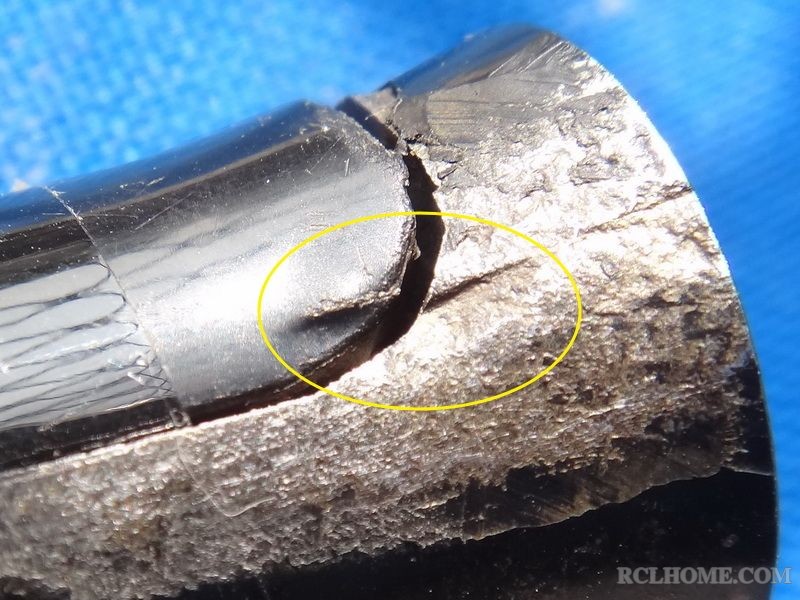

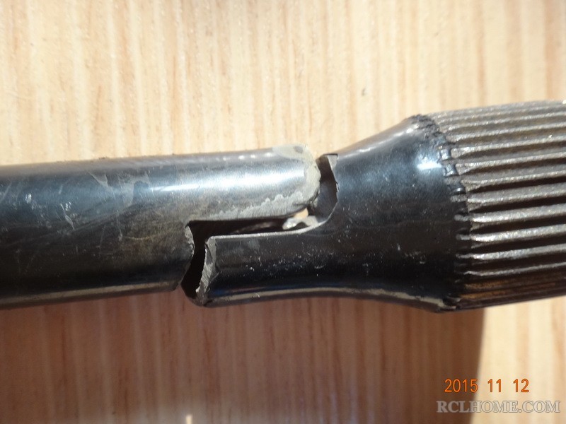

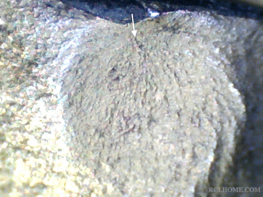

 楼主| 发表于 2015-11-13 22:27:13 | 显示全部楼层

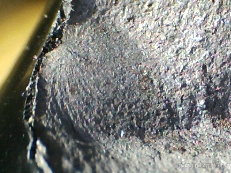

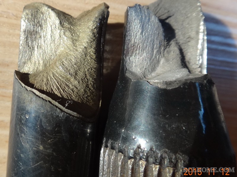

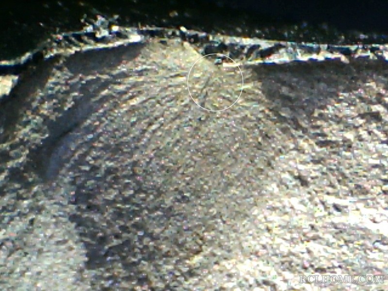

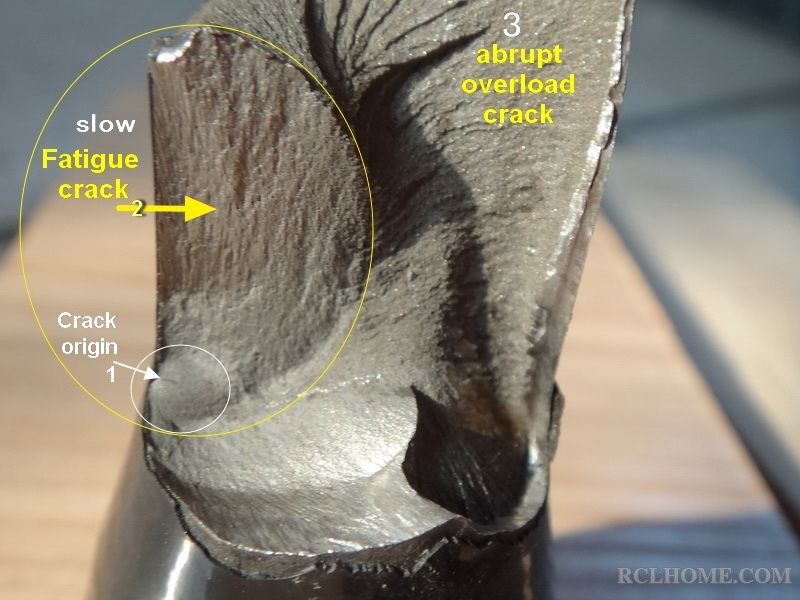

A  torsion bar that fractured at 50K km.
crack origin is here.

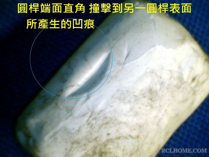

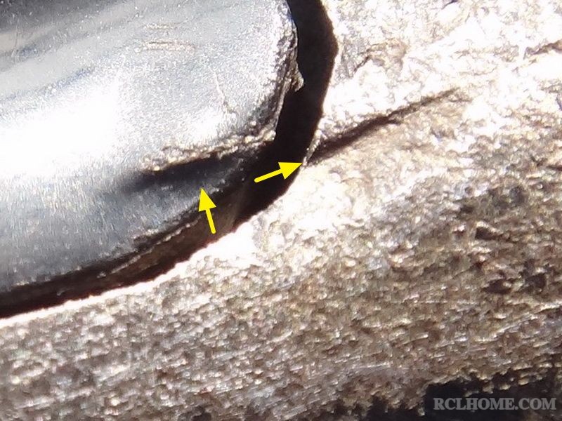

 楼主| 发表于 2015-11-23 10:19:29 | 显示全部楼层
疲勞破裂源頭是個碰擊凹痕.

 楼主| 发表于 2015-11-29 22:44:34 | 显示全部楼层
More photos...................
Crack surface 1 is 45° to  the  rolling direction, resulted from helical shear on the surface.
发表于 2015-11-29 23:17:39 | 显示全部楼层
LeoMet 发表于 2015-11-23 10:19
疲勞破裂源頭是個碰擊凹痕.
这种撞击似乎不是常温(或者室温)下发生的!!
2608
2608
 楼主| 发表于 2015-11-30 18:57:42 | 显示全部楼层
Reason ??????????????????????
发表于 2015-11-30 19:04:59 | 显示全部楼层
没有理由,只是直觉。看184楼的撞击伤痕有塑性变形。
2608
2608
 楼主| 发表于 2015-11-30 19:22:15 | 显示全部楼层
信息揭露不夠充份, sorry ! http://www.rclbbs.com/forum.php? ... age%3D1&page=23

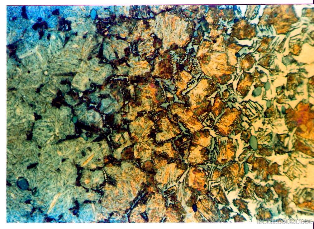

 楼主| 发表于 2015-12-30 17:03:38 | 显示全部楼层
漂亮照片 大家欣賞...............
清淡 + 10 很给力!
发表于 2015-12-30 17:09:22 | 显示全部楼层
没有标尺,我在想这是不是二次加热淬火。
2608
2608

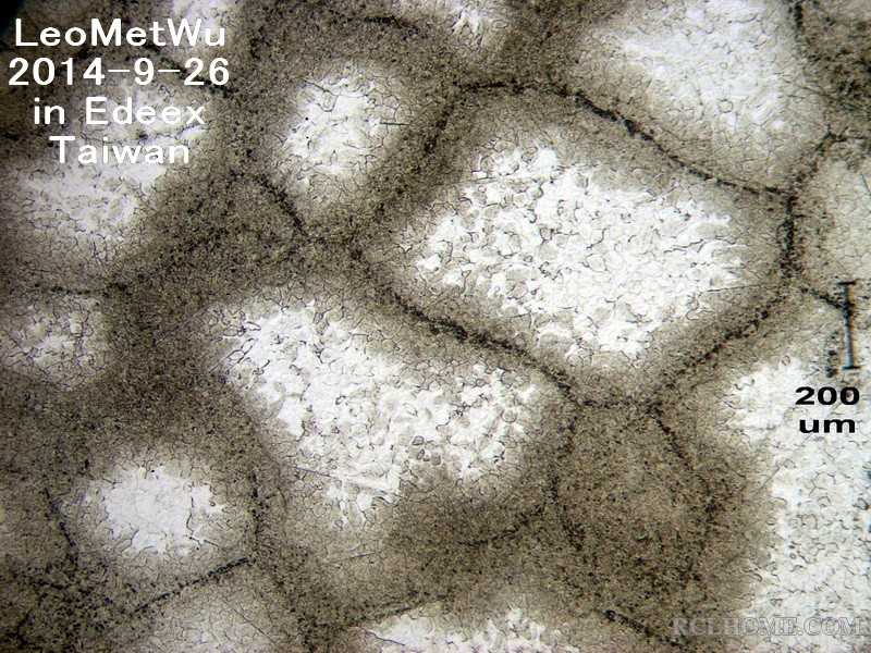

 楼主| 发表于 2015-12-30 18:15:27 | 显示全部楼层
30年前老照片, 沒標尺. 10 x 8 cm 大小時的倍數.

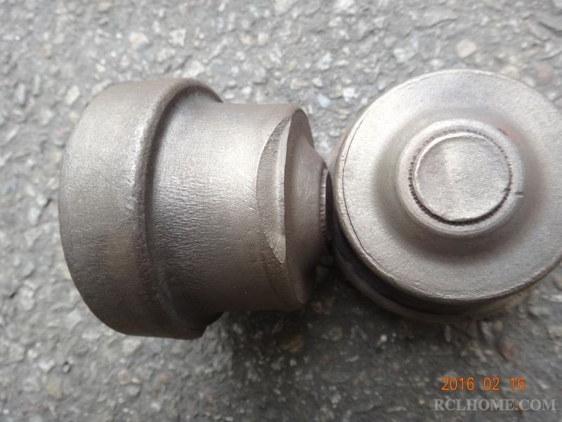

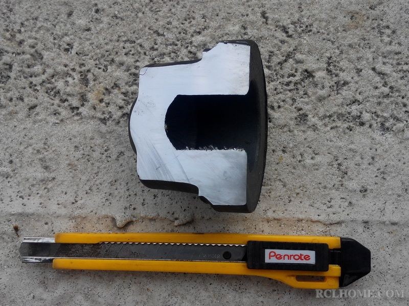

 楼主| 发表于 2016-2-18 19:36:13 | 显示全部楼层

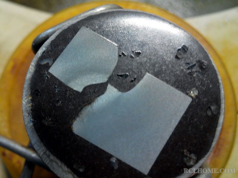

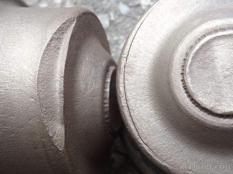

800個裂了400多個, 熱處理廠推說是鍛造縐摺. 你說呢?
发表于 2016-2-19 15:46:36 | 显示全部楼层

你的判断依据?脱碳?
发表于 2016-2-19 15:47:58 | 显示全部楼层
        很明显,这绝不是锻造折叠,而是淬裂。但淬裂的原因值得探讨

发表于 2016-2-19 16:50:22 | 显示全部楼层
看看裂纹两边组织就清楚是不是锻造造成的了。
发表于 2016-2-19 16:51:51 | 显示全部楼层
LeoMet 发表于 2015-11-13 22:57
欣賞.......................................
好熟悉的断口,几乎和我以前看的一些断簧一个样

 楼主| 发表于 2016-2-19 19:15:57 | 显示全部楼层
水淬, 肩角常會這樣脫落.
M變態時, 裂紋一側收縮中, 另一側膨脹中, 就.........
