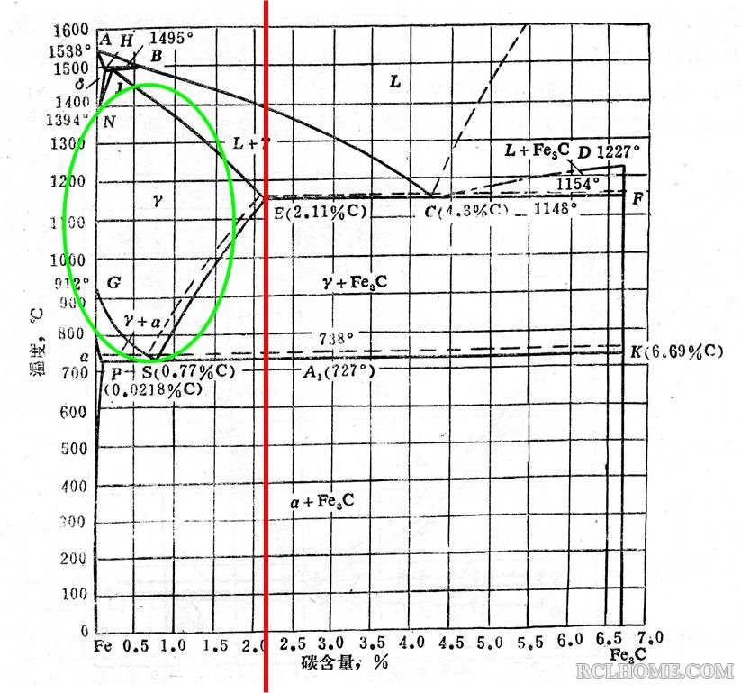

蒋先生喜欢讲铁碳二元合金,让我们来看看铁碳二元相图:
绿色圈出的是奥氏体单相区,在这个区里,只有奥氏体单一相存在,没有碳化物,没有铁素体。
按照蒋的理论,碳是不可能溶到奥氏体里去的,只能以碳化物形式存在,试问,在单相区里,没有碳化物,这个时候,铁碳合金的碳原子跑哪里去了呢?
看起来,铁碳相图也错了,也要打倒!
