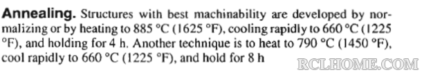

 楼主| 发表于 2014-7-25 11:42:18 | 显示全部楼层
潇潇暮雨 发表于 2013-3-15 15:35
我认为等温正火与等温退火是有很大不同的。看看老孤的这个http://www.rclhome.net/forum.php?mod=v ...
看看洋人的资料里是怎么说的。
Coling rapidlY to   660°C...
http://www.rclhome.net/forum.php?mod=viewthread&tid=12602&page=2#lastpost
看来洋人眼里是真的没有等温正火一说的。

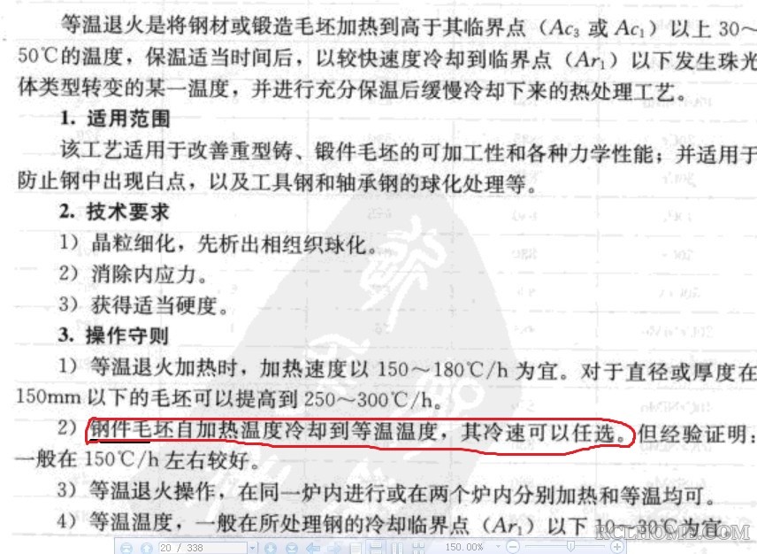

 楼主| 发表于 2014-7-25 13:49:59 | 显示全部楼层
你这个截图是从哪里整来的呀
截图前面说  以较快速度冷却到临界点(Ar1)一下。。的某一温度。。。
后面却说:  自加热温度冷却到等温温度,其冷速可以任选,。。一般在150°C/h为好。。。
我给整迷糊了。
发表于 2014-7-25 13:53:46 | 显示全部楼层
我早就说了,国外没有等温正火一词的,这个工艺国外称等温退火。
等温正火是我们国家发明的,国际上有多少认知度目前不得而知。

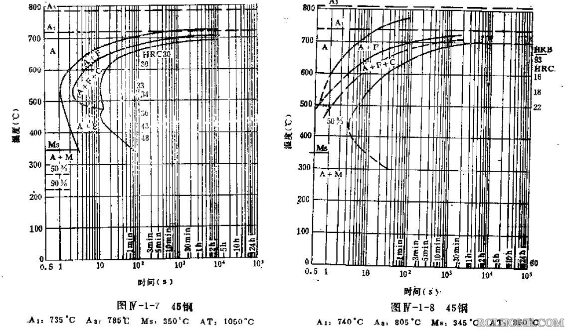

 楼主| 发表于 2014-7-25 16:22:53 | 显示全部楼层
看看这个,会员刚刚传上来的。
别拿碳钢说事,有碳钢做等温退火的吗?  发表于 2014-7-25 16:25
