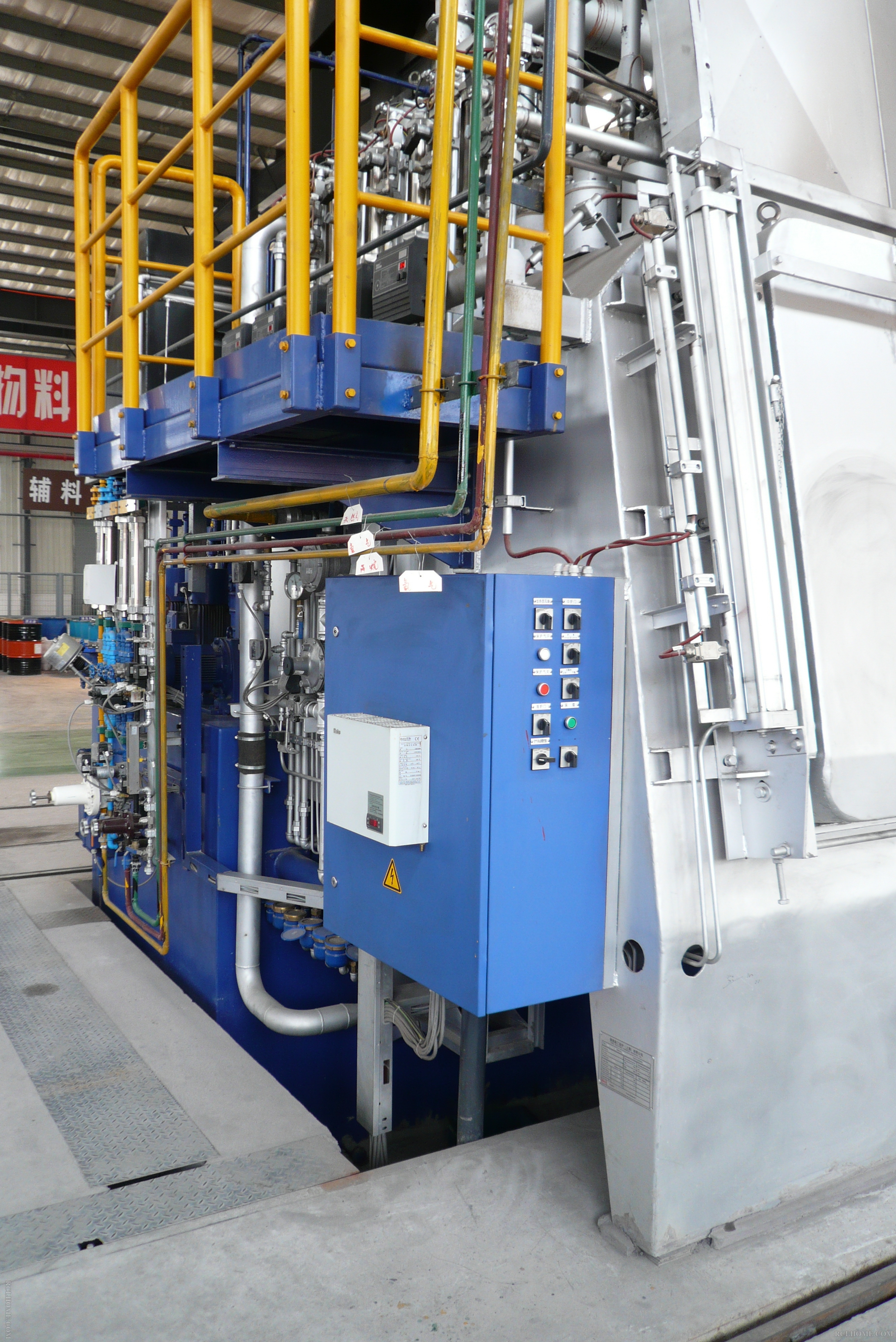

既然娃娃说鸡蛋里挑骨头,那我就来挑了哦,
铁匠发现一根骨头,就是辅料区域,油品摆放是很整齐,但是油桶下需要加个塑料托盘,防止有漏油情况发生,污染地板,甚至渗入土壤,这个如果14001审核,一定会提出。
吉祥如意 + 10 感谢帮助。
铁匠发现一根骨头,就是辅料区域,油品摆放是很整齐,但是油桶 ...
请允许娃娃解释一下:
油桶底部加托盘之类的东西,有个问题不好解决。就是油品防静电的问题。底部直接接触地面可以很好地解决这个问题。所以,取消了托盘。铁匠不好意思,这不是骨头。可以着手整改。
可以是铁制托盘,一样接地  发表于 2013-4-19 20:04

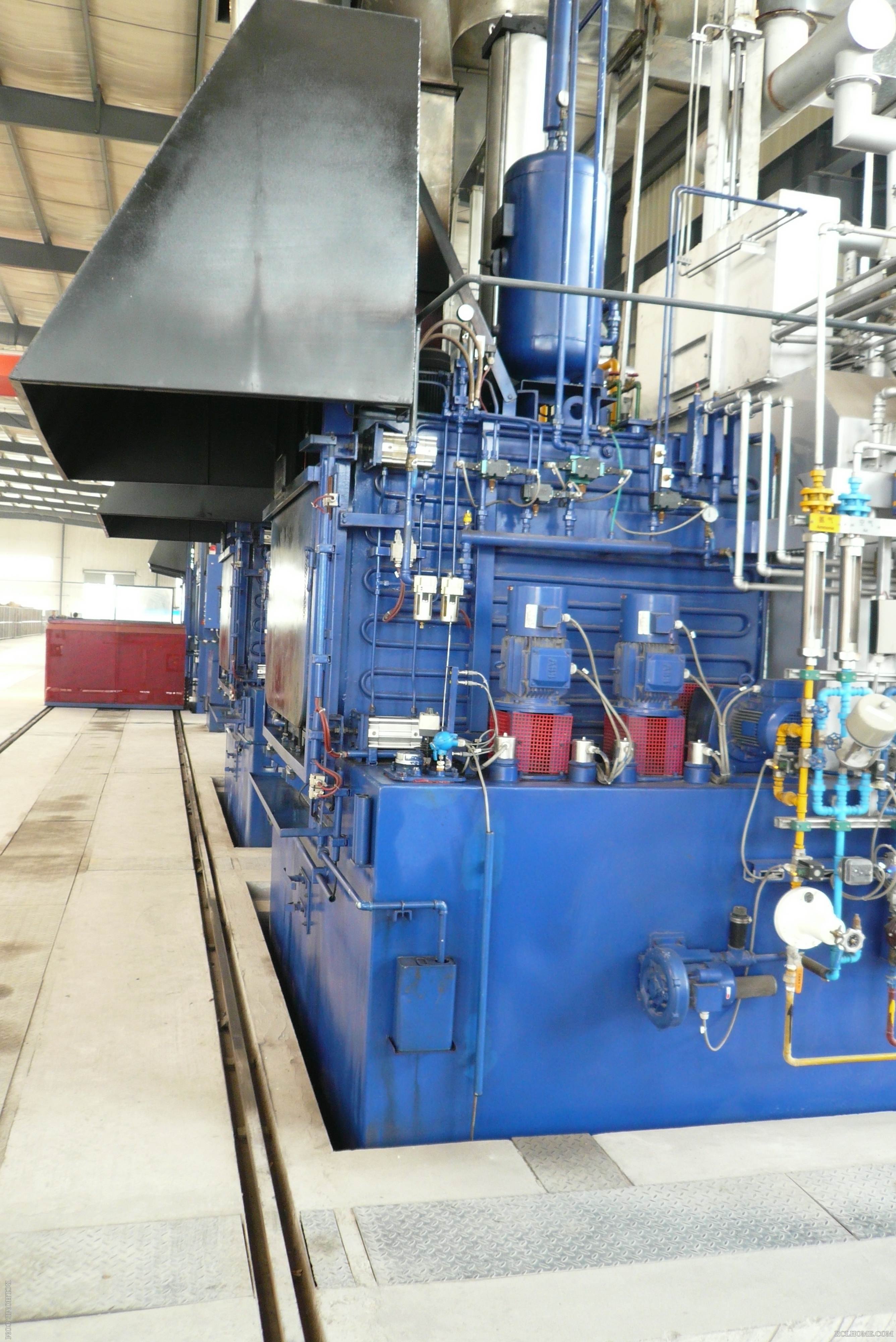

发表于 2013-4-21 00:56:53 | 显示全部楼层
吉祥如意 发表于 2013-4-19 19:58
请允许娃娃解释一下:
油桶底部加托盘之类的东西,有个问题不好解决。就是油品防静电的问题。底部直接接触 ...
有专门的防静电防腐蚀托盘,貌似辅料区门口的木箱子无标示定位。。。。。

6S相比5S而言,多了一项安全方面的内容,这里很多图片,大家找找看,有哪些措施是与安全有关的预防性措施,找到有奖哦。
我先来一个,所以因为车间里铺在地面上的防滑钢板,防止因地上油污导致员工摔倒。

发表于 2013-4-22 10:58:24 | 显示全部楼层
aaron01 发表于 2013-4-22 10:00
6S相比5S而言,多了一项安全方面的内容,这里很多图片,大家找找看,有哪些措施是与安全有关的预防性措施, ...
我接着说现场已经实现的:1.行车工及装件现场配置有安全帽2件,耐压300公斤。2.有大幅标语警示,及部位提醒。
标语提醒员工不忘安全,非常好!  发表于 2013-4-22 11:02
aaron01 + 10 娃娃说说图片上看到的吧,自己的,别人的都.
发表于 2013-4-22 11:10:32 | 显示全部楼层
我来说一个,娃娃的ipsen多用炉顶上有个小平台,三面围着栏杆,这个是给维修用的,栏杆起保护作用,如果没有这个工作平台,没有这些栏杆,人上去会是非常危险的事。
