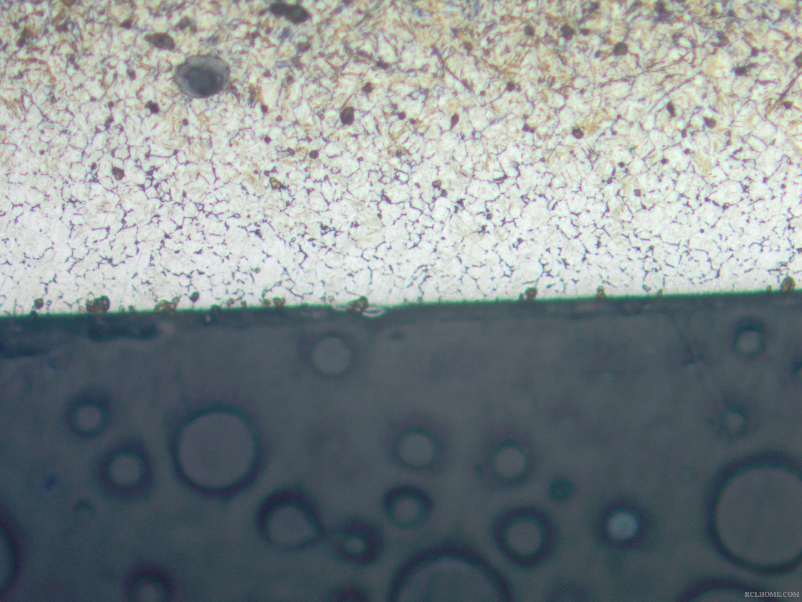

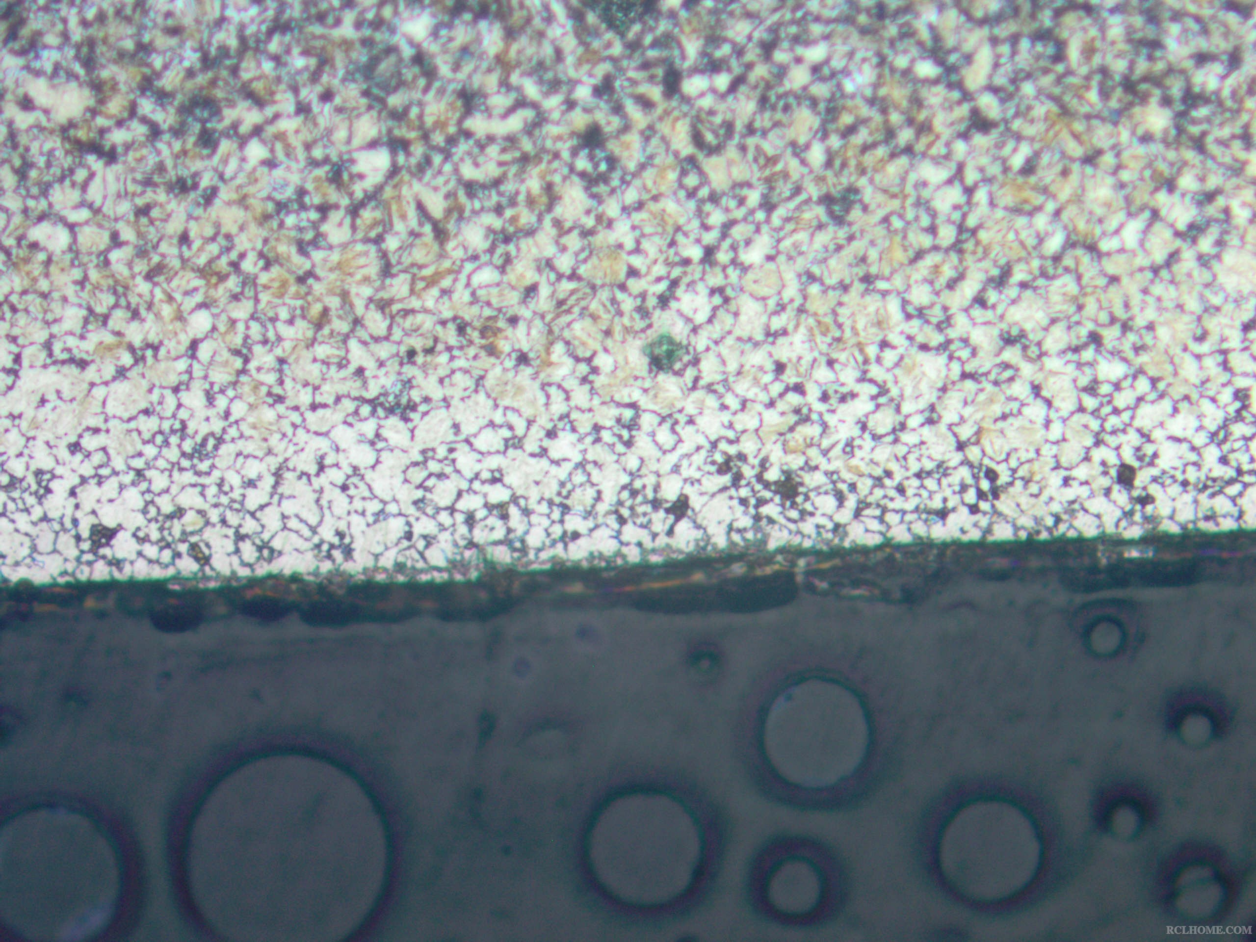

不合格的原因是表面硬化层不合格,往往在研究这个硬化层浅问题时,铁匠喜欢分开来讨论,到底是冷速问题,还是碳浓度问题,上个表面的图吧:
合格件:
不合格件:
 楼主| 发表于 2013-6-18 10:54:07 | 显示全部楼层

从图片来看,当然第一个反应肯定是去比较合格和不合格零件的心部组织,自然就会发现不合格零件的心部铁素体量多、表面屈氏体量多的现象,归结到冷速也不错。
可是,这个零件多用炉做,还怎么提高冷速呢?铁匠这里还没有能够淬水的多用炉。
冷速已经到头了,那么是不是只有从提高材料的淬透性角度来着手考虑呢?
发表于 2013-6-18 13:14:10 | 显示全部楼层

不过从金相角度来看,其他炉次也存在着心部铁素体问题,load的中心的零件普遍比角位的零件表面网状铁素体量要多,心部铁素体量也多,所以铁匠当前正在考虑优化这个工艺。
现在是有2个方向:从提高温度着手,或者从提高碳势着手。
发表于 2013-6-18 13:47:12 | 显示全部楼层
aaron01 发表于 2013-6-18 13:40
这个用的是冷油,快速淬火油,每个月检冷却特性的。
我们每天做5炉以上这个产品,就发现一炉有问题,后面 ...
娃娃的看法是:
1. 如果淬火温度是渗碳温度的话,可以考虑提高温度,但非常有限;如果有差异,可以渗碳后直接淬火;
2. 提高碳势,对心部铁素体量的控制有多少帮助要打问号;
3. 工件之间可以考虑用隔板分割的办法。因为从图片上看两者的差异并不大。
