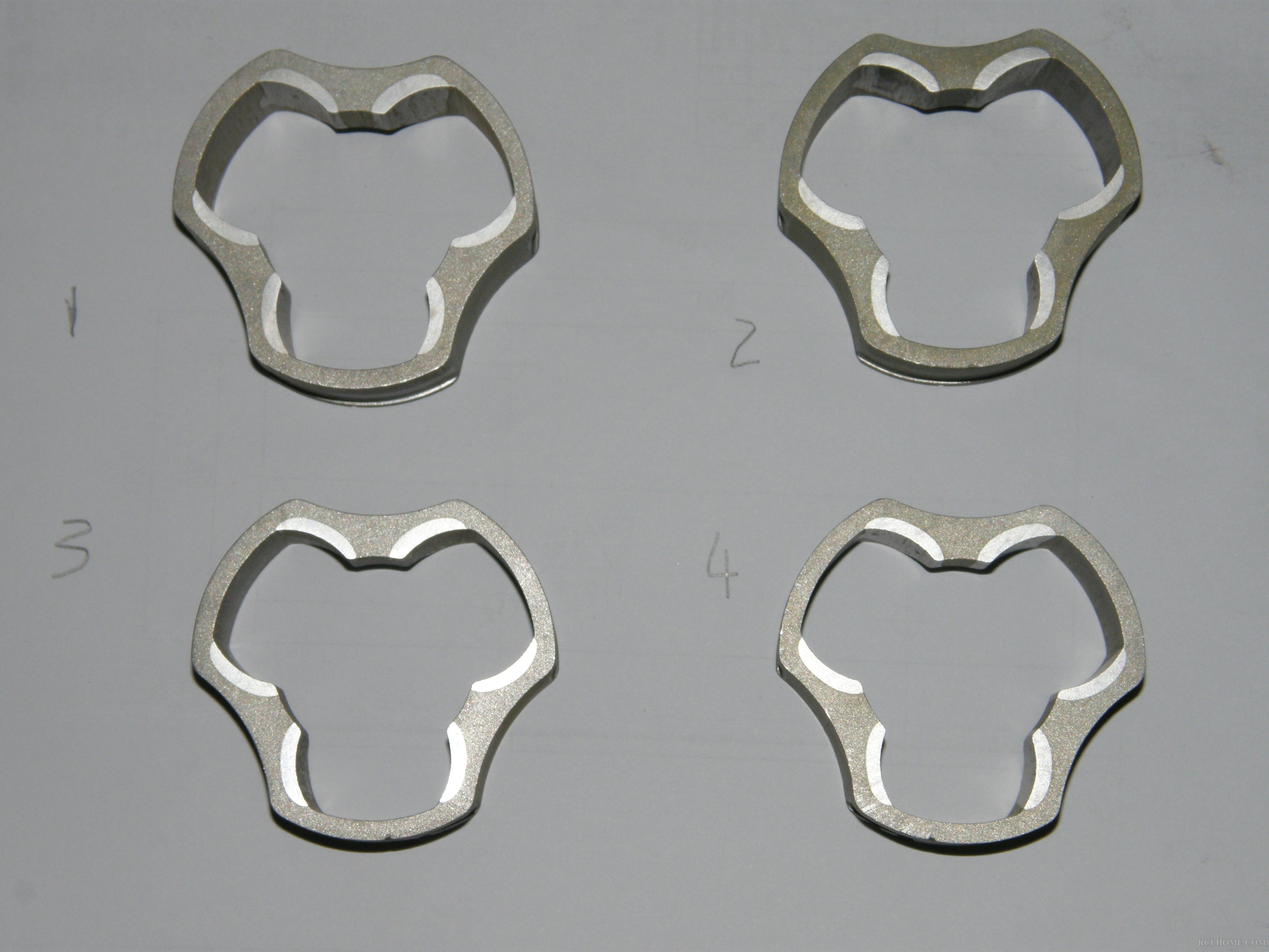

发表于 2015-5-16 08:19:59 | 显示全部楼层
龟山老师这个三叉硬化层分布很漂亮呀,给力。

发表于 2015-5-16 18:42:37 | 显示全部楼层
那个三叉是王庆贺的。

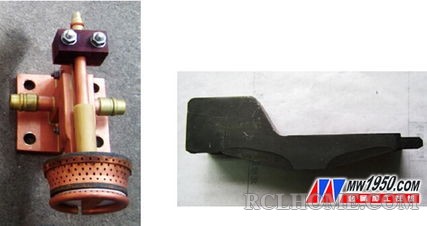

发表于 2015-5-29 09:24:57 | 显示全部楼层
这个三叉感感应制作精度很高。上面凸出来的小圆盘是和作用?
发表于 2015-5-29 10:40:18 来自手机 | 显示全部楼层
两个作用,是进水□,又作固定感应器用

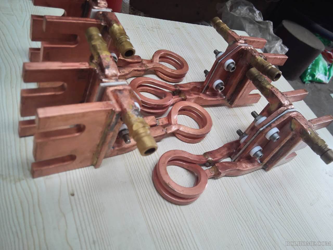

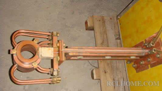

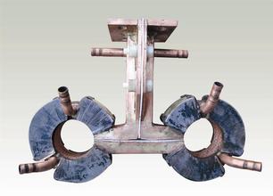

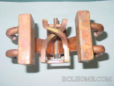

图二是洛轴的感应器吧,图三是其加工产品的试样。跟我拼焊的那个帖子一样,做圆锥滚子轮毂轴承外圈的
楼下的感应器做内腔的?产品是什么样的呢,龟版

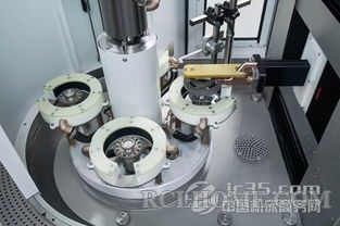

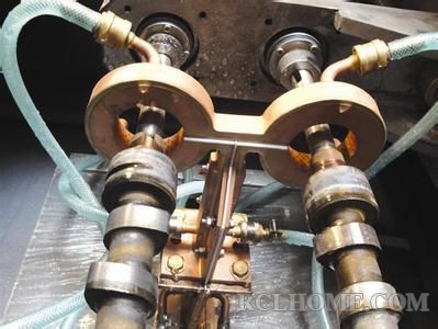

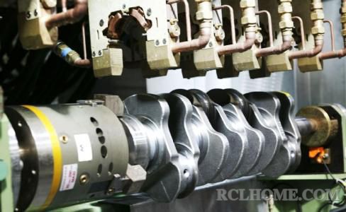

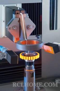

我们的机床和图片上的淬齿机床类似

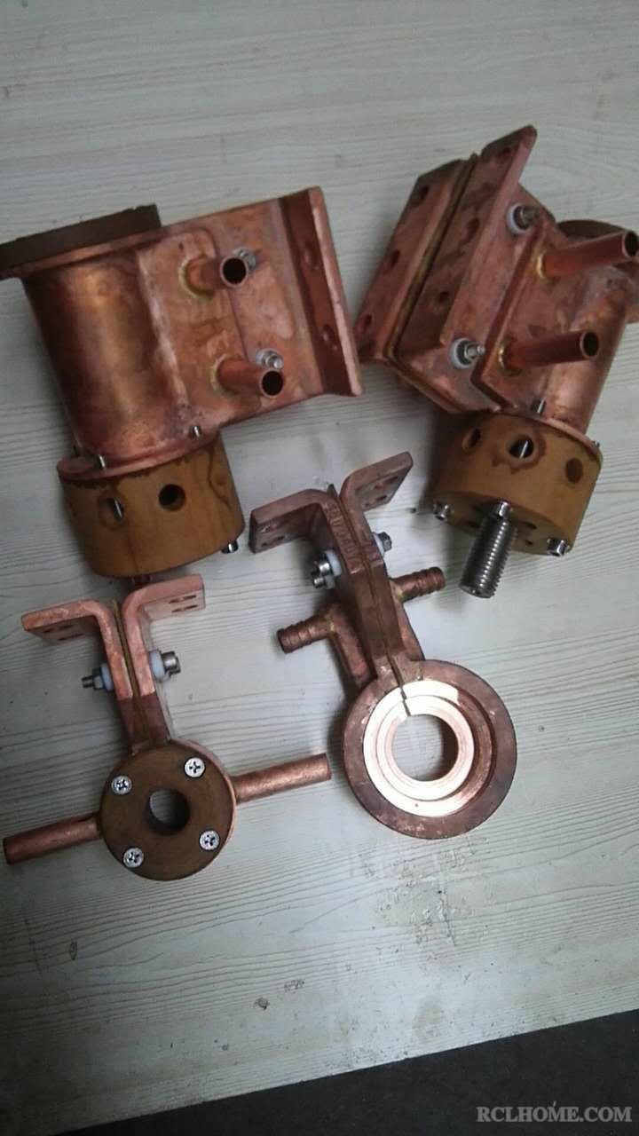

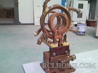

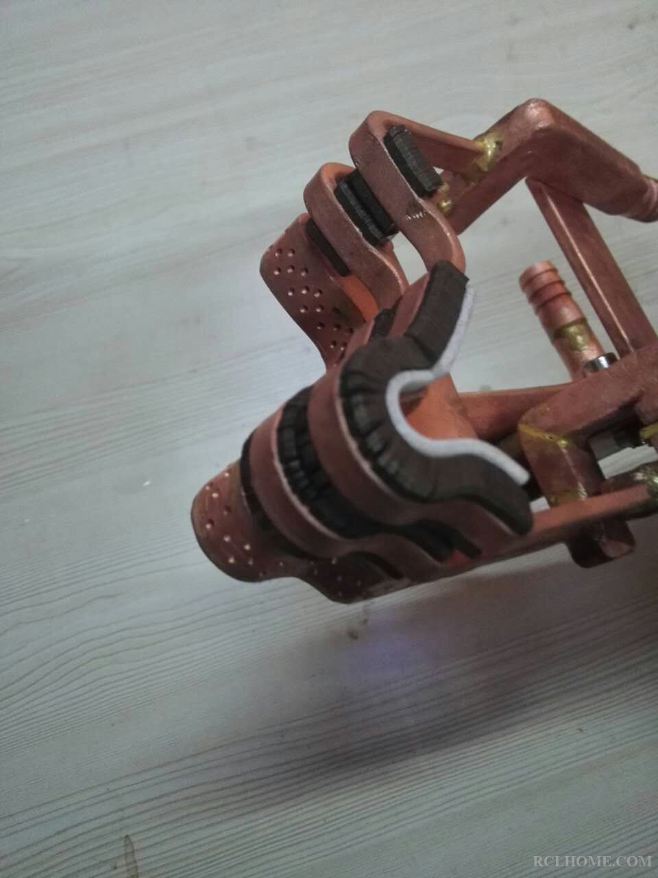

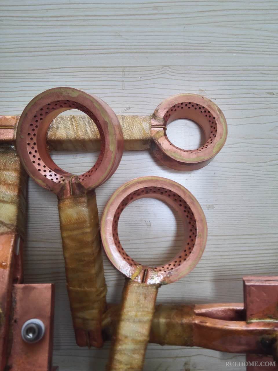

发表于 2017-7-1 21:42:51 | 显示全部楼层
图1   扫描自喷水感应器。  图2  单齿淬火扫描感应器。  图3  双圈感应器。
