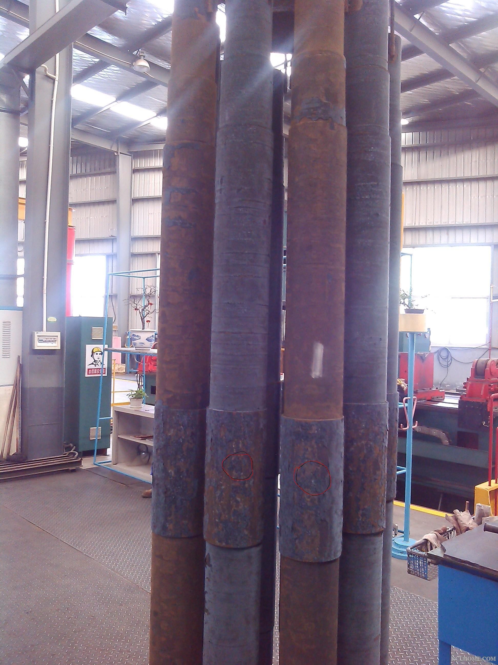

楼主: 所以因为
硬和不硬

     如果是冷透的话,且同时加热、同时入水和出水,氧化皮不应当是导致硬度差别这么大的问题。由此认为,有可能两只硬度高的轴其含Mn量稍高,即相当于45Mn,因其淬透性较好冷却时大于淬火临界冷却速度,则淬硬了;而45钢制的轴因其直径较大,冷却速度小于淬火临界冷却速度,则没淬硬。如果是的话,这属于混料问题。

相同点:又看了下图片,10根在第一个台阶处的效果应该是一致的。说明此高度的冷却是均匀的快速的。其他部位的差异就大了。

45钢水泵轴
轴

对的,整个过程我的在场、黄色的两根hrc52左右,灰色的8根hrc32左右,而且硬度比较均匀,为什么会出现这种情况我们沈主任也想了很多办法,以前也有氧气皮不炸的,重新淬火一点效果也没有

发表于 2014-4-20 09:29:33 | 显示全部楼层
所以因为 发表于 2014-4-20 09:13
还是多考虑“其他差异”比较合适
仔细看图的话,本贴一楼的图,已经能看出端倪了。
有图有真相啊,A picture is worth a thousand words. 图片包含的信息量,是文字无法比拟的。
