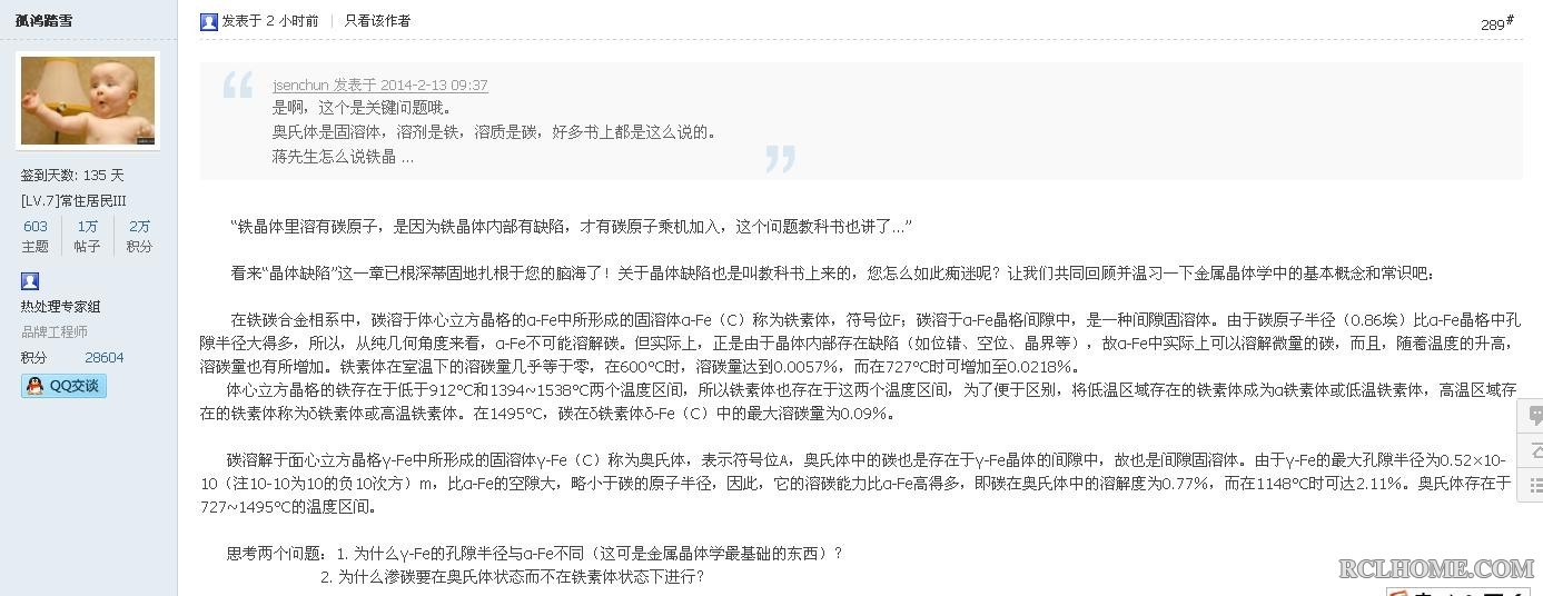

发表于 2014-2-13 16:48:18 | 显示全部楼层
jsenchun 发表于 2014-2-13 16:42
现在我觉得孤鸿踏雪的观点是在晶格间隙里,似乎有点道理,如果你认为他是错的,可以摆事实讲道理吗,怎么您 ...
又来,又来了
怪不得前面有吵得厉害的人走了,
无限溶都来了???

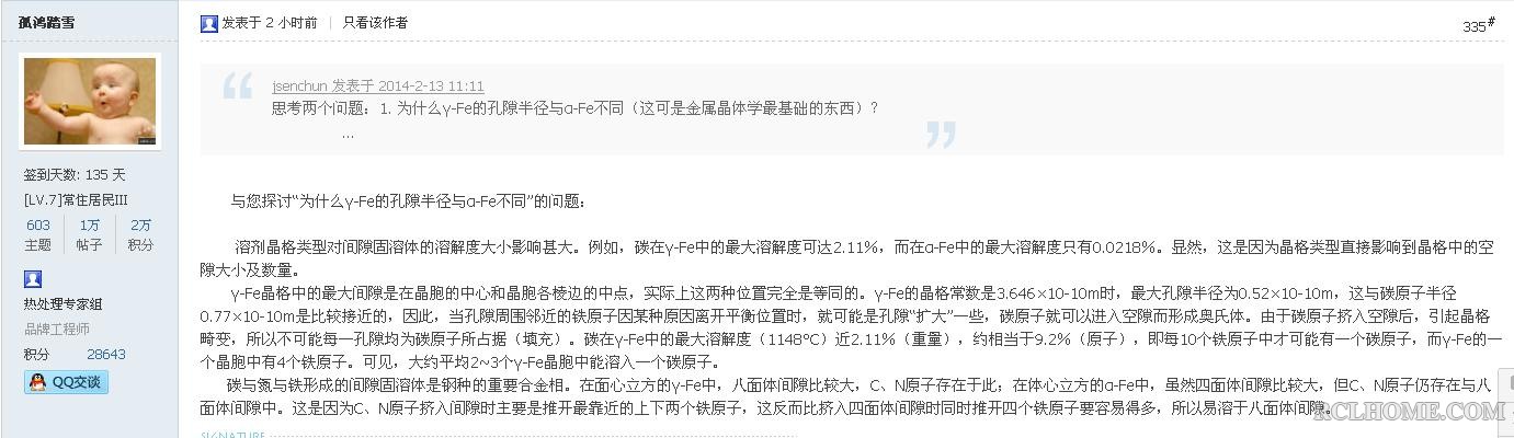

发表于 2014-2-13 16:54:20 | 显示全部楼层
        看来我回复您的234#和289#楼内容(后来有给您截图重复强调),您根本就没有看?还是看不懂?
       不妨再看看这个335#楼内容,234#楼、289#楼和235#楼都可以帮您解决“晶格间隙有多大?晶格间隙是如何溶入碳的?”的问题

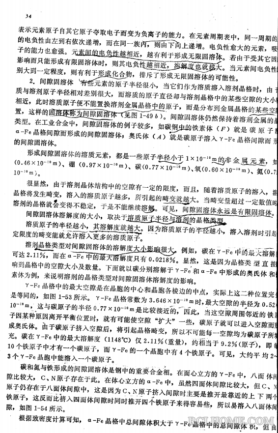

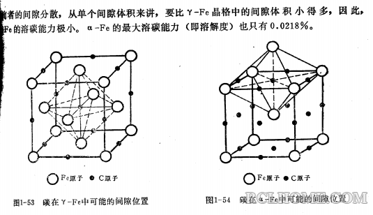

       如果您认为我喋喋不休的反复向您阐述碳原子是溶解在γ-Fe和α-Fe晶格中的原子间隙中是我自己杜撰出来的,我马上就向您提供证据。
发表于 2014-2-13 17:22:02 | 显示全部楼层
jsenchun 发表于 2014-2-13 17:02
请蒋先生解答一下,碳是分别溶解在铁素体和奥氏体的什么缺陷里?
答“教科书书中前一段是写理论计算上碳原 ...
      以下附件就是来自全日制高等专科学校机械类金属材料热处理专业的教科书《金属学》
