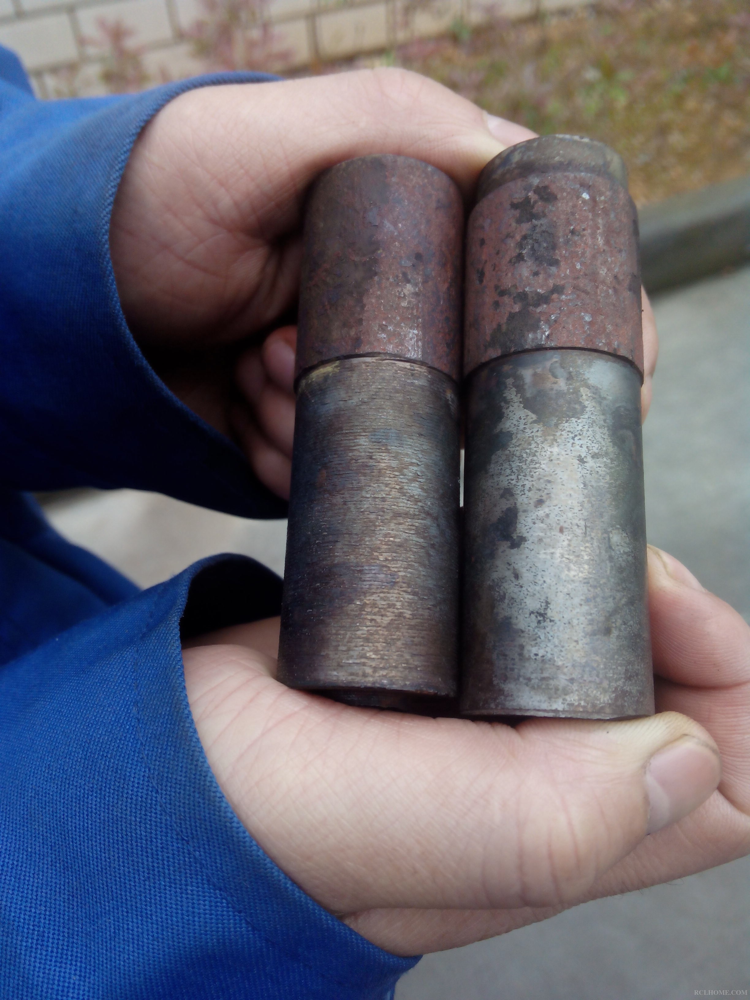

 楼主| 发表于 2014-4-20 09:48:44 | 显示全部楼层
aaron01 发表于 2014-4-20 09:29
仔细看图的话,本贴一楼的图,已经能看出端倪了。
有图有真相啊,A picture is worth a thousand words.  ...
确实有朋友从图片中看出端倪了,他昨天和我通了电话,说只是一下子没有深入思考下去,他对这个现象的形容有一个很恰当的比喻。
他没有参与讨论,只是从头到尾仔细看帖!

    不同直径的圆钢其允许的脱碳层不同,圆钢直径越大允许的脱碳层越深。这次粗加工的切削量与以往的切削量都是2mm左右吗?
发表于 2014-4-20 10:55:22 | 显示全部楼层
 楼主| 发表于 2014-4-20 10:58:35 | 显示全部楼层
伯龙马 发表于 2014-4-20 10:48
不同直径的圆钢其允许的脱碳层不同,圆钢直径越大允许的脱碳层越深。这次粗加工的切削量与以往的切削 ...
差不多这个规格的切削量都在2mm左右,这是最小的切削量,其实有几个台阶,切削量是大于2mm的。

我觉得是先缩再涨,与工件接触部位沸腾气泡将氧化皮干掉
不对之处请指正 ...
为什么是先缩再涨?

骑驴者何人 发表于 2014-4-20 11:25
我理解是在进入淬火瞬间还没有发生马氏体相变之前应该是先缩的,虽然时间很短,这个过程还是有的。发生马 ...
软蛋的马氏体转变量有多少呢?
我是基本认可你的观点,最终还是胀,但为什么有胀破有胀不破的?

骑驴者何人 发表于 2014-4-20 11:35
所以他上面氧化皮才不掉啊
为什么软蛋马氏体量少?过冷奥氏体哪里去了?

骑驴者何人 发表于 2014-4-20 11:40
有的没吃饱 没力气干活  劲道不够
先缩与基体附着力降低  再涨加上搅拌水流、蒸汽膜破膜张力  才会使 ...
你可以仔细观察图片,氧化程度基本是一致的。

假定爆膜是在马氏体转变温度发生的,那爆与不爆无足轻重。那个温度段对冷速无要求。

我想不硬的应该屈氏体还没有发生呢。

有一点不容怀疑:
氧化皮的塑性几乎等于零,在淬火过程中发生的破裂是因为马氏体转变时体积的膨胀。
工件的热应力可以使少量的氧化皮破裂,相对而言居次要地位。

所以因为 发表于 2014-4-20 12:10
我想不硬的应该屈氏体还没有发生呢。
软蛋的过冷奥氏体大部分都在500度左右转变成珠光体转变产物了,到二三百度的时候,没有奥氏体了,没法得到马氏体了!
所以这个硬蛋的皮是在高温阶段破掉的,软蛋由于某种原因,在高温阶段没脱皮,在低温更脱不了了。

定性实验检测结果
A件表面硬度(HRC):48  42   45   48    47   48.5   43    45
B件表面硬度(HRC):53  53  53     50   51   53      53    53

材料45钢。
考虑到零件的实际尺寸,故刻意用静止的温热水做的淬火冷却。
A件的氧化皮破裂程度比我不硬的要好许多,所以硬度还是可以的。
试验工件的直径尺寸是多少?如果加热时间长一些,氧化皮会比较明显地增厚,2个工件的硬度差会加大。
试验工件的直径尺寸是多少?如果加热时间 ...
我刻意的用了随炉升温加热,就是希望氧化过程能长一些。
另,氧化皮的问题只是一方面,我认为无氧化加热也会一定程度的出现这样的结果。
