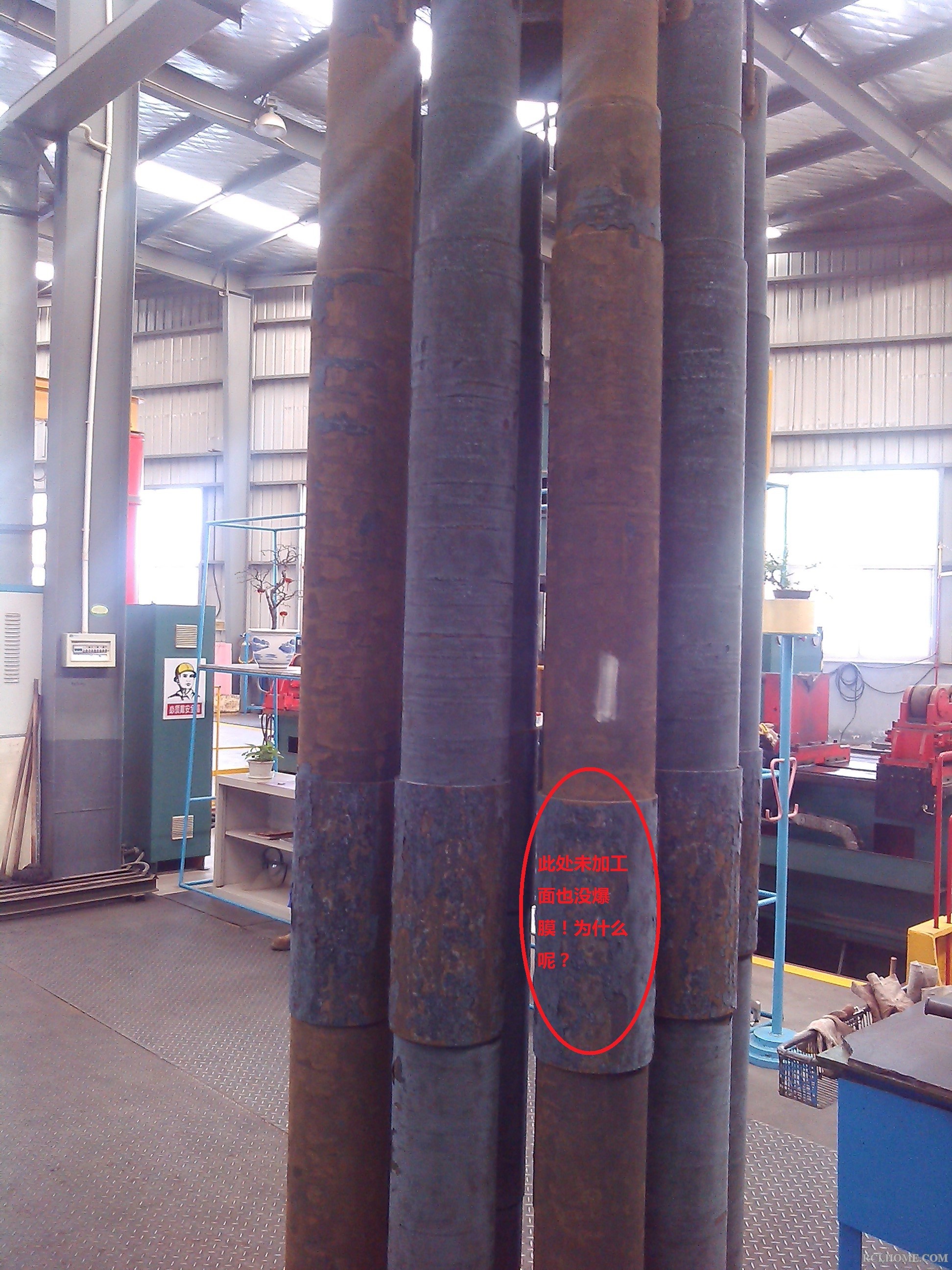

发表于 2014-4-21 09:38:02 | 显示全部楼层
图片上有大量的信息,我们没有认真看而已,只有娃娃看到了:

发表于 2014-4-21 10:03:18 | 显示全部楼层
孤鸿踏雪 发表于 2014-4-21 09:55
这就是说,此两支与彼8支的粗糙度是两种不同的状态?而且,此两支比较接近,彼8支比较趋近?:l ...

76
发表于 2014-4-22 09:51:54 | 显示全部楼层
俺冒个泡泡!{:soso_e113:}{:soso_e113:}{:soso_e113:}个人观点还是表面粗糙度的影响,影响到什么了呢?就是在炉子内加热过程中氧化深度及氧化皮脱落的难度——我认为加工精度比较糙的,氧化深度要浅一些,却容易产生大片的氧化皮,所以在淬火过程中容易剥落露出新鲜的基体,随后与水反应表面出现淡黄色(即楼主提到的颜色)。而加工精度高一点的,氧化深度要深一些,反而不容易产生大片的氧化皮,所以在淬火过程中也就不容易剥落露,由于没有新鲜的基体裸露故而新的氧化也就不会产生,即后期淬火时水的氧化作用对其影响很小,故而表面颜色发灰。那么何以同一批工件会有加工精度的差异呢?我认为可能是不同的加工操作者的原因,由于是粗加工后热处理再精加工,操作者对此比较熟知,所以采取了不同的加工进刀量,有的是为赶时间多出活,有的是比较保守按部就班干活。结果坏事变好事!是不是我说的这样还是刚好说反了,我也不敢确认。只是自己有这么一种判断,也算现场经验。只当给楼主一个思考的新出路,还是看看实际情况是怎样吧!说错的地方,各位专家和前辈不要扔西红柿哦!{:soso_e120:}{:soso_e181:}

发表于 2014-4-22 16:25:42 | 显示全部楼层
这个讨论进行到第23页,我一直跟着向大家学习。那个图片也是看了又看,突然发现长轴中间直径较大的一段(无论淬硬的和未淬硬的)氧化皮脱落相差无几,那是圆钢的原始表面(未经加工)。再回头看,未掉氧化皮的工件,很粗糙,外圆表面有鼓起的环状。类似于螺纹表面的氧化皮镶嵌在螺纹的沟槽里。淬火时不能从工件上脱落,严重影响冷却速度,致使工件淬不硬。
说到底,材料没错,淬不硬的工件就是冷却速度的问题。前面的试验说明,粗糙度差异致使淬火硬度相差5-6HRC,它对冷速的影响使我受到启发。
