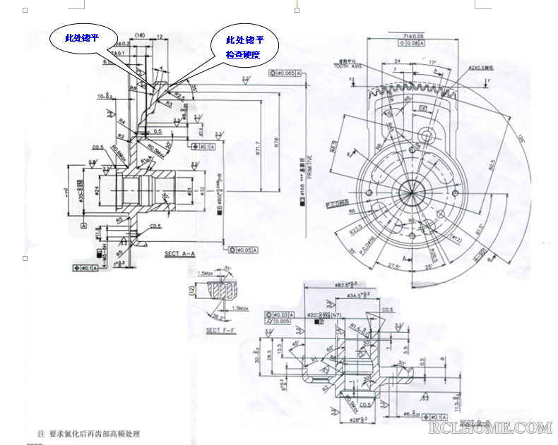

        如题,产品见附图

发表于 2014-2-22 10:34:01 | 显示全部楼层
技术要求中的文字实在是看不清楚。

 楼主| 发表于 2014-2-22 10:43:04 | 显示全部楼层
       这个产品的材料是45#钢,技术要求是,调质HB220MaxHARDNESS,整体软氮化后再对齿部进行高频淬火。高频淬火硬度>54HRC,有效淬硬层深度,齿根以下≥0.20mm。

这个我做过无氮化的,氮化后会出现什么状况不知道,感应器是来回线夹住齿。
 楼主| 发表于 2014-2-23 07:44:19 | 显示全部楼层
龟山淬火 发表于 2014-2-22 18:39
这个我做过无氮化的,氮化后会出现什么状况不知道,感应器是来回线夹住齿。 ...
       可否弄个图演示一下?

 楼主| 发表于 2014-3-6 09:00:45 | 显示全部楼层
龟山淬火 发表于 2014-3-6 00:17
是的,这是最简单的方法,
       这个方法基本不可行,原因是,在加热时,端面齿宽中部加热很不均匀,两端面很快就过热了,但齿中部却是黑芯的
 楼主| 发表于 2014-3-8 11:47:11 | 显示全部楼层
吉祥如意 发表于 2014-2-22 10:34
技术要求中的文字实在是看不清楚。
       这个产品的技术要求,我已在3#楼用文字描述,希望老吉发表高见

发表于 2014-3-9 08:20:56 | 显示全部楼层
龟山版主说的感应器的形状是不是类似我上次发的那把弯刀感应器?我觉得把电压低点,间隙大点,不会导致齿尖过热。
